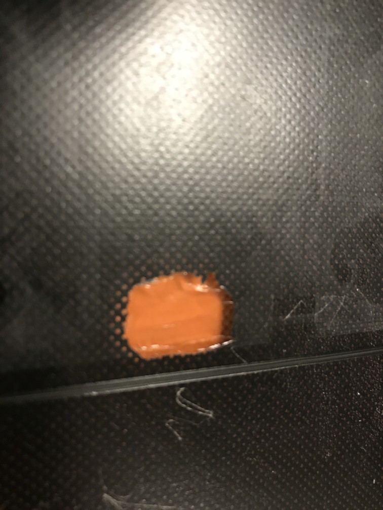

It E. schrieb: > Nur das Druckbett entspricht nicht > ganz meinen Anforderungen. ohne Druckerfahrung? wie gesagt, Glas ist nicht optimal, auch nicht das beschichtete. Auch bei Glas (Bilderrahmen) hat es bei mir Splitter aus der Oberfläche ausgerissen. Der Josef Prusa gehört zu den 3D Druck Pionieren, da haben viele abgeguckt.
