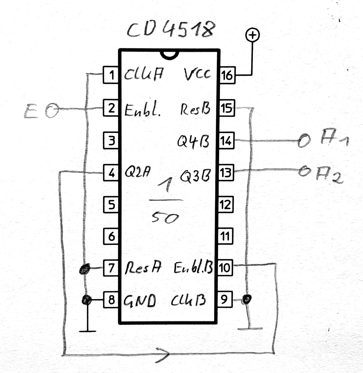

von Ach Du grüne Neune (Gast)
Ein einziger CD4518 genügt.
HildeK schrieb:
> Mit dem 4518 wird es etwas aufwändiger.
Im Gegenteil. Man benötigt für den CD4518 keine weiteren Bauteile.
E = 50Hz
A1 = 1Hz mit Pulsweite 25%
A2 = 1Hz mit Pulsweite 66,6%
von OldPapa (Gast)
HildeK schrieb:
> Mit dem 4518 wird es etwas aufwändiger. Aber auch der genannte HC390
> löst dein Problem mit nur einem IC - ohne weitere Zusatzbeschaltung.
Ich verstehe.... müsste dann einmal durch 10 und dann noch durch 5
teilen..
Ich suche mal in der Grabbelkiste..
