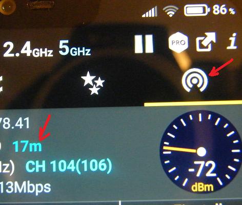

von oszi40 (Gast)
Aufwand und Nutzen=?
Versteckt einen alten WLAN-Router mit dem Namen "Radium" und sucht mit
dem Handy (App Wifi Analyzer). Die angezeigte Entfernung stimmt zwar nie
genau, weil die Signale verschieden gedämpft werden, sollte aber zur
Übung reichen.
