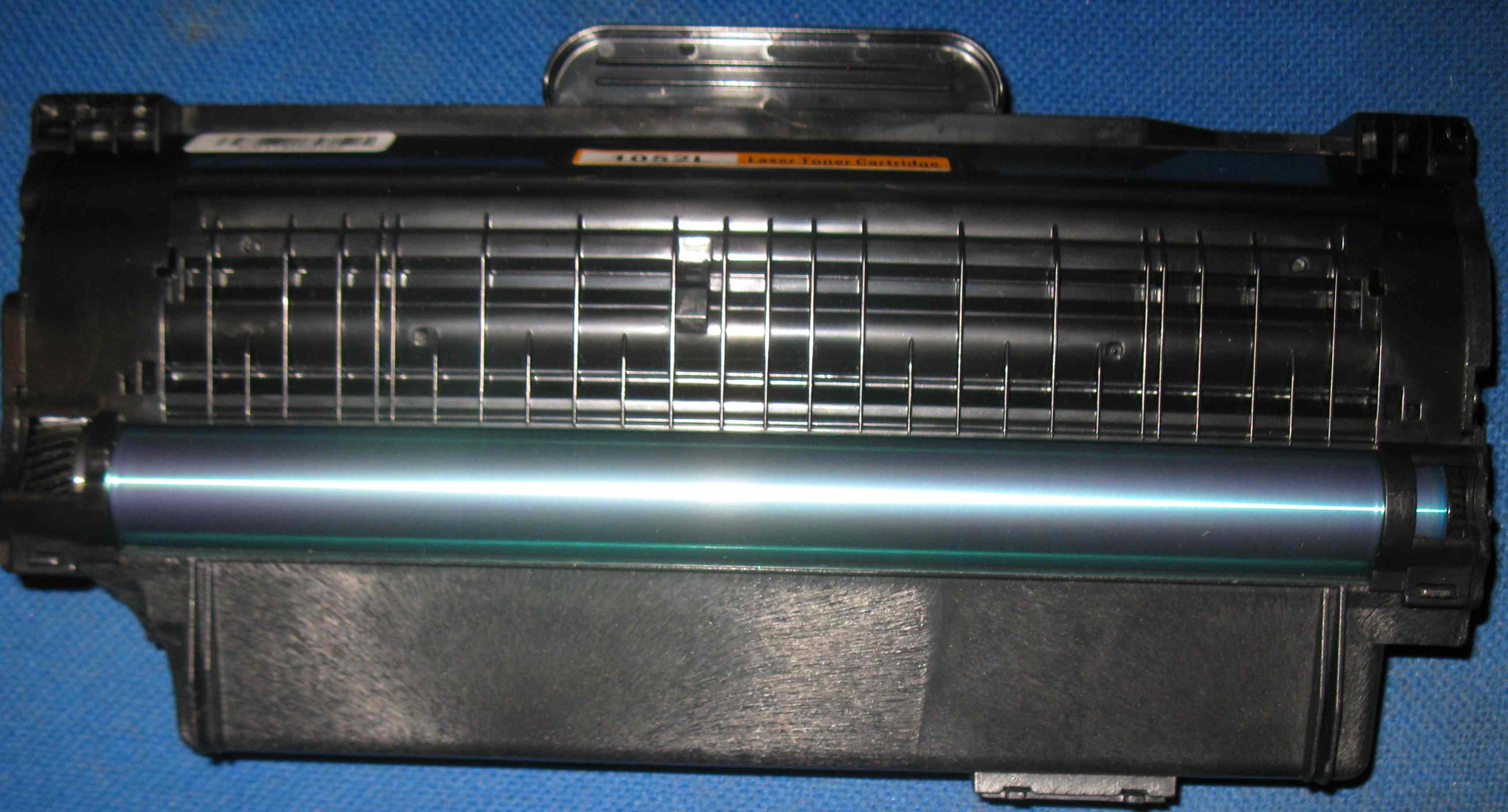

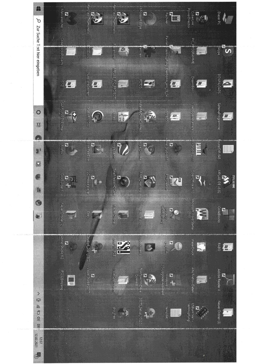

Ich  fertige jetzt (vorher mit Photomethode...)  meine Schaltungen nur
mit Toner-Transfer-Methode. Vor Jahren nach Empfehlungen habe ich einen
gebrauchter   Samsung Drucker ML-1915 über E-Bay gekauft. Gleich habe
auch neuen Kompatiblen  Toner (die Marke habe ich vergessen) gekauft.
Am Anfang war alles O.K.. Mit der Zeit  die Ausdrücke vom Drucker waren
immer schlechter. Das Bild war mit Streifen verseht. Es war immer
schlechter.Sehe das Bild1. Ich dachte dass ev. Optische Walze
(Entwicklertrommel)nicht O.K. wäre. Kurzzeitig habe ich den alten
Toner (den habe ich noch behalten)eingesetzt und das Bild war sehr
gut und ohne Streifen.Toner Einheit für den Drucker enthält immer
neue  Entwicklertrommel.Originale Tonereinheit ist  ca. um Faktor
4 teurer als eine kompatible.Es gibt bei E-Bay viele Anbieter von
kompatiblen Toner. Welche Ihre Erfahrung nach  der beste ist...

Gestern ist meine kompatible Tonerkartusche gekommen.
Mein Auswahlkriterium bei der Auswahl bei Ebayanbieter war die
die Große von Angebot (auch Außer Ebay).Klein Anbieter nur Toner
Nachfüller und Großer auch eigene Produktion ..?
Mein  ausgewählter Anbieter war gorilla-ink. Die Tonerkartusche
war solide verpackt, was auch meine Auswahl bestätigte....
Die Kartusche habe ich gleich eingesetzt  und ein Test Grafikbild
gedruckt. Qualität vom Bild ist super. Schwarze Flächen sind
gleichmäßig mit Toner gefüllt.

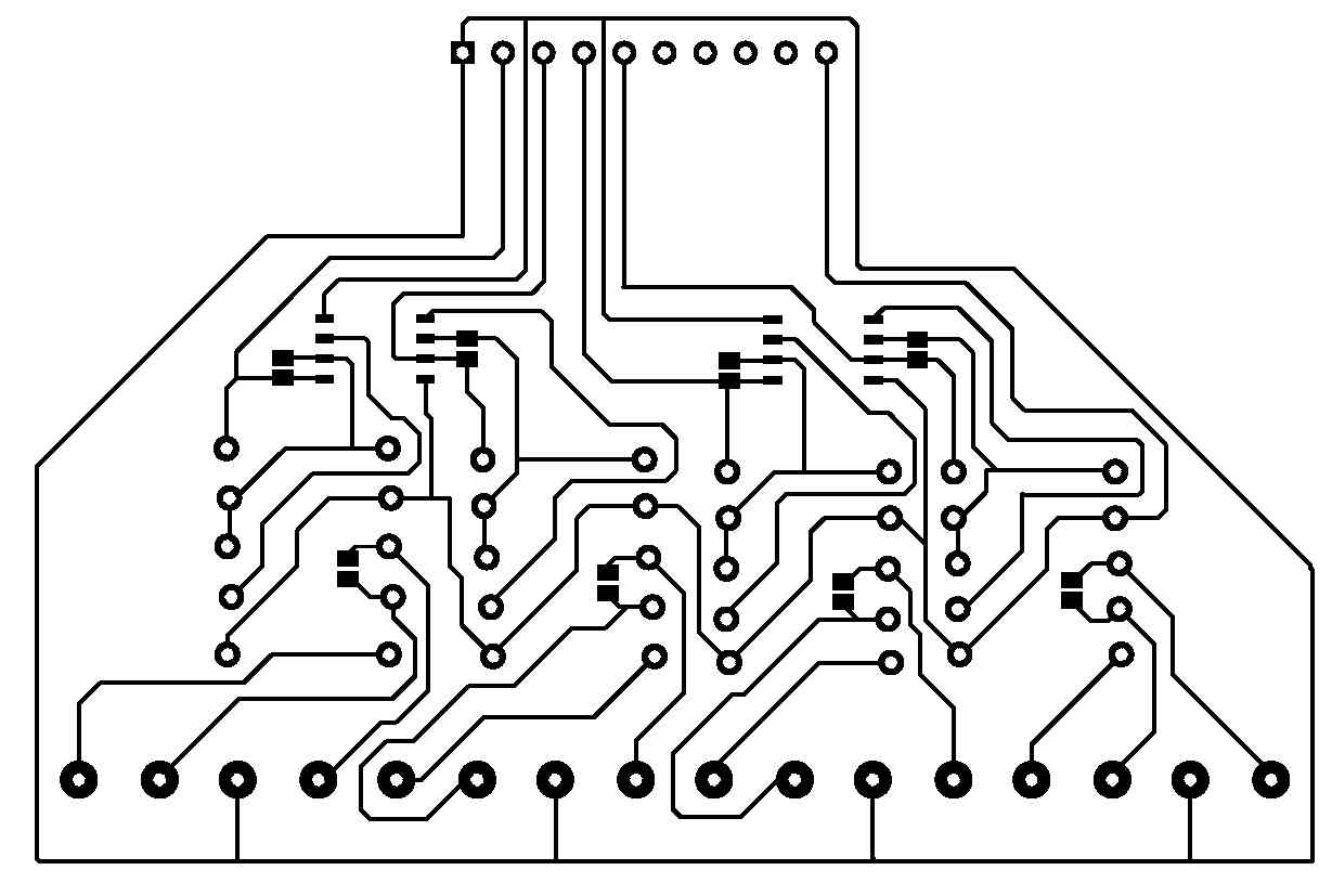

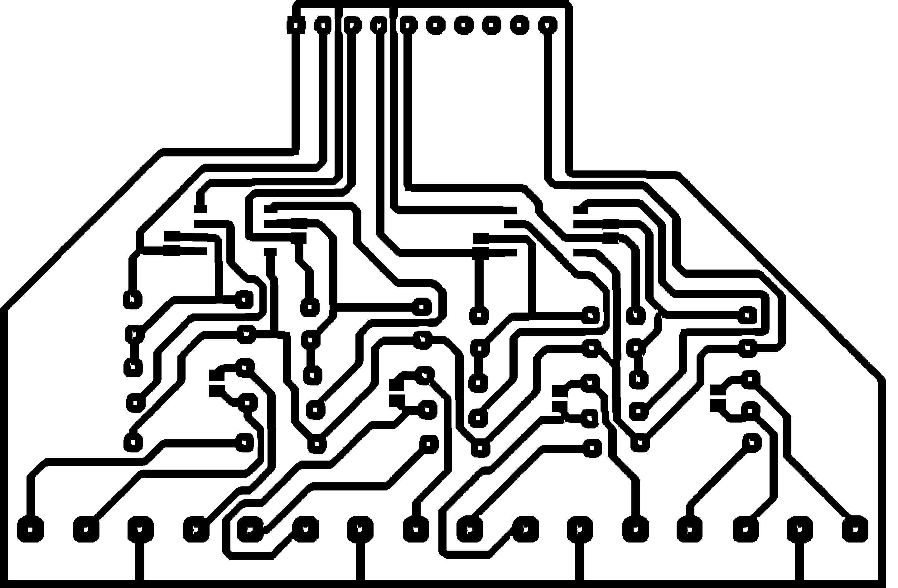

Bei der der Toner-Transfer-Methode sollte Leiterbahnenbreite nicht
bestimmte Minimum unterschreiten. Mit dem Programm
Beitrag "PCB von BMP drucken"
kann man  auch Leiterbahnenbreiten nachträglich ändern.
Das Programm bearbeitet nur schwarzweiß BMP Datei. Im
Kicad plotte ich meine Platine im Plotformat Postscript.
Das Ergebnis vom Plotten öffne ich mit CorelDRAW ESSENTIALS X5.
Vom CorelDRAW exportiere ich das Bild als BMP schwarzweiß.
Beim Exportieren wird auch die Größe vom CorelDRAW mitgeteilt.
Danach das BMP Bild kann man mit dem BMP_IN_PCB.exe bearbeiten.
Der Übergang von Kicad PCB zum BMP muss nicht über CorelDRAW
gehen.Ich habe auch Screenshot vom Pcbnew->Drucken->Vorschau
gemacht und danachmit IrfanView die Platine „rausgeschnitten“
und als BMP abgespeichert. Nur die Größe von der Platine muss
man in Kicad auslesen.
