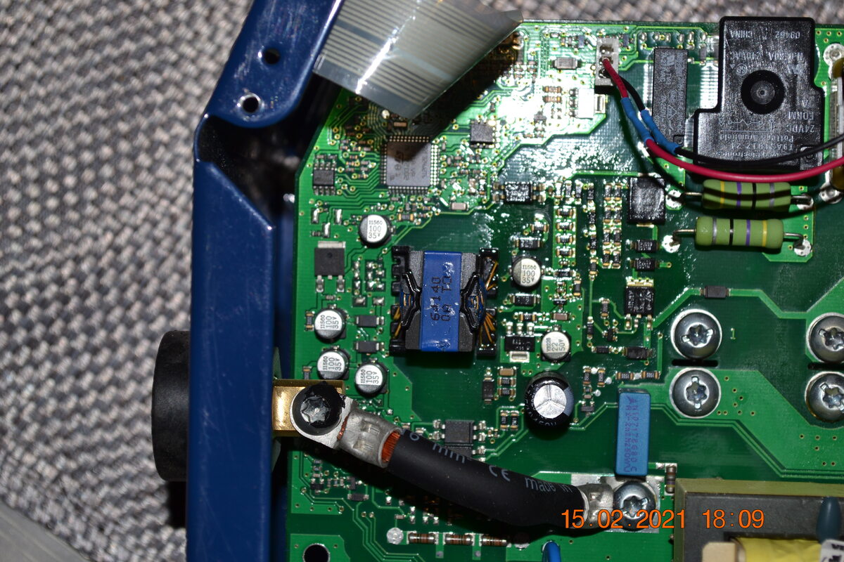

ich habe mit meinem GISMY 165T das Problem das es sich immer aus
schaltet.
Es läuft einige male 30 sec und manchmal 1-2 Minuten.
Scheißen tut es normal.
Ein defekt auf der Platine ist nicht zu sehen.
Es scheint mit dem Lüfter zusammen zu hängen da es nach einem Tausch
wieder lief.
Ich weiß nun nicht wo ich suchen soll und würde mich um Hilfe freuen.

Du meinst vermutlich das GYSMI 165T? (Keyword, damit es zukünftige
Sucher finden)
Was bedeutet, schaltet sich aus? Geht es in die Temperaturbegrenzung und
muss erst abkühlen? Oder kannst du es sofort wieder an schalten?

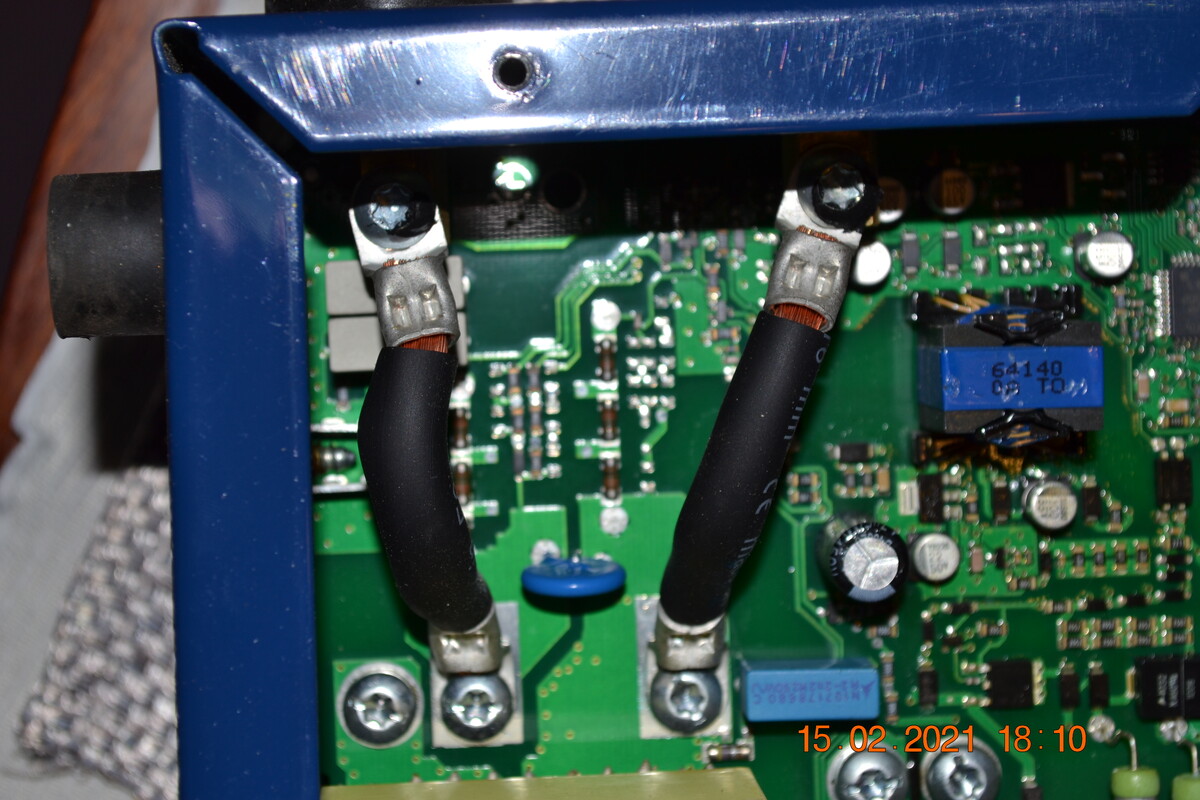

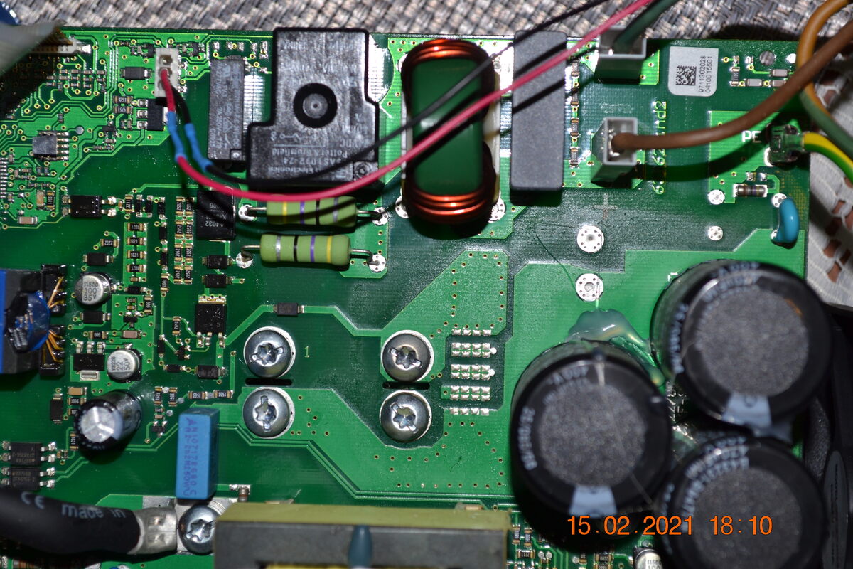

Pack mal bitte ein paar Bilder vom Board rein, sofern du es aufgemacht
hast. Viele Augen sehen mehr als zwei ;)

OP #6589241
danke für die schnelle Antwort.
Hab das wohl etwas komisch erklärt.
Also es schweiß diese besagte Zeit und schaltet dann einfach aus und
muss neu gestartet werden.
Selbst wenn ich es einschalte ohne zu schweißen schaltet es einfach aus.
Ich hatte damals den Lüfter getauscht weil wenn ich den Lüfter
abgeklemmt hatte das Gerät nicht ausschaltet.
Wenn der Lüfter abgeklemmt ist würde es ja im schweiß betrieb
überhitzen.
Ich hatte damals ein neuen Lüfter bestellt da ich einen -zusammenhing
festgestellt habe.
Mit dem neuen Lüfter lief es dann einige zeit ohne diese Probleme.
Dies war aber nur von kurzer Dauer.
