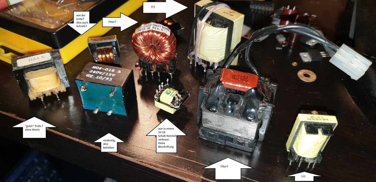

Hallo.
Ich habe neuerdings ein paar kleine und mittel-große Trafos geschenkt
bekommen.
Auf denen stehen zwar ein paar Bezeichnungen (a la TA0060B), aber diese
scheinen nur Fertigungsnummern zu sein und sagen nichts über den Trafo
an sich aus.
Nun habe ich etwas recherchiert und bin verwundert, dass ich auf keine
konkreten Anleitungen stoße, wie man so ein Trafo "ausmisst". (Falls
denn das überhaupt möglich ist).
Das meiste zu dem Thema waren Infos wie "dann legst du da ein Signal von
einem Signalgenerator an und an der anderen Seite kannst du mit einem
Oszi die Frequenz wieder auslesen" ...
Ok, kann ich machen. Funktioniert auch. Nur was sagt mir das über den
Trafo, dazu schweigen die Meisten -.-*
Mich würde generell interessieren, welche Daten kann man bei einem Trafo
überhaupt messen? Und wie?
Max Strom? Max Spannung? "Wandelverhältnis"?
Ich meine, ich kann ja nicht einfach irgend einen davon nehmen und an
230V anklemmen. Der brutzelt mir ja buchstäblich weg ... Oder macht eben
einen Kurzen und die Sicherung fliegt ...
PS: Ein Signalgenerator (0-20V, 10Hz-200kHz), ein alter Röhren-Oszi und
natürlich Multimeter sind vorhanden.

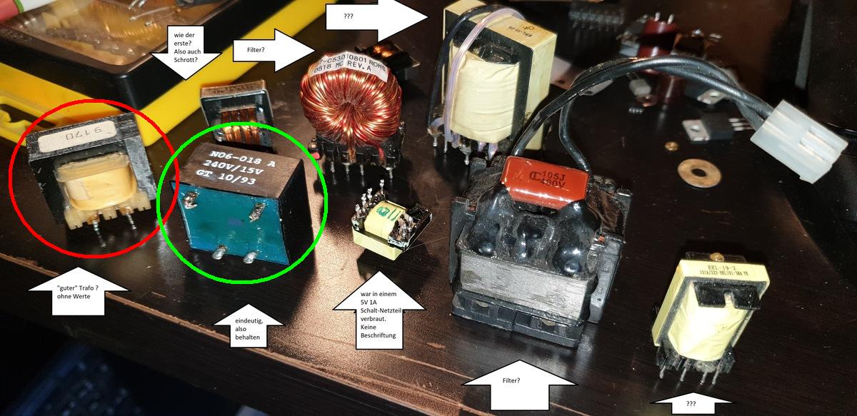

Was definitiv zur Seite wandert ist der (beschriftete) 2kV 1A Trafo aus
einer Mikrowelle :D
edit2:

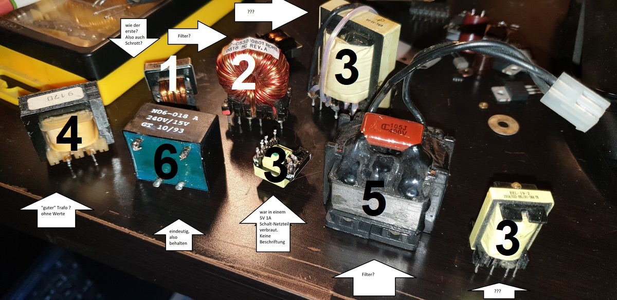

das Bild repräsentiert so in etwa das, was ich bekommen habe.
Wobei speziell bei diesem Trafo ich schätzen würde, dass es ein 1:1 ist,
der nur als Trenntrafo her hält, weil die Windungen fast identisch
aussehen (?)
Lege alle auf den Boden und mache ein Foto davon. Vergiss nicht ein
Lineal mit abzubilden. Und dann gehe das ganze systematisch an.
- Durchnummerieren
- Kern vermessen (massiv, oder Plättchen, wie dick sind diese)
- Anzahl Anschlüsse, sieht man die Drahtdicken
- Welche sind wie durchverbunden und Widerstandsmessung
- Daraus kann man sich dann überlegen an welche Anschlüsse man von einem
anderen Trafo zwischen 6...12V einspeist und an den Ausgängen die
Spannungen mißt.
Auf Grund der Ergebnisse kann man dann zu den Oszi-Messungen übergehen.
Solange obige Ermittlungen nicht vorliegen, macht es nicht den
geringsten Sinn dazu etwas zu schreiben.

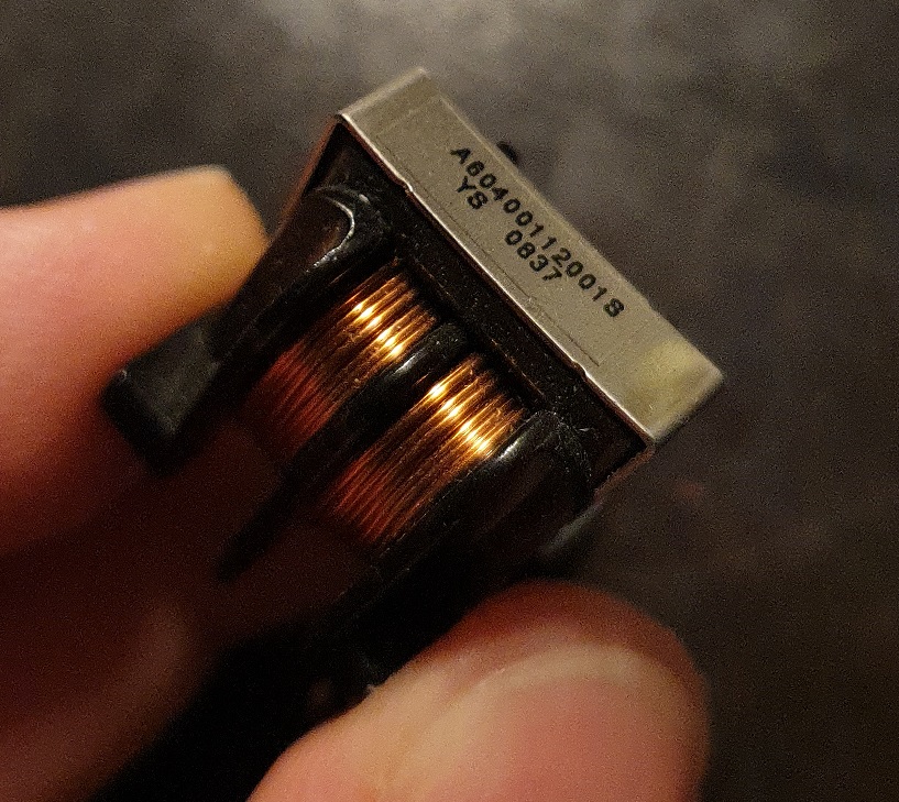

von Dieter W. (dds5)
Das auf dem Bild sieht stark nach einer stromkompensierten
Entstördrossel aus, damit lässt sich nichts transformieren.

von Peter W. (derpeter13)
Also alles aufreihen und genau ausmessen ... sprengt um die Uhrzeit
etwas den Rahmen (nicht dass ich unkooperativ sein möchte, versteht das
nicht falsch ^^)
Nur wie erwähnt, das meiste sind eben solche Dinger. Und wenn es gleich
auf den ersten Blick heißt: "Altmetall!", kann man sich das Vermessen ja
auch gleich sparen.
Grob gesagt: das ist eine Einkaufs-Tüte voll mit Kupfer.
Ich hab einfach mal eine Hand voll raus genommen, um einen groben
Überblick zu schaffen, was drin ist (siehe Bild)
von MaWin (Gast)
Peter W. schrieb:
> siehe Bild
Sehr heterogenes Zeug, die meisten wohl aus einem alten PC Netzteil.
Netzfilter-Gleichtaktdrossel
Schaltnetzteiltrafo (hochpermeabler Ferritkern, Wicklungen wohl so, dass
es bei 180V primär immer noch für 12/5/-5V am Ausgang reicht.)
Treibertrafo
Ausgangsdrossel (Eisenpulverkern mit distributed air gap  hält den Strom
des PC Netzteils aus.)
240V/15V steht ja drauf, Leistung: schau vergleichbar grosse in
Katalogen an.
Der ganz rechts: hat er 2 Anschlüsse oder 4 ?
Der vom 5V Schaltnetzteil: na ja, kann wieder ein 5V Schaltnetzteil
werden.
Der mit der Folienkondensator oben drauf und Kabel mit Stecker dran:
k.A.
Der ganz rechts hat 4 Pins auf der einen, und 3 auf der anderen Seite.
Aber wieder keine geschichteten Bleche und irgendwie sehr günn gewickelt
alles.
Ich bezweifle, dass da 230V anliegen können
von Manfred (Gast)
Leider ja.
Grün eingekreist ist ein Netztrafo, geschätzt um 4 Watt (korrekt VA).
Rot könnte ein Netztrafo sein, wenn mehr als die zwei sichtbaren
Anschlüsse dran sind.
Der Rest sind kundenspezifische Übertrager (Wandlertrafos), mit denen
man nichts anfangen kann.
von Der schreckliche Sven (Gast)
1.: Entstördrossel, aufheben.
2.: Eine Speicherdrossel, wie sie in PC-Netzteilen üblich ist. Die
Wicklungen haben unterschiedliche Windungszahlen.
3.: Schaltnetzteil-Übertrager. Praktisch nur mit der Original-Schaltung
zu gebrauchen.
4.: Mit Blech-Paket, also NF-Übertrager. Modem?
5.: Undefinierbar.
6.: Leistung 0,3VA (Watt).
Manfred schrieb:
> https://www.mikrocontroller.net/attachment/493543/20210215_213443.jpg
> ist schon einmal kein Netztrafo, ab ins Altmetall.
Ist eine stromkompensierte Entstördrossel.
Kann man öfter mal gebrauchen, nix Altmetall.

Ja, mach gute Fotos.
Könnte sein, daß der etwas mehr kann, Abmessungen?

von Andrew T. (marsufant)
> 5.: Undefinierbar.
Scheint die Drossel Spule einer (ziemlich alten) PFC zu sein, z.B. als
power factor correc. in leistungfaktorkorrigierten PC Netzteilen der
Generation 1.

von Arno H. (arno_h)
>> 5.: Undefinierbar.
> Generation 1.
Sehe ich auch so und der kleine 3er ist dann wahrscheinlich der
StandBy-Trafo und der Große der Hauptübertrager. Den Ringkern von 2 kann
man noch für eigene Entstörfilter nutzen.
Vermutlich stammt alles aus einem einzigen PC-Netzteil.
