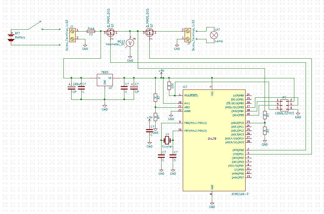

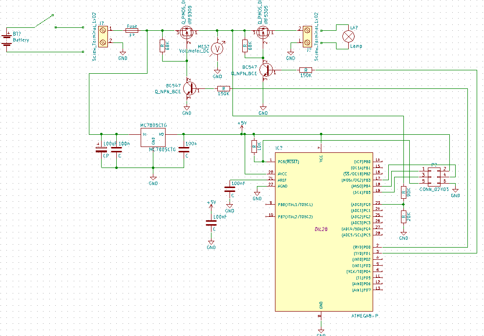

ich will eine Schaltung bauen die für den Schutz vom Bleiakku ist. Die
Lampe D4 ist 12V / 8W. Die Helligkeit der Lampe soll bei ca. 11,7V auf
9V geschaltet werden. Bei ca. 11,5V soll die Lampe ausgeschalten werden
und nur D5 leuchten. Ist ein Display für die Spannungsanzeige. Und ab
ca. 11,3V soll auch das Display ausgeschalten werden.
Könnt ihr vielleicht einmal drüber schauen ob die Vorstellung so
funktioniert? Welche Mosfets bzw. Transistor würdet ihr für diesen Bau
vorschlagen?
Danke für die Tipps.

von MaWin (Gast)
> funktioniert
Nein, das funktioniert so nicht.
Wie wäre es mit einem Experimentier-Steckbrett wenn in LT-Spice die
überlasteten Bauteile nicht ordentlich zerplatzen ?
Und am 12V Akku kann ein ICL7665 einen Tiefentladeschutz mit Vorwarnung
bauen, denn braucht die Elektronik nicht gleich Milliamperes um den Akku
schon selbst tiefzuentladen

von Manfred (Gast)
namenlos schrieb:
> oder ist die Schaltung falsch?
Nach meinem Eindruck ist die Schaltung komplett sinnlos.
Suche nach ICs "Voltage Supervisor", der alte und teure ICL7665 plus
Peripherie könnte Deine Idee lösen.

von Stefan F. (Gast)
namenlos schrieb:
> Was genau funktioniert nicht bzw. wo ist der Denkfehler?
1) Transistoren sind haben keine harte Schwelle bei der sie plötzlich
ein oder aus schalten. Du musst die Batteriespannung mit einer stabilen
Referenz vergleichen und dementsprechend dann die Transistoren schalten.
2) Leuchtdioden (D5) brauchen Vorwiderstände, wenn die nicht über eine
Konstantstromquelle betrieben werden.
> Welche Mosfets bzw. Transistor würdet ihr für diesen Bau vorschlagen?
Das kann man erst sagen, wenn man weiß, wie viel Strom die LEDs
aufnehmen.

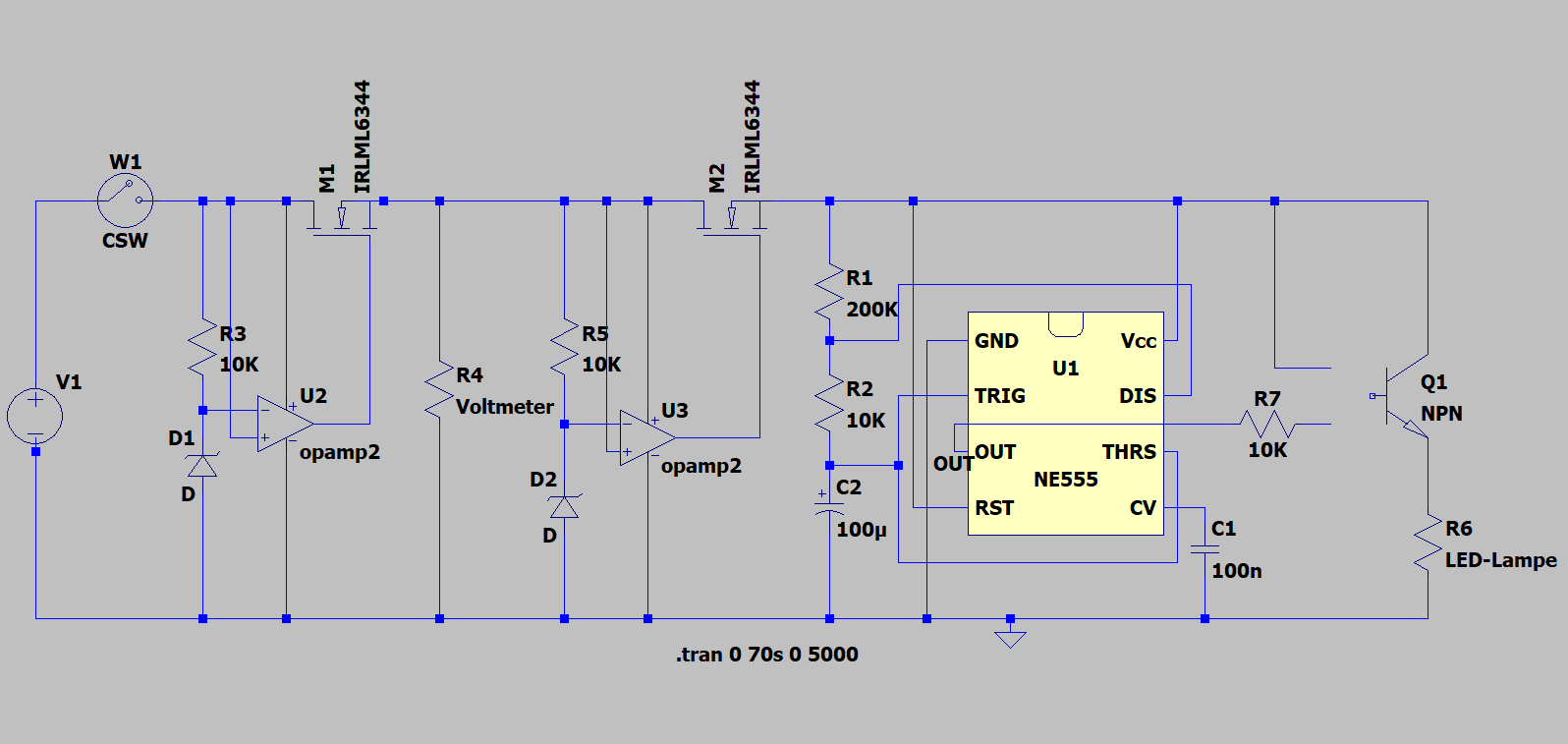

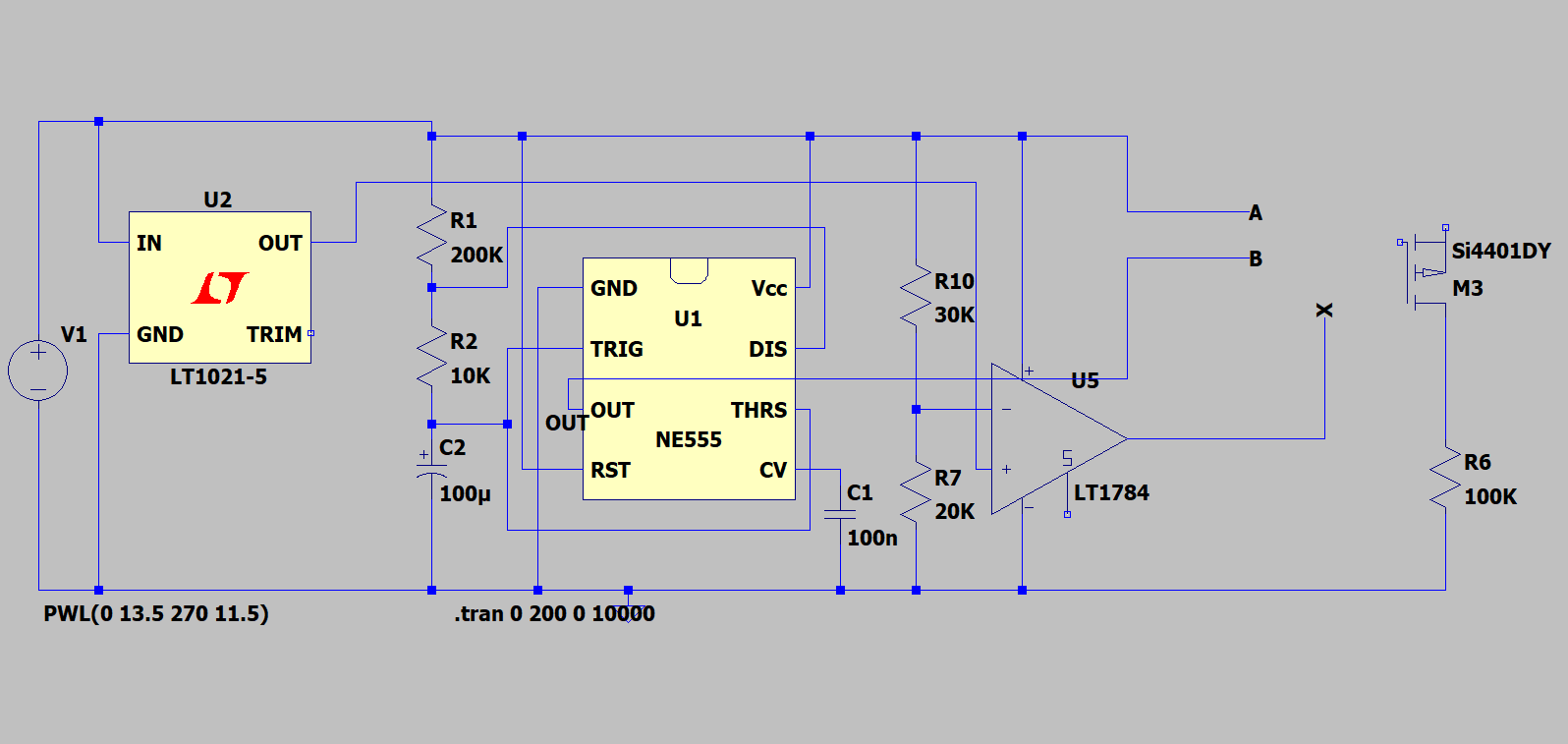

von namenlos (Gast)
ich will ja eine Schaltung bauen die für den Schutz vom Bleiakku ist.
Die
LED-Lampe R6 ist 12V / 8W.
Bei >12,2V soll die Led-Lampe leuchten. Zwischen 12,2V und 12V soll die
Led-Lampe mit dem NE555 blinken. Zwischen 12V und 11,8V soll die Lampe
ausschalten und nur der Voltmeter anzeigen und <11,8V soll auch der
Voltmeter ausschalten.
Wie kann ich beim Q1 bestimmen welches Signal durchkommt. Über 12,2V
soll das obere Signal durchkommen und unter 12,2V das untere Signal.
@Stefan
Ich wollte es auch einmal mit LTSpice testen. Aber irgendwie finde ich
diese Transistoren NDP6020P (THT, TO220) oder IRML6402 (SMD,
SOT23) nicht.
LTspice hat anscheinend keine sehr große Auswahl der Bauelemente. Welche
kann man stattdessen nehmen. Es gibt mehrere Zenerdioden aber
hauptsächlich mit 12V.
Was sind eigentlich die Standard-OPV's.
Danke!
LG
von namenlos (Gast)

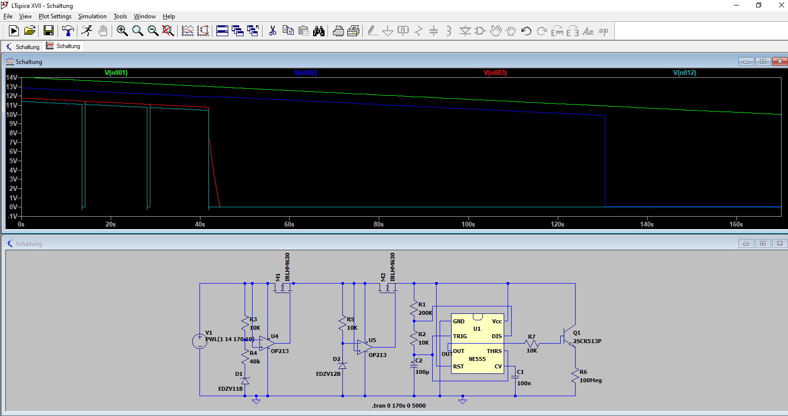

ich habe mal eine Simulation gemacht. Irgendwie bin ich da doch sehr
ratlos. Wenn ich mir die Spannung hinter M1, M2, und Q1 anschaue, wieso
verringert die sich immer um ca. 1V. Meine Vermutung war dass die
Spannungen eigentlich (fast) gleich sein müßten?
Wie oben beschrieben, wäre ich auch dankbar für Tipps wie ich zwischen
den zwei Signalen abwechseln kann bei größer oder kleiner 12,2V. Was ich
herausgefunden habe müßte das über einen 2:1 Multplexer funktionieren.
Danke!
LG
von Helge (Gast)
Einen N-Mosfet kannst du nicht so schalten. Der braucht mehr Spannung,
deshalb hast du Spannungsabfall. Du brauchst auch nur 1
Referenzspannung. Schütze deine Operationsverstärker mit
Spannungsteilern an den Eingängen.
Und stelle dein .asc file zur Verfügung, ausm Bild nachbasteln ist doof.

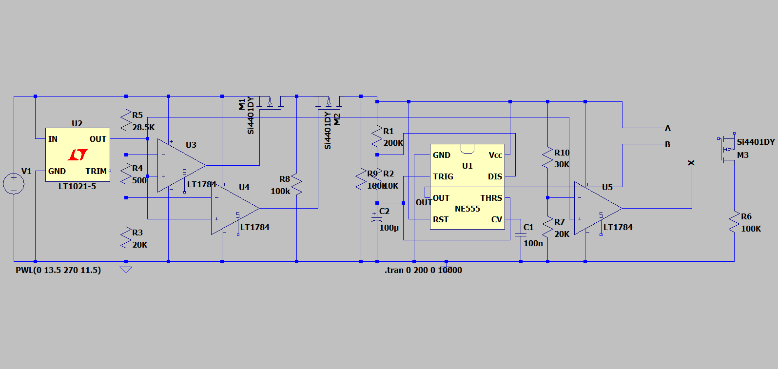

von namenlos (Gast)
Im Anhang ist das .asc Filel.
LG
von Mani W. (e-doc)
Und was soll das sein mit R6 100 M ?
von Helge (Gast)
U2: Irgendeine low power referenzspannung
U3, U4: irgendein rail to rail OP
R2-R4: schaltschwellen festlegen
M1, M2: irgendein ausreichender p-kanal mosfet
R8, R9: das, was du schalten willst
(ich vermute, daß du etwas in dieser art bauen willst)

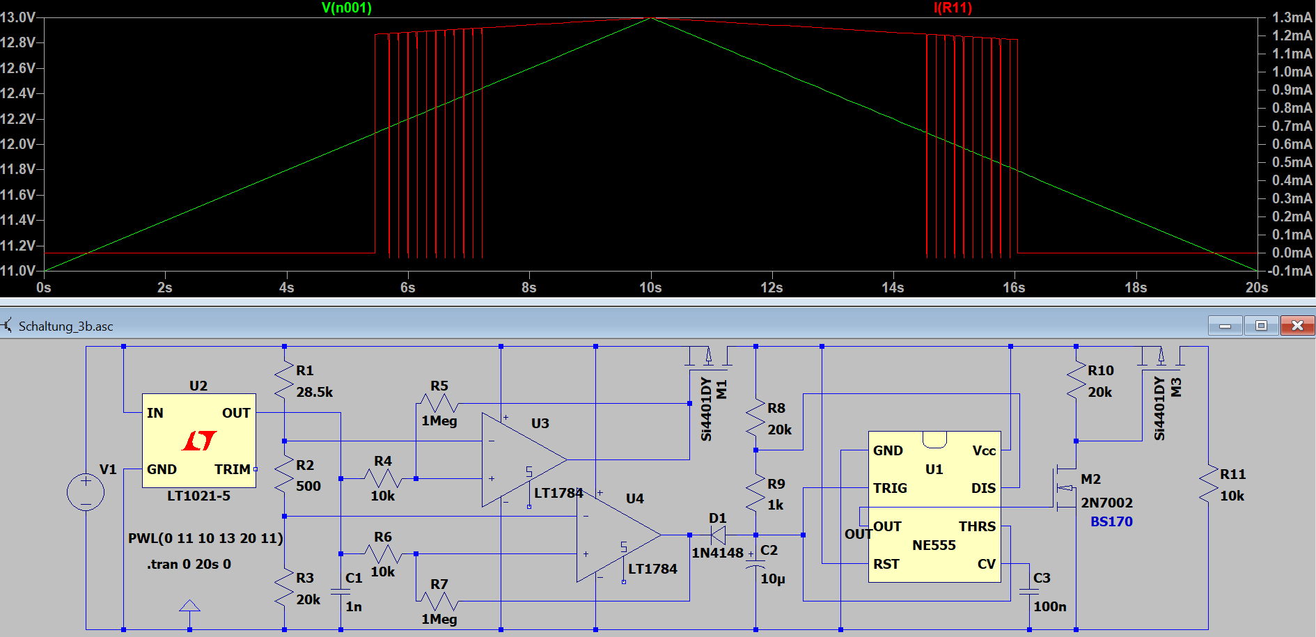

von namenlos (Gast)
Hallo Helge,
das Signal sieht schon einmal sehr gut aus. So wie ich mir das
vorgestellt habe. Danke!
Ich habe jetzt versucht das Signal mit dem NE555 anzuhängen. Entweder
wird die Simulation nicht angezeigt oder es erscheinen im Signal mit
Mosfets Impulse. Irgendwie komme ich zu keinem Ergebnis.
Mein Gedanke war, die Signale A und B mit X durchzusteuern. So wie bei
einem Multiplexer.
Ist das Signal größer als 12,4V soll A durchgeschalten werden und ist
das Signal kleiner als 12,4V soll B durchgeschalten werden.
Hast du da noch Tipps wie man das lösen kann? Habe auch nach
Multiplexern gesucht aber nicht gefunden.
Gibt es eigentlich noch mehrere Bauelemente für LTspice zum
Installieren?
LG
von Helge (Gast)
Such dir hier Ideen raus, mir ist nicht klar was du genau willst. Den
555 kannst du steuern. C runterziehen: Ausgang EIN, reset = Ausgang AUS.
Oh Gott, ein Ahnungsloser berät einen Ahnungslosen. Ich fand das zu
Anfang noch ganz lustig, inzwischen ist es nur noch peinlich: 5 ICs für
so eine Kinderaufgabe und man wundert sich, weshalb Deutschlands
Technikniveau nicht mehr ernst genommen wird.
Während Helge und namelos noch herumdilettantieren, haben MaWin und
Manfred ihre Akkuüberwachung schon so lange fertig, dass sie einen neuen
Kasten Bier brauchen.

von Helge (Gast)
Es sollen ja mehrere Lasten unterschiedlich geschaltet werden. NB:
Hysterese ist eingebaut für beide Schaltschwellen.

Ich habe jetzt die Schaltung mit uC entworfen. Könnt ihr mal bitte
nachschauen ob die Schaltung so funktionieren könnte?
Danke!
LG
von Fuckazon (Gast)
namenlos schrieb:
> Könnt ihr mal bitte nachschauen
Die Schaltung soll offenbar den Akku möglichst schnell entladen anstat
ihn zu überwachen.
Unfug, Aufgebenstellung nicht verstanden.
von MaWin (Gast)
Natürlich nicht.
Du kannst deine PMOS nicht einfach mit den 0V/5V aus dem mit 5V
versorgen ATmega8 ansteuern, die wollen eine Ansteuerspannung in Bezug
auf ihren Source-Anschluss.
Zudem kommen mir die 2 in Reihe ziemlich sinnlos vor. Nur im den
Spannungsteiler abzukoppeln ? Da braucht der 7805 mehr Strom.
Die ref aus einem Spannungsteiler gewinnen ? Ok, geht, aber wozu ? Auch
ist ja noch nichts dimensioniert, kann als passen oder auch nicht.
von Joachim B. (jar)
TL77xxASupply-VoltageSupervisors
und warum kein TI TL7712A?
https://www.ti.com/lit/ds/symlink/tl7712a.pdf

von namenlos (Gast)
Danke für die Erklärung.
Irgendwie war mir kein Fehler richtig klar. Kannst du mir das bitte
genauer erklären?
Wieso kann man den Gate nicht direkt mit den 0V/5V ansteuern. Meinst du
es wird ein Widerstand zwischen Gate und Source benötigt?
Meinst du hier die zwei PMOS oder die zwei Spannungsteiler? Wieso sind
die sinnlos? Wie sollte man es besser machen?
Meinst du Aref sollt man direkt an die 5V anschließen?
Danke!

von namenlos (Gast)

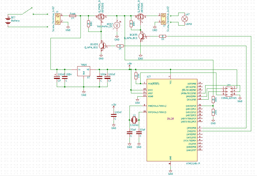

Ich habe jetzt die Schaltung dimensioniert und bisschen geändert. Ich
hoffe es passt jetzt so. Könnt ihr mal bitte drüber schauen.
Danke!
LG
von MaWin (Gast)
Was frisst denn dein Voltmeter ?
Der erste IRF5305 schaltet doch nur das Voltmeter und den
Analogspannungsteiler ab.
Die 220uA des Spannungsteiler lohnen das Abschalten ja nicht.
Aber der 7805 frisst schon 3.5mA für sich alleine, und die 1k
Vorwiderstände der BC547 fressen je 43mA, das könnte man mit viel
hochohmigeren Widerstanden (270k?) und einem besseren Spannungsregler
(HT7350?) umgehen. Und den ATmega8 meistens in sleep lassen, ohne
Quartzoszillator, nur vom Watchdog aufgeweckt.
Die 100u nach dem 7805 sind auch eher ein Klotz am Bein, und ARef nun an
5V, meinst du ein 7805 ist als Referenzspannung geeignet, warum nicht
die interne Referenz des ATmega nutzen (ok, 10% ungenau) oder einen
LD2950A-5 nutzen.

War deine Idee den Spannungsteiler über den ersten PMOS zu trennen der,
dass du damit auch ihn als Verbraucher rausnimmst und Strom sparst oder
was das gar keine Absicht?
Geht, dann müsstest du halt den ersten PMOS immer mal kurzzeitig
ansteuern und warten bis die Spannung stabil ist, damit der ADC dann
auch die Spannung messen kann, weil er sonst ja getrennt abgetrennt
wurde, wenn deine Batterie unter 12V sinkt.  Wie Mawin schon erwähnt
hat, lohnt sich das aber bei 200-300µA u. U. nicht.
Selbstentladung Bleiakku soll so bei 2 bi 5% / Monate liegen
(zyklenfesten nehmen!).
Kommt halt drauf an, welche Größe dein Akku hat.
Bei 2Ah Akku:    2Ah/ (24h * 30) * (0,05 oder 0,02) = 3mA * (0,05 oder
0,02)
(Worst case 5%: 140µA, Best case 2%: 55µA)
Bei 150Ah Akku:  150Ah/ (24h * 30) = 200mA
(Worst case 5%: 10,4mA, Best case 2%: 4,2mA)
Beim kleinen Akku lohnt es sich, beim großen nicht.
MaWin schrieb:
> und die 1k
Wie kommst du auf 43mA? (5V - 0,7V) / 1k Ohm = 4,3mA.

von namenlos (Gast)
https://www.amazon.de/Greluma-Voltmeter-Wasserdichtes-Manometer-Drahtklemmen/dp/B08S39527T/ref=sr_1_33_sspa?__mk_de_DE=%C3%85M%C3%85%C5%BD%C3%95%C3%91&crid=25Q7RHFQP0VNP&dchild=1&keywords=12v+voltmeter&qid=1616246821&sprefix=12v+voltm%2Caps%2C219&sr=8-33-spons&psc=1&spLa=ZW5jcnlwdGVkUXVhbGlmaWVyPUExVFlEM0I2NkVKNlUyJmVuY3J5cHRlZElkPUEwMjQ0NTU3MldVU0NKQ1VYSE43TyZlbmNyeXB0ZWRBZElkPUExMDEyMzA2MUtTN1NIMDZDNjdVViZ3aWRnZXROYW1lPXNwX210ZiZhY3Rpb249Y2xpY2tSZWRpcmVjdCZkb05vdExvZ0NsaWNrPXRydWU=
Ich dachte an diesen Voltmeter. Ein Kunde meinte dass es einen
Eigenverbrauch von 43mA hat.
Es soll möglichst viel abschalten. Einerseits dient es als Warnsystem
dass der Akku schon an der Grenze.
Das Warnsystem soll im Keller für eine Beleuchtung dienen. Es kann schon
passieren dass ich vielleicht 1 Monat nicht in diesen Raum gehe. Es
dient auch als Schutz wenn einmal das Licht vergessen wird.
> und ARef nun an 5V, meinst du ein 7805 ist als Referenzspannung geeignet
Meinst du dass der 7805 zu sehr schwankt ?
Kuno schrieb:
> Wieviele Ah hat der Akku?
Ich bekomme eine Batterie aus einem VW Tiguan. Haben angeblich ca.
110Ah.
Genau das war die Absicht. Wenn es an der Grenze ist soll es nach
Möglichkeit alle Verbraucher rausnehmen. Es könnte vielleicht mehrere
Wochen der Raum nicht betreten werden.
Solange der Akku nicht aufgeladen wird soll der erste PMOS nicht
durchschalten und möglichst alle Verbraucher ausgeschalten bleiben.
LG

von namenlos (Gast)

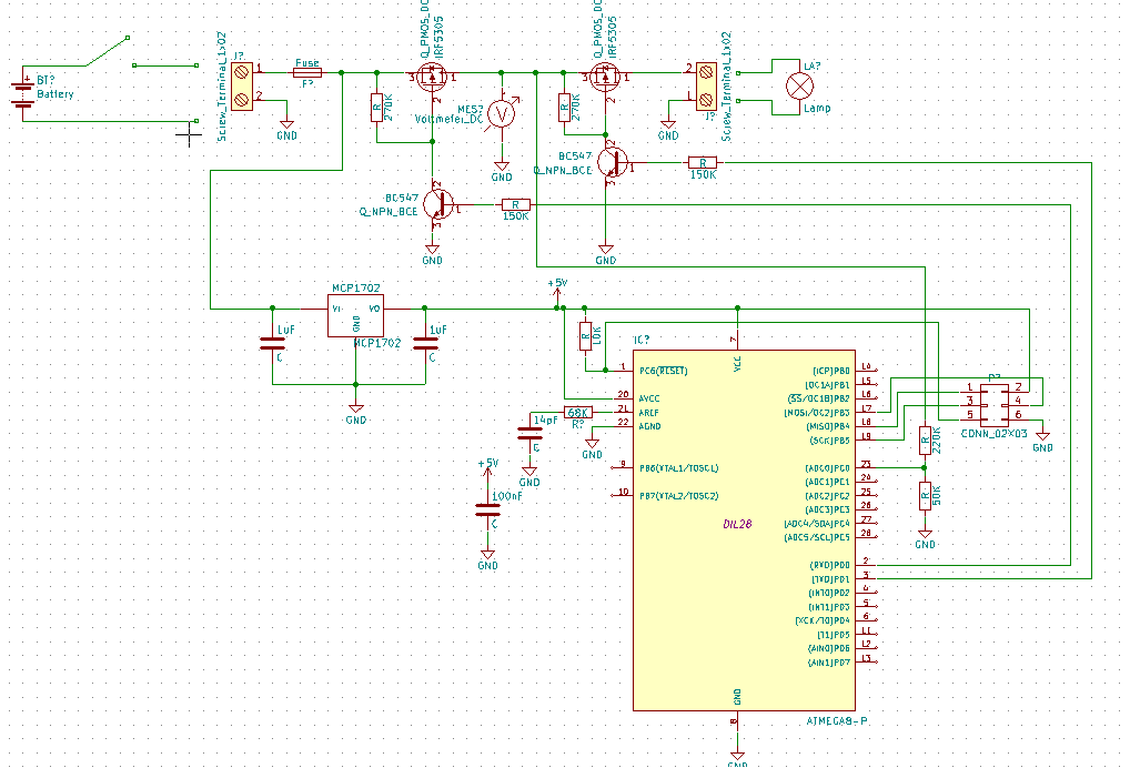

Ich habe jetzt noch einmal die Schaltung korrigiert ich hoffe sie passt
jetzt.
Ich habe die Transistoren als BC547 geändert, die Widerstände 150K, den
MC7805CTG eingefügt-hat einen Ruhestrom von 3,2mA, den 100uF nach dem
Spannungsregler entfernt, Aref mit 100uF gegen Masse für die interne
Referenz von 2,56V und den Spannungsteiler bei ADCO geändert. Ebenfalls
ist der Quarz weg.
Kann man die Werte so bestimmen oder ist das zu ungenau wenn man REFS
1:0 auf 1 setzt:
Ua/Ue = R1/(R1+R2)
2,56/14 = 20k /(20k + 90k)
MaWin schrieb:
> Den willst du bis 11.3V entladen ?
Nein, das war am Anfang wo ich mir die Schaltung überlegt habe. Erst
später habe ich diesen Starterakku bekommen.
Bei <12,7 soll die Lampe blinken und bei <12,5 soll der zweite Mosfet
abschalten.
Ich hoffe die Schaltung passt jetzt so!
Danke!

Anders gesagt: Deine Schaltungsansätze, soweit sie überhaupt
funktionieren, verbrauchen allesamt erheblich zu viel Strom und bringen
mehr Schaden als Nutzen. Wer ist so doof, an einer Batterie einen 7805
zu verwenden, wenn es doch mindestens Faktor 100 verbrauchsärmere
Spannungsregler gibt?
Ich selbst habe eine Akkuüberwachung mit einem AT328 gebaut, die dank
SleepModus und sinvoller Peripherie um 30µA liegt. Für Dein Szenario
wurden andere Möglichkeiten genannt, die noch weniger Verbrauch haben
könnten, ignoriere die weiterhin, alles oberhalb 100µA Eigenverbrauch
ist eine schlechte Schaltung.
von namenlos (Gast)
Welchen Spannungsregler bzw. Händler hast du verwendet?
Ich finde keinen Spannungsregler mit diesen Eigenschaften:
Durchsteckmontage
Ruhestrom: <100uA
Ausgang: 5V
Eingang: >12V
von Timo N. (tnn85)

Ich habe jetzt bei der Schaltung die Widerstände auf 270K erhöht, den
Spannungsregler MC1702 mit den 1uF Kondensatoren getauscht und die
Widerstände bei ADC0 auf 50k und 220K erhöht. Wenn die Batterie voll ist
sollte am ADC0 ca. 2,56 Volt sein.
Passt eigentlich der Kondensator mit den 14pF und dem Widerstand mit 68K
am Aref gegen Masse bei der internen Referenz? Oder gehört der Aref doch
direkt an Masse oder Versorgung?
In einem Shop konnte ich den MC1702 mit der Suchfunktion auch finden

Der Aref gehört doch mit einem 100nF Kondensator gegen Masse.

Der MCP1702 ist an 12V-Blei keine gute Wahl, Spannungsbereich bis 13,2V
Eingang, absolutes Maximum 14,5 Volt. Könnte beim Laden gerade noch gut
gehen.
Die bessere Wahl ist MCP1703.

Grundsätzlich geht das ja alles in die richtige Richtung! Vom
Bauteile-Aufwand ist das zwar schon genau so viel wie der analoge
Ansatz. Aber es wird besser und kontrollierbarer funktionieren. Ein paar
Vorschläge:
- Wie wäre es mit einem fertigen Board wie dem Digispark ATTiny85 oder
Wattuino? Beim Digispark müsste man den LDO gegen einen mit weniger
Stromverbrauch tauschen, eben wie Wolfgang vorschlug den MCP1703. Leider
ist auf dem Digispark ein DPACK Footprint, da müsste man etwas
herumferkeln, da es den MCP nicht als DPACK gibt. Programmierung schön
bequem per USB.
- Die beiden MOSFETs: da gibt es auch etwas im SO8 (meinetwegen auch
DIL8) als Doppelpack. Spart vlt. etwas Platz / Verdrahtungsaufwand.
- Für die Transistoren gibt es Digitaltransistoren, sparst Du dir die
Vorwiderstände. MUN2211, DTC114 oder PDTD123YT.
Muss aber alles nicht unbedingt sein.
von Harald (Gast)
So etwas hier wäre doch super geeignet:
https://www.makershop.de/plattformen/arduino/attiny85-micro-usb/
Passendes Package, um da einen low current MCP1703 draufzusetzen
Arduino hätte auch den Vorteil, dass Du dich auf die Kernaufgabe
konzentrieren kannst und dich kaum mit ADC usw. auseinandersetzen muss.
Programm dürfte in ca. 20 Zeilen erledigt sein.
von Manfred (Gast)
Harald schrieb:
> Hier hat sich ja ganz schön was getan!
Wenn die "richtige Richtung" lautet, die Anzahl der Bauelemente zu
maximieren und möglichst viel Strom zu brauchen: Ja.
In dem Sinne wäre der MUN2211T1 sinnvoll, weil der mit intern 10k an der
Basis unnötig viel Strom braucht.
Wenn es unbedingt ein µC werden muß, halte ich die Wahl des Atmega8 mit
internem Oszillator für sinnvoll. Kommt drauf an, wie man bauen will und
kann, natürlich käme auch ein modifiziertes Arduino-Board in Betracht.

Und? Wie geht es hier weiter? Wie groß ist eigentlich der Akku? Wenn das
ein paar Amperestunden sind dann kommt es meiner Meinung auch nicht auf
die letzten 10uA an. Grundsätzlich habe ich zwar den gleichen Anspruch
wie Manfred das auf wenige uA runterzubekommen, es gibt aber einer paar
Ausnahmen bzw. besser gesagt legitime Ausreden.
1. Du hast noch nicht viel Erfahrung mit solchen Design gesammelt.
2. Der Akku ist entsprechend groß
3. Das System läuft nicht Gefahr, über einen langen Zeitraum (Wochen,
Monate) nicht mehr beachtet zu werden.
Angenommen, die Schaltung braucht im Standby 1mA und die Restenergie ist
noch 500mAh, dann hätte man immerhin noch 3 Wochen bis zur notwendigen
Endabschaltung. Ohne viel Anstrengung sind 100uA schnell zu realisieren,
dann sind es schon 7 Monate.

Dieser Akku hat 68Ah. Mal schauen wie lange er bei dieser Schaltung hält
Bei Punkt 1 muss ich dir zustimmen.
Bei Punkt drei, es kann passieren dass der Akku Wochen bzw. 1, 2 Monate
nicht beachtet wird.
Wie ich die Spannung und den ADC einstelle muss ich mir noch überlegen.

Ich akzeptiere sogar zweistellige µA: Das Jahr hat 8760 Stunden, bei
30µA wären das 265 mAh / Jahr, dsa geht in Ordnung.
Ausnahme, wenn der Akku groß genug ist.
Ausreden sind nicht akzeptabel, weil es überschaubar einfache Lösungen
gibt.
Das Datenblatt des ATMega8 sagt "typ. 3,6mA", grob über den Daumen wird
sein Aufbau 4..5 mA brauchen.
namenlos schrieb:
> Mal schauen wie lange er bei dieser Schaltung hält :-))
"Mal schauen" ist ein fehlerhafter Ansatz. Wenn ich es kann, kalkuliere
ich theoretisch den Verbrauch. Wenn ich es nicht kann, mache ich einen
Testaufbau, messe den Strom und rechne.
Warum auch immer Du es nicht hören willst: Mit dem ICL7665 bekommt man

      3M2 |ICL7665|           1uF MKS2
22
       |  |  HYST1|--2k2--|>|--+
23
       +--|SET2   |       LED  |
24
       |  |   OUT2|--1k--------+
25
      1M3 +-------+
26
27
GND ---+------+
Beides kombinieren.
Harald A. schrieb:
> Der Vorteil der uC Schaltung gegenüber einem einfachen Komparator ist
> die kontrollierbare Messung der Durchschittsspannung des Akkus (58Ah war
> erst sehr spät klar), wenn die Spannung am Ende der Ladung durch das
> Ein- und Ausschalten der Last pendelt —> der TE wünscht sich ein
> spezifisches Blinken zur Vorwarnung bevor die Endabschaltung erfolgt.
> Mach das mal nur mit einem Komparator.
Elko an den Spannungsteiler bildet Mittelwert.

von Piter K. (kurczaq)
kannst sogar den 406 nehmen, der läuft direkt an 12V
