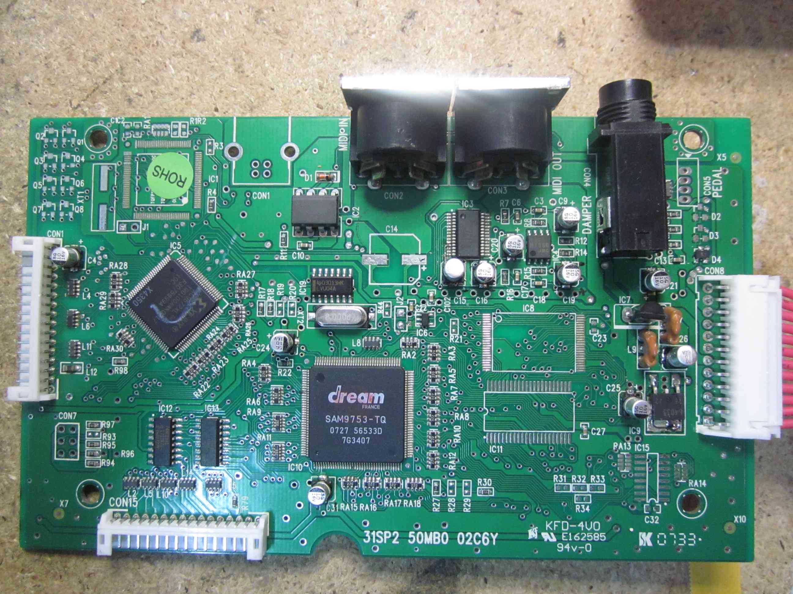

n'Abend,
Mein Korg SP-250 lässt sich kurze Zeit nach dem Einschalten (1-3
Minuten) nicht mehr Bedienen und es kommt auch kein Ton mehr.
Erst nach ausschalten und längerem Warten lässt sich das Keyboard wieder
einschalten.
Ich habe schon den 7805 Regler und dessen Elko C42 getauscht, und auch
C25 und C26 des 3.3 Volt Reglers auf dem Mainboard, jedoch ohne Erfolg.
Wie kann ich den Fehler eingrenzen ?
Oszillopskop ist vorhanden.
Ich checke in so einem Fall erstmal, ob das Haupthirn noch aktiv ist.
D.h., Adressleitungen und Daten auf Aktivität prüfen, Oszillator messen
und Zugriff auf Peripherie (Tastatur und Kontrollknöpfchen) prüfen. Beim
Korg auch mal gucken, ob der DAC noch angesprochen wird (I2S Bus auf Pin
1,2,3 und 5 des DAC IC3)
Bleibt die Aktivität komplett aus, Resetsignal und Oszillator in den
Fokus rücken. Reset wird hier vom IC6 ausgelöst und zieht auf low, wenn
er Unterspannung entdeckt. Die 3,3V macht IC9.

von Wolfgang B. (wbonnet)
Moin Tom, bist du schon weitergekommen mit dem E-Piano?
Ich hab hier auch so eins mit offenbar gleichem Fehlerbild aufm Tisch
Bisher hab ich die Elkos aufm CPU-Board getauscht und seitdem sind die
3,3V auch rund 3,3 V und kein Sägezahn mit 3..3,6V. Quarz schwingt
sauber mit 8 MHz und man sieht auch Geklapper auf Datenleitungen aber
sonst keine Funktion.
Es war vorher in dem Status, dass es beim Spielen sich aufgehängt hat
und inzwischen aber in dem Stadium, dass es nicht mehr richtig startet.
Nach dem einschalten bleiben die LEDs auf der Front statisch in einem
Zustand hängen, der nicht immer gleich ist und reagiert auf keinerlei
Eingaben.
Werde mal die Tage noch den Resetbaustein vermessen und schauen, ob ich
bei den Busleitungen weiterkomme.
Bin etwas weitergekommen:
Der Resetbaustein legt ein konstantes High-Signal an, man sieht auch
keine Glitches.
Das Scanninginterface arbeitet offenbar richtig, zumindest wirken die
Pegel plausibel. Wenn man an Leitungen ist, die nur aus dem CPLD kommen,
dann ändert sich auch was im Signalspiel beim Drücken von Tasten auf der
Klaviatur. An Leitungen die auch zu den Tastern an der Front gehen
ändert sich auch was, wenn man Taster drückt. Soweit scheinen dann auch
die Logik-ICs zu arbeiten.
Der DA-Wandler bekommt keine sich ändernden Werte geliefert.
Bei dem CS-Signal vom ROM konnte ich teils beobachten, dass es auf
statisch High lag. Ansonsten klappert es aber fröhlich im Takt.
Es gibt ein "RUN" Pin an der CPU und laut Datenblatt zeigt der Pin an,
ob der DSP läuft. Dieser sollte High sein, liegt aber auf Low.
Mein Tip ist daher, dass die CPU womöglich nen Hau weg hat. Zudem steht
in dem oben verlinkten Handbuch auf Seite 29:
<DREAM IC CHECK>
1. Power ON -> Normal Operation Start -> Play some keys and confirm if sound comes from
Speakers.
2. Repeat this method 10 times. Even if problem happens even once, the result is "NG".
 *This test is to avoid that Defect IC is used for production and delivered (This problem was
found in Final Sample). Medeli should ask Vender to analyze the IC Defect. Depending on their
reply, we will consider this method again.
Was den Verdacht etwas näher legt. Werde mal noch auf die
Adressleitungen mit nem LA schauen, ob da vielleicht ein Muster einer
Schleife erkennbar ist.

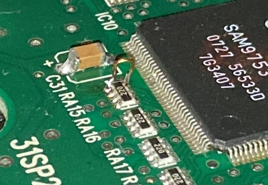

Offenbar habe ich den Fehler gefunden ... es ist ein Kanal vom
Widerstandsarray RA15 hochohmig geworden. Dieser hängt in D15 vom
Datenbus zwischen CPU und ROM und damit konnte der IC wohl nicht
durchstarten. Mit einer Drahtbrücke läuft das ganze wieder, als wäre nix
gewesen.
Hoffe es hilft noch weiter, sollte jemand über genau den selbern Fehler
stolpern.
Dass das Scanning-Interface trotzdem ging, lag vermutlich daran, dass es
eine autarke Einheit ist, die man laut Datenblatt über ein paar Register
parametrieren kann. Offenbar läuft diese Einheit auch, selbst wenn der
Prozessor noch nicht läuft.
Überlege gerade noch, ob ich alle Array vorsorglich tausche oder nur die
Drahtbrücke lasse.
von H. H. (Gast)
> Drahtbrücke lasse.
Einfach einen 22 Ohm SMD-Widerstand huckepack drauf.

> Die Dinger scheinen eine Schwachstelle zu sein.
Ich würde eher sagen, eine Ausnahme. Ich kenne diese Arrays als recht
zuverlässig. Aufgabe dieser Rs ist, das Klingeln (ringing) an den
Schaltflanken auf den Datenleitungen (entsteht durch Fehlanpassung) zu
dämpfen.
Ist das Gerät mal länger im Feuchten (Keller) gestanden?
