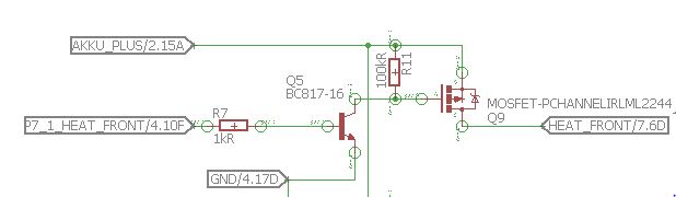

Hallo, bei der angehängten Schaltung ist mir schon zwei Mal der
Transistor kaputtgegangen. Er ist dann immer etwas leitend, so dass der
MOSFET permanent durchschaltet.
Der Transistor wird mit 3.3V angesteuert.
Die Akkuspannung ist ca. 7V.
Die Last am MOSFET ist ein Widerstand, es fließen 2.5A im
eingeschalteten Zustand.
Mit Oszi gemessen: Beim Einschalten des MOSFET sinkt die Gate-Spannung
innerhalb von 160 Nanosekunden auf 0. Beim Ausschalten steigt die
Gate-Spannung in 600 Mikrosekunden auf die Akkuspannung.
Kann es sein, dass beim Einschalten der Strom durch den Transistor durch
das schlagartige Entladen des Gates zu hoch wird?

Masse beider Versorgungsspannungen sind verbunden ?
von Der müde Joe (Gast)
Du meinst den BJT Q5? Die Basis ist normalerweise recht schwer kaputt zu
kriegen. Ich vermute, dass Du einen gewissen, halb-leitenden :-) Schluss
zwischen Collektor & Emitter hast.
Was für ein Signal liegt über dem 1K-Widerstand an der Basis? Welche
höchste Spannung kann da anliegen?
Wie hoch kann die Batteriespannung maximal werden?
Am MOSFET Q9 wird so etwas wie eine große Heizwendel geschaltet? Also,
der MOSFET is als Highside-Schalter verwendet?

Habe gerade den Entladestrom genauer angesehen. Der Spitzenstrom liegt
wohl bei 200mA, aber nur für wenige Nanosekunden. Der Transistor soll
500mA können.
von aha (Gast)
Hi BS,
kann sein muss aber nicht. Du kannst den Strom ja begenzen.
Ist der IRLM2244 nicht etwas zu klein für 2.5A ?
Was sind den die geforderten Schaltzeiten ?
Wird Q5 mit einer PWM angesteuert  ?
LG
Ja, das Entladen des Gates vom MOSFET kann sozusagen schlagartig
erfolgen, wenn der BJT hart durchgeschaltet wird. Vielleicht ist dieser
Entladestrom tatsächlich zu hoch für die Collector-Emitter-Strecke des
BJT.
Die 100k sind etwas viel um den FET zu sperren, wenn Du keine hohe
PWM-Frequenz hast, sondern nur alle paar Sekunden mal umschaltest geht
das so, aber nimm mal trotzdem besser 10k oder so. Dann sperrt der FET
schneller und Du hast weniger Probleme mit dem Durchfahren des linearen
Bereichs und dadurch evtl. Erhitzung des FET.

Ich habe die Schaltung insgesamt 8 mal aufgebaut. Bei 2 davon ist der
Transistor Q5 kaputtgegangen. Nach Tausch des Transistors funktioniert
es wieder.
Umschaltung durch Mikrocontroller zwischen 0V und 3.3V, alle paar
Sekunden mal.
Maximum ca. 7.2V
Ja.

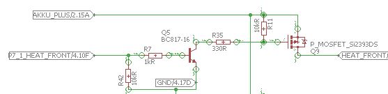

Du kannst ja probieren, 100 Ohm noch direkt an das Gate des FET zu
legen, dann sollte das sicher sein.
Oder den 1kΩ Widerstand vor der Basis auf 10kΩ erhöhen.
Ja, der Stefan hat ne Idee, vielleicht ist da irgendwo eine parasitäre
Eigenheit in deiner Schaltung. Die Basis vom BJT mit 10k gegen GND gegen
floaten absichern.

Ich werde jetzt mal 100 Ohm zwischen das Gate und den Transistor
schalten, um den Strom beim Einschalten zu begrenzen.

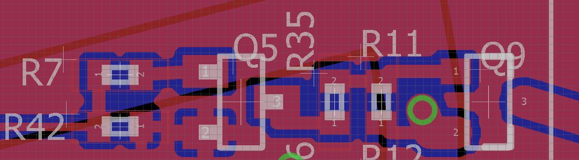

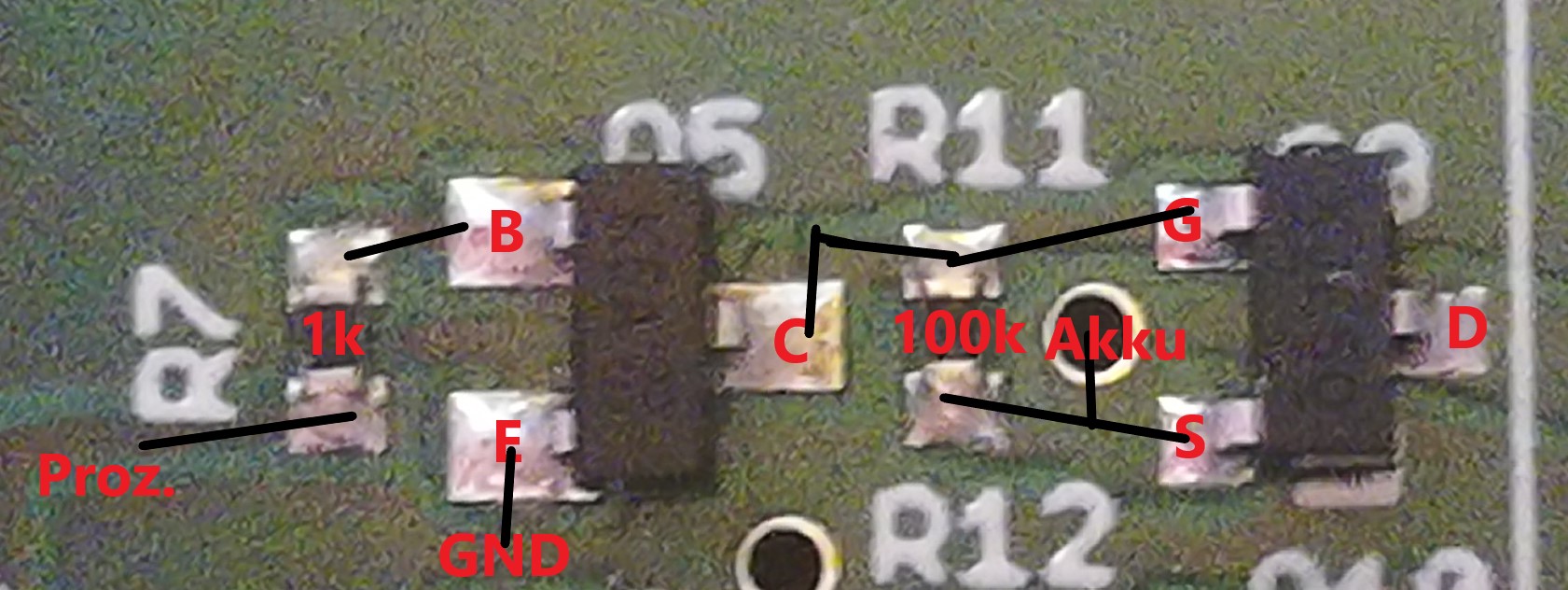

Verzweiflung on top: schau doch noch mal über dein Layout, womöglich
hast du Emitter und Kollektor vertauscht. Bei 7V noch kein
Weltuntergang, aber es soll ja Leute geben die Pferde vor der
Apotheke...
HTH
von Udo S. (urschmitt)
Noch eine doofe Idee, bzw erst eine paar Fragen:
Ist zweimal der gleiche Kanal kaputt gegangen?
Sind die zwei defekte nur nach der Erstinbetriebnahme passiert?
Hintergrund/Vermutung: Könnte es sein, dass du unbeabsichtigt einen
Kurzschluss zwischen dem gate und Source des Mosfets hattest? Evt.
Lötspritzer, die dann verdampft/verflüssigt sind. DEr Akku kann ja
genügend Strom liefern.
von aha (Gast)
Ich denke auch das ein Bild zu diesem Zeitpunkt das Beste währe.
Wenn du alle Tips abgearbeit hast kannst du ja mal ein Bild machen vom
Aufbau wenn du mags.
Sollte helfen.
> Apotheke...
ja, ich weiß, das wird gerne genommen...
ich habe es sicherheitshalber mehrfach geprüft und mit dem Datenblatt
verglichen.
Bin aber sicher, dass das richtig ist!

Die gezeigte Schaltung ist in Ordnung.
Ist sie denn auch so aufgebaut? Nicht vielleicht Kollektor und Emitter
vertauscht?

Oder der Schaltplan entspricht nicht dem tatsächlichen Aufbau.

Vor wenigen hundert Jahren waren sich Leute mindestens genauso sicher,
dass die Erde eine Scheibe ist...
Ich schließe mich dem Ruf nach einem brauchbaren Foto des Aufbaus an.

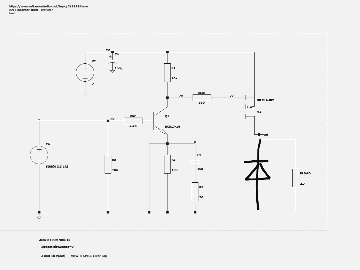

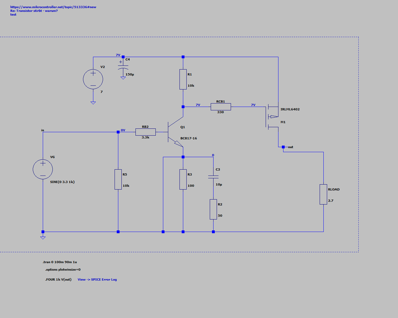

von Carlo (Gast)
Uwe schrieb:
> Jetzt wird langsam ein Schuh draus.
... unfertige Schaltung
schnell in LTspice übernommen
zum einfachen testen und Nachverfolgen der empfohlenene Lösungen..
und damit sie eigenen Wünschen entsprechend angepasst werden kann.  :-)
von Matthias L. (Gast)
Carlo schrieb:
> Angehängte Dateien:
Ich würde eine kleine Kabelinduktivität in Reihe zu LOAD schalten.
von Carlo (Gast)
Matthias L. schrieb:
> Carlo schrieb:
>> Angehängte Dateien:
... einbauen simulieren und zeigen :-)
Schaltung sollte in 1. Linie zum schnellen Überprüfen
und eigenem Ausprobieren anregen,
deshalb steht auch   test    in der Schaltung
und ein Kurzschlußpfad unterhalb des Tr :-)

von Jens G. (jensig)
Matthias L. (lippy)
>Carlo schrieb:
>> Angehängte Dateien:
Und ich würde R2, R3, C3 gleich ganz entfernen - die sind ohnehin
wirkungslos.
@Carlo (Gast)
Was willst du mit dieser (noch dazu fehlerhaften) Schaltung überhaupt
simulieren? Das Kaputtgehen des BJT?

von Uwe (Gast)
BS schrieb:
> Ich ändere gerade die Schaltung
Dann mach auch gleich eine Diode am Ausgang hin, damit dem P-MOSFET der
Stress bei induktiven Lasten weggenommen wird (Heizwendel sind auch
induktiv)! Oder sieh das zumindest im Layout vor.

von Uwe (Gast)
BS schrieb:
> Welche Diode schlägst Du vor? SMD.
LL4007

von Uwe (Gast)
michael_ schrieb:
> Aber bitte nicht die Transistorschaltung realisieren!
Natürlich! Welche denn sonst? Nur so geht's.
Dass der Emitter von Q1 direkt an GND desigt wird, ist
selbstverständlich. Und für C4 kann man auch einen üblichen Wert nehmen
(100uF). Für die Induktionsdiode geht auch eine SM4007.

Lothar M. schrieb:
> Leider ohne den wichtigsten Beitrag deinerseits: ein Foto vom realen
> Aufbau.
Hier nochmal der Schaltplanausschnitt von der Ausgangsfrage und ein Foto
des Platinenausschnitts. Ich habe die Leiterbahnen nachgemalt, die sind
leider nur schwer zu erkennen.
von Uwe (Gast)
Das kennen wir schon vom Eingangspost. Das Layout ist zwar nur schwer zu
erkennen, aber wenn du es richtig nachgezeichnet hast, sollte es
stimmen.
Zeig doch mal deine geänderte Schaltung und dein neues Layout!

von BS (Gast)
Hier die geänderte Schaltung und das Board dazu.
- R11 von 100k auf 10k verkleinert, damit der MOSFET schneller wieder
sperrt
- R35 dazu, damit der Strom durch den Transistor beim Einschalten nicht
zu groß wird
- R42 dazu, damit die Basis des Transistors im Einschaltmoment des
Controllers definiert auf Low bleibt
Und ich habe den MOSFET auf Si2393DS geändert. Der erlaubt einen höheren
Strom, hat einen niedrigeren RDSon und erlaubt mehr VGS.
An die Freilaufdiode an der Heizung glaube ich nicht. Falls
erforderlich, kann ich immer noch die an der Heizung einbauen.
Alles andere bleibt gleich:
Akkuspannung im Bereich 6 bis 7V
Signal vom Controller: 0V oder 3.3V, nicht floatend (außer vielleicht
beim Einschalten)
Strom durch den MOSFET ca. 2.5A
PWM-Frequenz grob 0.2Hz, Duty Cycle max. 30%

von michael_ (Gast)
Deine Platine sieht nicht gerade so aus:
b.  Surface mounted on 1" x 1" FR4 board
c.  t = 5 s
