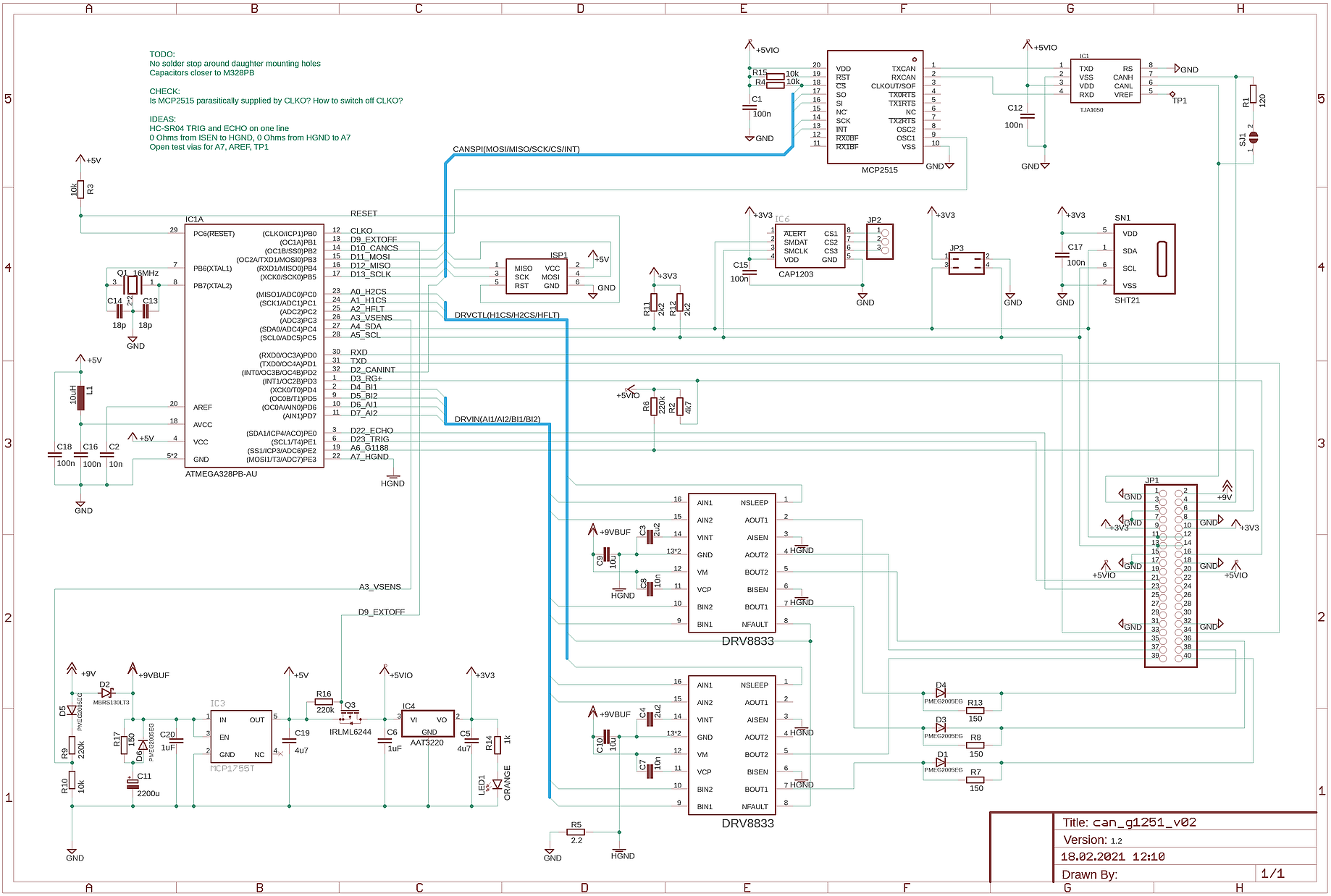

Liebe Leute,
bei meiner Bewässerungssteuerung möchte ich vom uC gesteuert die
Peripherie stromlos schalten können (siehe auch
Beitrag "VCC oder GND schalten?"). Anbei der
aktuelle Schaltplan.
Dabei habe ich jedoch ein Problem übersehen: Wenn ich über EXTOFF Z oder
H die +5VIO-Schiene abschalte, und ebenso MISO, MOSI, SCLK, CANCS und
CANINT auf Z oder L setze, dann bleibt immer noch CLKO worüber der
MCP2515 parasitär versorgt wird.
Meine Frage: Kann ich CLKO über einen zweiten IRLML6244 laufen lassen
und dann zusammen mit +5VIO abschalten? Ich lese im Datenblatt etwas von
700pF Eingangskapazität -- versaut mir das das CLKO-Signal?
LG, Sebastian
Gast #6592418
Der würde dann (so wie ich mir die Schaltung vorstelle (weiss nicht wie
du es dir gedacht hast)) entweder nur den HIGH oder nur den LOW Pegel
weiter reichen. Du brauchst sicher beides, denn bei so hohen Frequenzen
nützt dir ein Pull-Up/Pull-Down Widerstand für den jeweils anderen Pegel
nichts.
Schade dass man den Pin nur per FUSE schalten kann, nicht per Software.

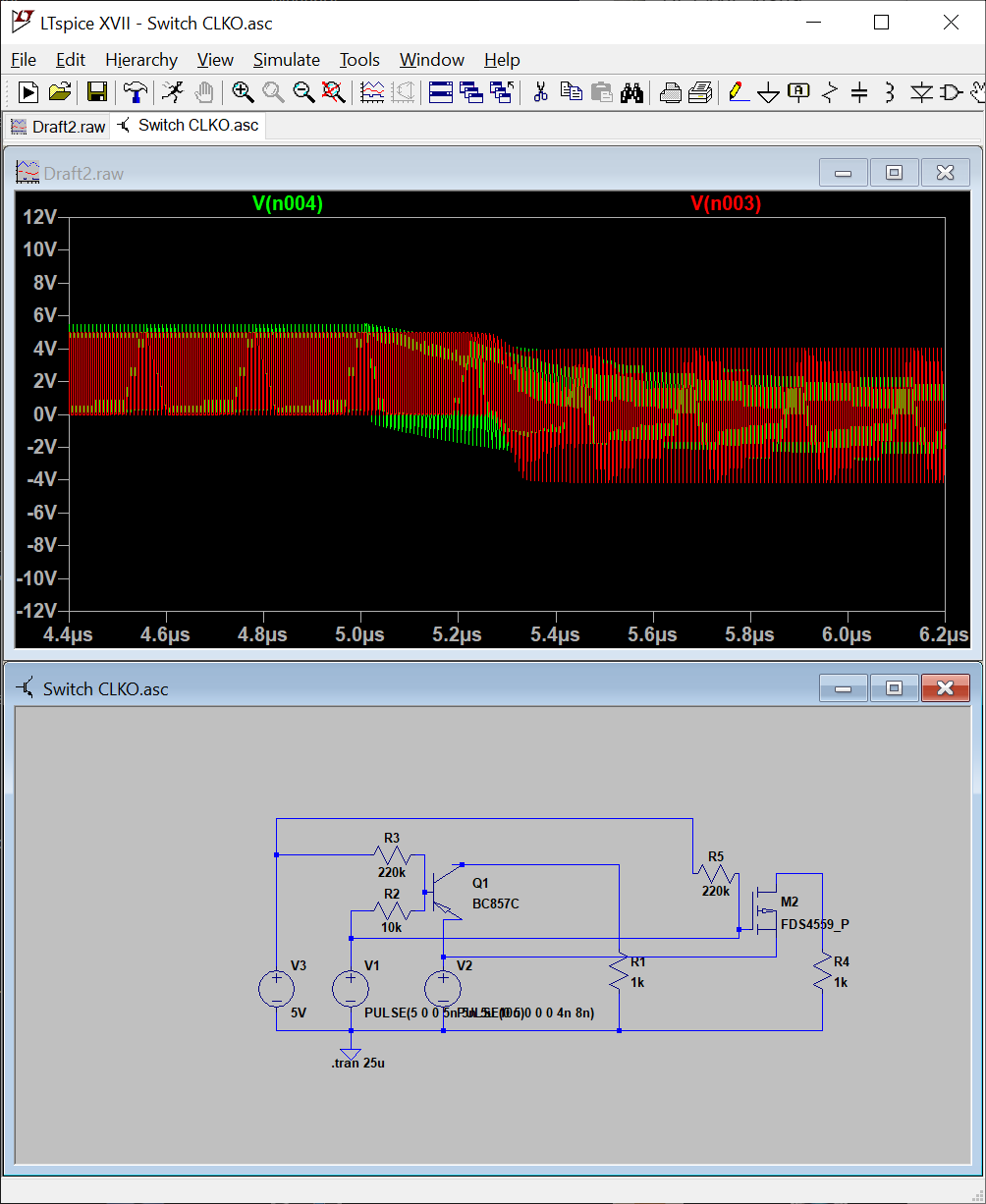

OP #6592838
HildeK schrieb:
> Stimmt nicht ganz.
> Damit er leitet, muss das Gate (je nach Typ) so 3-10V negativer sein als
> die Source. Das wäre bei einem Nullpegel nicht mehr der Fall.
Ok, aber was passiert am IRLML6244 bei Gate auf GND bei der fallenden
Flanke von CLKO an Drain mit Source? Die Differenz zwischen Drain und
Gate fällt unter 2-3V und der Transistor sperrt von Drain nach Source.
Der Pegel an Source kann aber nicht High bleiben, auch ohne
Pulldown-Widerstand, weil die Body-Diode von Source nach Drain
"rückwärts" leitend wird bis Source bei ~0,7V liegt. Oder nicht?
In LTSpice funktioniert das mit idealen Transistoren (FET und BJT), aber
"echte" Transistoren bleiben in LTSpice für den AC-Anteil des
16MHz-Signals leitend trotz "Abschaltung". Daher meine Bedenken
bezüglich der Kapazitäten. Insofern wäre ein Tri-State-Buffer (der 5V
kann) oder ein PWM-Ausgang wohl besser, oder ich vergesse das ganze
Abschaltgedöns.
LG, Sebastian
Gast #6592857
> Der
Ja, die Bodydiode wird leiten, 0,7V sind aber kein sauberes LOW mehr.
Aber dein Aussage oben war ja etwas anders: "Wenn das Gate auf 0V liegt,
dann leitet der FET in beide Richtungen ..."
Und das tut er nicht, nur über die Bodydiode. Um den LOW-Pegel zu
verbessern, kannst du der Bodydiode extern noch eine Schottky parallel
schalten.
Hänge doch mal den Simulationsfile an. Vermutlich brauchst du eben doch
auf der abgeschalteten Seite ein geringe Last, ein paar kΩ wären ja auch
kein Problem. Ich vermute, du hast einen Dreckeffekt gesehen, würde mir
das aber selbst nochmals anschauen wollen.
OP #6592895
> Um den LOW-Pegel zu
> schalten.
Ok, aber ich brauch ja auch kein sauberes LOW. Ich muss ja nur den
Schwingkreis des MCP2515 zum Schwingen bringen.
Ok, dieser mein Gedanke war falsch, verstanden.
Simulation von FET und BJT anbei.
LG, Sebastian
Gast #6592993
Als erstes fiel mir auf, dass unsere Diskussion bez. Schaltplan zeichnen
im anderen Thread keine Früchte getragen hat 🙄.
Ich musste erst mal umzeichnen, um zu verstehen, was du machst.
Dann fiel mir auf, dass dein Takt 125MHz hatte. Ich glaube nicht, dass
der Mega328 den bei 16MHz Eingangstakt am CLKO ausgibt.
Dann noch ein Hinweis zu LTSpice: wenn du bei t_rise und t_fall einer
Signalquelle 'Null' angibst, dann setzt LTSpice einen eigenen Wert ein,
der von der Periode oder der Pulsdauer abhängt.
Zum Problem: das sind natürlich ordentliche Frequenzen für Transistoren
und MOSFET. Und das was da noch durchkommt, geht über die internen
Kapazitäten der Bauelemente. Man kann es einigermaßen klein halten, wenn
man eine relativ niedrige Last anlegt, also z.B. 1k und nicht nur den
Eingang eines CMOS-Bausteins. Aber prinzipiell müssten trotzdem beide
Varianten funktionieren.
Ich hänge mal meine Variante (und brauchbare LT-Spice-Zeichnung) an.
Ich frage mich, ober der CAN-Baustein nicht in der Lage ist, am OSC1-Pin
nicht mit einem relativ hochohmigen Signal klar kommt? Der Eingang ist
ja alternativ mit einem Quarz beschaltbar. Versuch doch mal, ganz nahe
beim OSC1-Pin mit einem Serienwiderstand von 10k oder mehr zu arbeiten.
Dann könnte man im abgeschalteten Zustand den Clock einfach dran lassen.
Warum käme der genannte Tri-State-Buffer nicht in Frage? Der
SN74LVC1G125  wäre doch perfekt passend ...

OP #6593034
Oh, das ist hart, ich war auf mein bisheriges Resultat schon so stolz :(
Aber ja, die ICs sind immer noch Beinchenkörper und keine Funktionen.
Hui, böser Fehler meinerseits, das Kopfrechnen schwächelt im Alter, 8ns
Periode entsprechen tatsächlich um einen Faktor nicht 16MHz. Aber mit
62ns Periode tritt der Effekt weiterhin auf, dass die Transistoren auch
abgeschaltet für AC durchlässig sind.
HildeK schrieb:
> Aber prinzipiell müssten trotzdem beide Varianten funktionieren.
Da kommt in der Simulation aber immer noch Schwingung mit ordentlichem
Hub durch, vor allem bei der FET-Variante, trotz des kleinen
Serienwiderstand in der CLKO-Leitung vor den Transistoren.
Das ist eine Idee.
Das ist auch eine Idee.

Gast #6593179
Nein, das war auf den Plan in LTSpice gemünzt!
Dein Plan ganz oben ist jetzt sehr gut! Sorry für das Missverständnis.
