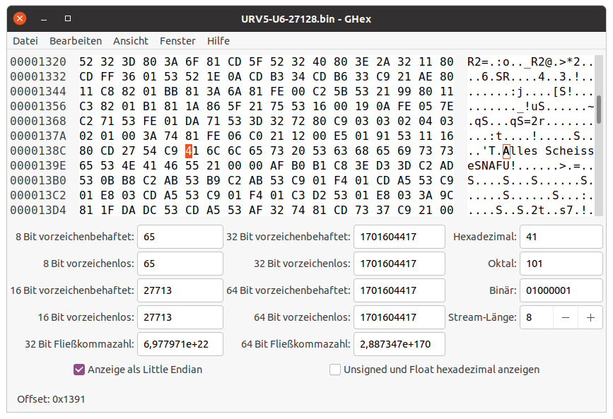

von Soul E. (Gast)
Michael H. schrieb:
> finde diese Fehlermeldung in keiner Dokumentation ... was will sie mir
> sagen??? ... FAULT ... ??? Auf was kann das hin deuten?
Doch, die Meldung gibt's. Da schlägt der Selbsttest schon gaanz früh
fehl. Das kommt dann direkt nach dem "HA||o":
   1192/     960 :                     ; bit    A3 A2 A1 A0  B3 B2 B1 B0
    1193/     960 :                     ; segment  dp  a  b  c   d  e  f  g
    1194/     960 : 21 01 B0            Fatal_Err    lxi  h,DsKy_CMD
    1195/     963 : 36 90                       mvi  m,10010000b        ; write to RAM with auto-increment starting at 00h
    1196/     965 : 2B                          dcx  h            ; decrement HL to access DsKy_DATA register
    1197/     966 : 36 00                       mvi  m,000h          ; sign  H50
    1198/     968 : 36 47                       mvi  m,047H          ; digit H51 'F'
    1199/     96A : 36 0E                       mvi  m,00EH          ; digit H52 'L'
    1200/     96C : 36 0F                       mvi  m,00FH          ; digit H53 't'
    1201/     96E :                     ; clear rest of display memory
    1202/     96E : 06 0C                       mvi  b,00CH
    1203/     970 : 36 00               L0970      mvi  m,000h
    1204/     972 : 05                          dcr  b
    1205/     973 : C2 70 09                    jnz  L0970
    1206/     976 :                     ; halt system
    1207/     976 : F3                          di
    1208/     977 : 76                          hlt
    1209/     978 : C3 00 00                    jmp  RST_0
Prüf die EPROMs bzw brenn die neu. Ansonsten liegt der Fehler im
Digitalteil. Z.B. RAM-Chip oder Ansteuerung desselben.
EAROM-Fehler kommen erst später, die liefern E001 oder E010. Wenn sich
der Fehler mit <shift><spec><clear> wegdrücken lässt, EAROM mit EPROMmer
lesen und wieder zurückschreiben (refreshen). Wenn der Fehler nicht
weggeht sind alle Datensätze kaputt, dann muss neu kalibriert werden.
Analogfehler merkst Du erst beim Messen.

von Soul E. (Gast)
Ralph B. schrieb:
> Was sieht der User denn auf dem 7segment Display im URY?
"Ha||o" - " FLt".
> wie kommst du daran? hast du ein Incircuitemulator an den URY
> angeschlossen?
Die EPROMs ausgelesen und den Code disassembliert. Eigentlich wollte ich
rauskriegen wie die Kalibrierdaten aus den Einschüben verwurstet werden,
damit ich für reparierte Tastköpfe eigene Kalibriereproms machen kann.
Aber so weit kam es dann nicht.
> Diesen Code bekommt der User doch nie zu sehen.
Den Code nicht, aber die Fehlermeldung im Display. Und zwar genau dann,
wenn RAM oder ROM nicht tun was sie sollen.
Jemand, der Messtechnik aus den '80ern repariert, der kann üblicherweise
auch EPROMs brennen. Wer sich die Reparatur nicht zutraut, der wird
sicherlich die Finger von dem Gerät lassen. Persönlich hätte ich keine
Probleme, mir ein URV5 mit defektem Digitalteil zuzulegen. Zumindest
nicht wenn der Preis stimmt, das Gehäuse noch ansehnlich ist und man
nicht direkt von Folgefehlern im Analogteil ausgehen muss.

von Soul E. (Gast)
Christoph db1uq K. schrieb:
> Nanu, steht das tatsächlich im ROM6?
In der auf KO4BB veröffentlichten Version findet man die Meldung. In der
v1.31 ist es nicht mehr drin.

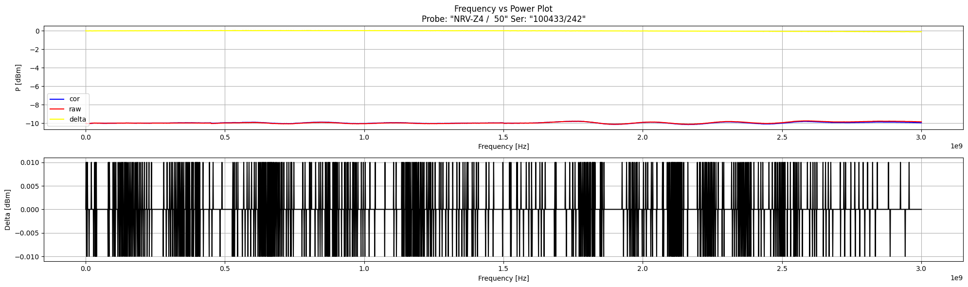

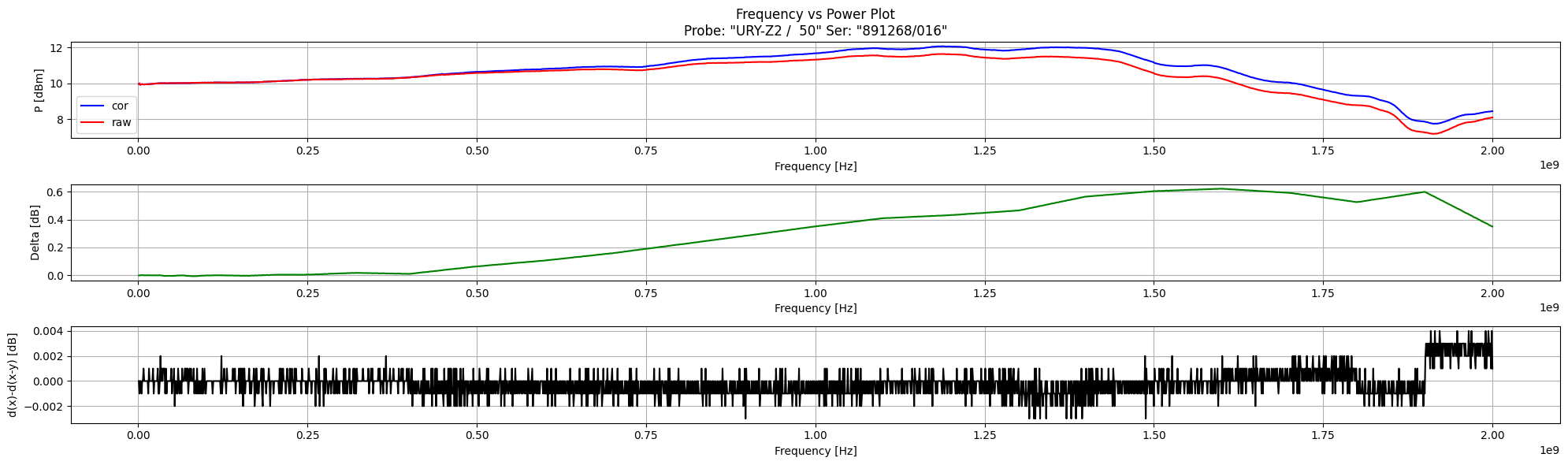

von Ulrich (Firma: DC3AX) (uprinz)
Hi Ralph!
Hast Du das Disassembly noch und kannst es mir zukommen lassen? Ich habe
gerade zwei Z2 Tastköpfe repariert, einen mit einem Matched-Pair
original BAT16 von Siemens und eine mit einem SMD-Umbau aus Italien.
Leider finde ich nur Kalibrier-Optionen mit dem aktuellen NRPC, das dann
auch EPROM Daten generiert. Verweise auf alte Kalibrier-Kits habe ich
nicht finden können.
Also muss ich mir die EPROM Inhalte von Hand zusammen bauen, denke ich.
Grüße
Ulrich
Hi Ralf!
Ich habe sowohl das URY als auch zwei NRVD, aber es geht mir um das
Disassembly vom URV5 um das Problem mit den Köpfen zu lösen, dass
Niemand sie mehr kalibrieren kann. Mir ist schon klar, dass es schwierig
ist, die URV5-Zx Köpfe mit dem EPROM wirklich wieder auf Factory zu
kalibrieren, aber es müssen im Hobby ja auch nicht 0.02% sein, es tun ja
auch weniger. Aber aktuell habe ich nach einem Tausch der Dioden +/- 4dB
und das ist etwas viel :)
Mir geht es also um den Aufbau der EPROMs aus den UV5-Zx oder URY-Zx
Probes, was ihren Inhalt betrifft.
Ulrich
von Ralph B. (rberres)
Hallo Ulrich
lassen sich die Geräte mit einen intakten Messkopf einwandfrei nullen?
Ich kann dir zwar den Eprominhalt schicken, aber die wirst du schon
selbst haben. Es sind halt einfach die Hex-Files.
Es gibt das Kalibrierkit NRVC, die aktuelle Version heist NRPC.
Die Kalibrierfirmen verwenden genau dieses Kit. Ohne die ist es nicht
möglich die Köpfe zu kalibrieren.
Frage mal den Souleye, der hat sich mit diesen Thema schon mal
auseinander gesetzt.
dann ist aber irgendwas oberfaul. Ich habe auch schon bei den URV5-Z2
die BAT16 getauscht. Die Abweichung war maximal 0,5db.
Allerdings hatte ich die originalen BAT16-46 von Siemens. Die in dem
grünen Glasgehäuse. Andere Dioden gehen hier nicht. Und es lassen sich
nur die URV5 Z2,Z4,Z7 reparieren, welche noch das eckige Metallgehäuse
hatten. In den Nachfolgeköpfe, welche bis 3GHz spezifiziert sind, sitzen
andere Dioden drin, welche nicht erhältlich sind.
Ist der Koppelkondensator defekt, oder ist auf der kleinen Leiterplatte
eventuell Kriechströme? Das hatte ich auch mal. Da konnte man das Gerät

Hier fällt mir, was die EPROM's D5/D6 angeht, auf das ich da ganz andere
Checksummen angezeigt bekomme.

ein R&S Multimeter mit Zertifikat und das BASIC Script von R&S zum
Kalibrieren kann man schnell auf Python umschreiben. In Python habe ich
zuletzt ein Script gebaut, mit dem man die Sensorköpfe von R&S vermessen
kann.

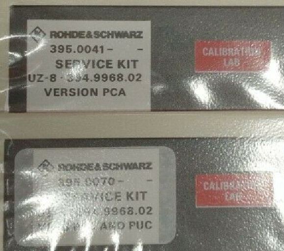

von W. Jakobus (Gast)
Hallo Ralph,
UZ-8 Service-Kit 394.9968.02 Version PUC u. PCA
siehe Photo
Gruss
Werner

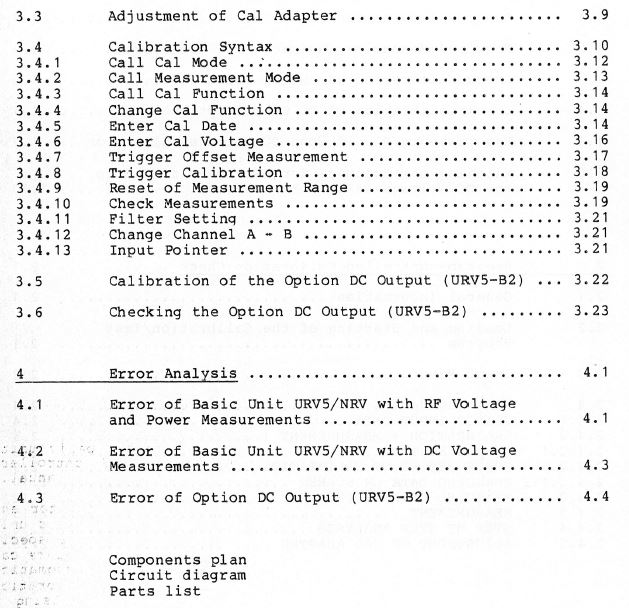

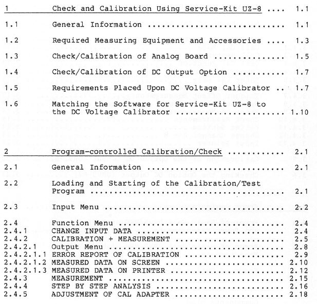

Das UZ-8 ist nur für URV5 und NRV gedacht.
Siehe hierzu das "General".
Hier aus dem SERVICE-KIT auch der Overview, wie sich das bei manuellem
oder im Programm hinterlegtem Ablauf darstellt - rechts die zugehörigen
Eingaben oder IEC Kommandos zum Ablauf.

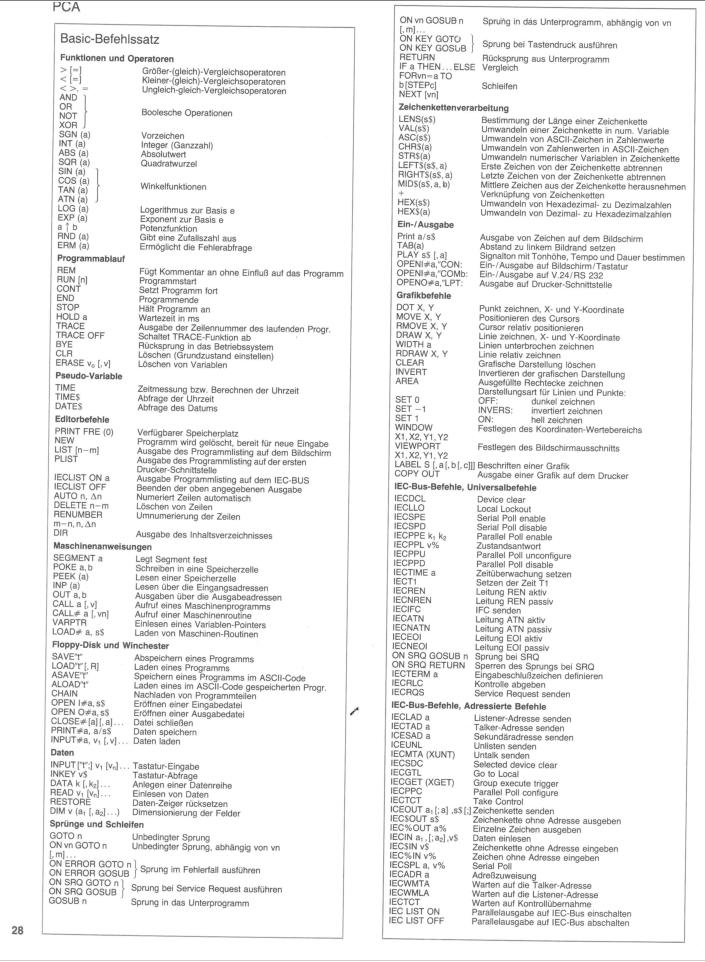

sag mal in welcher Sprache ist die zugehörige Software geschrieben?
Hast du die auch?
Ralph Berres

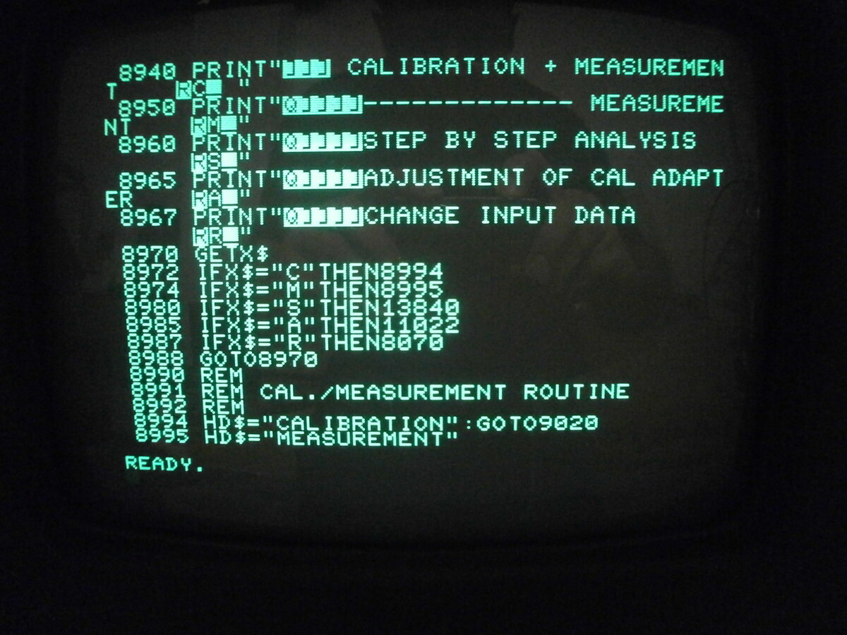

Guten Morgen Ralph,
Das Programm ist in R&S-BASIC geschrieben.
Dieses BASIC, haben sie zu dem in ihren Prozesscontrollern abgelegtem
BASIC (ROM) abgestimmt. Hängt auch mit den erweiterten/abgeänderten
Befehlen und ihren eigenen Hardwareeinbindungen in den Geräten zusammen.
Eine Aufnahme vom LIST eines Programmteils, das auf meinem PPC läuft
bzw. geladen ist.
Schönen Tag und viele Grüße aus BY
Werner

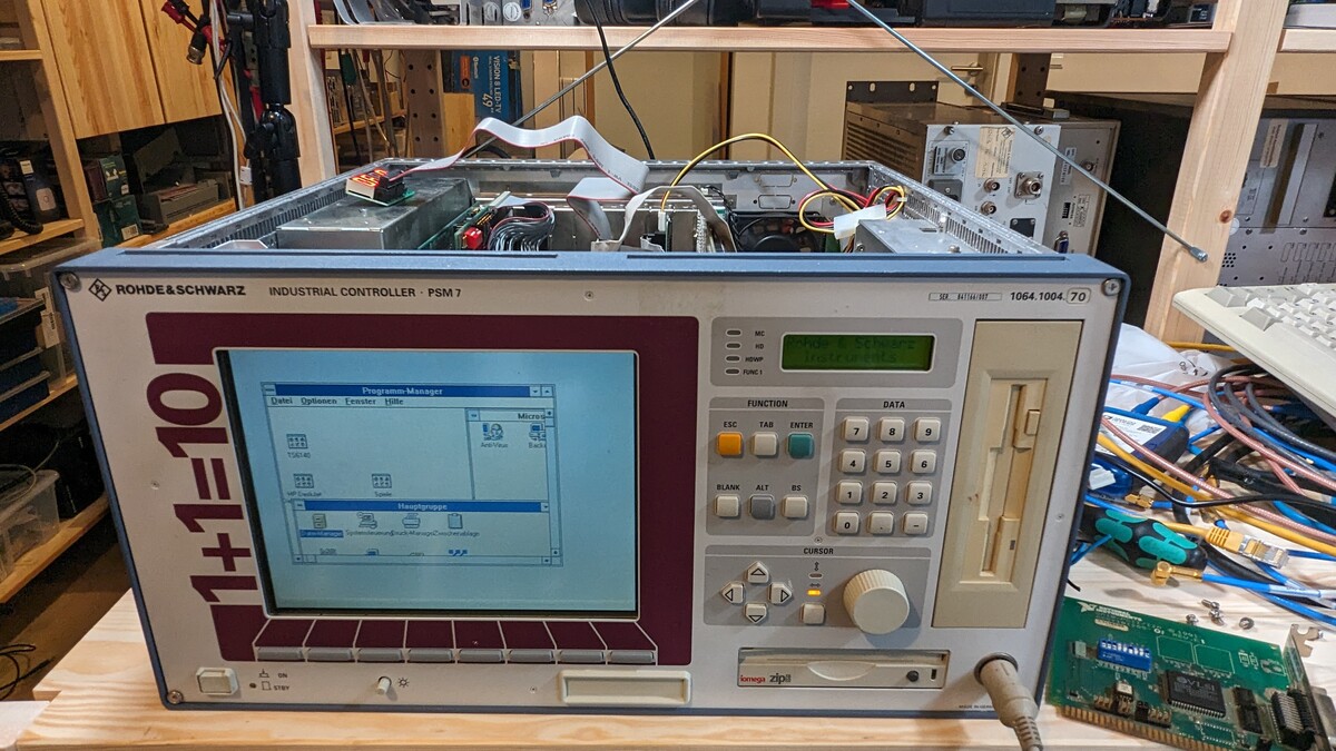

von 888 (Gast)
Der R&S PUC ist ein getarnter Commodore CBM 4032.
Es gibt mittlerweile einige Möglichkeiten, um Images von CBM-Disketten
anzufertigen. Die kann man dann auch am PC weiterbearbeiten, im Emulator
laufen lassen, oder die BASIC-Programme als Textfile zur Analyse
herausholen. Wenn bei Euch in der Nähe irgendeine "Vintage
Computing"-Truppe aktiv ist, die sollten jemanden haben der die
Disketten archivieren kann.
Die PCA-Familie fing mit einem 8080 an, später ging das bis zum 286er.
Die Disketten sollten am PC unter MS-DOS mit CP/M Imagetools wie ANADISK
oder TELEDISK archivierbar sein.
W. Jakobus schrieb:
> Guten Morgen Ralph,
> bzw. geladen ist.
Hallo Werner
Ich sehe gerade das du ein Screenshot von dem Listing des RS-Basic hast.
Hast du ein lauffähiges System mit dem RS Basic zur Verfügung?
Dieter hätte gerne noch mehr Screenshots
Ralph

Hier ist als Referenz noch die Tabelle mit den PCA BASIC Befehlen, die
Qualität des Scans von Ralph ist besser, dafür ist das Bild aber relativ
klein.

Screenshot's vom UZ-8 Prog sind erst möglich wenn die zugehörigen Geräte
IEC mässig angeschlossen sind, da diese beim Start des Prog "gesucht"
spricht initialisiert werden - derzeit hab ich aber die beiden  URV5
noch  nicht mit der richtigen Addr. angeschlossen - somit läuft dann nix
um Fotos zu machen..

heute die Zeit gehabt um dem Listing und den "Screenshot's" des UZ-8 auf
dem PSA nachzukommen.
Ergebnisse im Anhang.
ACHTUNG: beim Listing sind bei PRINT die "Tilden - 7Eh" das Zeichen im
RS-BASIC (Screenanzeige) als Zeichen "Pfeil nach links", was dem ESC
entspricht z.B. in Zeile 120 u. vielen a.
Bei den Screenshot's komme ich nur zur ersten Eingabemaske - ab Eingabe
der IEC Addr. für den Calibrator, hab ich natürlich keinen und dann geht
das an der Stelle eben nicht weiter..

Vor wenigen Tagen habe ich aber einen PCA5 und einen PSM7 ergattert. Der
PCA5 ist aktuell noch ein Totalschaden, da die Grafikkarte und der
Monitor defekt sind, die Grafikkarte aber gleichzeitig das BIOS des
Systems stecken hat. Daher ist die reine Analyse mit einer anderen VGA
Karte aktuell nicht möglich. Ich habe mir mal ein paar alte 3COM
Netzwerkkarten bestellt, ich meine mich zu erinnern, dass man deren BOOT
BIOS auf verschiedene Aderessen konfigurieren konnte.
Der PCA5 hat leider keine Festplatte gehabt, oder ich habe sie noch
nicht gefunden.
Der PSM7, von dem ich ein Bild angehangen habe, läuft dagegen ziemlich
gut. Seine Festplatte konnte ich sichern und nun startet er von einer
industriellen CF Karte. Es fehlten zwei Karten im Gerät, die eine wird
ein SCSI Controller gewesen sein, der den iomega ZIPdrive angesteuert
hat. Ich habe noch einen ADAPTEC 1542C, der funktioniert in diesem
Setup, aber ich habe weder eine Disk für den Drive noch eine wirkliche
Idee, was man damit soll. Der fliegt also möglicherweise raus. Aber das
System hat 10 vollständige 16-bit ISA Bus Steckplätze... Platz ist also.
Als Wechselmedium dient mir aktuell der integrierte CF Kartenleser
dessen Treiber auf der original Platte ebenfalls vorhanden und
installiert waren.
Die zweite Karte wird vermutlich ein NI IEEE 488 Interface gewesen sein.
Das uralte 8-bit Kärtchen, dass mir jemand hier aus dem Forum für wenig
Geld überlassen hat, blockiert den Rechner ohne Video im POST. Daher
habe ich mir mal zwei weitere, etwas modernere 16-bit ISA Karten aus der
Bucht bestellt.

von Soul E. (soul_eye)
Was zwar im Handbuch steht, aber vielleicht nicht jedem so richtig
bewusst ist: die Dioden-Tastköpfe haben einen deutlichen
Amplitudenfehler über Frequenz. Dafür stehen Korrekturwerte im EPROM im
Stecker des Tastkopfes. Damit das URV5 die Frequenzgang-Korrektur aber
auch durchführen kann, muss es die Signalfrequenz kennen. Und die muss
man ihm sagen, die bestimmt es nicht selber!
D.h. für genaue Ergebnisse muss man dem URV5/URY/NRV die anliegende
Signalfrequenz über die Tastatur oder über GPIB mitteilen. Es geht nur
um den groben Bereich, also die Bandmitte.

Die Korrekturdaten rund um die URV-Z und URY-Z Probes sind nicht zu
verachten.
Ich hatte einen Satz älterer Köpfe repariert und musste dazu auf NOS
Germanium Dioden und teils auch auf fremde EPROMs zurückgreifen. Das
sind über das 1GHz hinweg bis zu +/- 6dB Abweichung. Gerade bei den
Dioden wär leider keine Paarung mehr mit den originalen möglich, da
diese ja defekt waren. Also musste ich auf Paare aus NOS Dioden
zurückgreifen.
Ich hatte mir dazu mal eine Python Software gebastelt, die die Messköpfe
an einem kalibrierten NRVD mit einem kalibrierten Z51 Messkopf als
Referenz aufgezeichnet, während sie einen SMIQ steuert. Während alte,
nicht kalibrierte URY-Z2 da +/- 1dB eingehalten haben, liegen die
reparierten Köpfe wirklich ordentlich daneben.
Es gab mal einen Umbau aus zwei modernen SMD Dioden auf einer kleinen
Platine statt der nicht mehr verfügbaren Siemens Germanium Dioden.
Dieser Umbau zeigt ähnliche Abweichungen, wie der Umbau auf neue NOS
Dioden. Da besteht also Hoffnung, dass man das raus kalibrieren könnte.
Vielleicht bekomme ich eines Tages mal die Kalibrier-Software für die
Probes. Es wäre schade, wenn man die alle wegwerfen müsste.

Als Anhang mal ein Bild von einem der Köpfe mit und ohne aktiver
Frequenzkorrektur. Man sieht schon, dass die eigentliche Korrektur recht
sanft am rohen Frequenzgang der Diode entlang verläuft. Der Tausch der
Dioden, oder der komplette Tausch gegen eine andere Platine mit einer
SMD-Doppeldiode sorgt hier aber für eine recht gewaltige Verzerrung.
Der Generator ist ein SMIQ, Werkskalibriert mit einem noch sehr genauen
Z51 Messkopf an einem kalibrierten und abgeglichenen NRVD. Die Bilder
habe ich mir mit ein paar Zeilen Python gebaut, die SMIQ und NRVD über
IEEE488 steuern.
Es geht mir zu 80% natürlich ums Verstehen und Lernen und hinterher
etwas zu können, aber in 20% der Fälle reichen 0.5dB eben doch nicht an
Genauigkeit. Aber das sind auch Fälle in denen NRV-Z31, Z51 und Z53 zum
Einsatz kommen, selten die Z2 oder Z4.
Das zweite Bild zeigt aber, dass die Z2 und Z4 deutlich besser als 0,5dB
sein können. Das ist eine unverbastelte originale und gut gepflegte Z4.
