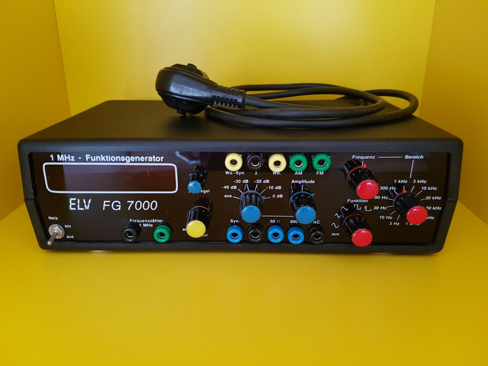

kann mir hier vlt. jemand mit Material zum ELV FG7000 weiterhelfen?
Es handelt sich dabei um die 'Lichtorgel' siehe Bild.
Vielen Dank schon mal

von Matthias P. (zbpohl)
Hallo Dirk,
vielen Dank, aber leider ist es in der Tat so, dass ELV so clever sind,
völlig verschiedene Geräte unter der selben Typenbezeichnung
herauszubringen.
Der Neue basiert auf einem MAX 038, die 'Lichtorgel' auf XR2206 und da
scheint es auch gravierende Unterschiede z.B. zum WFG 7000 zu geben.
Nix für ungut!
Gruß Matthias
von Klaus L. (kllei)
Hallo Matthias,
bist Du sicher das in Deinem FG7000 ein XR2206 drin ist? Nach der
Frontplatte müsste das der FG7000 aus dem Journal 15 von 1981 sein. Dort
ist allerdings ein XR205 drin, außerdem noch ein MK50398 als Zähler. Die
Unterlagen hätte ich.
Natürlich auch möglich das es einen inneren Update gab...
Edit: finde gerade noch einen FG 7000 aus 1998/1999, die Unterlagen habe
ich nicht aber um die Zeit sahen doch die Gehäuse schon anders aus?
Grüße
Klaus
Oha, es steckt tatsächlich ein XR205 drin!
Damit wäre der feine Unterschied zum WFG 7000 ja geklärt.

von Karim L. (louk)
Über die Weihnachtstage hatte ich etwas Zeit, um meinen betagten FG7000
mit dem XR205 und dem MK50398 als Zähler auf Vordermann zu bringen.
Zudem sollte das neue Multimeter DM40C (sehr präzises MM + 10 MHz
Oszilloskop mit 10 Bit Auflösung und eingebautem Funktionsgenerator) zur
Fehlersuche eingesetzt werden.
Das Schaltbild zum FG7000 gibt es hier:
https://media.elv.com/file/1981_15_08_funktionsgenerator.pdf
Wer das Gerät hat, wird möglichweise in paar Probleme haben.
Je nach Frequenz und eingestellter Wellenform, hat der Zähler nichts
gezählt oder hat wild geschwankt.
Zum einen wurde das Signal an Messpunkt 5 nicht ordentlich
bereitgestellt und in den Fällen wo es ok war, hat der Zähler gesponnen.
Letzteres lag daran, dass aufbereitete Signal an Pin 25 vom MK50398 in
der Spitze nur bis 4,35V hochkam, bei einer Versorgungsspannung von 9V.
Das reicht nicht, um die Triggerschwelle zu überwinden. Lösen lässt sich
das durch ersetzen von R79 von 1 kOhm auf 560 Ohm, wobei der Wert
eigentlich noch kleiner sein dürfte, um auf 70% von 9V zu kommen. Mit
dem 560 Ohm Widerstand stieg die Spannung auf 5,6 V, was bei mir zum
zuverlässigen Zählen gereicht hat.
Schwieriger war das Problem an Messpunkt 5. Die zwei Transistoren 2N918
habe ich getauscht gegen BC547 C mit höherem Verstärkungsfaktor. R15/R16
waren bei mir durch ein 10 kOhm Poti ersetzt, um den optimalen
Arbeitspunkt einzustellen.
Über die Strecke R15 habe ich einen 1 uF Kondensator gelötet, damit auch
bei höheren Frequenzen zuverlässig verstärkt und geschaltet wird.
Das Poti stellt man so ein, dass im hohen Frequenzbereich sowohl bei
Rechteck als auch bei Impuls an Messpunkt 5 ausreichend Amplitude für
den Zähler weitergereicht wird.
Mit diesen Änderungen spielt das Gerät wieder zuverlässig.
