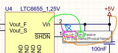

Und dann gibt es da noch Netze, die tatsaechlich zwei Namen haben. Er

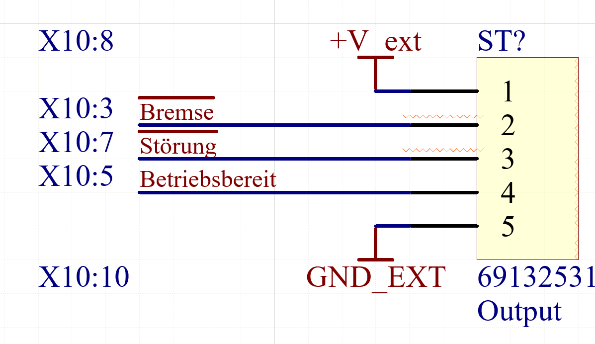

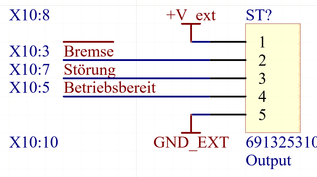

Es kann sich übrigens auch um einen Bug im AD20 handeln. Ich hab damit
gestern gekämpft: Einen neuen Steckverbinder angelegt und wollte den in
ein bestehendes Design einbinden. Im Schaltplan kein Problem, im Layout:

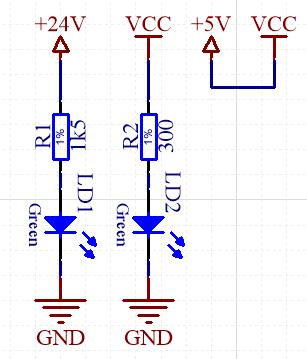

Ich nutze hier die Moeglichkeit eines Bildes: Hier werden Powerports
genutzt, richtig? (PowerPorts)
Wenn ich die nun umbenenne, dann muss ich das auch bei den ICs bspw.
tun, weil dort tatsachelich VCC drinsteht, korrekt? Wenn ich den Pin
momentan anzeigen lasse, taucht der Powerpin einfach nur als Strich auf,
ist das normal?

Ich sehe das doppelte Bild noch...
Aktuell werden +5V und VCC miteinander verbunden. Das komplette Netz
wird dann wohl entweder +5V oder VCC heißen. Ich würde empfehlen, da
lieber eine Null-Ohm-Brücke einzusetzen, um den Überblick zu bewahren.
Bei Bedarf kann man später immer noch diese beiden Netze direkt
miteinander verbinden.
Am IC sieht man jetzt den Pin 14 extra. Ich vermute, da gibt es dann
noch ein anderes Symbol, bei dem der Pin 7 extra sichtbar geschaltet
werden kann.
Ich bin auch dafür, keine versteckten Informationen! Also alle Pins
sichtbar schalten. Ich habe für die Spannungsversorgungs-Pins ein
eigenes Symbol mit GND und VCC. Es ist übersichtlicher, die
Spannungsversorgung auf einer separaten Seite zu verdrahten. Dieses
Logik-IC kommt sicherlich aus der Altium-eigenen Bibliothek, und ist
mindestens 20 Jahre alt.
Wenn du an den Bauteilen in der Bibliothek nichts machen darfst, kannst
Du zumindest die unsichtbaren Pins sichtbar schalten. Das hilft
ungemein.

Die verwendeten Symbole sehen amerikanisch aus.
Also für Deutsch würde ich die "Bar" für GND benutzen (in Screenshot
VCC), Arrow für Power (die +5V) und das "Power Ground" was jetzt GND ist
für "Erde" (nicht GND). Die Amerikaner nutzen unser Erdungszeichen für
GND.
Ich würde den Mauszeiger mal über Pin14 platzieren, eine Infobox wird
eingeblendet. In der zweiten Zeile steht der Netzname. Wenn Pin 14 mit
VCC vorbelegt ist, dann würde ich alle +5Vs nach VCC umbenennen.
Wenn eine physikalische Verbindung zwei Namen hat ist das nicht gut
(keine "Nets with duplicate names" zulassen).
Workflow:
(wenn mit VCC vorbelegt dann +5V nach VCC, wenn nicht dann vielleicht
wenn Du möchtest umgekehrt)
- rechts Klick auf +5V -> "Find Similar Objects"
- Text +5V -> von "Any" auf "Same" stellen
- (select Matching muß an sein), denn Scope auf Projects Documents (also
Projektweite Änderung)
- im Properties panel den Namen ändern nach VCC und "Enter"
- shift C   (clear selection)
(die Brücke VCC - VCC kann dann weg)

Z.B. Dulicate Net "VCC" / "+5V": im PCB nachschauen welchen Namen das
System benutzt hat z.B. VCC und dann alle "+5V" mit FSO nach "VCC"
umbenennen. Die Änderung, nur die über Update PCB übertragen und DRC
ausführen, es dürfen keine neuen Fehler entstehen. Hat man alle Fehler
und Warnung im ECO (Update PCB) beseitigt kann man mit der eigentlichen
Arbeit am Schaltplan weiter machen.
Die Dulicate Net Warnungen sind noch harmlos, wenn Netz A und B den
gleichen Namen haben kann man beide nach XYZ umbenennen. Später kann man
immer noch XYZ nach irgendwas sinnvolles ändern, Hauptsache erstmal
vereinheitlichen.

Ich würde auch die Schriftart umstellen.
Sowas wie nRST...das kommt noch aus Zeiten, als es noch keine
vernünftigen CAD-Programme gab, man aber trotzdem eines benutzen wollte.
Sowas sollte endlich aussterben, genauso wie die Schreibweise 3V3 für
3,3V, oder 4R7 anstelle von 4,7Ω.
Moderator Persönliche Seite #6616958
Nein, ich schrieb doch, kommt aus der Hardware-Entwufs-Ecke: wenn du das
Signal im Schaltplan (oder Pinout des ICs) genauso benennen möchtest wie
in der HDL, die den Chip definiert, dann brauchst du halt gültige
Bezeichner für die jeweilige HDL. Einen Überstrich gibt's da eher nicht
(zumindest kenne ich keine HDL, die das hätte).
