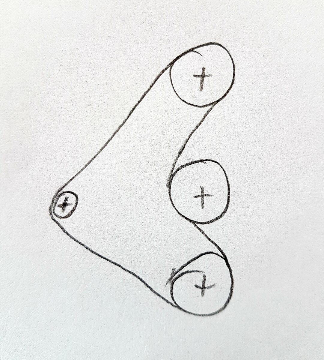

Forum: Mechanik, Gehäuse, Werkzeug Drei Wellen mit ca. 3 U/min antreiben
von Fabian S. (ih453)
für ein aktuelles Projekt benötige ich ein weiteres Mal eure Erfahrung
sowie eure Tipps.
Bei meinem aktuellen Vorhaben (Grill) möchte ich drei Antriebswellen im
Abstand von 5-10 cm (horizontal) verbauen. In die Antriebswellen, sollen
später Stahl-Spieße gesteckt werden, welche sich mit einer Drehzahl von
ca. 3 U/min drehen sollen.
Meine Herausforderung ist derzeit der Antrieb dieser drei Spieße.
Gestartet bin ich mit einem Scheibenwischermotor, welcher leider zu
schnell lief. Eine PWM-Ansteuerung reduzierte die Drehzahl nicht weit
genug (Motorstillstand).
Aufgrund eines Ratschlags – von einem Freund – bin ich auf einen
Schrittmotor (Nema 17) umgestiegen. Auch dieser konnte den Test nicht
bestehen, ein zu geringes Drehmoment bei niedriger Drehzahl (u-Schritt),
war das Resultat.
Aktuell bin ich wieder an den Scheibenwischermotoren am überlegen
(Drehzahl 40-60 U/min) ob ich diese über ein Schneckengetriebe
reduzieren kann. Die teils angegeben Preise für ein Schneckenzahnrad und
eine Schneckenwelle liegen jedoch zusammen bei ca. 30 €. Da ich dieses
Getriebe 3 x aufbauen müsste, würde das preislich deutlich den Rahmen
sprengen, da auch eine Halterung/Rahmen noch dafür gebaut werden muss.
Über Ideen und Tipps von euch würde ich mich sehr freuen.
Gruß Fabian

So etwas macht man mechanisch. Wo ist das Problem den
Scheibenwischermotor mit 60/min um 20:1 herunter zu setzen. Die
Untersetzung bringt auch gleich das nötige Drehmoment. Man muß das
Getriebe auch nicht 3x bauen. Die Spieße können über ein einfaches
Kettengetriebe miteinander gekoppelt werden.

von Andreas B. (bitverdreher)
Nicht Kettengetriebe, sondern eine schlichte Kette. Und der Antrieb mit
einem entsprechend kleines Zahnrad. Und fertig ist der Drehspieß.

Fahrradkette, gerne auch mehrere zusammengenäht, kleines Kettenrad (ex
Hinterrad) am Schrauber, grosse Kettenräder (ex Trete) an die
Drehspiesse.
Kette mit viel Spiel lassen, dann kann am Grill auch auf Schmierung
verzichtet werden... (naja).
Ma(h)lzeit!
von Uli S. (uli12us)
Doch, natürlich Getriebe, sobald mehr als 1 Rad im Einsatz ist, handelts
sich um ein Getriebe. Ich würde das auch mit Kette machen.
> verzichtet werden
Das macht dann schon das herumspritzende Fett. ;-)
von würde hätte Fahrradkette (Gast)
Dann würde aber der mittlere Spieß mit seinem Kettenritzel die Kette nur
berühren, weil der Umschlingungswinkel Alpha fehlt. Es sei denn das
mittlere Ritzel ist im Durchmesser größer als die anderen beiden. Dann
wird der mittlere Spieß aber auch langsamer gedreht!
Vielen Dank für eure ganzen Antworten.
Ich hoffe, dass ich im Folgenden alle Fragen beantworten kann.
Jack V. schrieb:
> Muss ja kein teures gekapseltes Schneckengetriebe sein …
Die Preisangabe von mir hat sich lediglich auf die Bauteile bezogen,
Schneckenrad und Schneckenwelle ohne irgendein Gehäuse.
Wolfgang schrieb:
> Fabian S. schrieb:
>> Auch dieser konnte den Test nicht bestehen, ein zu geringes Drehmoment
>> bei niedriger Drehzahl (u-Schritt), war das Resultat.
> Bei Schrittmotoren hast du bei niedriger Drehzahl das höchste Drehmoment
> - nur mal so nebenbei. Hast du den Motor mit vernünftigem Strom
> betrieben?
> Wenn du verrätst, wwelches Drehmoment du an der Welle benötigst ...
> Falls die drei Wellen sich gleich schnell drehen sollen, bieten sich ein
> gemeinsamer Motor und Zahnräder (z.B. aus dem 3D-Drucker) oder
> Zahnriemen an.
Ich hatte es nicht vernünftig zum drehen gebracht. Hatte mir auch schon
überlegt, einen Schritt zu drehen, kurz warten (natürlich bestromt) und
anschließend den nächsten Schritt zu machen. Leider hatte der Motor
nicht die Kraft um sich zu drehen.
Verwendet habe ich einen Nema 17 mit einem A4988. Da ich den Strom
deutlich erhöhen wollte habe ich anschließend einen TB6600 verwendet.
Leider ohne den gewünschten Erfolg.
Drehmoment würde ich zwischen 0,5 und 1,0 Nm annehmen bzw. von 0,5 Nm
bin ich immer ausgegangen.
Möglicherweise liefert der Nema 23 bessere Ergebnisse?
m.n. schrieb:
> Mit einem Drehzahlregler kann die Drehzahl auf < 1/10 eingestellt
> werden, ohne daß der DC-Motor nennenswert an Kraft verliert oder stehen
> bleibt. Mein Vorschlag:
> Beitrag "Drehzahlregler für DC-Motor, ATmega48-328"
Ich habe es ähnlich versucht, mittels Controller habe ich einen
Leistungsmosfet gesteuert, welcher die PWM für meinen Motor erzeugt hat.
Ich konnte die Drehzahl nicht um 1/10 verringern und dann noch die
(fast) volle Kraft abrufen. Meine verwendetet Frequenz lag bei ca. 20
kHz und ich meine (bin mir aber nicht mehr sicher), dass ich auch bei
ca. 100 Hz dies versucht habe. Bei 100 Hz bleib dert Motor ziemlich früh
stehen, da der Strom am "lücken" ist.
MaWin schrieb:
> Warum baut man an einen Grill keinen Grillmotor ?
> Ist ja nun nicht so, als ob es die nicht gäbe.
Ich habe mir bereits zwei von diesen "Grillmotoren" gekauft. Diese
liefern leider nicht das gewünschte Drehmoment obwohl man dies bei dem
Preis erwarten würde.
MaWin schrieb:
> Also eine alte Fahrradkette, 3
Eine Fahrradkette bzw. Ritzel sowie Kettenräder von Fahrrädern benötigen
zuviel Platz und stellen daher keine Option dar.
Dieter D. schrieb:
> Und es gibt auch günstige Getriebemotoren für 6...12V. Da kannst Du fast
> jeden Akku nehmen und mit einer 5V Powerbank haben das auch schon Leute
> hinbekommen.
Das hatte ich anfangs vergessen zu schreiben. Auch von diesen Motoren
habe ich schon mehrere Modell hier liegen. Diese machen einen super Job.
Nach einer Betriebszeit von ca. 4-5 Stunden fing das Getriebe an zu
ruckeln und die Lautstärke wurde deutlich lauter.
Ich gehe davon aus, dass dieser den nächsten Einsatz nicht überstehen
wird und vermutlich für diesen "Dauerbetrieb" gar nicht ausgelegt ist.
Aufgrund des Platzbedarfs, bleibt für 40 U/min auf 2 U/min vermutlich
nur ein Schneckengetriebe und da hatte ich keine preislich interessanten
gefunden.
Georg schrieb:
> ... grillen will oder einen Ochsen.
Je Spieß ist von ca. 10 Kg auszugehen (maximal 2 Spieße gleichzeitig).
Das Fleisch befindet sich zudem nicht exakt mittig (Hähnchen,
Rollbraten, o.Ä.) auf dem Spieß, weshalb ein entsprechendes Drehmoment
benötigt wird.
MaWin schrieb:
> Die Mechanik wird wie der Motor wohl ausserhalb sein, hin
Ja, es wird ein Blech geben, welches vor der Wärmestrahlung schützt.
Andreas B. schrieb:
Ich auch. Billig und wartungsarm.
> Kette nur berühren, weil der Umschlingungswinkel Alpha fehlt.
Vielleicht schadet es ja nicht, wenn sich der mittlere Spiess
andersherum dreht.
> andersherum dreht.
Stimmt, daran habe ich gar nicht gedacht. Das hat sogar den Vorteil,
dass der tropfende Saft vom oberen Hähnchen auf das mittlere Hähnchen
für eine halbe Umdrehung lang auf dem mittleren Hähnchen verweilen kann,
bevor der Saft weiter auf's untere Hähnchen tropft und da auch nochmal
für eine weitere halbe Umdrehung einwirken kann.
Dadurch schmecken die Hähnchen nämlich saftiger. 😃👍

von Nick M. (Gast)
Da nimmt man dann auf dem mittleren Spieß 2 Ritzel und verwendet zwei
Ketten.
Brauchts dazu eine Zeichnung?
Dieter D. schrieb:
> Einige Teile haben keine besonders gute Schmierung, bzw. die ist sehr
> lageabhängig. Da muss man zwei kaufen damit man eines anbohren kann um
> immer wieder Schmirfett nachzufüllen. Schrittmotoren mit zwei Riemen
> oder Kettenuntersetzugen schaffen das durchaus.
Das ist ein guter Tipp, ich habe da eine gute Idee, wie ich die
Schmierung deutlich verbessern könnte. Vielleicht liegt es ja
tatsächlich nur an dieser.
> andersherum dreht.
Sollte das mit der Verbesserung der Schmierung nicht funktionieren,
werde ich vermutlich diese Variante verwenden. Ggf. mit einer zweiten
Stufe, wie es ebenfalls vorgeschlagen wurde.
