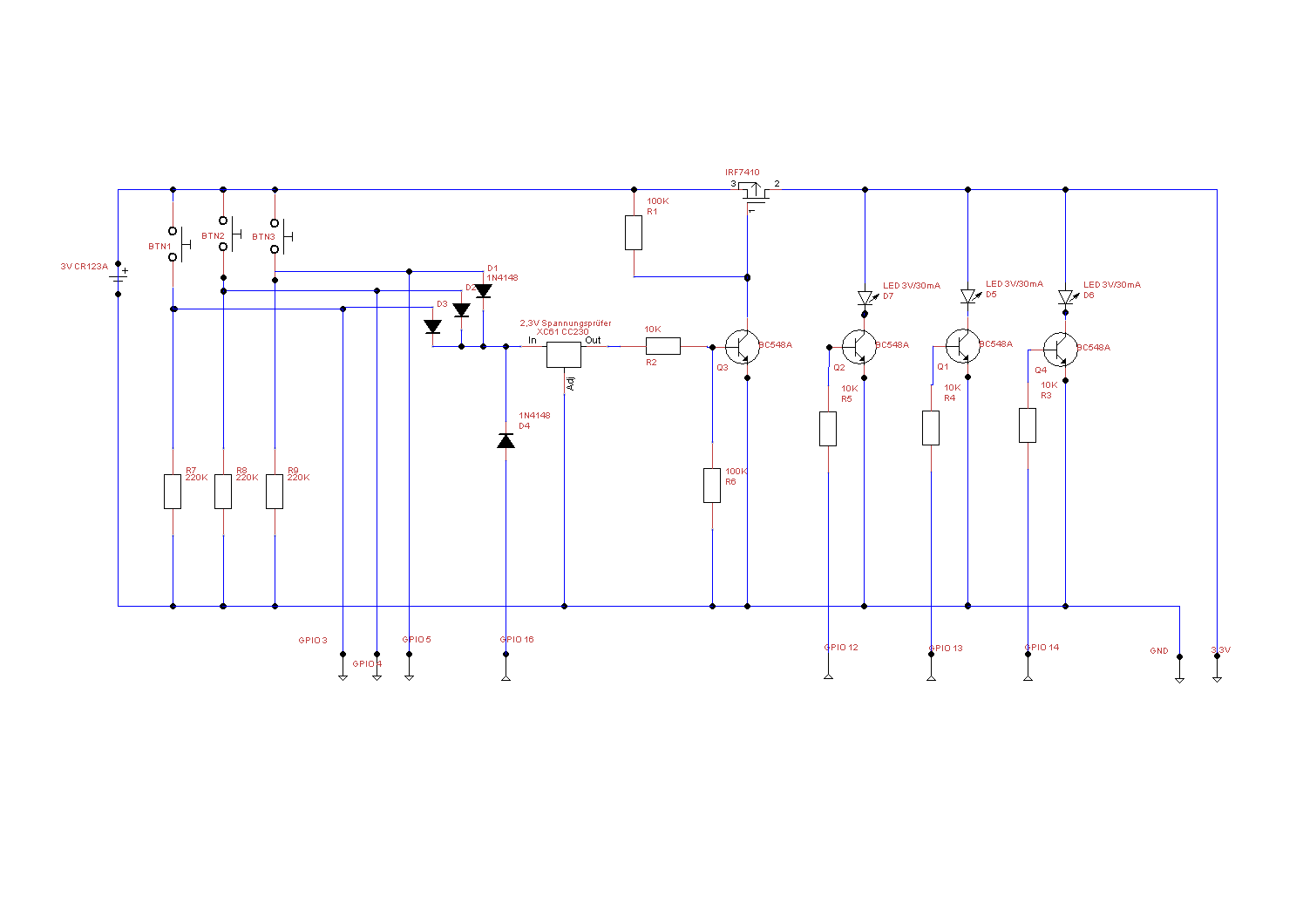

Ich möchte gerne einen ESP8266 als Fernbedienung in ein historisches
Rafi-Gehäuse mit 3 Tastern einbauen.
Als Stromversorgung möchte ich eine herkömmliche 3V-Lithium-Batterie
verwenden (CR123A) - für mehrere NiCd-Batterien ist nicht genug Platz,
und Akkus sind mir zu aufwendig (Tiefentladung etc.)
Das Gerät soll nach dem Drücken einer von 3 Tasten einen kurzen Befehl
per HTTP (oder MQTT) absetzen und ggf. für 1 sek eine von drei LEDs
aufleuchten lassen. Das wird aber nur 1-2/Tag passieren.
Damit die Batterie nicht im Standby oder Deep-Sleep leergezogen wird,
möchte ich gerne eine Spannungsabschaltung um den ESP8266 herumbauen,
wie in angehängtem Schaltbild gezeichnet.
Idee:
- jeder der drei Taster steuert den herkömmlichen BC548A durch, der
dadurch den IRF7410 durchschaltet und damit für die Stromversorgung des
ESP8266 sorgt.
- der schickt auf seinen GPIO 16 high, was wiederum den BC548 weiterhin
geschaltet hält.
- zwischen den Tastern bzw. dem GPIO16 sitzt noch ein XC61, der quasi
die Spannung überwacht. Ist die Batteriespannung kleiner als 2,3 V,
schaltet er nicht mehr durch, der BC548 sperrt. Das passiert auch, wenn
sich der ESP8266 aufhängt und die Batteriespannung unter 2,3 V fällt.
- wenn der ESP8266 mit der Arbeit fertig ist, setzt er GPIO16 auf LOW,
BC548 und der Mosfet sperren und kappen ihm den Strom.
- die drei GPIOs im unteren Teil sind die Eingänge für das Tastersignal
- man muss halt "lang genug" drücken, damit der aufgewachte ESP8266
weiß, wer ihn geweckt hat.
- im rechten Teil die drei LEDs mit Treibern.
Klingt das machbar?
Die Widerstände habe ich teilweise nach "Bauchgefühl" bestimmt, da es
oft ja nur um Hoch-/Runterziehen geht. Könnte das hinkommen?
von Gerald K. (geku)
Welche Spannung sieht der XC61CC230 an seinem Eingang?
Wie groß ist der Spannungsabfall an den Dioden (1N4148) ?

Das Ganze mit "Abschalten der Stromversorgung" des ESP kannst dir
sparen. Schau dir die Funktion des Pin CH_PD / CH_EN an.

Danke. Damit könnte ich mir Q1 und den MOSFET sparen und direkt das
Signal der Dioden an den Pin geben. Zu klären wäre: wo geht mehr
verloren - im Power Down-Mode oder am MOSFET?

Das ist dann kein Powerdown Mode. Wenn der Pin Low ist dann ist der ESP
aus.

Okay, das hieße also:
- über die Taster erhält der Pin High, der ESP wacht auf
- über einen GPIO-Out liefert er sich selber ein High an diesen Pin,
hält sich damit wach
- wenn er mit seiner Arbeit fertig ist, setzt er den GPIO-Out auf Low
und schaltet sich damit ab.
- damit er auf Low bleibt, müsste ich einen Pulldown dazu setzen.
Den Spannungsprüfer kann ich dabei lassen, der macht ja nichts kaputt.
Zwei Nachteile sehe ich aber:
- wenn der Tastendruck zu kurz ist, wacht der ESP auf, kommt aber nicht
durchs Booten. Dann schaltet er aber auch bei Low nicht ab, sondern
hängt sich auf. Ich müsste also ein paar Kondensatoren spendieren, die
das Signal ggf. verlängern.
- anscheinend scheinen einige Elemente des ESP weiter versorgt zu werden
(siehe Beitrag "ESP8266 power down mode" )
Wird CMOS Elektronik (auch der ESP) spannungslos geschaltet,  dann
versorgen die Eingangsschutzbeschaltungen der IOs den, von der Batterie
getrennten ESP. Die Fole ist, dass beim Tastendruck ein großer Strom
über die Eingangsklemmdioden in den ESP fliesen und diesen im
ungünstigen Fall zerstören. Auch ist Frage, ob durch den dadurch
entstehenden Spannungseinbruch der FET überhaupt durchgeschaltet werden
kann.
Die Eingänge sollten daher mit einen 10k Serienwiderstand beschaltet
werden. Damit wird der Klemmstrom auf ein zulässiges Ausmaß begrenzt.
CMOS Eingänge sind im Betrieb hochohmig genug.
Ich hätte die Schaltung mit einem NOR RS-FF realisiert. Wichtig ist CD
oder HC Logik mit Vcc min 2V!
Vorteil ist, dass die Spannung am FET rasch ansteigt und der Zustand
gespeichert bleibt.
Auf die Spannungsüberwachung habe ich verzichtet, da diese bei
Primärzellen nicht wichtig ist. Unter 2V funtioniert das FF ohnehin
nicht.
Wichigt sind die Pulldowns und die Schutzwiderstand um Ströme über die
Klemmdioden klein zu halten. Die Pulldowns sorgen dafür, dass wenn der
ESP von der Spannung weggeschaltet wird, die CMOS-Eingänge ein gut
definiertes Potential haben.
C1 und R7 bilden eine PowwerOn Schaltung und diese stellt sicher, dass
nach Einlegen der Batterie sicher abgeschaltet ist.
Mit einem High am GPIO16 wird das FF zurückgesetzt und die Spannung
abgeschaltet.
Ein kleiner Tipp : ein LIC parallel zur Batterie erhöht erheblich die
Funktionsdauer.
Korrektur : R11,12,13 sollten wesentlich kleiner sein, sonst könnte
man die LEDs direkt an die GPIOs hängen.
Wenn man stromeffizente LEDs nimmt kann man vielleicht sogar auf die
HC04 verzichten.

von Stefan F. (Gast)
Michael K. schrieb:
> Die LEDs halten 3V aus und brauchen ca. 30 mA.
Wer sagt, dass sie 30mA brauchen? Meine Leuchten auch mit 1mA. Die 30mA
sind nur der maximal zulässige Strom. Sie halten nicht 3V aus sondern
sie haben ungefähr 3V Flussspannung. Das ist ein himmelweiter
Unterschied.
Normale weiße LEDs und 3V Batteriespannung passen nicht gut zusammen.
Wenn du Pech hast, leuchtet eine LED gar nicht (weil sie 3,4V hat), die
andere glimmt ein bisschen (weil sie 3,1V hat) und die dritte brennt
fast durch (weil sie 2,8V hat). Du brauchst da etwas, das den Strom
reguliert, und das erfordert eine Batteriespannung von mindestens 4
Volt.
Es gibt allerdings spezielle LEDs für 3V Lichterketten, die kannst du
tatsächlich direkt an der 3V Batterie betrieben. Sie leuchten auch noch
gut, wenn die Batterie etwas schwächer wird. Denn diese LEDs haben etwa
2,4V Flusspannung und einen integrierten Vorwiderstand.
Siehe dazu http://stefanfrings.de/LED/index.html

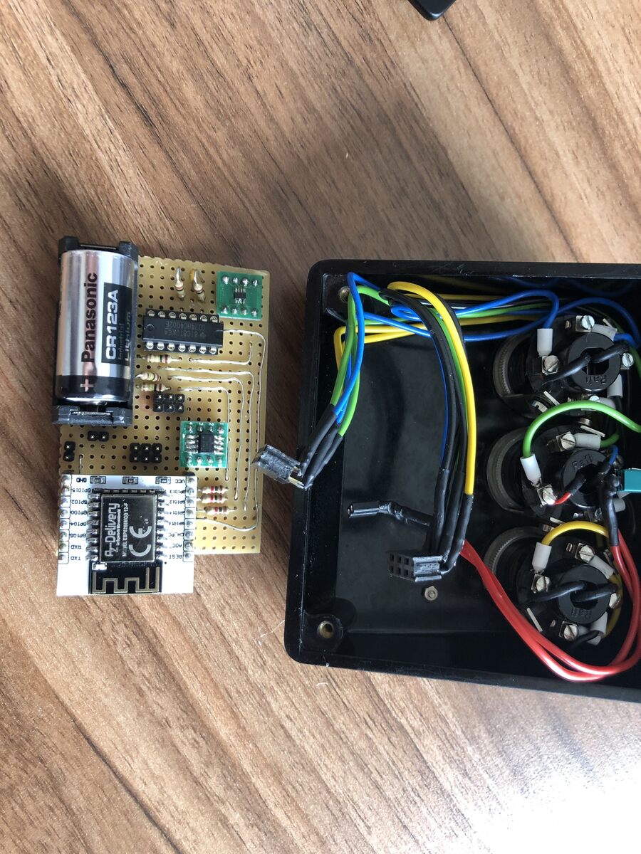

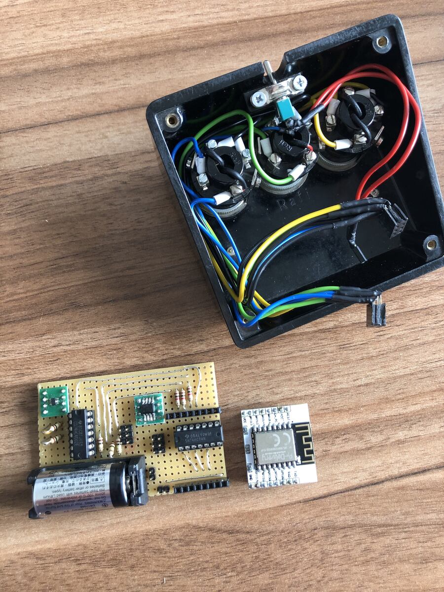

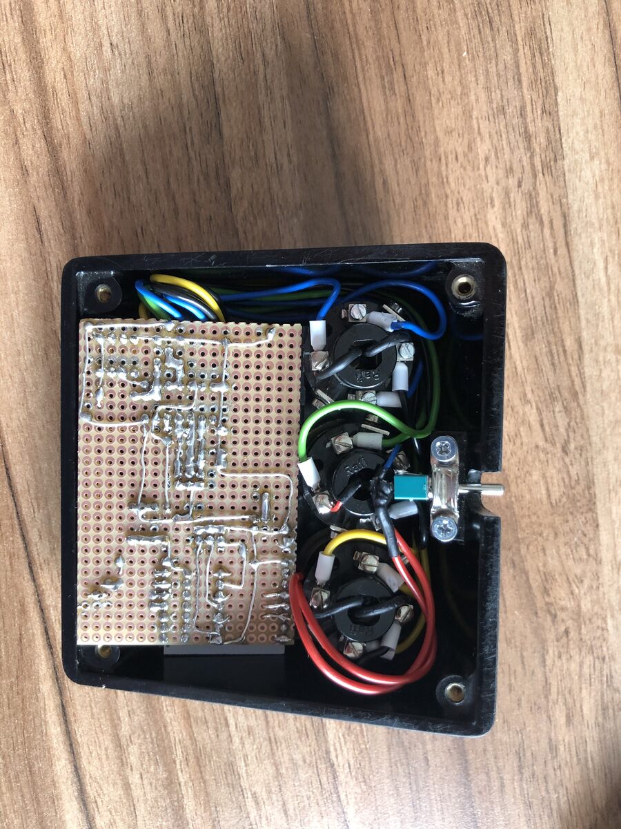

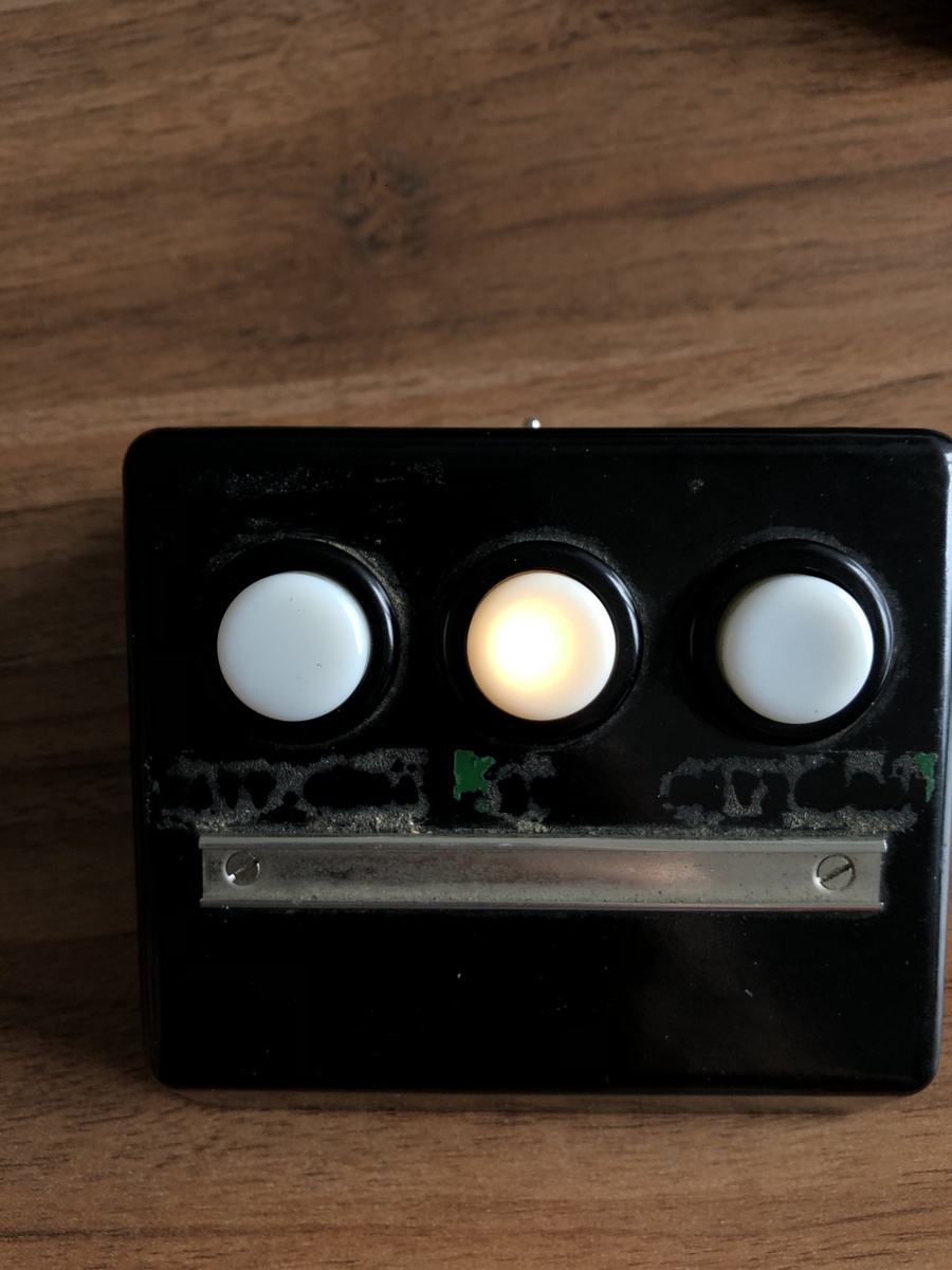

von Michael K. (mkrebs)
Guten Tag zusammen!
Die gesamte Bastelei habe ich im April abgeschlossen, sie war jetzt also
rund ein halbes Jahr in Betrieb.
In diesem Zeitraum wurde knapp 1600 mal einer der Knöpfe gedrückt, der
ESP8266-12 geweckt, hat eine Verbindung zum WLAN und zum Server
aufgebaut, dabei die drei LEDs blinken lassen, und anschließend den
Return-Code auf diesen ausgegeben, bevor er sich über den FET wieder die
Spannungsversorgung geklaut hat (also nicht nur in den Sleep gegangen
ist).
Die LiO-Batterie hat das sehr gut mitgemacht. Ich habe eben
nachgemessen, noch liegen 3.01V im Ruhezustand an. Die LEDs leuchten
auch noch ausreichend hell - beim Experimentieren hatte ich bemerkt,
dass diese wesentlich früher ausfallen als der ESP8266, nämlich schon
bei rund 2,7V.
Damit hat sich die Schaltung als vollkommen praxistauglich erwiesen.
Anbei einige Fotos vom Zusammenbau und den finalen Schaltplan.
DANKE FÜR ALLE TIPPS!!!
