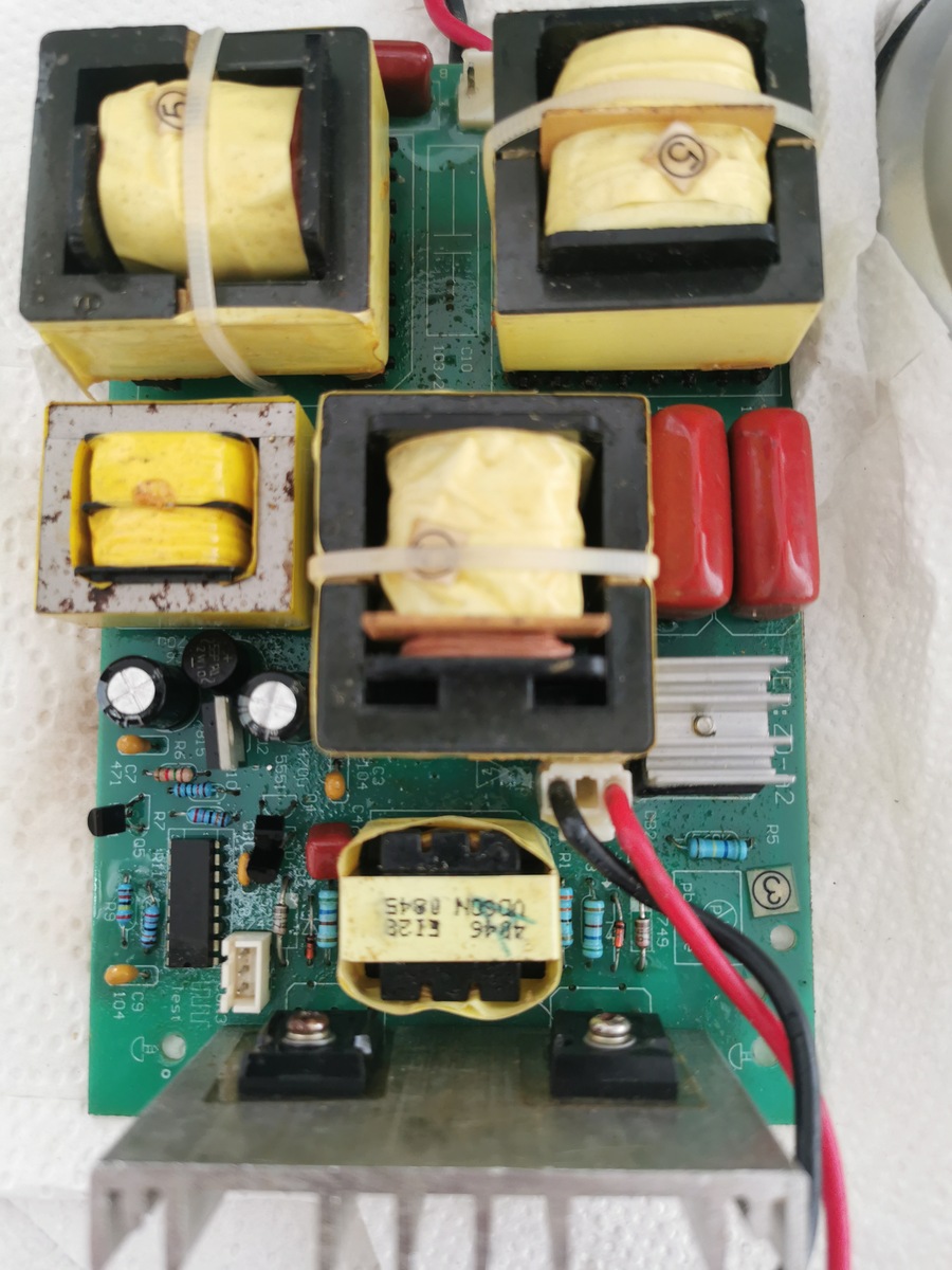

Habe mich heute erst registriert da ich einen Beitrag  bezüglich US
Reiniger fand und gespannt gelesen habe.
So stehe ich selbst vor einem Emmi Emag 40 älteren Baujahres (ca. '09 Pb
freie Platine),
Welches mir ein Freund geschenkt hat, nach eigenen Angaben "nicht mehr
die Leistung gebracht" und deswegen ausgesondert. So testete ich das

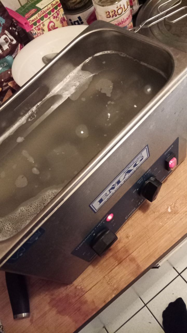

Gerät mit 2 deckeln von einer Einspritzpumpe, und so stellte fest das
vielleicht die Hälfte der US Schwinger in Betrieb waren (optische
Prüfung am Wasser)
Heizung und Uhr funktioniert wunderbar, nur nach 40-50minütigen testen
stellte ich fest das die verbleibenden US Schwinger sich mit der Zeit
auch abschalten.
Sodass gar nichts mehr passiert außer das dass Wasser geheizt wird und
die Uhr abläuft.

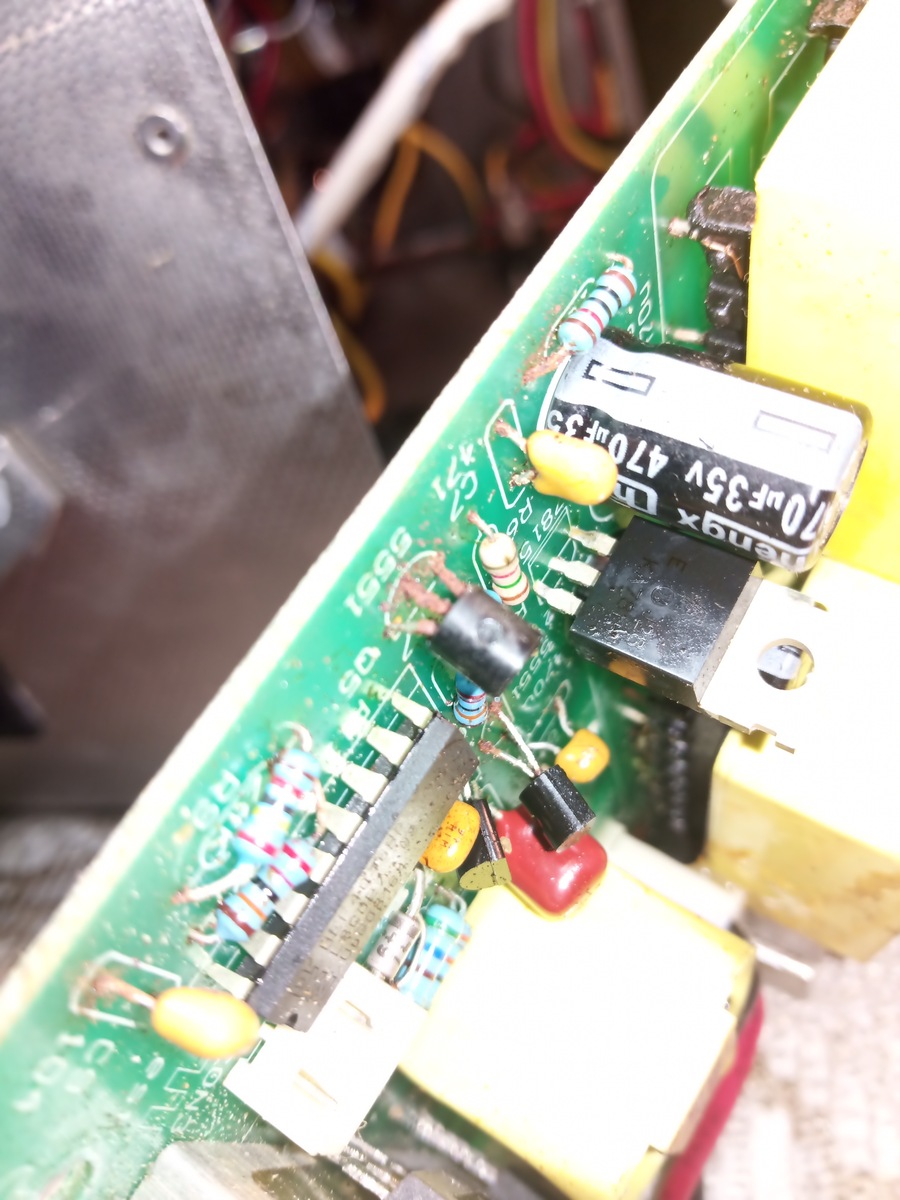

Habe mir die Platine angeschaut und diverse rostige Beinchen gefunden an
verschiedenen Bauteilen. Wollte diese erstmal gegen neue austauschen, da
das Gerät wahrscheinlich durch Luftfeuchtigkeit angegriffen worden ist
in der Vergangenheit.
Dazu Bilder
Meine Frage rührt daher, erstmal alles ausbauen und reinigen oder direkt
los tauschen??
Mir widerstrebt es, solch ein hochwertiges Gerät einfach zu entsorgen,
zumal ich gerade in einer Ausbildung zum Elektroniker bin und sowas gern
selbst reparieren würde.
Würde gern eure Meinung dazu hören, Gruß aus Berlin und schönes
Wochenende allen Lesern :-)

Ich verlinke mal den anderen Thread über den Emmi, in dem Adrian ja
dankenswerterweise einen Grossteil der Schaltung rausgezeichnet hat:
Beitrag "Emag Emmi 40HC Ultraschallreiniger liefert zu wenig Leistung"
Dabei fand er heraus, das es da einen Kondensator parallel zum
Transducer geben sollte. Am besten bei dir also mal die rostigen
Bauteile ersetzen, Platine putzen und dann die Leistung messen.

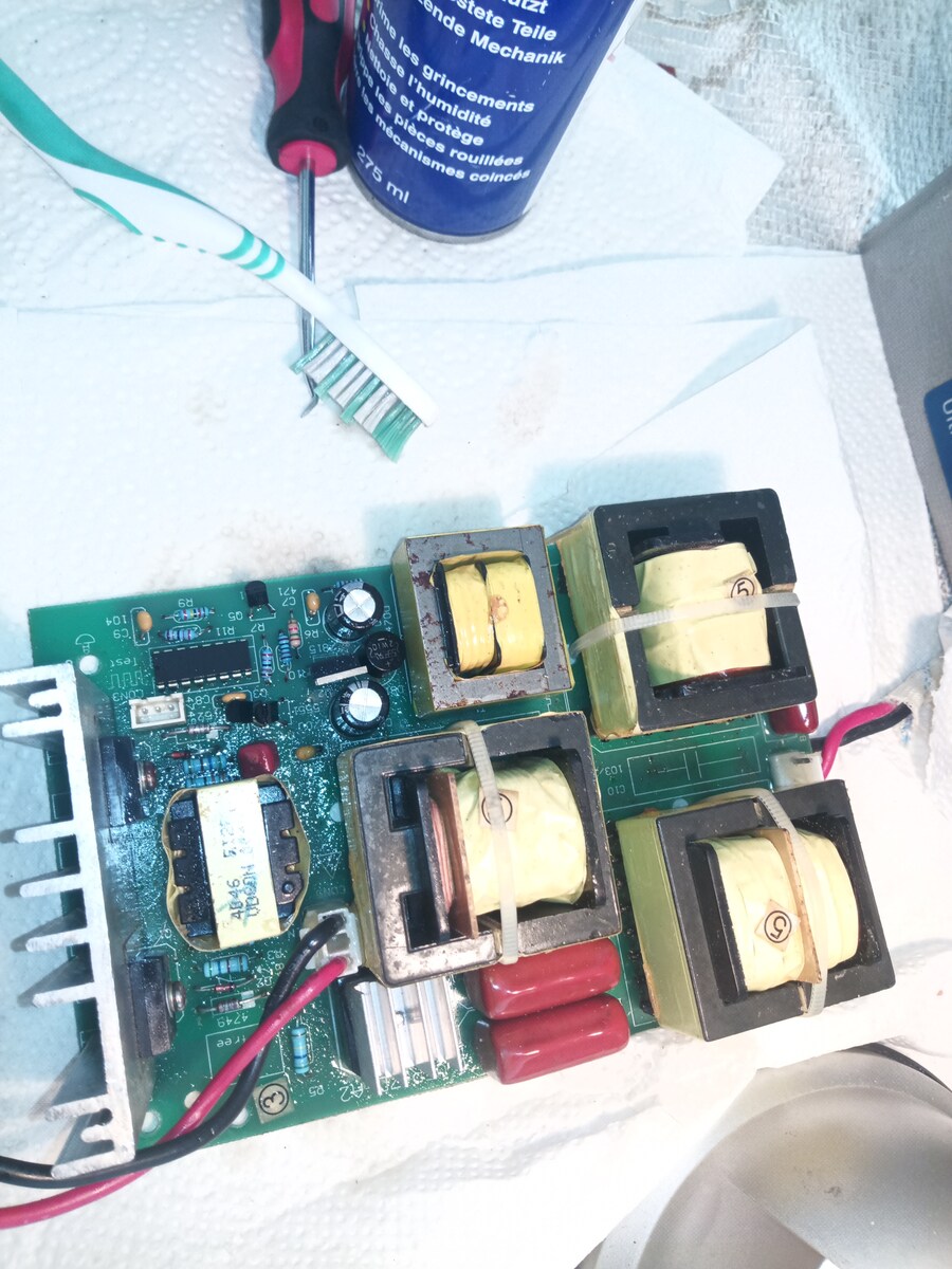

Okay, Platine wird ausgebaut und direkt zum Freund gebracht zum
reinigen, was würdet ihr nehmen zum Baden? So wie die Platine ist ? Voll
bestückt? Sehe da auch einen Poti, schätze mal zum Einstellen der
Frequenz, kann der sowas ab?
Gruß und Mahlzeit
xtranslator

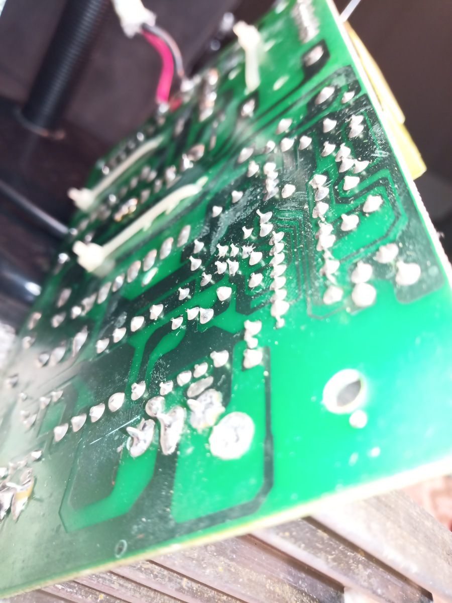

OP #6594943
Also reinigen hat nichts gebracht, Gerät geht kurz an mit 2/3 Wasser, da
kann man schön sehen wie kurz alle 4 Schaller angehen, und kurz danach
nur noch einer mit vielleicht 10-20% Leistung läuft.
Habe jetzt die 2n 5551 ausgelötet und festgestellt das die Beinchen doch
arg vom Rost angegriffen worden sind (extrem dünn geworden). Mache jetzt
erstmal ne Liste mit Teilen die getauscht werden müssen, hoffe das Gerät
zuckt dann wieder!

OP #6598436
Abend,
Update:
Hab heute alle möglichen Transistoren, mosfets, Widerstände ausgelötet,
getauscht und leider dasselbe Problem wie bisher.
Ein Schaller läuft , aber nicht mit voller Leistung. Werde mal versuchen
die 0.1uF gelben Kondensatoren zu tauschen, Ausgangsspannung lag bei ca.
20V am Schaller an.
 Nachdem ich mal beide 104er hin und her getauscht habe, ging die
Spannung auf knapp 30V hoch, und man merkte wie sich die Leistung
verbesserte. Aber immer noch nur an einem.
Wie sieht das mit den Schallern aus, können die auch defekt gehen? Also
einen schlag kriegen beispielsweise?
