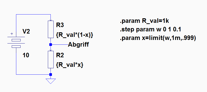

> Hi, Ich möchte ein Potentiometer in eine Schaltung einbauen und danach
> die Schaltung simulieren indem ich am virtuellen Poti drehe.
Wie willst du am Poti drehen?
> Geht das? Wenn ja, wie macht man das?
Ja, geht. Du kannst einen Parameter (z.b. x) definieren und zwischen 0
und 1 ändern. Das Poti zerlegst du in zwei Widerstände, deren Wert du
über x und (1-x) skalierst.
Gast #6594815
Es gab hier schon mehrere Threads mit der Darstellung eines Potis in
LTSpice. Suche einfach mal danach. Da gibt es eine kleinen Lib-File und
ein Symbol.
Man kann das auch mit zwei Widerständen realisieren - siehe Anhang.
