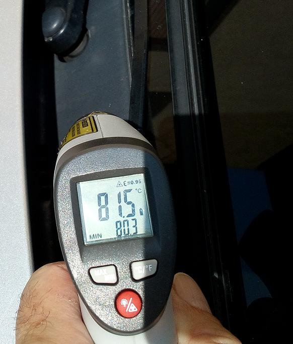

MiWi schrieb: > Wenn die Aufteilung ausreichend symetrisch ist WENN die Aufteilung gut ist, garantiert das noch nicht, dass sie schnell genug schalten oder dabei heißer werden als geplant. Auf jeden Fall würde ich mal ein Infrarotthermometer zur Kontrolle benutzen.
