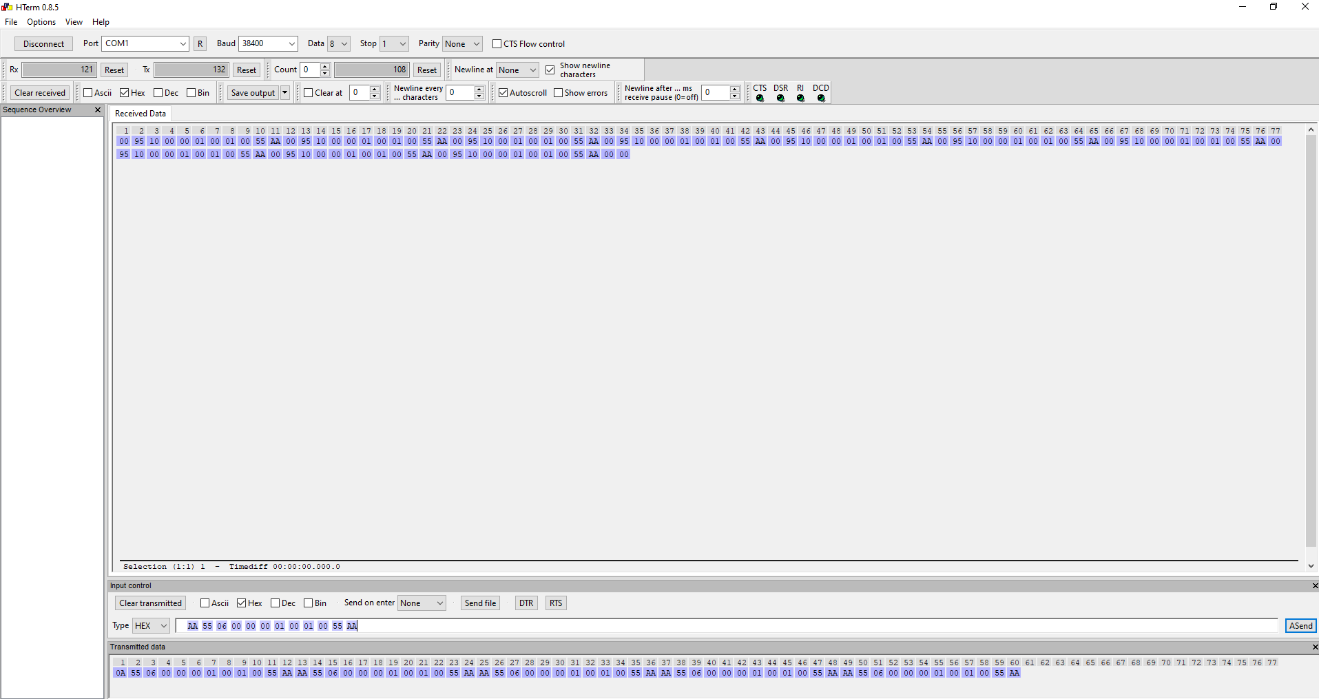

Hallo Zusammen,
ich bitte an dieser Stelle um Hilfe, da ich jetzt nicht mehr
weiterkomme. Ich befürchte ja, dass ich mir das alles etwas zu einfach
vorgestellt habe und es am Ende dann doch nichts für Ahnungslose wie
mich ist, aber einen Versuch will ich der Sache noch geben.
Aber von Anfang an:
Ich habe zwei Lithium-Akkus für unsern Laster gekauft und möchte diese
gerne Überwachen (Spannung, Ampere, Temperatur).
Vom Hersteller habe ich dafür das angehängte Dokument mit der
Beschreibung für die Kommunikation über die RS232 Schnittstelle
bekommen.

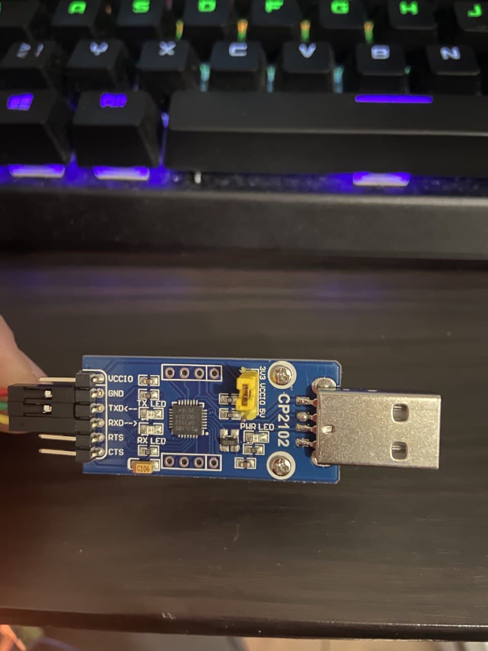

Später mal soll da ganze über einen Pi mit Openhab hab laufen habe ich
mir gedacht. Aber zuerst wollte ich die ganze Sache mal testen. Daher

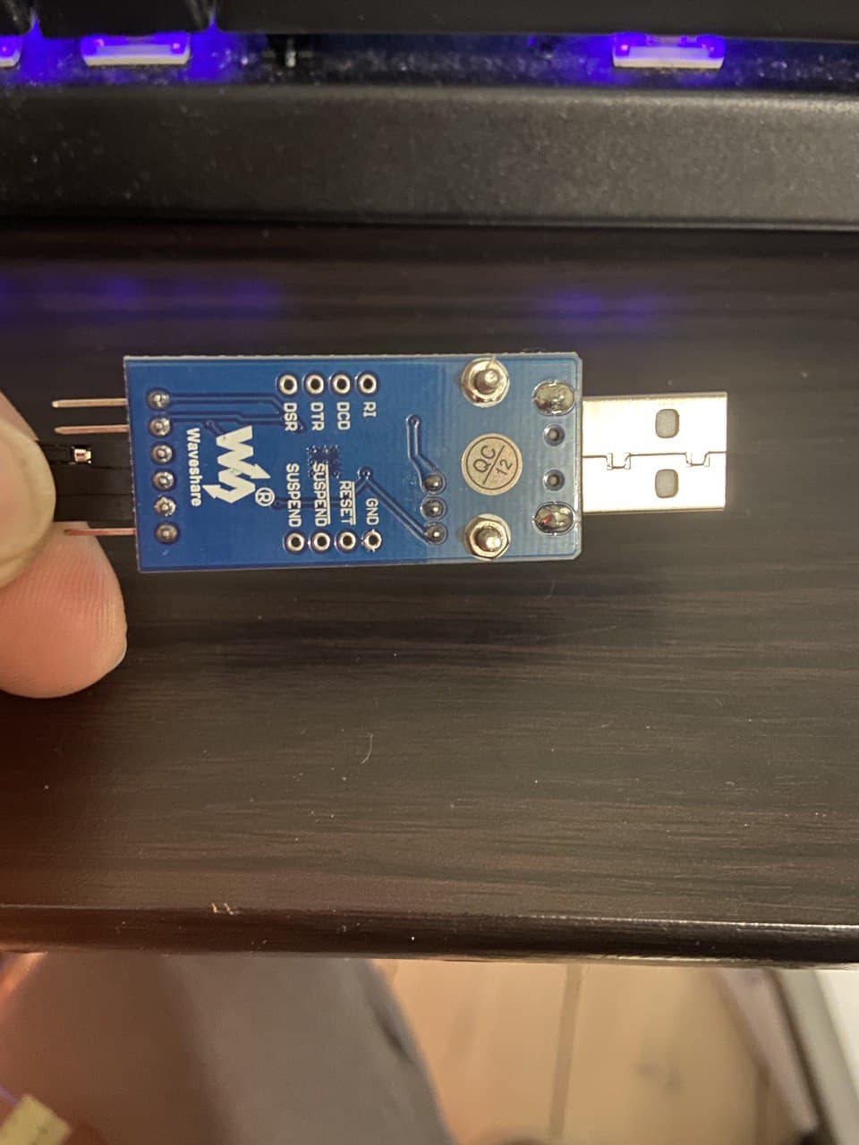

habe ich mir einen USB --> RS232 Adapter besorgt und die Kabel TXD, RXD
und GND mit dem Akku verbunden. Dann habe ich über verschieden Terminals
(heißt das so?) z.B. putty, hterm und realterm versucht einen Befehl an
den Akku zu schicken und eine Antwort zu bekommen. Leider habe ich es
nicht geschafft eine Antwort zu bekommen.
Probiert habe ich es z.B. mit:
0006
0006H
AA 55 00 06 01 00 01 00 55 AA
0xAA 0x55 0x0006 0x01 0x00 0x01 0x00 0x55 0xAA
Wahrscheinlich ist das alles völliger Unsinn und euch experten rollen
sich die Fußnägel hoch.
Daher die Frage, kann mir jemand sagen, was ich senden muss, um eine
Antwort zu bekommen?
Oder mir kurz erklären, was ich noch alles lernen sollte, bevor ich es
nochmal versuche?
Ich freue mich auf ernst gemeinte Tipps.
Vielen Dank und Liebe Grüße,
Hammer

Und noch eine Fehlermöglichkeit: RxD und TxD werden gerne mal
fehlinterpretiert bei RS232, weil die beiden gekreuzt werden müssen
zwischen Host und Client.

Du gibst das wahrscheinlich als Text ein. Der Akku erwartet aber binäre
Daten. Manche Termialprogramme habrn einen Modus, in dem man sowas
machen kann. DIe Dokumentation ist auf den ersten Blick nicht schlecht,
an manchen Stellen aber seltsam übersetzt.Im Protokoll ist übrigens auch
eine Prüfsumme enthalten, ohne die wird gar nichts gehen.

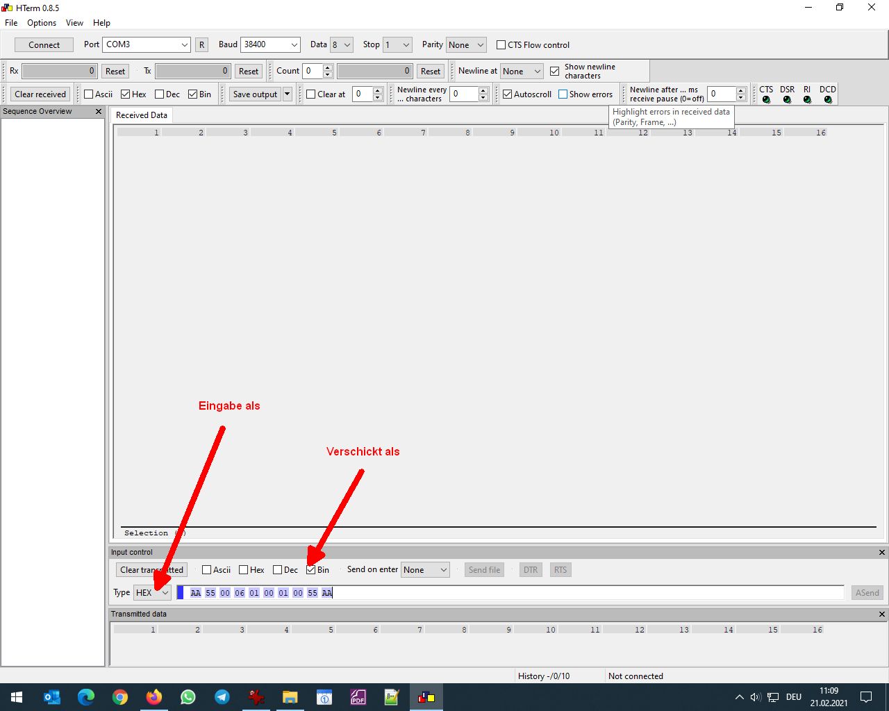

von G. H. (schufti)
hier wirst du mit Terminal-SW nicht weit kommen.
Die "Befehle" und "Werte" werden nicht als Textzeichen übermittelt,
sondern binär. Also z.B. der "Rahmenkopf" 55AA ist nicht als Text (vier
Tastendrücke 5 5 A A) zu senden sondern direkt als zwei Bytewerte 0x55
und 0xAA.
So überträgt z.B. der Tastendruck "5" dem Bytewert 0x35, für den
Bytewert 0x55 müßtest du z.B. "U" drücken, für 0xAA (je nach
Zeichensatz) "ª" und das wirst du auf keiner Tastatur finden.
Hier ist also Programmieren angesagt, oder ev. ein Temrinalprogramm wo
man "skripten" kann...
gruß,
schufti

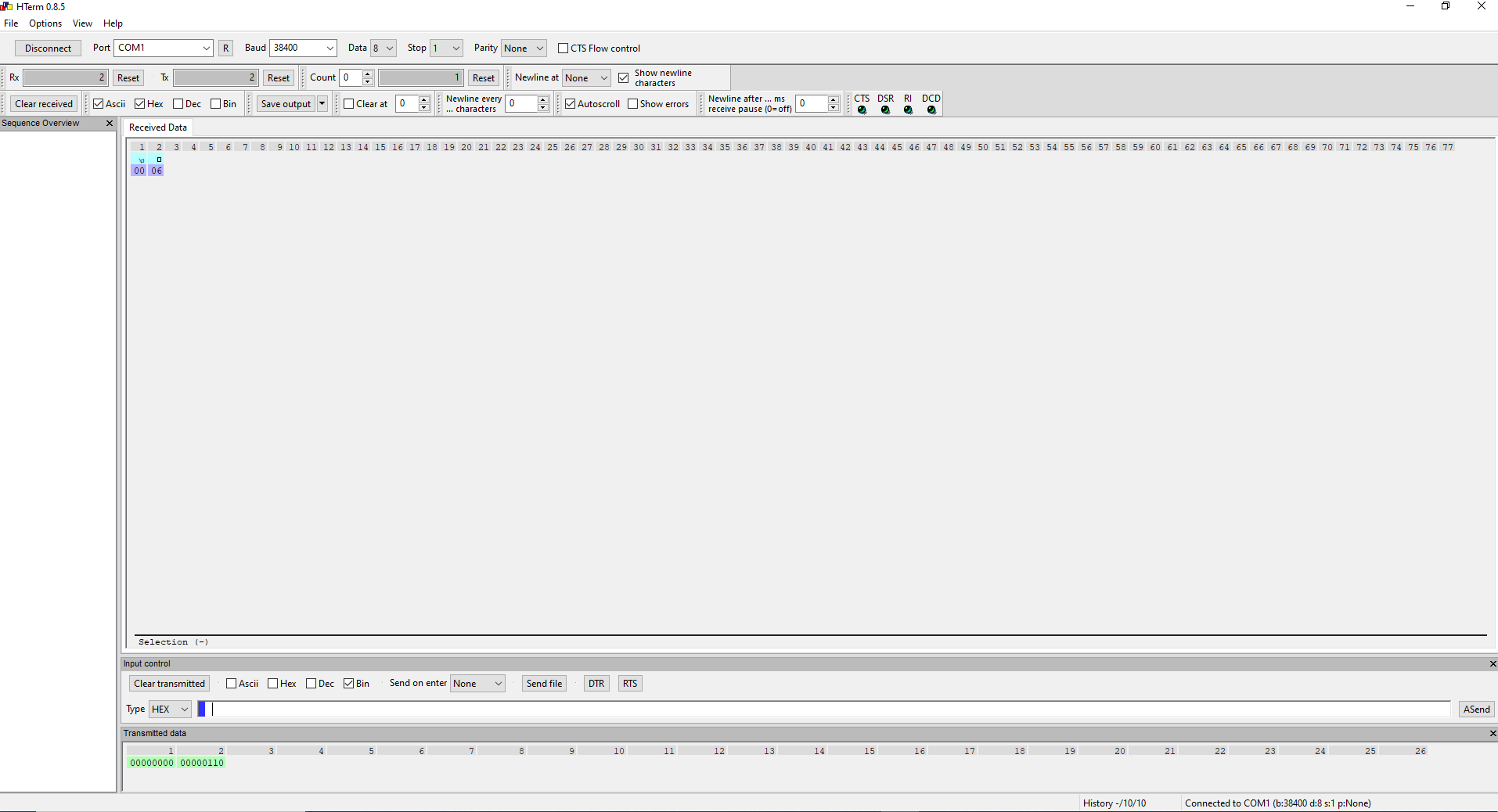

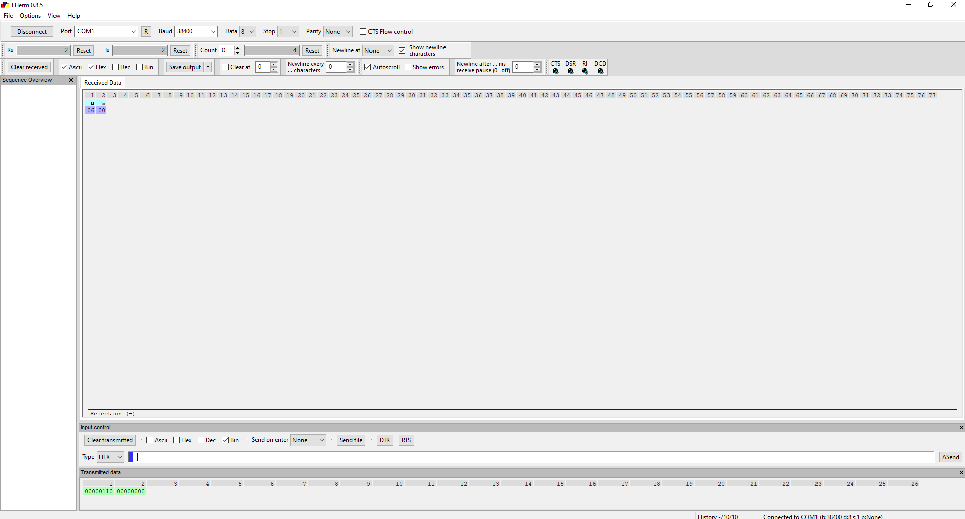

von Hammer M. (maximiliandonatus_k)
Vielen Dank für die vielen Antworten!!!!
Baudrate und Datenformat habe ich drauf geachtet und TX RX sollten auch
stimmen.
Werde mal versuchen, ob ich es schaffe, das was ich senden will in
Binärcode zu übersetzten.
Glaube bis jetzt, hat der Akku gar nie verstanden, was ich von ihm will.
Lieb Grüße

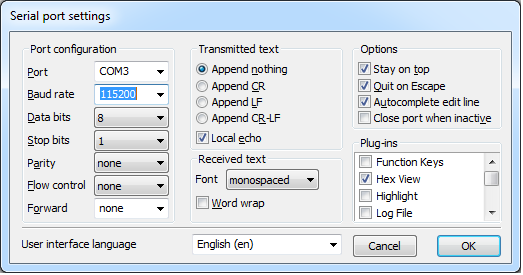

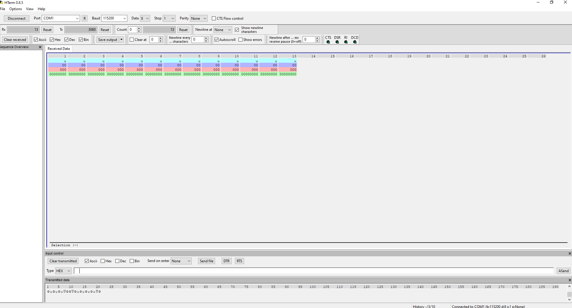

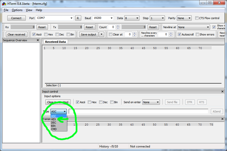

von Jonas B. (jibi)
Ich benutze gerne termite, kannst du kostenlos herunterladen. Unter
Optionen stellst du wie im Bild die Einstellungen für hex view usw.
(keine line endings) ein.
Dann kannst du per prefix (0x) dem Terminal mitteilen, das alle weiteren
eingegeben Zeichen als Hexadezimalwert zu interpretieren sind.
"0x65" wäre dann equivalent zu 'a'

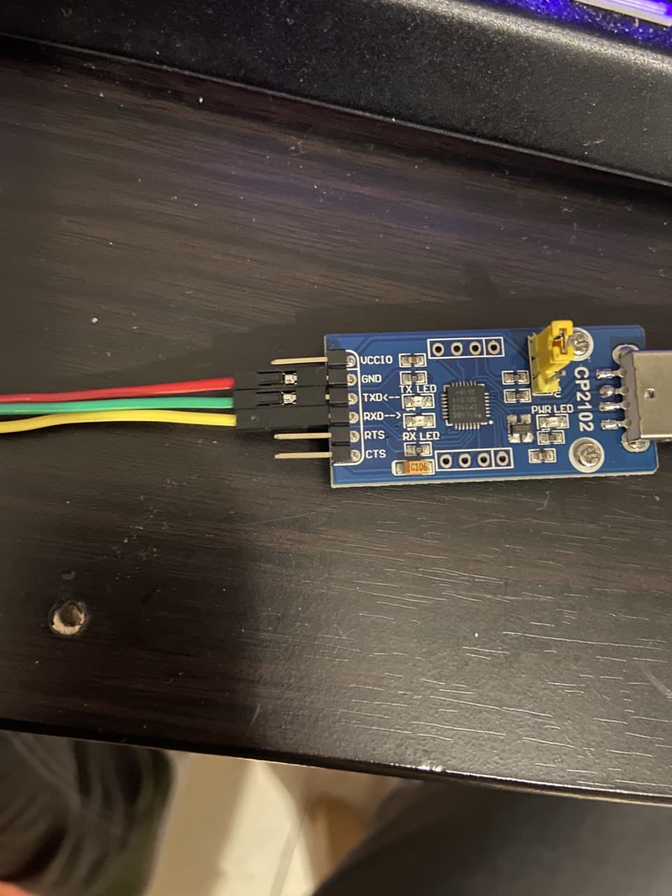

von Zeno (Gast)
> stimmen.

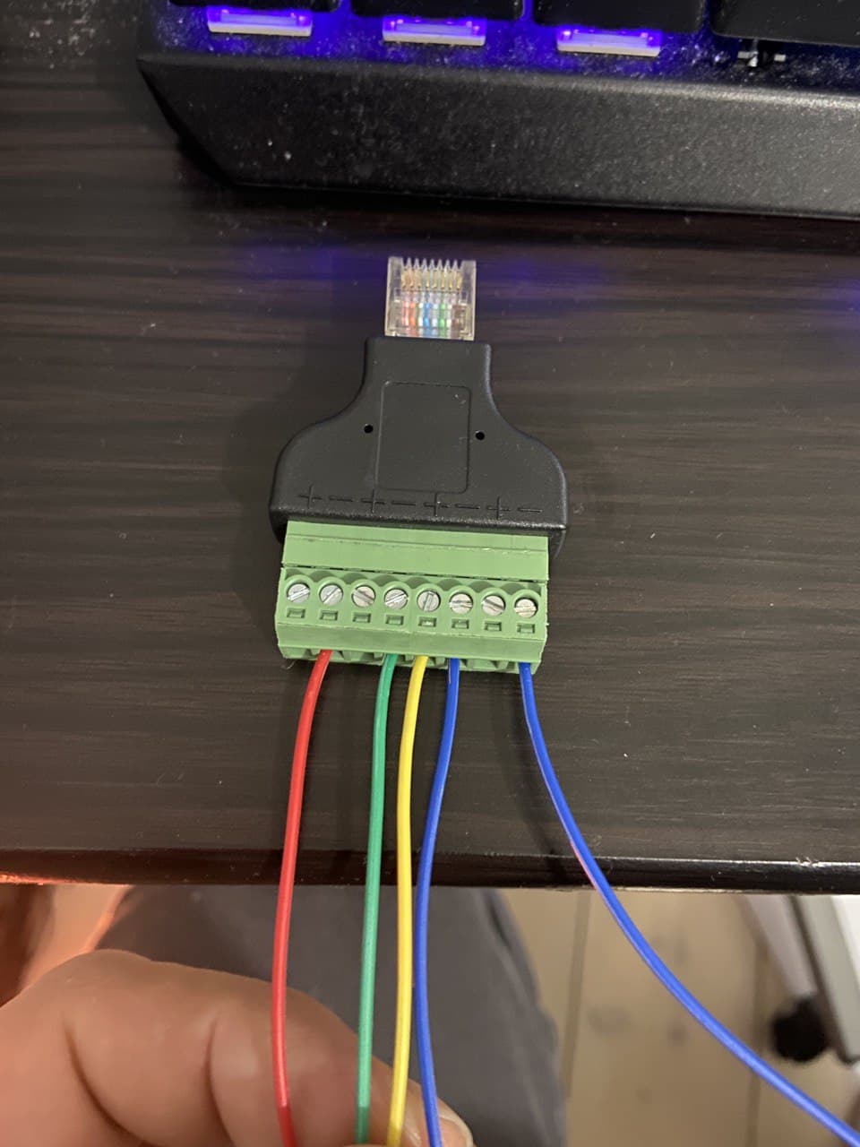

Sind die beiden Signale wirklich gekreuzt? Kontrolliere es lieber noch
einmal.
Also:
  TX vom PC (Pin3 am 9poligen SUB-D) an RX von dem Akku (Pin 4)
  RX vom PC (Pin2 am 9poligen SUB-D) an TX von dem Akku (Pin 5)
  GND vom PC (Pin5 am 9poligen SUB-D) an TX von dem Akku (Pin 1/2)
Kontrollier das lieber ein mal mehr, da Dir bei einer falschen
Verbindung das beste Terminalprogramm nichts nutzt.
War das Datenkabel beim Akku mit dabei oder hast Du das selbst
angefertigt? Bei dem Für den Westernstecker brauchst Du eine passende
Crimpzange. Hast Du so etwas? Alternativ ginge eine Kabel wo so ein
Stecker schon dran ist.

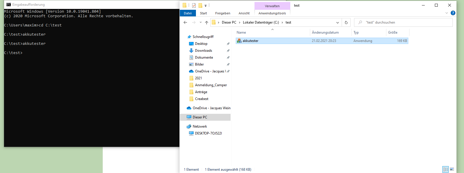

Bist Du Dir sicher das Dein Akku das RS232 Protokoll benutzt? Lt.
Anleitung könnte es auch RS485 sein. Wofür sind die Akkus den eigentlich
gedacht? Ich nehme mal an für Solargeraffel. Dort wird meist Modbus also
RS485 benutzt. Die Verwendung von Binärbefehlen deutet sehr stark darauf
hin.

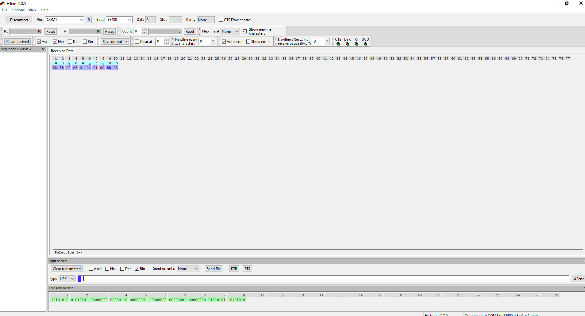

von Wolfgang (Gast)
> bekommen.
Da steht doch einiges drin. Wenn da ein "Beispiel: zu tun ..." hängen
geblieben ist - mein Gott, davon geht die Welt nicht unter.
HildeK schrieb:
> ich z.B. kann mir keinen Reim drauf machen auf die Begriffe 'Prüfen'
> und 'Behalten'.
Dem "Prüfen" ist nur die zweite Worthälft abhanden gekommen. Unter 4.1
sieht man, dass damit die Prüfsumme gemeint ist, deren Aufbau auf S.9
beschieben ist. Mit "Behalten" ist reserviert gemeint, z.B. in 6.2.2 auf
S.9f)
Jack V. schrieb:
> Ich kann dir nicht direkt helfen, aber folgenden absolut ernstgemeinten
> Tipp lege ich dir ans Herz: besorge dir das Originaldokument.
Das will hier wohl keiner haben, denn das dürfte auf Chinesisch sein.
Allenfalls kann man hoffen, dass das sein 2012 noch mal aktualisiert und
vervollständigt ist.
Als Grundlage ist dieses doch sooh schlecht nun auch nicht, wenn man von
etwas Übereifer bei der Eindeutschung absieht.
HTerm wird wunderbar funktionieren.
Hammer M. schrieb:
> Daher habe ich mir einen USB --> RS232 Adapter besorgt und die
> Kabel TXD, RXD und GND mit dem Akku verbunden.
Wenn du das alles richtig angeschlossen hast, ist das doch schon mal ein
Schritt in die richtige Richtung. Falls da etwas schief gelaufen ist,
könnte das die Ursache sein.

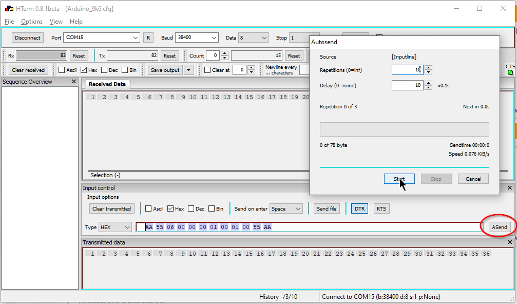

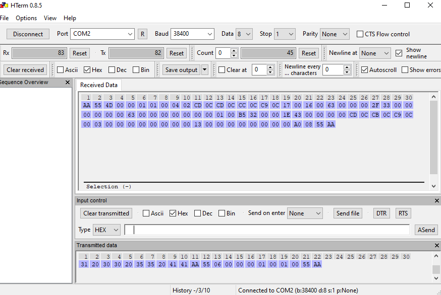

Das ist falsch. Der Befehl zum Lesen der Informationen zur Batterie
heißt 0x0006.  In der Anweisung steht: "Der Befehl besteht aus 2 Bytes,
Low Byte First (LSB [first])". Daran solltest du dich auch halten und
die 0x06 vor der 0x00 zum Gerät schicken - und das per Binärübertragung.
von Gerald K. (geku)
Die Daten werden binär codiert und nicht als ASCII-Zeichen oder HEX
codierte ASCII Zeichen übertragen.
Ich würde das HTERM verwenden :
http://der-hammer.info/pages/terminal.html

von Roland F. (rhf)
Kleiner Fehler, nicht an Tx, sondern an GND:
GND vom PC (Pin5 am 9poligen SUB-D) an GND von dem Akku (Pin 1/2)
rhf

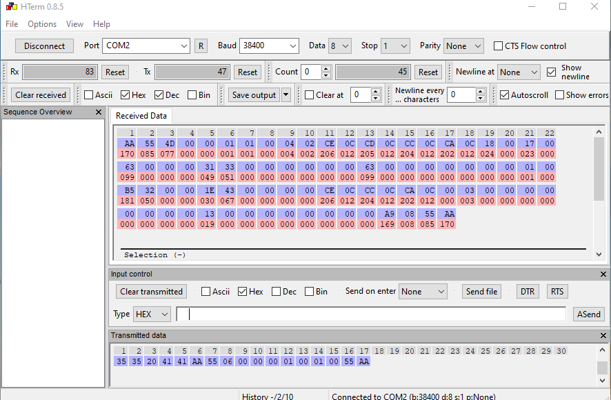

Nimm hterm, das kann dir diese Arbeit abnehmen und erlaubt direkte
Hex-Eingabe (siehe Bild).
Dass das wirklich aktive ist, merkst du dann daran, dass du fortlaufend
Hexzahlen eingeben kannst und hterm lerzeichen nach jedem zweiten
Zeichen automatisch einfügt. Diese Leerzeichen dienen aber nur dazu,
dass du dich besser im eingegebenen Text orientieren kannst, sie werden
nicht mit gesendet. Gesendet wird für jede Gruppe aus zwei Hexziffern
genau ein Byte.

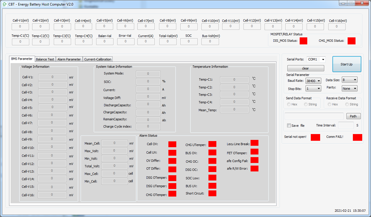

Das kann man sich alles sparen, wenn das Programm eine GUI hat. Als
zweiten Schritt kann man das sonst immer noch tun.
> Diesen Doppelklick hat der TO bestimmt schon gemacht und genau nichts
> gesehen.
Anscheinend nicht, sonst hätte er die GUI (s. Screenshot) gesehen.

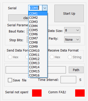

Das ist doch erstmal ein Nebenschauplatz. Solange die GUI nicht sichtbar
ist, steht die Einstellung des richtigen Ports gar nicht zur Debatte.
Das Programm startet (unter Win10) unabhängig von auf dem PC vorhandenen
Ports und verwendet eine Portauswahlliste, die nicht auf einem Scan der
Systemresourcen basiert.

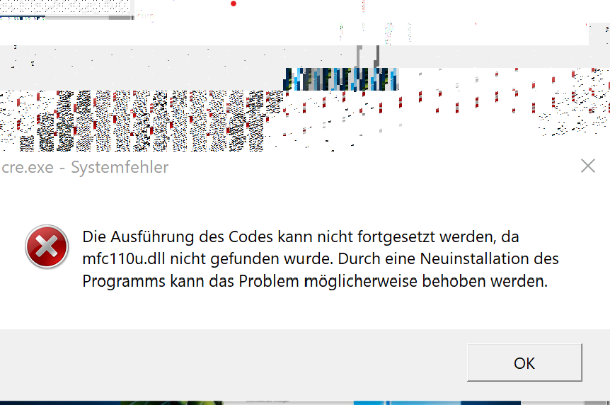

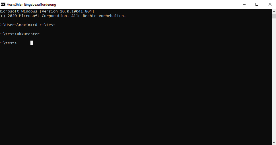

ich habe versucht das Programm auf einem Rechner mit Windows 10 zu
öffnen.
Wenn ich doppelt klicke flackert es kurz, aber mehr passiert nicht und
wenn ich es versuche mit powershell zu öffnen kommt die Antwort aus dem
Screenshoot.
Auch der Versuch mit verschiedenen Kompatibilitätsmodi hat nichts
gebracht.

von Jonas B. (jibi)
He, was ist das für ein komisches Program :D
Die Serialports werden einfach von 1-16 durch nummeriert, statt die live
abzufragen... ganz schlecht.
So was war jetzt das Problem nochmal? Im übrigen hab ich es einfach
auspackt und angeklickt :D

Offensichtlich kann PowerShell mit den Leerzeichen in dem Pfadnamen so
nicht umgehen. Dagegen hilft es, den ganzen Pfad in "" zu setzen.
Ist aber nun mal so und keine neue Erkenntnis.
Falls der USB-RS232 Adapter nicht unter einer dieser 16 Portnummern
registriert wird, ist das schnell mit dem Gerätemanager behoben - also
keine Panik,
Genau das habe ich auch versucht, aber irgendwie mag das Ding meinen
Rechner nicht. Bzw., der Typ vor dem Bildschirm ist vielleicht das
Problem.
Könnte man denn, wenn das Programm mal läuft rausfinden, welche Befehle
es über den seriellen Port sendet?
Eigentlich möchte ich ja „nur“ diesen 0006 Befehl senden und eine
Antwort vom Akku haben. Das Programm ist da eigentlich gar nicht so
wichtig.
Ohne Leerzeichen hat leider auch nicht geholfen. War der zweite Versuch
auf dem Screenshoot.

>Gewöhn dir zuerst mal die Leerzeichen in Ordner Namen ab. Das wird zwar
>vom Betriebsystem voll unterstützt, aber nicht voll allen Programmen. Da
>kann der Hund schon begraben liegen.
Soviel zu neuen Erkenntnissen.
hterm und termite habe ich beide ausprobiert.
nur da kommt wieder der Punkt, dass mir nicht so ganz klar ist, welchen
Befehl, bzw. wie der Befehl aussehen muss, damit der Akku antwortet.
Alles was ich sende, geht raus, kommt aber nichts an.
von Jonas B. (jibi)
Wie stellst du das fest?
100% ig kann ich das wahrscheinlich nicht sagen, aber wenn ich RX und TX
von meinem Adapter verbinde und etwas schicke, empfange ich das
daraufhin auch wieder. Da hab ich dann irgendwie drauf geschlossen, dass
das was ich sende auch raus geht.
von Jonas B. (jibi)
Sehr gut. Mach das nochmal bitte. Und dann gehe wie oben beschrieben vor
und verschicke mal die Nachrichten (Aber wie beschrieben als Hex
interpretiert) und mach ein Screenshot.

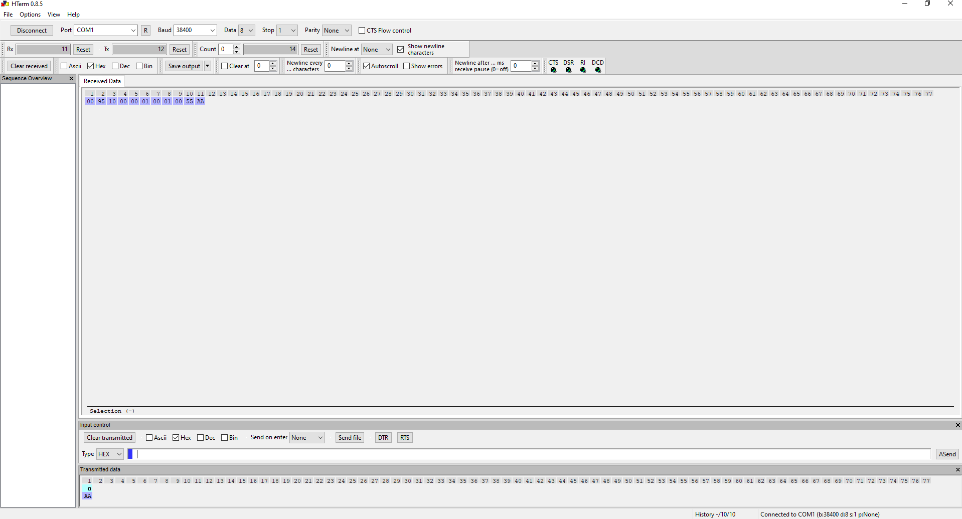

Bin mir leider immer noch nicht sicher, wie der Befehl genau aussehen
muss, aber hab mal was geschickt.
c-hater schrieb:
> Blöd ist allerdings, dass zwar jeder Befehl eine Geräte-ID haben will,
> aber nicht erklärt wird, wo die eigentlich her kommt, bzw. wie man sie
> ermittelt.
> Das macht das Durchtesten in Frage kommender Prüfsummenalgorithmen etwas
> langwierig...
Da hast du definitiv recht.
Danke für deinen "Befehl".
Hab deinen Befehl mal ausprobiert, hat leider auch nicht funktioniert.

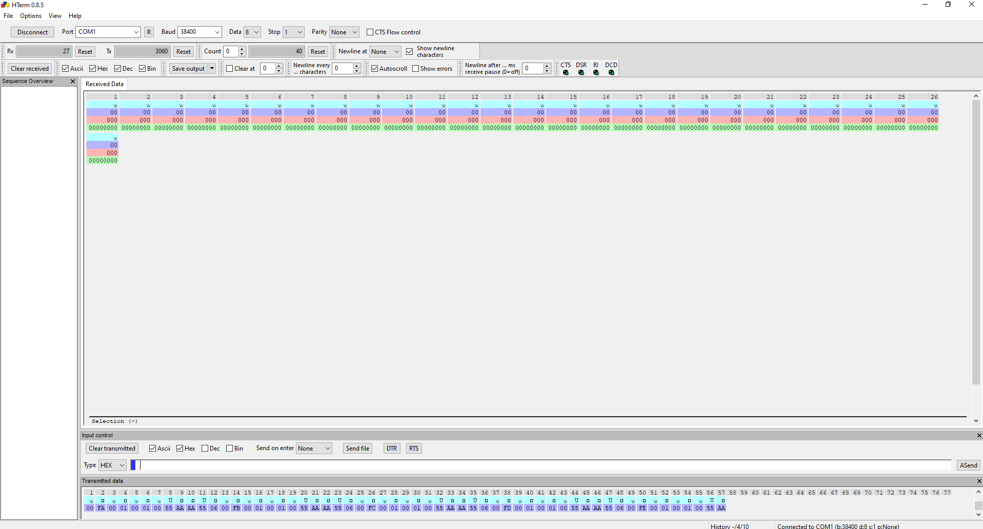

von c-hater (Gast)
> muss
Also ich bin mir nicht sicher, ob du das Bedienkonzept von hterm kapiert
hast...
Warum läßt du gesendete Daten binär anzeigen und wozu soll die
ASCII-Anzeige bei den Empfangsdaten gut sein?
Außerdem fehlt auch im "richtigsten" Beispiel immer noch die
Prüfsumme...
von Jonas B. (jibi)
Kein Problem, kein Meister ist vom Himmel gefallen. Das sieht aber gut
aus.
Jetzt wieder umstecken und mit Prüfsumme probieren:
>Das war auf jeden Fall falsch, da fehlt die Prüfsumme. Ich würd's mal
>mit:
>AA 55 00 06 01 00 01 00 FE FF 55 AA
von Jonas B. (jibi)
>hast...
Weil er kein Profi wie du ist. Außerdem passt es doch bis auf die
Prüfsumme, das probiert er doch jetzt aus. Dafür muss ja auch der Akku
angeschlossen sein.
von Mario M. (thelonging)
Das wird vom Programm auf die serielle Schnittstelle gesendet:
aa 55 06 00 00 00 01 00 01 00 55 aa
von Jonas B. (jibi)

von Jonas B. (jibi)
Sieht stark nach pre- und postambel aa 55 und 55 aa aus.
Cool. Teste das mal. Wenn du nur den einen Befehl brauchst dürfte du
damit zufrieden sein. Wobei die ID...
@C-hater: was denkst du?

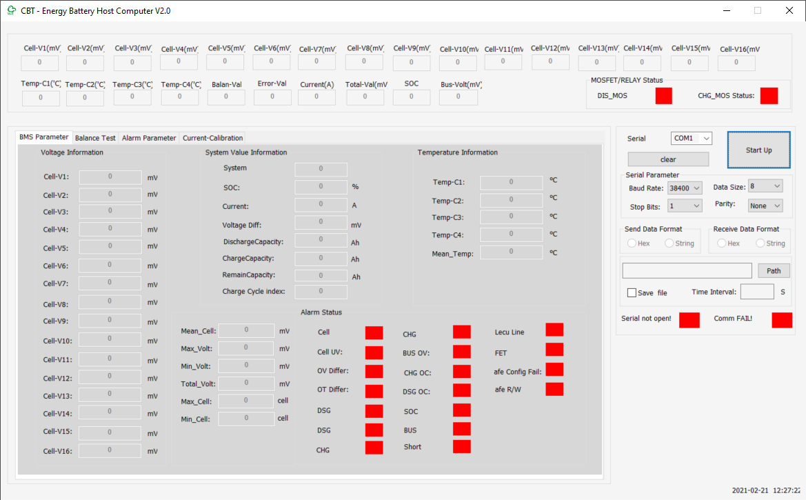

Da Dir der Schlauberger Wolfgang nun auch nicht wirklich weiter hilft
will ich es noch mal mal versuchen.
Da Du das Protokoll der Datenübertragung nicht wirklich kennst und Du
sehr wahrscheinlich auch nicht genau weist was da im einzelnen abgeht,
lass den Käse mit dem Terminal - das ist in diesem Fall nicht
zielführend.
Dich dürfte erst mal nur das Programm vom Hersteller weiter bringen.
Selbiges läuft aber nicht unter Windows XP - habe ich gerade
ausprobiert. Das Program ist in Visual Basic mit .Net geschrieben. Dies
bedeutet Du brauchst sehr wahrscheinlich ein recht aktuelles
.Net-Framework. Mit einer aktuellen Win10 Installation solltes Du gute
Karten haben.
Wenn Du Win10 hast, dann gehe wie folgt vor:
1. Lege mit dem Explorer direkt unter C ein Verzeichnis (Neuen Ordner)
an. Ich nennenne ihn mal schlicht und einfach test.
2. Mache einen Doppelklick auf das ZIP, es sollte Dir jetzt der Inhalt
angezeigt werden. Das ist genau das Verzeichnis mit den vielen
Leerzeichen an dem Du schon gescheitert bist.
3. Mache einen Doppelklick auf dieses Verzeichnis, es wird Dir der
Inhalt - das eigentliche Programm - angezeigt. Es ist eine EXE Datei
wobei der Dateiname eher kryptische Zeichen enthält.
4. Öffne ein 2. Explorerfenster und gehe dort in das neu angelegte
Verzeichnis test.
5. Ziehe jetzt die Datei aus dem ZIP-Fenster nach test, also in das
gerade geöffnete Explorerfenster.
6. Benenne die Datei im Verzeichnis test jetzt um. Am besten kurz und
knackig z.B. akkutester.exe
7. Versuche sie mit einem Doppelklick zu öffnen.
Wenn das nicht funktioniert, dann mache Folgendes:
1. gebe in das Suchfeld cmd ein und drücke die Entertaste. Es sollte
sich so ein schwarzes Kommandozeilen enster öffne
2. in diesem Fenster gibst Du cd c:\test ein Befehl auch mit Entertaste
abschließen
3. jetzt tippst Du akkutester ein und schließt mit der Entertaste ab.
Normalerweise sollte jetzt das Programm starten. Wenn nicht gibt es eine
Fehlermeldung und die postest Du hier.
Melde Dich auch wenn das Programm startet, dann machen wir weiter.

von Zeno (Gast)
Ach weist Du, die haben da mal was auf die Schnelle mit Visualstudio in
.Net zusammen geklickt und da auch nicht weiter überlegt. Halt typisch
für die heutige Zeit.
von Jonas B. (jibi)
>Halt typisch für die heutige Zeit.
Ja ich weiß früher war alles besser und aus Holz, selbst die
Gummistiefel ;)
>Genau 255 - also von 0x00 bis 0xFF. Viel Spaß beim Ausbrobieren.
heute gibt das sogar 256...
Das mit dem Programm hat leider nicht funktioniert.
Windows ist 10 (64-Bit) und auf dem aktuellen stand.
Ich habe eine Antwort vom Akku bekommen!!!!
Jonas B. schrieb:
> Letzter Versuch:
Hab alles kopiert und gesendet.
Aber irgendwie ist die Antwort nicht sehr aussagekräftig, oder?
Ups, falsche Baudrate gewählt.
Jetzt gibts ne längere Antwort.
Aber irgendwie auch ohne wirklichen Inhalt.
von Jonas B. (jibi)
Baudrate ist irgendwie bei 115200 nun?
von Jonas B. (jibi)
Sehr gut. Wir wissen nun das einer der 256 Befehle funktioniert hat. So
nun probiere die ersten 128 (auf einmal natürlich) und schaue ob was
zurück kommt. Wenn ja nehme die ersten 64 der 128 und teste wieder,
ansonsten nimmst du die ersten 64 von den übrig gebliebenen 128 und
testet damit? Prinzip erkannt? So müsstet du mit maximal 8 Tests deine
ID gefunden haben...
Wobei eigentlich ist es ja egal, er müsste ja die anderen ignorieren.
Also dürfte eigentlich jetzt schon eine sinnvolle Antwort kommen...Und

Na will ich mal mein Glück versuchen. Vielleicht ist das Programm auf
32Bit compiliert bzw. verwendet das 32bitige Framework.
Ich habe jetzt mal bei mir auf verschiedenen Rechnern probiert. Wenn ich
unter Wiondows10 einen Doppelklick auf die Datei mache  - ob umbenannt
oder nicht - erscheint zumindest erst mal ne Fehlermeldung:
 -MSVCP110.DLL fehlt
 -MFC110U.DLL fehlt
 -MSVCR110.DLL fehlt
Die Dateien gehören zum Visual C++ Redistributable. Wie es installiert
wird steht hier
https://www.giga.de/downloads/windows-10/tipps/msvcr110.dll-fehlt-so-installiert-ihr-die-datei/
Wie es aussieht doch nicht Visual Basic.
Also versuch mal Dein Glück.
Das ist spannend,
je mehr ich es eingrenze, desto kürzer werden die Antworten.
Bei 128 = 10
bei 64 = 6
bei 32 = 7
bei 16 = 2
bei 8 = 2
bei 4 = 1
bei 2 = 0

Ich habe mir die Anleitung (s.7-9) nochmals angeschaut. Da müßten mit
einem Hieb bei erfolgreicher Anfrage um die 82 Byte Daten zurückkommen,
wenn ich mich nicht verzählt habe.  Aber über 80 waren es in jedem Fall.
Die müßtest Du dann auseinander fummeln, um an die interessierenden
Daten zu kommen.
Die Anleitung von der Installation zu C++ bin ich gefolgt und das hat
auch funktioniert.
Jetzt erscheint dieser Fehler
von Jonas B. (jibi)
Neu gestartet?
Ja
von Jonas B. (jibi)
lade die mal direkt von hier:
https://de.dll-files.com/search/?q=msvcr110.dll
und speichere sie unter C:\Windows\System32
(dafür musst du den Explorer mit Administrator Rechten starten)

AA 55 06 00 00 00 01 00 01 00 55 AA
Eine Möglichkeit zur Eingabe/Konfiguration einer anderen ID konnte ich
da erstmal nicht entdecken.
Hammer M. schrieb:
> Energy_storage_battery_host_computer_software_V2.0.zip
Datei ist "installiert"
Aber passieren tut irgendwie nix.
Wenn ich das sende bekomme ich keine Antwort. Sehr merkwürdig, oder?
Verbindung getrennt und wieder hergestellt:
Jetzt kommt eine Antwort.
Aber wieder bisschen kurz, oder?
Was kommt den für ein Fehler?
von Wolfgang (Gast)
Da fehlt der Frame-Header (AA 55) am Anfang. Das sieht IMHO
unvollständig aus.
Kommt gar kein Fehler.
Im cmd passiert nichts und durch Doppelklick ist es, wie wenn sich etwas
öffnet, das sich direkt wieder schließt.
von Wolfgang (Gast)
Probier doch mal, die Abfrage jede Sekunde zu senden, ao wie es das
Programm macht.
Kommt nur immer wieder das selbe Ergebnis.
von Zeno (Gast)
Wo hast Du die Datei hin installiert? Unter 64Bit Win10 kommen 32Bit
DLL's eben nicht nach Windows\System32 sondern nach C:\Windows\SysWOW64
> auch funktioniert.
Das hatte ich doch auch gepostet das diese DLL zu installieren ist.
Bist du ganz sicher, dass du die Verkabelung richtig hast. Die
empfangenen Daten könnten durch übersprechen entstehen.
Die Verbindung zwischen USB-RS232 Adapter (D-Sub Stecker?) und RJ-45
Stecker am Gerät muss wie folgt aussehen:
D-Sub RJ45      Signal
  2     5       TX Gerät/RX PC
  3     4       RX Gerät/TX PC
  5   1 od. 2   Gnd
Und außerdem muss am RJ-45 die Verbindung von Pin 6 nach 7 oder 8
vorhanden sein.

von Heinz B. (Firma: Privat) (hbrill)
Vielleicht liegt es doch an der Hardware.
Welchen USB --> RS232 Adapter hast du denn ?
Mit den Noname-Adaptern ohne FTDI-Chip hatte ich
auch schon ähnliche Probleme gehabt. Ist dann auch
ein Treiberproblem. Der CP2100x... paßt am besten.
Am besten fand ich noch den DIGITUS mit FTDI.
Auch sollte man ein durchkontaktiertes Nullmodemkabel
oder Adapter parat haben. Und diverse Adapter (m/w)
(breites/9pol.) ebenfalls.
Da hatte ich schon die abentuerlichste Kabelverbindung
von Klein nach Groß, über Nullmodemadapter und wieder
von Groß nach klein gehabt, bis ich da Ergebnisse
hatte.
So ist mal meine Erfahrung damit.

Wie steht es damit, inbesondere mit der Brücke 6-7/8?
Wolfgang schrieb:
> Aber das nützt nur, wenn die Verdrahtung auch passt.
Die Überbrückung habe ich gemacht.
Muss die denn dauerhaft sein?
Hab ein Kabel zum überbrücken genommen.

Hammer M. schrieb:
Heinz B. schrieb:
> der Rx und Tx intern gekreuzt hatte.
hab mal TX und RX wild hin und her getauscht.
Wenn es "falsch" verkabelt ist, bekomme ich eine Antwort.

Ich benutze einen CP2102 als USB --> RS232 Adapter
von Einer K. (Gast)
Hasse mal ein Bild, oder einen Link?
Hab mal Bilder gemacht
von Einer K. (Gast)
Ja!
Ein tolles Dingen!
Ein USB UART Adapter.
Aber mit RS232C hat das Dingen erstmal nix zu tun.
Nix gegen das Dingen, die tuns.
Aber RS232C ist das nicht.
Ok, dass könnte natürlich unter anderem erklären, warum nichts
funktioniert, wenn ich das falsche Teil benutze 🤦🏼‍♂️.
Kannst du mir nen Tipp geben, was für ein Adapter geeignet wäre?
Nicht, dass ich noch mal was falsches kaufe
von Einer K. (Gast)
Hmm...
Du könntest deinen Adapter mit einem Max232 aufpeppen.
Alternativ, würde auch wohl sowas gehen, ebay: 313404350976
Kurze Verständnisfrage:
Wo genau liegt der Unterschied zu meinem Adapter? Ich dachte es wäre
eigentlich nur der Anschluss. Aber wohl irgendwie falsch gedacht.
Ist RS232 nicht auch UART?
von Einer K. (Gast)
Ist es!
Wobei aber dein UART mit TTL Pegeln(0V - 5V(3,3V?)) arbeitet, und RS232C
mit (ca -12V - +12V). Und zudem invertiert.
Darum ja auch der Max, als spezieller Pegelwandler, genau für diesen
Zweck.
von Franz M. (elmo64)
Laut Seite 5 des vom TO hochgeladenen Datenblattes 3,3V
also sollte der Schnittstellenadapter, den der TO gerade benutzt
geeignet sein. Bei der Nutzung eines richtigen RS232 Wandlers,
könnte die Elektronik des Akkus beschädigt werden.
Hammer M. schrieb:
> Ich dachte es wäre eigentlich nur der Anschluss
Jain. RS232C spezifiziert die physikalische Übertragung, wie
Spannungspegel, Steckverbinder, etc. UART (Universal Asynchronous
Receiver Transmitter) heißt hingegen der Tranceiver, der den seriellen
Datenstrom erzeugt/empfängt.
Beide Begriffe werden oft fälschlicherweise synonym benutzt.

Vielleicht sind die Pins des Schnittstellenadapters "falsch" beschriftet
und du musst die Leitungen NICHT kreuzen. Ich hatte mal einen solchen
und habe den LA gebraucht um das festzustellen.

Wie ich in den obigen Bildern sehe, hast du
ja auch nur 5 V TTL Pegel. Da gehört für den
PC noch ein Pegelwandler zu 12 V dazu.

Hammer M. schrieb:
von Uwe (Gast)
>Hammer M. schrieb:
> Kann man, sagen, dass wenn ich Spannung um die 12v feststelle
unbedingt, dann macht der richtig RS232. Glaube ich aber auf Grund
fehlender Konensatoren nicht. 3.jpg zeigt eigentlich die Einstellung
3,3V. Sollte also passen und ganz normal UART sein. Erst wenn weitere
Treiber dazwischenkommen
wird dann RS232 / RS422 .... daraus.
Beide Seiten müssen eigentlich nur mit den richtigen
"Spannungswerten"(3,3V?) und Schnittstelleneinstellungen (38400,8,N,1)
arbeiten, Wenn jetzt noch RX und TX gekreuzt sind muss es gehen. Die
Sendedaten müssen natürlich auch passen.
Viel Erfolg, Uwe

RS232, bedeutet dein USB-Teil kann das nicht so einfach weils nur TTL
macht. Messe also unbedingt die Spannung an der Bat. Die Pins 5,7,8
unbedingt beachten
Hab mal gemessen:
Pin 2 (GND) zu Pin 4 RX = 0V
Pin 2 zu Pin 5 (TX) = 3,0V
Pin 6 zu 7/8 = 11,8v
Heißt RS232?

Nein, das heißt, Du hast vergessen, die Pins 6, 7 und 8 zu brücken.
Also die bitte brücken und dann die Spannung an RX und TX nochmal
messen.
von Wolfgang (Gast)
> Heißt RS232?
Ein positiver Ruhepegel spricht eher gegen RS232.
Hattest du bei der Messung die Brücke 6-7/8 drin?

von Sebastian W. (wangnick)
Wolfgang schrieb:
> Und da kommt nun mal jede Sekunde AA 55 06 00 00 00 01 00 01 00 55 AA
Ich zähle ~38 Bit per Millisekunde auf dem LA-Bild der Programmausgabe,
also wohl 38400 Baud?
LG, Sebastian
Wolfgang schrieb:
> Dafür braucht man keinen LA, es hilft schon ein Multimeter.
> Man kann einfach bei nicht an der Gegenstelle angeschlossenen
> USB-X-Adapter auf beiden Leitung die Spannung gegen Gnd messen (TXD-Gnd,
> RXD-Gnd).
Die Situationen sind nicht vergleichbar (Softwareentwicklung,
Bugverdacht, CMOS-Pegel, Pullup an RX,...). Das sollte eigentlich nur
darauf hinweisen, dass manchmal Pins nicht so beschriftet sind, wie man
es erwarten würde, was an unerwarteten Stellen zu Fehlern führen kann.
Wolfgang schrieb:
>> Heißt RS232?
Wir wissen nicht, wie das Messgerät angeschlossen war. Bei vertauschten
Messspitzen könnten das tatsächlich auch -3,0V sein. Wäre aber trozdem
die Schwelle zu undefiniert. Bei TTL Pegeln würde ich in der
Größenordnung eher 3,3V erwarten.
Hammer M. schrieb:
> muss ich 6 auf 7 UND 6 auf 8?
Laut Anleitung soll man beides verbinden. Laut Erläuterung sollten 7 und
8 jedoch intern verbunden sein. Du kannst das aber auch gerne
nachmessen.
Hammer M. schrieb:
> Meint ihr dieser Adapter könnte funktionirern:
> DIGITUS USB zu Seriell Adapter - RS232 Konverter
Vermutlich, jedenfalls sollte der mit "normgerechten" Signalen arbeiten.
Bietet der Hersteller eigene Adapter(kabel) oder Steuergeräte an? RJ45
entspricht bei diesem Einsatzzweck schließlich nicht der Norm.
Kommst du an die Elektronik des Akkus heran?
>> der MAX3232 nur noch +/-6V. Würde das dann reichen?
Die RS232 ist für sichere Datenübertragung durch lange Kabel gedacht.
Trotz Kabelkapazität soll nach z.B. 100m noch eine auswertbare
Rechteckschwingung ankommen, daher der große Spannungshub. Für 38 kBaud
sind das maximal 19,2 kHz Rechteck.
Hier ist das Kabel vermutlich kürzer als 2m, dafür ist auch ein
typischer Hub von +/-5,4V (Datenblatt MAX3232) noch mehr als
ausreichend.
Was lange währt, wird endlich gut.
Heute ist ein richtiger usb --> RS232 Adapter gekommen und nach dem ich
alles verkabelt habe und
rausgeschickt und wirklich eine brauchbare Antwort bekommen.
Vielen Dank für Eure Hilfe und Eure Geduld !!!!!!!!!!
Jetzt habe ich aber nochmal eine Frage ;-)
Wie schaffe ich es bzw. lerne es das Empfangene jetzt auch richtig zu
lesen/übersetzen?
Liebe Grüße
von Uwe (Gast)
>lesen/übersetzen?
halte dich an dein PDF . Die Antwort auf 0006 ist 004d, beachte Low Byte
first.
Viel Erfolg, Uwe
> lesen/übersetzen?
Ist doch super:
4D 00 -> 0x004d  Batterieinformation Antwort
00 ->            Gerät 0
01 01 00 ->      Reserviert
04 ->            Anzahl Batteriezellen
02 ->            Lithiumeisenphosphat
CE 0C -> 0x0CCE  Erste Batteriezelle: 3,278V
CD 0C -> 0x0CCD  Zweite Batteriezelle: 3,277V
CC 0C -> 0x0CCC  Dritte Batteriezelle: 3,276V
CA 0C -> 0x0CCA  Vierte batteriezelle: 3,274V
18 00 -> 0x0018  Temperatur MOSFET: 24°C?
17 00 -> 0x0017
und so weiter ...
LG, Sebastian
> 00 ->            Gerät 0
> 17 00 -> 0x0017
> und so weiter ...
Das kann ich inzwischen sogar nachvollziehen und "Übersetzten" zumindest
mit der Hilfe einer Zahlenkonverter-Webseite ;-)

Da ich für mein RS485 Smartmeter einen unter Windows funktionierenden
Adapter habe, konnte ich mit der CBT Software zumindest mal eine
funktionierende Verbindung zur Batterie herstellen.
Verkabelung:
PIN 1+2 = GND
PIN 8 (braun) = RS485A
PIN 7 (braun weiß) = RS485B
Kommunikation klappt.
Allerdings sind die Werte die in der Software angezeigt werden absoluter
Blödsinn mit Ausnahme der Zellspannungen.
Also Doku auseinander genommen.
Im HTERM bekomme ich nach senden von
auch eine Antwort und war in der Lage die richtig zu dekodieren.

ich hole diesen Thread mal aus der Versenkung...
das CBT Tool läuft auf meinen Laptops leider nicht... bleibt einfach
"Stumm" und tut nichts..
hat sich schon wer die Arbeit gemacht einen Treiber für Serialbattery
oder für Victron Venus os zu schreiben?

auslesen.
Das Tool was hier zum domwload ist, funktioniert bei mir leider auch
nicht. Habe mehre Pcs ausprobiert.
