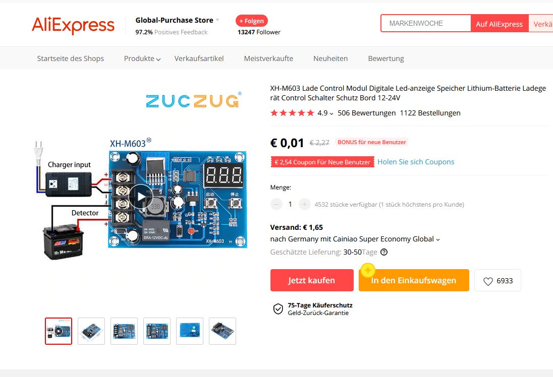

vermutlich dumme Frage, aber sicher ist sicher:
Ich möchte für eine 12 Versorgung einen Bleiakku nehmen und den mittels
Laderegler laden.
Rausgesucht hab ich mir den hier.
https://www.aliexpress.com/item/32946441318.htm
Wenn ich das richtig verstehe, bräuchte ich jetzt noch ein 13.8V
Netzteil, aber find ich nicht.
Daher Frage: geht auch und 15V Netzteil (bricht dann die Spannung beim
Laden eh weit genug ein und bei Ladeschlussspannung schaltet der Regler
ja ab)
Oder stell ich mir das falsch vor?
Nächste Frage, für wie viel A sollte das Netzteil ausgelegt sein, bzw
was macht das Netzteil, wenn der Bleiakku mehr zieht? Geht da einfach
die Spannung runter und gut ist, oder geht das kaputt?

Wenn Du mit 13.6-13.8 V ladest, brauchst Du nur den Strom begrenzen.
Bei leerem Akku geht sonst das Netzteil in die Knie.
Steht aber auch im Datenblatt von dem (deinem) Akku, oder auf dem Akku
selbst.
(Initial Current)
Dein Link funktioniert nicht bei mir.
Und Dein Akku ist auch unbekannt.

Das ist wieder ein typisches Ali-Angebot, große bunte Bilder, aber
keinerlei aussagefähige elektrischen Daten. Eine Strombegrenzung darf
das speisende Netzgerät nicht haben, dann würde ja die Versorgung des
Lademoduls einbrechen.

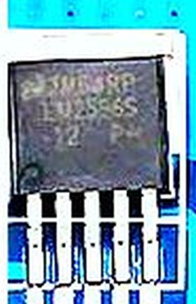

Auf dem Modul sehe ich einen StepDown-Schaltregler, man kann also
hoffen und beten , dass sich die Ausgangsspannung einstellen lässt.
Was bleibt: Auf Verdacht kaufen und vermessen.

Ist das nicht ein LM2586
Der schafft doch eigentlich nur 3A.
Der dient nur zur Eigenversorgung der Platine.
Wenn man zu blöd ist sie richtig anzusehen....
https://ae01.alicdn.com/kf/HTB1ATCelJknBKNjSZKPq6x6OFXai.jpg
von Thomas B. (thombde)
Dann ist das nur eine Spannungsgesteuerte Abschaltung mit Relais?
So etwas braucht kein Mensch.
Zumindest nicht beim laden von Bleiakkus.
Da ist der Strom wichtiger.

Gut, also Griff ins Klo. Das das Ding nur nen hübscher Schalter ist, war
mir klar, dass es so nicht funktioniert nicht.
Also was nehme ich dann für die Erhaltungsladung von so einem 12V Akku
So was hier:
https://new.abb.com/products/de/GHV9240001V0011/sak7-bleigel-akkumulator-12-v-dc-7-2-ah
Am Besten natürlich Netzteil und Lader in einem und möglichst geringer
Stromaufname.
