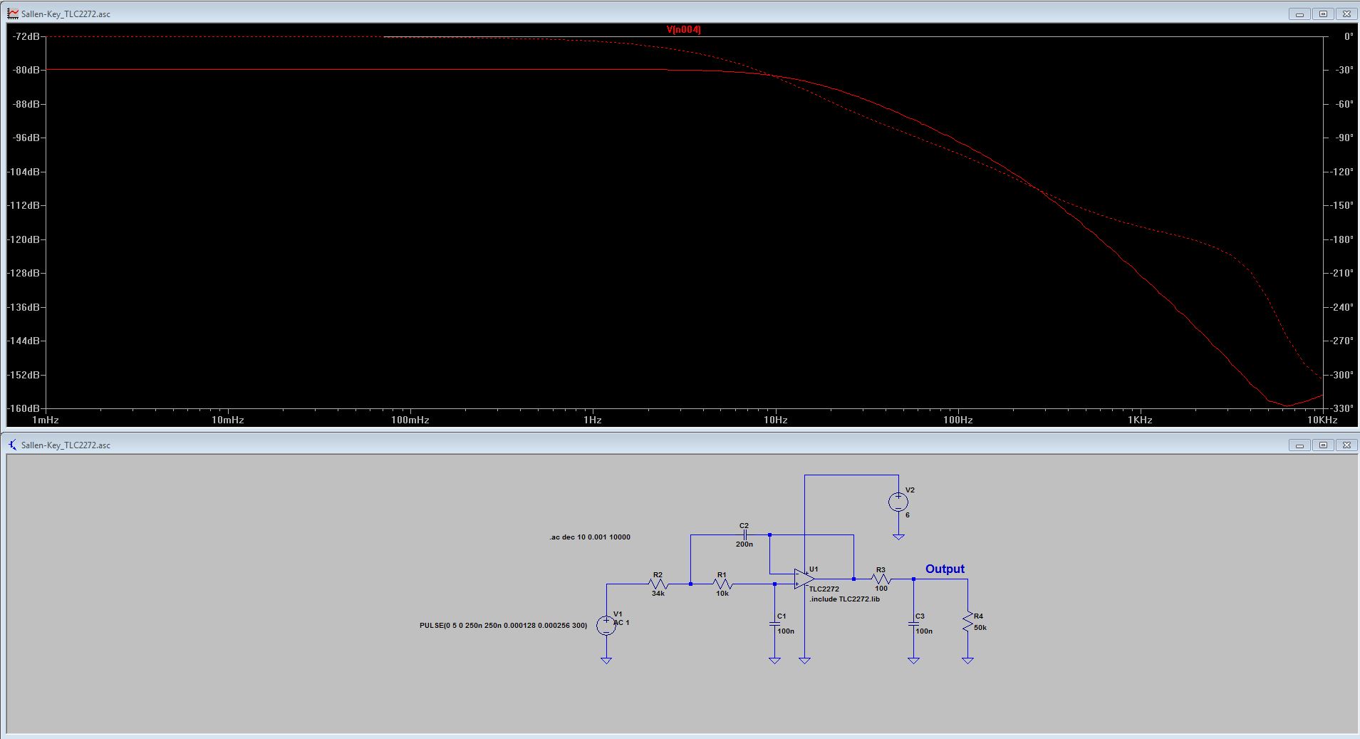

ich habe in LTSpice eine Sallen Key Filterschaltung simuliert und hätte
da eine Frage dazu. Warum startet die Dämpfung bei -80dB? Habe leider
relativ wenig Ahnung davon, wäre dankbar wenn mich da jemand aufklären
könnten...
Vielen Dank schon mal!
von Michelel (Gast)
weil der dcgain eben -80db ist - aufschluss gibt die
übertragungsfunktion, die du mit der schaltung realisiert hast...

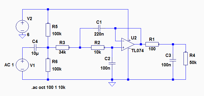

Ändere mal die Versorgungsspannung auf ±3V. Die Quelle liefert ein
Signal um die 0V herum und der OPA kann keine negativen Eingangssignale
verarbeiten.
Oder: siehe Bild.
nori schrieb:
> Was bedeutet das genau "keinen Arbeitspunkt im linearen
> Teil der Übertragungskennlinie hat" ?
Siehe Bild, was mit R5, R6 und C4 gemacht wurde.

von Lutz V. (lvw)
Wolfgang schrieb:
> So wie der Op beschaltet ist, liefert die Übertragungsfunktion für DC
> einen Wert von 1.
Richtig - deshalb liefert der im Bild von HildeK. gezeigte Teiler
(R5,R6) ja auch 3V am Ausgang.

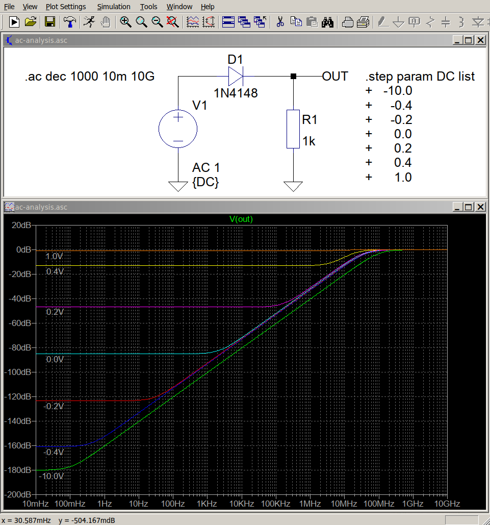

Ein Versuch mit dem Modell eines LM358 als Spannungsfolger ging bei
Single Supply ohne Anhebung des Offsets auch schief. Also nicht ein
spezielle Problem des TLC, sondern ein generelles. Ich muss zugeben, das
ist mir bisher auch noch nicht aufgefallen.
Offenbar muss der Arbeitspunkt stimmen, die AC-Amplitude kann dann aber
beliebig sein: es wird in dem Arbeitspunkt linearisiert.
Beispiel: Ein Mikrofonverstärker für maximale Eingangssignale im
mV-Bereich kann z.B. ohne Weiteres mit AC=1V richtig simuliert werden,
auch wenn er in der Transientanalyse mit dem Eingangssignal maßlos
übersteuert wäre.

Der Einfluss des Arbeitspunkts bzw. des DC-Anteils von Quellen auf die
AC-Simulation macht sich nicht nur bei komplexen Schaltung wie bspw.
Opamps bemerkbar, sondern bei allen nichtlinearen Bauelementen.
Im Anhang habe ich die Serienschaltung einer Diode und eines Widerstands
simuliert. Hat das Eingangssignal einen DC-Anteil ≤0V, sperrt die Diode
fast vollständig, und der AC-Anteil kann die Diode nur bei höheren
Frequenzen (wegen der parasitären Kapazität) passieren.
Für einen positiven DC-Anteil von 0,2V leitet die Diode schon ein ganz
klein wenig (-47dB), bei 1V leitet sie fast perfekt (-0,8dB).
Die Simulationsergebnisse entsprechen also durchaus der Realität.

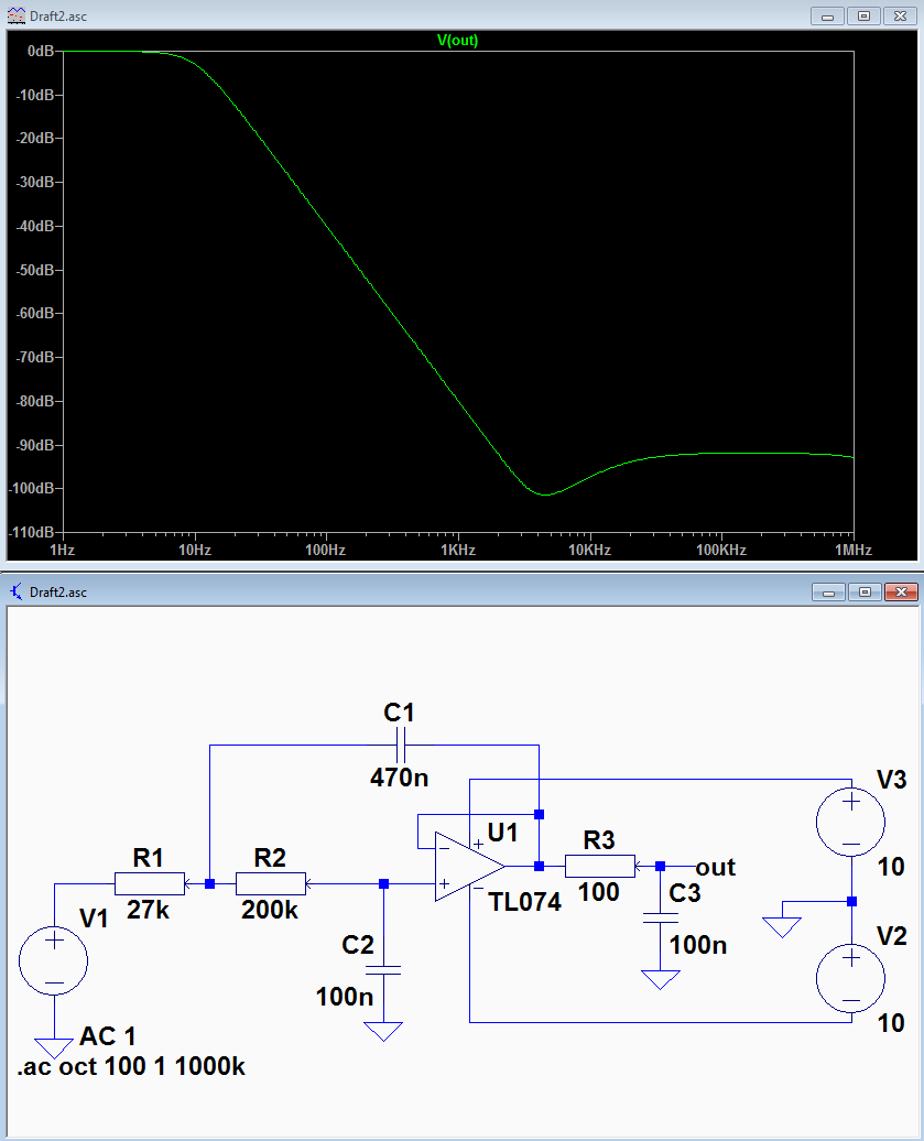

von Lutz V. (lvw)
Pandur S. schrieb:
> Einen PWM filtert man ueblicherweise mit einem RC. Auch wenn der keine
> -80dB haben wird.
Mit dem S&K-Tiefpass kommt man höchstens auch nur auf -60dB. Das liegt
am "Schwanz-Effekt", den all S&K-Filter aufweisen: Mit der Frequenz
zunehmende Direktkopplung (über den Feedback-C) auf den endlichen (und
mit der Frequenz leider auch wachsenden) Ausgangswiderstand des OPV.
Eine Simulation zeigt das nicht ganz so dramatisch, wie du es
schilderst. Der von dir genannte 'Schwanz-Effekt' wird durch die
RC-Kombination 100Ω/100n am Ausgang etwas gedämpft.
Siehe Anhang, mein Filterdesignprogramm (TI FilterPro 2.0) lieferte aber
ein paar andere Werte.

Was ist daran nicht vernünftig? Ich sehe hier (Schaltung aus dem
Eröffnungspost) nicht, dass der OP keinen vernünftigen Arbeitspunkt hat.
Kannst du das etwas erläutern?
von Lutz V. (lvw)
Ja klar - der RC-Tiefpass am Ausgang "mildert" den Effekt natürlich.
Und zum TI-Programm: OPV real oder ideal?
von HildeK (Gast)
Ideal. TI hat keine realen OPAs hinterlegt, es werden nur Anforderungen
an die GBW genannt. Da ist auch der 'Schwanz' nicht zu sehen.
Aber einigermaßen real dürfte die LT-Spice-Simultion mit dem TL074 sein.
Ohne den RC am Ausgang wird die Dämpfung für höhere Frequenzen wieder
geringer, aber die in der Simulation angezeigten 90dB (sogar 100dB bei
der PWM-Frequenz)  - selbst wenn real nur 70dB erreicht werden - sind
doch für diese Anwendung völlig ok.
von Carlo (Gast)
M. K. schrieb:
> Ich sehe hier (Schaltung aus dem Eröffnungspost) nicht, dass der OP
> keinen vernünftigen Arbeitspunkt hat. Kannst du das etwas erläutern?
Am Eingang des Schaltung bzw. an der Quelle V1) liegt der Arbeitspunkt
bei 0V. Wäre der Opamp ideal, läge auch am Ausgang der Arbeitspunkt bei
0V. Da der reale TLC2272 am Ausgang aber keine 0V, sondern allenfalls
etwa 50 bis 100mV kann, arbeitet er ein ganzes Stück außerhalb seines
linearen Bereichs, weswegen am Ausgang selbst bei niedrigen Frequenzen
nur ein Bruchteil des AC-Anteils des Eingangssignals ankommt.
Ein passender Arbeitspunkt wäre bspw. eingangsseitig 0,5V. Diese 0,5V
kann der Opamp auch ausgangsseitig problemlos erreichen, so dass die
Simulation die erwarteten Ergebnisse liefern wird.
