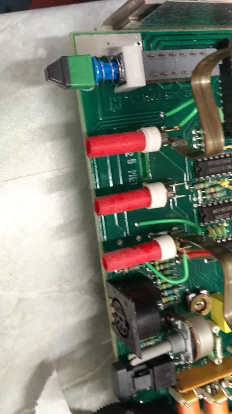

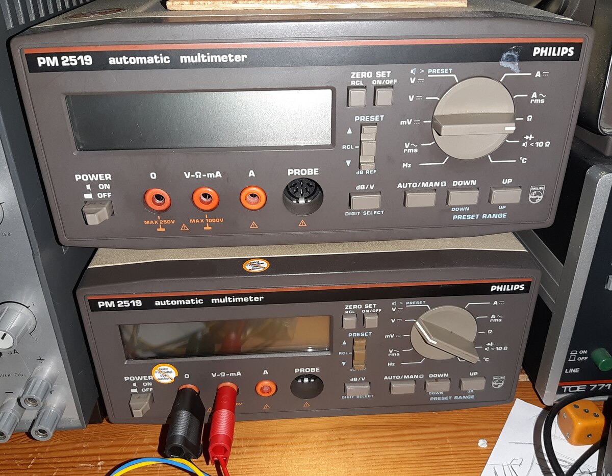

Kunststoffhülse für Eingangsbuchsenalte Philips Tischmultimeter
Gast #6597141
bei so ziemlich allen Tischmultimetern mit den Kunststöffhülsen umd die
Eingangsbuchsen ( PM 2519, PM 2521...) sind diese gerissen.
Im Zeitalter von 3D Druckern gehe ich davon aus das die vielleicht schon
mal jemand neu gemacht hat?
WEnn ja, ich bräuchte so 10 Stück ;-)
Natürlich nicht umsonst.
Andere Kunststoffteile könnte ich ebenso gebrauchen da alle brüchig.
Danke
Waeller

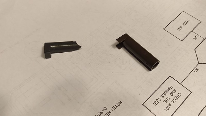

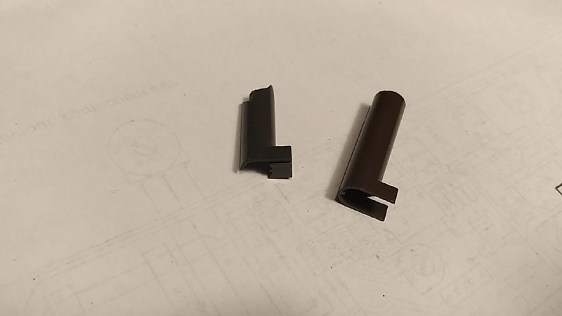

Gast #6597481
Maße sind schwierig aufzunehmen da die Dinger bröselig sind und vorne
aufgepilzt.
Hinten wiederum scheint das Material deutlich dünner.
Ich habe also gemessen:
Außen 6,2mm
Innen 4,3mm
Länge gesamt 25mm
Fotos hängen an.
Bei dem längeren fehlt das "Klötzchen" am Ende, das wiederum bei den
kürzeren zu sehen ist.
Eventuell kann man die letzten mm des Röhrchens einschlitzen und über
das Buchsenblech schieben.
THX
Waeller

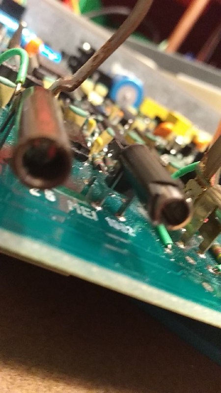

Gast #6597504
Hi Nick,
beide waren Original genau gleich.
Sie sind halt nur unterschiedlich zerbröselt...
Das Ende wird über die Buchsenkontakte geschoben.
Ich wollte mal im über die Buchsen montiertem Zustand Fotos machen, da
fiel mir auf das in der mitte innen in den Röhrchen eine Nase ist die
die beiden Buchsenhälften auseinenderhält...
Tolleknolle, damit hat sich das wohl erledigt.
Oder man verzichtet auf die "Buchsenbelegungskontrolle".

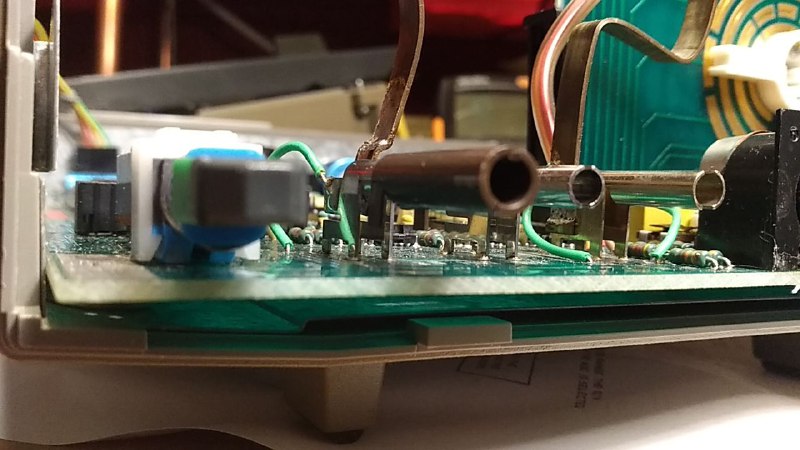

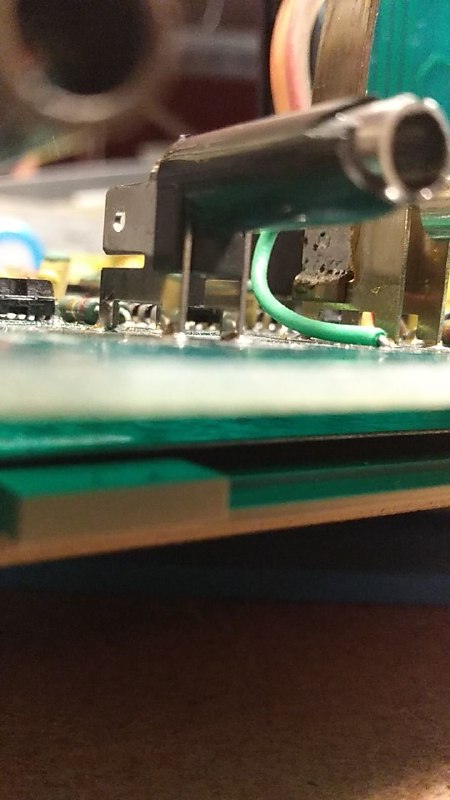

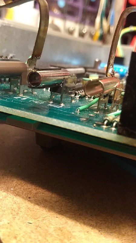

Gast #6597518
Ok ich hänge mal doch noch Bilder an.
Unmontiert, halb drüber, ganz montiert.
In die Mitte zwischen den "Blechen", die zur Platine zeigen, gehört
eigentlich noch ein Halteklötzchen wie es auf den vorigen Bildern bei
der linken Hülse zu sehen ist.
Das ist halt bei der rechten, die ich für die aktuellen Fotos nahm,
weggebröselt.
HTH

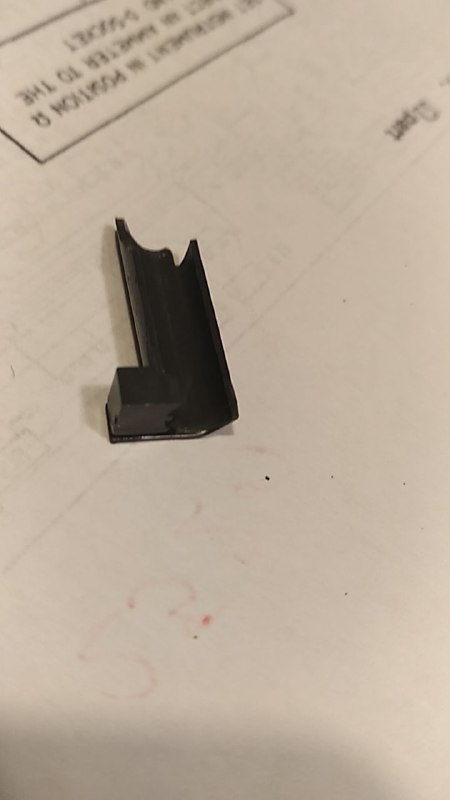

Gast #6597537
Das sind im Prinzip nur Hülsen in div. Farben. Könnte man im POM leicht
nachdrehen. Hülsen aus POM leben auch dann noch, wenn der Rest des DMM
schon im Elektronik-Himmel ist.
Gast #6597550
OK, das hab ich jetzt kapiert! Ist einfach, kann man etwas abändern bei
gleicher Funktion.
So, wenn du dieses Halteklötzchen beim Bild Huelse_5 auf den zweiten
Kontakt in Montageposition reinsteckst, dann hab ich Hoffnung es zu
verstehen. Ansonsten an Huelse_5 nichts aendern.
Ah, das Halteklötzchen verhindert, dass die Hüelse abgezogen werden
kann. Richtig?
#6597594
> kann. Richtig?
Die Klötze beinhalten irgendein Einrastmechanismus, die Kontakte sind
zwei langgezogene Halbkreise, die sich nicht berühren.
Die Einsteck-Erkennung macht der Bananenstecker durch Brücken der
Hälften, wenn er drin ist.
Ich hab' mir jetzt gedacht, dass die Hülse sich gegen 'das vorne
herausziehen' auch an der Frontplatte abstützen könnte. Also brauchen
die neuen Hülsen einfach eine Wulst bzw. Verdickung. Ansicht der neuen
Hülse von oben:
     Kontaktzungen
    ,d_b,
   _|   |_
  |_     _|
****'---'***********Frontplatte
Oder Einfacher: das Rohr als Rohmaterial ist dicker als das Loch in der
Frontplatte, damit es vorne rausschauen kann, wird ein Absatz vorn
weggedreht.Ansicht der neuen Hülse von oben:
     Kontaktzungen
  ,__d_b__,
  |_     _|
****'---'**********Frontplatte
Einen Separator, wie sie die Original-Hülsen hatten, braucht man
https://www.mikrocontroller.net/attachment/494398/Huelse_4.jpg
rechts sehen kann, drücken die Bananenstecker die Kontakthälften eh
auseinander. Man könnte natürlich von Hinten ein T-förmiges Stück
Kunststoff rein schieben und festkleben o.ä.
mfg mf

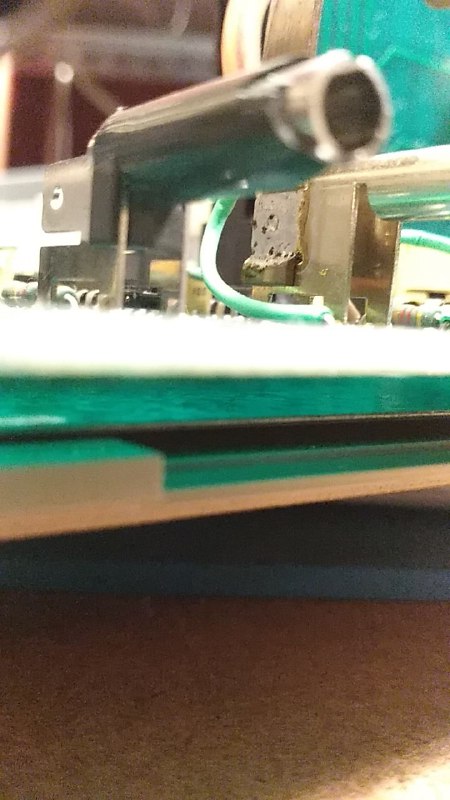

Gast #6598534
> gleicher Funktion.
> So, wenn du dieses Halteklötzchen beim Bild Huelse_5 auf den _zweiten_
> kann. Richtig?
Das Halteklötzchen gibt der ganzen Konstruktion, also der Hülse, vor
allem auch halt damit es nicht so wackelt und nicht abgezogen werden
kann.
Bilder wie gewünscht... ;-)

Gast #6598762
waeller schrieb:
> Wenn ich richtig verstanden habe was du vor hast würde es aber bedeuten
> das man keine Sicherheitsbananenstecker eingesteckt bekommt.
> Das würde ich als großes Manko ansehen.
Danke für die Photos[sic!]
Die Vorschläge von Achim hab ich gesehen und ich find sie ganz gut. Die
Idee hatte ich beim Einschlafen nämlich auch. :-)
Ich befürchte aber, dass das mit dem (nicht) Abstand zur Frontplatte
bissl schwierig wird und dadurch die ganze Buchse bein Einstecken /
Rausziehen etwas mitgeht und wackelt (axial). Fänd ich unschön.
Das blödeste Problem ist, die Hülse axial zu fixieren. Irgendwelche
Einschnapp-Mechanismen gehen sehr schlecht als Drehteil (mit viel
rumprobieren) und sind mit Fräsen auch arg blöd, da man dafür viel
Aufwand für Werkzeug treiben muss.
Daher mein Vorschlag:
Die Hülse geht nach hinten über den Metallteil des Steckers drüber. Es
gibt also hinten ein freies Ende der Hülse in dem keine Kontate sind.
Die Hülse wird aufgeschoben, über das freie Ende kommt ein Ring der dann
an den beiden Füßen des Kontaktes ansteht. Die Hülse geht nicht weiter
nach hinten, der Ring verhindert, dass die Hülse nach vorne geht. Und
dann wird der Ring mit Sekundenkleber fixiert. Wobei POM nicht
sonderlich gut zu kleben ist. Es gibt aber spezielle CA-Kleber für
Kunststoffe. Bürklin hat die, die haben sich schon bei PA bewährt.
Loctite sollte sowas auch haben.
Man könnte auch ein Gewinde mit Plastikmutter machen. Mal schauen was
effektiver ist.
Sicherheitsbananenstecker:
Das würde doch ein Absatz in der Bohrung der Hülse erledigen, oder?
Oh Gott! Ich hab grad die Buchse meines Flukes angeschaut. Soll das dann
so aussehen?
Man könnte auch die Stege in der Bohrung machen. Der Aufwand ist es aber
nicht wert. Für das Stoßwerkzeug brauch ich mindestens 2 Stunden. Und
dann geht es evtl. nicht sauber. :-) Aber die Stege kann man ja echt
weglassen.
Die Ausfräsung zwischen den zwei Ohren der Hülse kann ich evtl. auch auf
der Drehmaschine machen oder halt auf der Fräse. Nur geht meine z.Zt.
nicht, kann ich aber in der ArByte machen.

Nick M. schrieb:
> teh
Nick M. schrieb:
> effektiver ist.
> so aussehen?
> weglassen.
Das mit der 2. Hülse verstehe ich nicht.
Die eigentliche Buchse geht nach hinten weiter.
Sicherheitsbananenstecker sollten, so finde ich, in jedem Fall passen.
Sonst halt man mit viel Aufwand eine mäßige Lösung.
Wie wäre es die Hülse. zb aus so 10mm, im vorderen Teil (über/in den der
Sicherheits-Bananenstecker kommt), auf 6,2 abzudrehen, während der
hintere Teil auf 10mm bleibt und zwei passende Schlitze bekommt in die
die Blechzungen greifen?

#6598973
> kann.
Folgendes könnte vielleicht gehen, so genau kann ich das auf den Bildern
nicht sehen:
Ø 6 mm / Ø 4,3 mm Röhrchen fertigen[1]. Länge so, dass es hinter der
Metallhalterung übersteht. Schlitze einschneiden so, dass man das
Röhrchen über die Halterung schieben kann. Am Ende des Röhrchens, bei
den Schlitzen, eine 3mm Querbohrung. Röhrchen aufschieben. Mit 3mm
Nylonschraube und Mutter vor dem Abziehen sichern.
[1] Z.B.
https://www.hornbach.de/shop/Kunststoff-Rundrohr-aussen-6-mm-innen-4-mm-Laenge-1000-mm/6178846/artikel.html
innen auf 4,3 mm aufbohren.
#6599103
Ich hatte es erst gar nicht geschnallt, aber die Multimeter gab es schon
immer original nur mit Sicherheitsbuchsen? Gut, dass ich das jetzt auch
weiß rolleyes
Sieht dann so ähnlich wie auf dem Bild aus. Nur hat jemand die Länge der
Buchsen nicht bei allen genau hinbekommen...

PS. Wie wäre es mit einem ø6mm Wandstärke 1mm Aquarium-Schlauch? Durch
das Untermaß wird der wohl von selbst halten und Sicherheitsstecker sind
auch kein Problem mehr?
Gast #6599858
> nicht sehen:
Das ist eine gute Idee, sofern man halt nichts drehen kann, wie ich.
Ich hatte ja einen ähnlichen Vorschlag schon gemacht bei dem das Ende in
einem größeren Durchmesser verbleibt was dann , nach dem schlitzen, noch
mehr Halt gibt.
Das Kunststoff Rundrohr ist hier schon mal klasse, da hatte ich schon
vergeblich gesucht.
Ich habe mal ähnlich gelöst:
Einen 4mm Bohrer rein gesteckt und dann Schrumpfschlauch drüber - das
ist nicht so eine gute Lösung, die Stecker gehen schwer rein und die
Buchsen haben keinen halt.
4mm innen wäre allzu klein, du must ja noch das Buchsenmaterial
