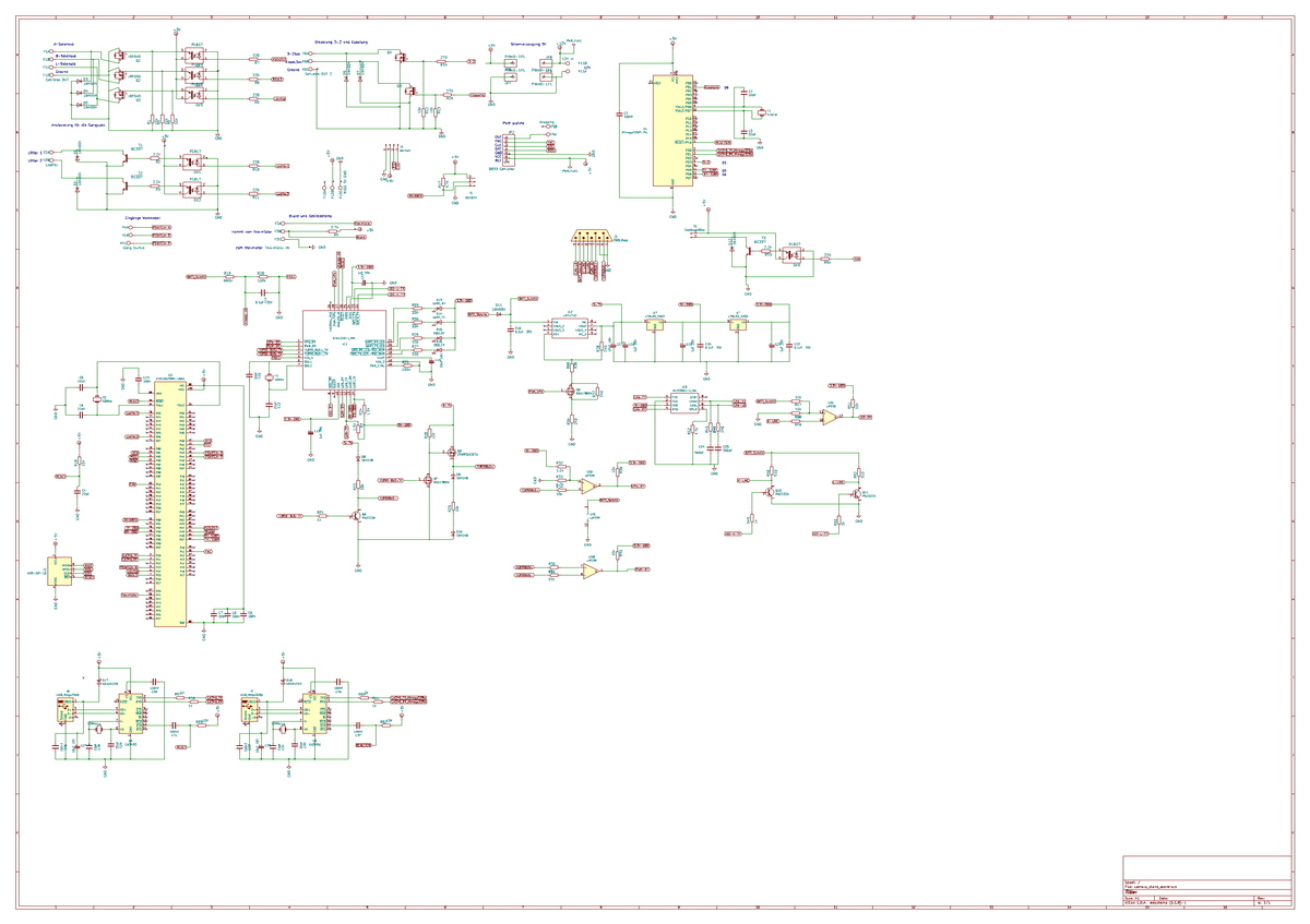

Wer unfähig ist hier einen Schaltplan zu posten der lesbar ist der wird es auch nicht schaffen so ein System problemlos zum Laufen zu bringen. Solche Eigenschaften korelieren ....
Sorry hab mal ne PDF angehängt. Ist glaub ich besser zu sehen. Aber trotzdem danke für das "nette" aufmerksam machen wusste garnicht das es hier nur Leute gibt die keine Fehler machen!
Heiko S. schrieb: > Wo habe ich einen Fehler in der schaltung. Ein Fehler darin ist eher schlecht zu finden, weil der Plan im übertragenen Sinn eher nach "Kritzelei eines Kindergartenkindes" statt "Gemälde eines Künstlers" aussieht. Wir hatten das mit dem "im Schaltplan sehen die Symbole anders aus als im Layout" schon mal im Beitrag "Re: Schaltplan richtig zeichnen" und dem darin enthaltenen Link durchgekaspert... > Die Software auf dem atmega kann ausgeschlossen werden > da diese auf einem ähnlichen System einwandfrei funktioniert. Dieser logische Schluss ist unzulässig. Denn die Software kann durchaus noch einen "großen" Fehler haben, der aber erst durch einen "kleinen" Fehler der Hardware ausgelöst und sichtbar wird. Wenn die Software nämlich genau auf eine ganz bestimmte Antwort wartet, das wäre so ein kapitaler Softwarefehler. Denn die wartet dann bis zum Sanktnimmerleinstag, wenn zufällig in der Antwort durch eine Störung mal ein Bit "umkippt". > da diese auf einem ähnlichen System einwandfrei funktioniert. Und was ist dann anders? Die Schaltung? Das Layout? > Dann bricht die Verbindung ab An welcher Stelle? > Ich habe folgendes Problem. Hast du ein Oszilloskop und weißt du wie man es verwendet? Wenn ja: wie sehen die Versorgungsspannungen aus? Wie sehen die Flanken der Signale an den IC-Pins aus?
#6597858
mit Lesebrille schrieb: > Solche Eigenschaften korelieren .... Ich fühle mich bestätigt. Dieser Thread wird zum Rätselspiel, wer findet als Erster heraus was die Schaltung tun soll. Also ein nettes Spiel für Corona-Geschädigte ZuHauseBleibenMüsser.

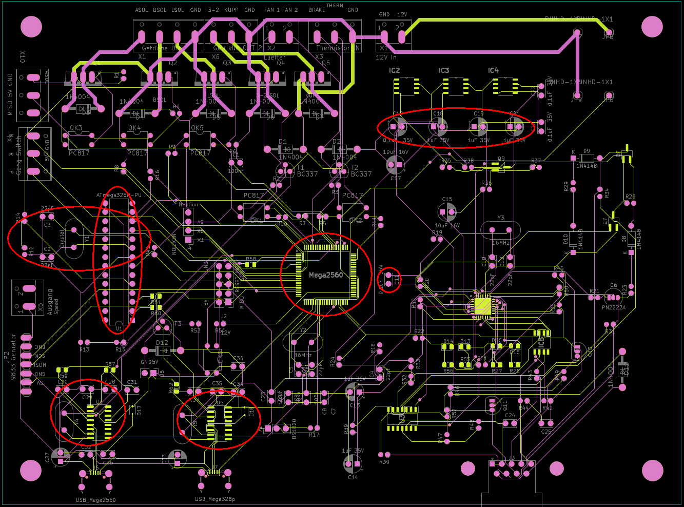

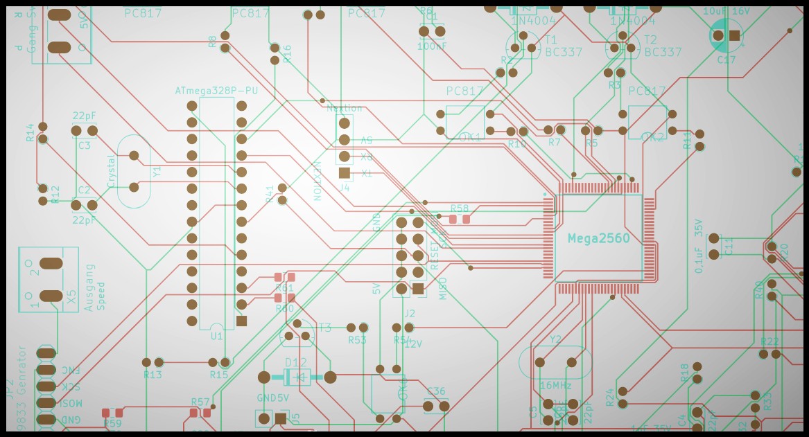

Heiko S. schrieb: > Das sind die Gerber Dateien Handy? Gerberviewer? Besser wären wohl ein oder zwei Screenshots... > Das sind die Gerber Dateien zu dem Teil Ich hatte ja schon zu Beginn den Verdacht. Aber bei diesem Layout wundert mich eigentlich nur, dass da überhaupt irgendwas funktioniert: Leiterbahnbreite so schmal wie möglich, keinerlei Versorgungsstuktur zu erkennen, Leitungsführung kreuz und quer. Hat das der Autorouter verbrochen? Lies mal die Abschnitte zum Thema "Layout" und "Decoupling" in den Datenblättern. Du kannst jetzt bestenfalls noch verzweifelt versuchen, mit Enkopplungskondensatoren direkt am IC zwischen den Vcc und GND-Pins dieses Funktionsmodell stabiler zu bekommen. Und dann solltest du zudem noch ein paar Drähte zwischen die Versorgungspins löten.
Lothar M. schrieb: > Heiko S. schrieb: >> Das sind die Gerber Dateien > Handy? Gerberviewer? > Besser wären wohl ein oder zwei Screenshots... > >> Das sind die Gerber Dateien zu dem Teil > Ich hatte ja schon zu Beginn den Verdacht. Aber bei diesem Layout > wundert mich eigentlich nur, dass da überhaupt irgendwas funktioniert: > Leiterbahnbreite so schmal wie möglich, keinerlei Versorgungsstuktur zu > erkennen, Leitungsführung kreuz und quer. Hat das der Autorouter > verbrochen? > > Lies mal die Abschnitte zum Thema "Layout" und "Decoupling" in den > Datenblättern. > > Du kannst jetzt bestenfalls noch verzweifelt versuchen, mit > Enkopplungskondensatoren direkt am IC zwischen den Vcc und GND-Pins > dieses Funktionsmodell stabiler zu bekommen. Und dann solltest du zudem > noch ein paar Drähte zwischen die Versorgungspins löten. Jop war der autorouter. Also die Versorgung ist zu schmal und die Versorgung von den datenleitungen so weit wie möglich weg richtig? Danke für deine Hinweise. Das ist das erste größere Projekt sorry Wie macht man den die Versorgung dicker wenn das SMD pad nicht mehr zulässt? Stärker bis kurz davor und dann verjüngen?
Heiko S. schrieb: > Das ist das erste größere Projekt sorry man kann doch mit "sowas" nicht sein erstes Projekt starten (ist nicht böse gemeint)... Hast Du für uns ein Foto vom Aufbau? Mich würde die zweigeteilte Version (sparkfun-Bord und "Atmega2560 pro Bord" auch interessieren) Ist das sowas? https://sigalabs.com/projects/vehicle-obd2-shield-with-stn1110-ic/ https://www.sparkfun.com/products/9555 https://www.sparkfun.com/products/11061
Die erwähnte "Elmduino" Lib sieht ordentlich aus. Ander liegt es sicher nicht. Soviel Aufwand hätte ich hier nicht getrieben... https://downloads.arduino.cc/libraries/github.com/PowerBroker2/ELMDuino-2.4.1.zip für 300 mach ich Dir'n ordentliches Layout.
Heiko S. schrieb: > Also die Versorgung ist zu schmal und die Versorgung von den > datenleitungen so weit wie möglich weg richtig? Die Versorgung möglichst direkt und keine Schnörkel (Induktivitäten). Die Siebkondensatoren möglichst kurz am IC und auch die Quarzkondensatoren. Der Abstand der Datenleitungen spielt keine Rolle, sollten aber auch keine Schnörkel bilden. Bei 2-lagen sollte die unter Lage hauptsächlich GND sein. Anbei mal ein Beispiel. C9, C10, C1, C2 sitzen nahe am ATmega2560. Die blaue Fläche ist GND.

#6598451
Lothar M. schrieb: > Layout_schlecht.jpg Wenn man das gesehen hat dann erscheinen alle Beiträge des TO doch als sehr überheblich. Tja, da gilt es erst mal gaaaanz klein und bescheiden zu bleiben, von vorn anzufangen und auch von Anfang an (Schaltung und Layout) hier Rat zu holen, besser gesagt um Rat zu bitten.
mit Lesebrille schrieb: > Lothar M. schrieb: >> Layout_schlecht.jpg > > Wenn man das gesehen hat dann erscheinen alle Beiträge des > TO doch als sehr überheblich. > > Tja, da gilt es erst mal gaaaanz klein und bescheiden > zu bleiben, von vorn anzufangen und auch von Anfang an > (Schaltung und Layout) hier Rat zu holen, besser gesagt > um Rat zu bitten. Und was genau haben sie jetzt zur Lösung beigetragen ausser mich anzugreifen?
Heiko S. schrieb: > Und was genau haben sie jetzt zur Lösung beigetragen ausser mich > anzugreifen? Oh Mann, reagierst du immer so hyperexplosiv? Heiko S. schrieb: > Also die Versorgung ist zu schmal und die Versorgung von den > datenleitungen so weit wie möglich weg Auch das. Aber noch viel mehr. Die Fehler, die du gesammelt hast, sind nicht neu (sonst wäre ich ein Hellseher). Sie sind nur in dieser extremen Dichte sehr selten. > richtig? Was hatte ich geschrieben? Sieh. Dir. Das. Datenblatt. An. Wenn du die Hinweise darin nicht verstehst, dann frage vor du nochmal so ein Ding probierst. Sieh dir das Layout deiner Prototypen an. Immerhin funktionieren die. Versuch zu verstehen, was die Bauteile machen und warum sie so platziert sind. Und dann lies dir das noch durch: http://www.lothar-miller.de/s9y/categories/14-Entkopplung http://www.lothar-miller.de/s9y/archives/17-Quarz.html

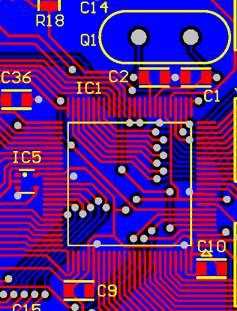

Lothar M. schrieb: > Ich hatte ja schon zu Beginn den Verdacht. Aber bei diesem Layout > wundert mich eigentlich nur, dass da überhaupt irgendwas funktioniert Quarz auf der gegenüberliegenden Seite vom 328p... beim m2650 auch ewig weit weg. Heiko S. schrieb: > Jop war der autorouter. ne die Bauteile hast du wohl raufgeworfen, das macht kein Autorouter!
Joachim B. schrieb: > Lothar M. schrieb: >> Ich hatte ja schon zu Beginn den Verdacht. Aber bei diesem Layout >> wundert mich eigentlich nur, dass da überhaupt irgendwas funktioniert > > Quarz auf der gegenüberliegenden Seite vom 328p... > beim m2650 auch ewig weit weg. > > Heiko S. schrieb: >> Jop war der autorouter. > > ne die Bauteile hast du wohl raufgeworfen, das macht kein Autorouter! Jop habs begriffen war scheisse machen we nochmal und diesmal richtig 😊

Dann vergiss den Autorouter und widme dich erst einmal einer gescheiten
Platzierung der BE. Warum ist das so ein eigentlich so ein Wischmasch
aus THT und SMD?
Und dann beschäftige mal ausführlich mit den Design rules und
Netzklassen (ich hoffe das KIKAD so etwas schon erfunden hat).
MfG Spess

Heiko S. schrieb: > Ich bin nicht beratungsresistent!! Wenn ich dir als langjähriger Profi sage, dass dieses Design niemals zuverlässig funktioneren wird und warum es das nicht kann, und du sagt, das könne nicht stimmen, dann ist das durchaus als "beratungsresistent" zu nennen. Heiko S. schrieb: > Es wurde aber angesprochen das die Versorgung Leitungen zu schmal sind Ich habe gesagt, dass das gesamte Versorgungskonzept schlecht ist. Die Breite der Leiterbahnen ist nur 1 kleiner Aspekt der Versorgung. Die Leiterbahnführung ist ein weiterer. Die Platzierung der Blockkondensatoren (und vorher deren korrekte Auswahl) spielt da auch mit rein. Und die Verbindung der Bausteine zueinander. Und ob da Leistungsströme auf Vcc bzw. GND quer durch den Quarzoszillator oder empfindliche Signale fließen. Und das war nur die Versorgung. Die Oszillatoren und die völlig wirre Bauteilplatzierung und die planlose Signalführung kommt mit dazu und, und, und. Ich wollte in deinem Layout mal ein paar Fehler markieren, habe es dann aber schnell aufgegeben, weil alles rot war. Meiner ansicht nach ist die gesamte Leiterplatte Unsinn, weil insgesamt alle möglichen grundlegenden Anfängerfehler in sie eingebaut wurden. Und jeder einzelne würde schon reichen, dass die Leiterplatte nicht funktioniert. Heiko S. schrieb: > Habe gestern alle Spannungen gemessen mit oszi. Ich bin mir völlig sicher, dass du falsch gemessen hast, weil du gar nicht weißt, was wie gemessen werden muss, um einen sinnvolle Aussage machen zu können. Denn bei diesem schlechten Layout muss die Versorgung so sicher zappeln, wie sich die Erde um die Sonne dreht. > Es muss also noch etwas anderes sein. Kann schon sein, dass ich in der obigen Aufzählung noch einen Fehler vergessen habe. Ich würde dir vorschlagen, dass du dieses Design von jemandem machen lässt, der sowas schon mal erfolgreich gemacht hat. Und dann siehst du dir an, wie der das gemacht hat und lernst daraus.
