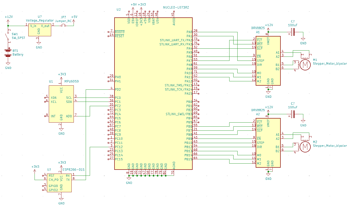

ich hab noch ein bisschen Kram übrig und da kam mir mal der kreative und
total neue Gedanke daraus einen selbstbalancierenden Roboter zu basteln.
Das Herz des Ganzen ist ein NUCLEO-L073RZ Board, welches ich mal vom
Staub befreien wollte. Nun habe ich mit diesem Board noch nie etwas
gemacht und insbesondere die Stromversorgung finde ich recht verwirrend.
Mein Testaufbau auf dem Steckbrett funktioniert soweit, allerdings wird
das Board da noch über den ST-Link versorgt. Wenn ich das richtig
verstehe, dann kann ich das Board aber auch über den E5V Pin versorgen,
dafür muss ich nur den JP5 umsetzen. Ist das so korrekt? Das habe ich
aus diesem Thread so verstanden:
Beitrag "STM32 Nucleo 5V external source"
Meinen Schaltplan habe ich mal angehängt, falls da sonst noch jemandem
totaler Blödsinn auffällt, gerne kritisieren.
Es gibt zu den Nucleo-Boards jeweils ein UM (User Manual), vielleicht
haben die Autoren das nicht nur aus Langeweile geschrieben ...
