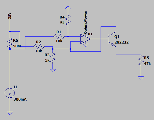

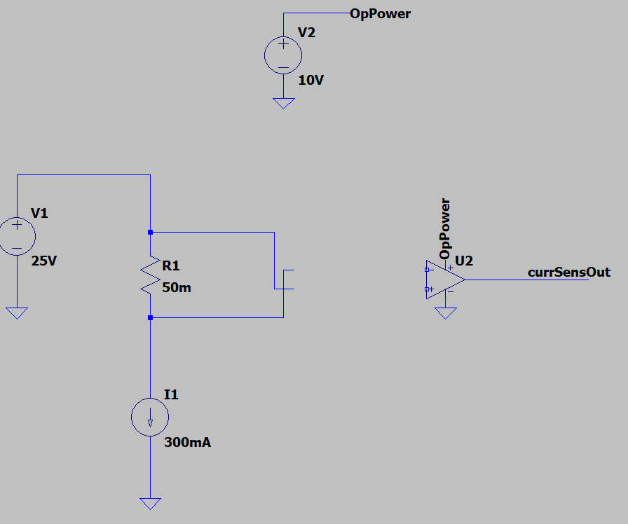

Wie kann ich eine Schaltung aufbauen, in der der Differenzverstärker OP
für einen Strom-Shunt aus einer niedrigeren Spannung versorgt wird als
der Stromkreis selber.
Bsp. im Bild: Stromkreis wird aus 25V versorgt. Differenzverstärker OP
aus 10V.
Bitte keine Vorschläge zu Stromshunt-OPs und fertigen Mess-OPs.

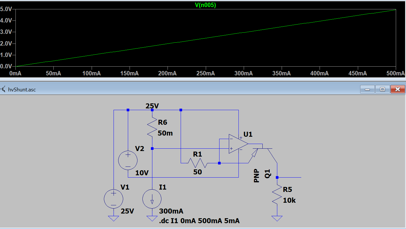

von Matthias L. (Gast)
Sieh Dir doch mal das Datenblatt und die Innenbeschaltung eines INA168
an

Wenn OP-Versorgung und Last gemeinsame Masse haben, wäre das einfachste
wohl, den Shunt auf die Low-Side zu legen (ein Pin an GND).
Bei galvanisch getrennter Versorgung kann man GND des OPs auf beliebiges
Potenzial legen und es ist egal, wo der Shunt sitzt.
von Markus E. (markus_e176)
Hier könnte man die Spannung vor und nach dem Shunt mittels
Spannungsteiler runterteilen.
Geht natürlich zulasten der Genauigkeit.

Danke. Die Spannungen an den Eingängen des OPs übersteigen aber trotzdem
die 10V Versorgung. Wenn das die maximale CM vom OP ist, dann bin ich da
außerhalb des max. Ratings.
Ich könnte da einen Spannungsteiler davor setzen. Die Genauigkeit ist
nicht so wichtig.
Habe es mal in den Anhang eingefügt.
Woher kommen die gm=200 µA/V im INA168?
von Andrew T. (marsufant)
Schau Dir mal das Bild auf s.1 des DaBla an, und überlege dann warum da
5k in der Gleichung steht.
von dirac9 (Gast)
Andrew T. schrieb:
1/5000 = 200µ :) Danke

Von Prinzip her habe ich das nun so ähnlich gemacht. Nur aber einen
Spannungsteiler davor eingebaut um die CM_max des OPs nicht zu
verletzen.

Und was hast du jetzt gewonnen? Einen Current Monitor gibt es für wenig
Geld im SOT23-5 Gehäuse, fix und fertig und recht genau.
von MaWin (Gast)
Und, mal nachgerechnet, welcher Messfehler sich ergibt, wenn die 10k und
5k Widerstände nur 1% ungünstig; abweichen, oder auch nur 0.1%. Das ist
doch derselbe Murks wie mit einem Differenzverstärker.

von Helge (Gast)
Alternative: Wenn die 25V eh immer da sind, daraus (25V-10V) machen.
Dafür gibts fertige Dreibeiner. Der Stromspiegel erzeugt eine
ground-referenzierte Spannung.
von Falk B. (falk)
Genau DAS ist in den meisten current monitors drin! Aber das ist ja zu
einfach!
