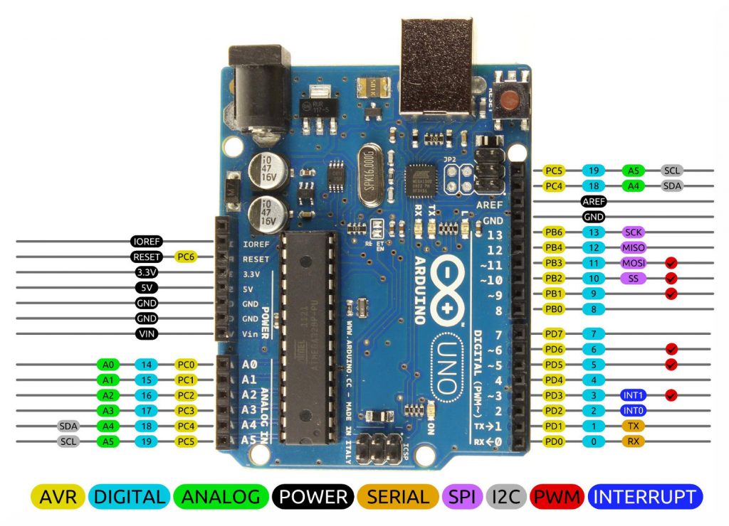

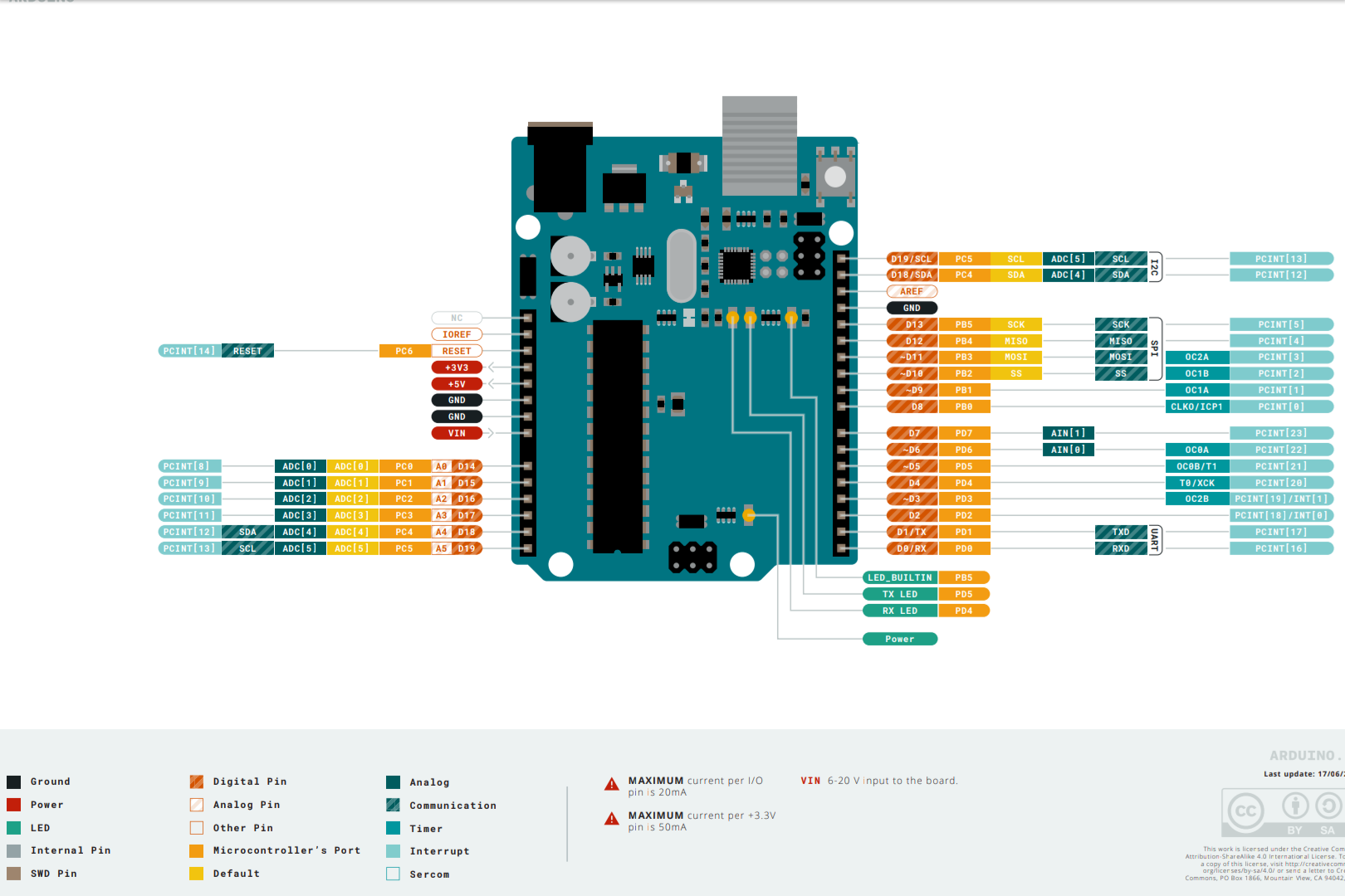

Hier habe ich mal die Pinbelegung vom Arduino Uno r3, auf welchen auch
viele ,,Shields" aufsetzten also Funktionserweiterungsboards für
Motorik, Sensorik, Displays, Kommunikation, etc...
Wenn man also eine exakte Kopie hinbekäme wären viele der Shields ohne
weiteres nutzbar. Dazu bräuchte man halt mindestens 3.3 Volt Pegel oder
sogar 5V.
Analogpins sind auch Digitalpins gleichzeitig.
Digitalpins werden eingestellt auf Eingang, Ausgang oder Eingang mit 20k
Pullup.
Der Modus wird durch einen Unterfunktionsaufruf eingestellt
Die Funktionen wie i2c/spi/uart sind an festgelegten Pins verortet und
werden ebenfalls über eine Unterfunktion eingeschaltet mit Angabe von
Modus, Geschwindigkeit(Taktteiler),Polarität, Stopbits, etc..
Hier ist ein Beispielprogramm welches SPI und Interrupts verwendet:
https://circuits4you.com/2019/01/03/arduino-spi-communication-example/
Die Pins sollten schon narrensicher sein, Arduino ist recht
kurzschlusstolerant und kann auch bis 40mA pro Ausgang treiben.
IPv4 wird ja noch gerne benutzt, v6 setzt sich wohl nicht so durch.
FTDI wird von allen Linuxkernels erkannt und es läuft auf fast jedem
Gerät und auch auf Windows/Mac.
Ich schätze das ist der Grund warum das so eine Art Standart inzwischen
ist.
Ich hab gerade gelesen dass der Igloo2 sich selbst neu flashen kann
(,,In Application Programming") also würde das zumindest theoretisch aus
der forth-shell heraus gehen (mit Umweg über das externe spi-flash)
Für den Notfall braucht es noch einen kleinen JTAG-Header, passend zum
Programmierkabel des Herstellers.
> Pullup.
Klingt interessant, wie könnte man das an einem FPGA realisieren? Zur
Laufzeit Pullups zuschalten habe ich da noch nicht gesehen.
>> Pullup.
Man müsste wohl einen zusätzlichen output pin spendieren, der nur die
20k zuschaltet gegen VCC oder Z ist. Als Kompromiss würde ich ein
Steckfeld einbauen, mit dem 20k gegen VCC zugeschaltet werden können.
Weil: Dynamisch dazuschalten - da fällt mir keine Anwendung zu ein.
