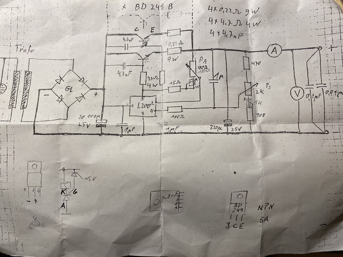

von Jonas (Gast)
bin im Netz (und durch einen Arbeitskollegen) auf folgende
Netzteilschaltung gestoßen, die würde ich gerne Nachbauen. Leider bin
ich im Bereich Transistoren nicht so fit, da ich eher mit Röhren bastel.
Ich würde gerne ein 0-40V und 25A Netzteil bauen, da der perfekte Trafo
hierfür schon vorhanden wäre. Dafür bräuchte ich etwas Hilfe, da die
verwendeten Typen an Mosfets ja sonst zahlreich vervierfacht werden
müssten. Gibt es Typen die sich von der Grundschaltung her genauso
verwenden lassen, aber mehr Strom (bzw. Ptot) vertragen?
Bildquelle:
https://www.joretronik.de/Web_NT_Buch/bilder/b3_2_7.gif
Jonas
von hinz (Gast)
Du hast einen 2kVA Trafo?
von Elliot (Gast)
Jonas schrieb:
> auf folgende
Gerade die würde ich nicht nachbauen. Die Beschaltung der Mosfets ist
doch Mumpitz. Was sollen den die Gatewiderstände bringen? Man braucht
eine halbwegs gleichmäßige Stromverteilung, die bekommst du nur durch
Sourcewiderstände.

von Stefan F. (Gast)
Abgesehen davon sind diese Transistoren noch handelsüblich, da braucht
man keinen Ersatztypen zu suchen.
Ist dir klar, dass dein "Netzteil" mehr als 2000W verheizen können muss,
ohne sich dabei selbst einzuschmelzen? Wo willst du mit der Wärme hin?
von Georg G. (df2au)
Stefan ⛄ F. schrieb:
> da braucht man keinen Ersatztypen zu suchen.
Der TO möchte 25A maximal,das Schaltbild zeigt eine 5A Schaltung.
Interessant wird werden, wie er die Verlustleistung wegkühlen will.

von MaWin (Gast)
Jonas schrieb:
> da der perfekte Trafo hierfür schon vorhanden wäre.
Echt, welche Daten hat der denn ?
von Manfred (Gast)
Immer das Gleiche schrieb:
> Von Jemandem, der so ein Netzteil bauen KANN, erwarte ich, daß er MERKT,
> daß das Gerät auf einen Kurzschluß arbeitet. Er wird in der Lage sein,
> es von einem Bügeleisen oder Heizlüfter zu unterscheiden.
Von einem Labornetzteil erwarte ich, dass es Dauerkurzschlußsicher ist
oder eine kleine Ausgangsspannung beliebig lange liefern kann.
Meines kann nur 5 Ampere und wurde mit bipolaren Transistoren aufgebaut,
das ist mir bei den ersten Tests mindestens zweimal gestorben. Zuerst
hat es den Treiber der Endstufe zerrissen und danach die Endstufe
selbst, weil ich deren Stromverteilung nicht im Griff hatte.
Zumindest letzteres wird auch mit den FETs passieren, wenn die nicht
gegengekoppelt werden.
Ich hatte das Glück, dass mein Trafo Anzapfungen hat. Damit konnte ich
mir einen Komparator am Ausgang erlauben, der meine Trafospannung
runterschaltet. Bereits nur 150 Watt sind passiv gekühlt schwer weg zu
bringen.
Für kommerzielle Geräte mit 25A hat R&S vierstellige DM verlangt. Ich
habe die nie zerlegen müssen, während uns andere, billigere Netzgeräte
mehrfach verreckt sind. In der Leistungsklasse ist es angesagt, eine mit
Thyristoren geregelte Gleichrichterbrücke zu verwenden.

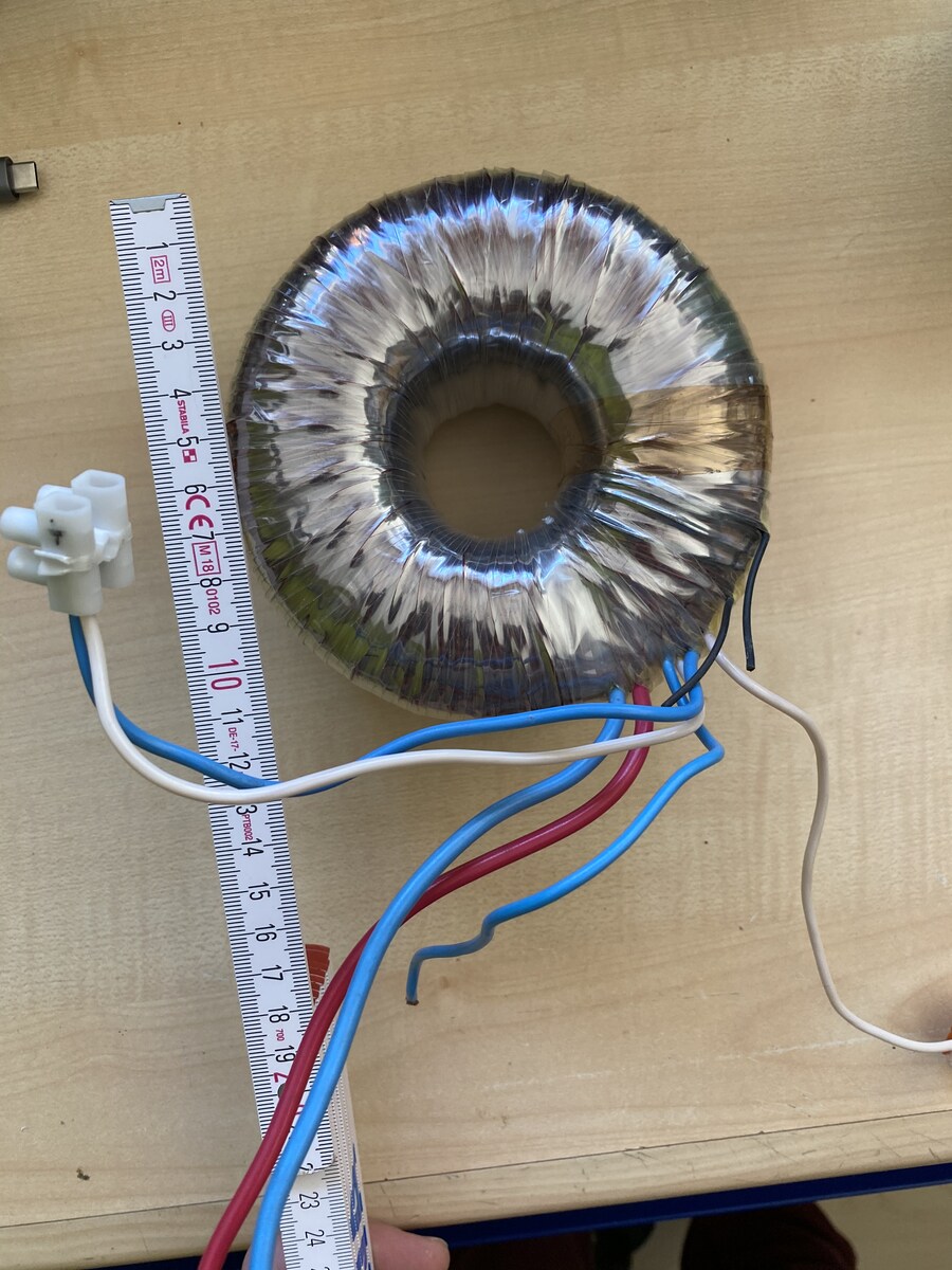

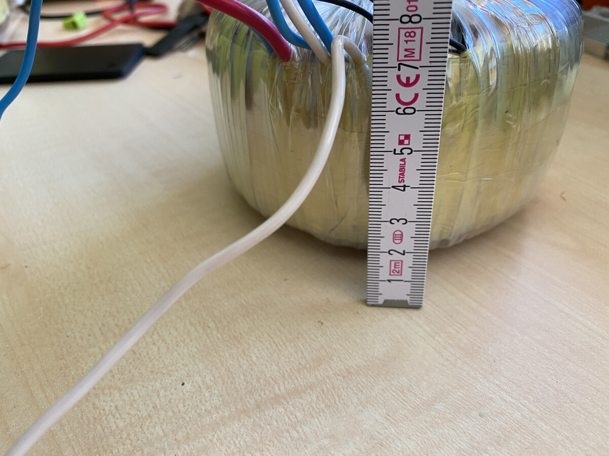

von Jonas (Gast)
Danke das ist die erste vernünftige Antwort pro Lösungsfindung und
contra Genöle und Genörgel. Man muss ja nicht von allem ne Ahnung haben,
ich dachte halt es wäre machbar.
PS: falls es jemanden doch so brennend interessiert-> Der (Ringkern-)
Trafo stammt aus einem alten 100V verstärker. Ziemlich dicke Wicklungen.
Belastungstest mit 30A Lampenlast hat ergeben: nichtmal Handwarm und
kaum Spannungseinbruch. Da dachte ich 25A müssten wohl drinn sein

von MaWin (Gast)
Jonas schrieb:
> Der (Ringkern-) Trafo stammt aus einem alten 100V verstärker. Ziemlich
> dicke Wicklungen. Belastungstest mit 30A Lampenlast hat ergeben:
> nichtmal Handwarm und kaum Spannungseinbruch. Da dachte ich 25A müssten
> wohl drinn sein
Na ja, das ist keine besonders genaue Erfassung was der denn nun kann.
Man weiss weder die Leerlaufspannung, noch den Nennstrom, noch die
Spannung unter Nennbelastung.
Damit kann man sich bei einem Labornetzteil nicht drauf verlassen.
hinz schrieb:
> Für 25A DC muss er aber 50A RMS können, des schlechten Crestfaktors
> wegen.
Nicht ganz so viel, aber aus 30A AC werden zumindest keine 25A DC, nicht
mal 20A. Und ob die Spannung passt, steht nochmal auf einer anderen
Salamischeibe.

von Mike (Gast)
Elliot schrieb:
> Man braucht
> Sourcewiderstände.
Mosfets sind bei Parallelschaltung gutmütig und brauchen i.a. keine
Sourcewiderstände. Eine ungleiche Stromverteilung egalisiert sich durch
die unterschiedliche Erwärmung der Mosfets automatisch wieder.
Die Gatewiderstände dämpfen mit der Gate-Sourcekapazität hohe Frequenzen
und sind vermutlich für die Stabilität der Schaltung nötig - Stichwort
Phasenreserve.
von hinz (Gast)
> Sourcewiderstände.
Nur im Schaltbetrieb, aber hier gehts um Linearbetrieb.
von HSc (Gast)
Die Parallelschaltung ist nur im Duschgeschalteten Zustand unkritisch.
Im Sättigungsbereich gilt das gleiche, wie für BJT. Sieh Mal ins
Datenblatt, dort leitet ein warmer Transistor bei 20 V Uds erheblich
mehr Strom, bei gleicher Gatespannung. Gegenkopplung mit
Sourcewiederständen ist Pflicht.
Elliot schrieb:
> Man braucht eine halbwegs gleichmäßige Stromverteilung,
> die bekommst du nur durch Sourcewiderstände.
Das Gerät von dem der Schaltplan stammt, hatte die Sourcewiderstände
durch die Zuleitungen zu den Transistoren realisiert. Diese parasitären
LeitungsWiderstände sind nicht im Schaltplan.
von Manfred (Gast)
Bevor Du weiter daran glaubst: Setze einen FET ans Labornetzteil und
gebe mit einem zweiten die Gatespannung drauf. Beobachte den Strom, wenn
er warm wird - der geht genauso hoch, wie wir es von bipolaren
Transistoren kennen.
Das ist natürlich gemein, aber wäre eine nette Idee, weil Kupfer einen

Zum Thema zurück:
Erst mal Fotos vom Trafo z.B. jew. mit Lineal daneben liefern.
Leerlauf- und Lastspannungsmessung kann (oder sollte) man als
Laie mindestens bis dahin verschieben, wenn die Fotos zu best.
wertvollen Informationen führten. Evtl. kommt dazwischen noch
der Gebrauch eines Durchgangsprüfers, evtl. noch Widerstands-
bzw. [falls LCR Meter vorh.] Messung der Induktivitäten, um
alle Wicklungen vor jegl. Anschluß genau zuordnen zu können
(wenn schon - ist doch so? - nichts relevantes draufsteht...)
und auch Schiebelehre oder Mikrometer mögen Nutzen bringen.
Oder hast Du es eilig (...ihn und die Wohnung abzufackeln)?
Jedenfalls würde es wirklich unmöglich für Dich sein, daraus
ein "schweres LNG" zu bauen. Aber das heißt trotzdem nicht, daß
der Trafo nutzlos sein muß - Gleichrichter + Elkos anzubringen,
um damit sowas wie o.g. DPS Modul speisen zu können, erfordert
an sich wirklich keinerlei großartige Elektronik Kenntnisse
(und die Dimensionierung - falls die Spannungslage des Trafos
paßt - würde Dir hier sicherlich abgenommen).

von Jonas (Gast)
Leider bin ich zZt. Erkrankt und muss Bettruhe einhalten.
Vorhanden sind:
Messschieber, Gliedermaßstab und Ähnliches; LCR-Meter, Oszilloskop,
Multimeter, div. Zangenamperemeter. Bei Bedarf auch Frequenzgenerator
und Co.,
Der Trafo wurde im Verstärker so genutzt wie ich ihn nutzen will,
Gleichrichter und Glättungselkos stammen aus dem Amp.
Brückengleichrichter wie folgt: 230V/30A
Elkos:
4x 10.000mfd 80V
Trafo:
Durchmesser 140mm
Höhe 80mm
„Loch“: 60mm
Primär: 2x110V
Sekundär: 1x 40VAC Leerlauf
Sinkt bei Last mit 20A (direkt) auf 38VAC.
Weiterhin vorhanden:
Gesellenbrief Elektroniker für Betriebstechnik;
Grundkenntnisse elektrischer Und elektronischer Schaltungen (leider kein
Dunst von Transistoren und Artverwandte Dreibeiner)
IQ (medizinisch festgestellt): 135
Da muss es doch möglich sein ein Labornetzteil zu basteln...

von MaWin (Gast)
Jonas schrieb:
> Trafo:
> Durchmesser 140mm
> Höhe 80mm
> „Loch“: 60mm
> Primär: 2x110V
Na ja, der bringt ungefähr 500VA und reicht für ein Linearnetzteil mit
40V und 7A wenn man nicht ungeschickterweise MOSFETs verwendet.
Da nur 1 Sekundärwicklung kann man nicht zur
Verlustleistungsverringerung umschalten und bekommt keine Hilfsspannung,
eignet sich also nur für "single supply" Labornetzteile. Die würden sich
auch mit einem 48V/8A Schaltnetzteil aufbauen lassen.
Das sollte reichen.

von Jonas (Gast)
Das angehängte Bild ist das Netzteil von einem Kollegen, welches
angeblich funktioniert.
Was sagen die Herren (und Damen?)
Das kann nie und nimmer funktionieren, da ist ein Strich ein bisschen
krumm.
von Jonas (Gast)
> krumm.
Also im Ernst...
Die 4,7nF Kondensatoren an den Leistungstransistoren sind mir suspekt.
Und das Amperemeter hätte ich vor den Feedback-Spannungsteiler
platziert.
Input Voltage max. 40V passt nicht zu deinem Trafo.
Aber der Uwe erklärt dir jetzt, wie er das hinbiegen würde. Und wie man
einen Heizlüfter baut, der sich nicht selbst zerlegt.
von Jonas (Gast)
Naja ich könnte auf den Trafo ja selber eine Wicklung aufbringen...
von MaWin (Gast)
Ein verstärkter L200.
Funktioniert, ist aber kein Labornetzteil.
Die Schaltung erlaubt eine Spannungseinstellung nur von 3.3V bis -
keiner weiss auf was der 1k Trimmer gestellt wird
Und die Stromregelung ist eher Zufall.
Es gibt eine Reihe von 4.7nF und 1uF Kondensatoren, die eine Gefahr mit
sich bringen, dass der Regler schwingt und durch Überspannung die Last
zerstort.
> aufbringen...
Oder eben Schaltungen suchen, die ohne auskommen. z.B. die
Lawrence/Stache/Smartkit/Hiland/Bangood Schaltung ist ohne
Trafoumschaltung und weitete Wicklungen. Reicht aber weder für deine
Spannung noch für deinen Strom. Mit etwas know how, einem 60V OpAmp und
5 Ausgangstransistoren parallel könnte man aber auf 40C/7A kommen.
https://dse-faq.elektronik-kompendium.de/dse-faq.htm#F.9.1
Einfacher ist sicher das schon genannte chinesische DPS5015
Schaltreglermodul.

von Jonas (Gast)
Hier ein Bild des Trafos von wegen Teilverguss und so... Werde wohl auf
ein DSP5020 zurückgreifen
von Jonas (Gast)
> wohl auf ein DSP5020 zurückgreifen
 Hab ausversehen zweimal das gleiche angehängt
von hinz (Gast)
Der Trafo hat ehr 500VA.
von MaWin (Gast)
Ok, hat er also nicht (überrascht mich etwas).
Trotzdem wäre eine von Dir dort angebrachte Wicklung der sicheren
Befestigung des Trafos eher hinderlich, bzw. müßte diese sowohl
sauber über den Ring verteilt werden als auch ihre Isolation so
einiges aushalten müssen - das ist recht suboptimal.
So etwas geht leichter bei Mantelkern- (also EI-, M-, LL-) Trafos,
obwohl bei kleineren RKTs (nötige Haltekraft geringer) evtl. drin.
Da Du aber eh keine Hilfsspannung zu brauchen scheinst, ...

von Dieter (Gast)
Jonas schrieb:
> Sogar das Gehäuse wäre vorhanden gewesen
Wie groß der Trafo ist, wissen wir bereits Dank Deines Postings.
Wie groß ist der innere Platz im Gehäuse, um abzuschätzen, was in das
Gehäuse möglich wäre einzubauen?
von Jonas (Gast)
Dieter schrieb:
30x40x13cm
