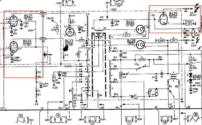

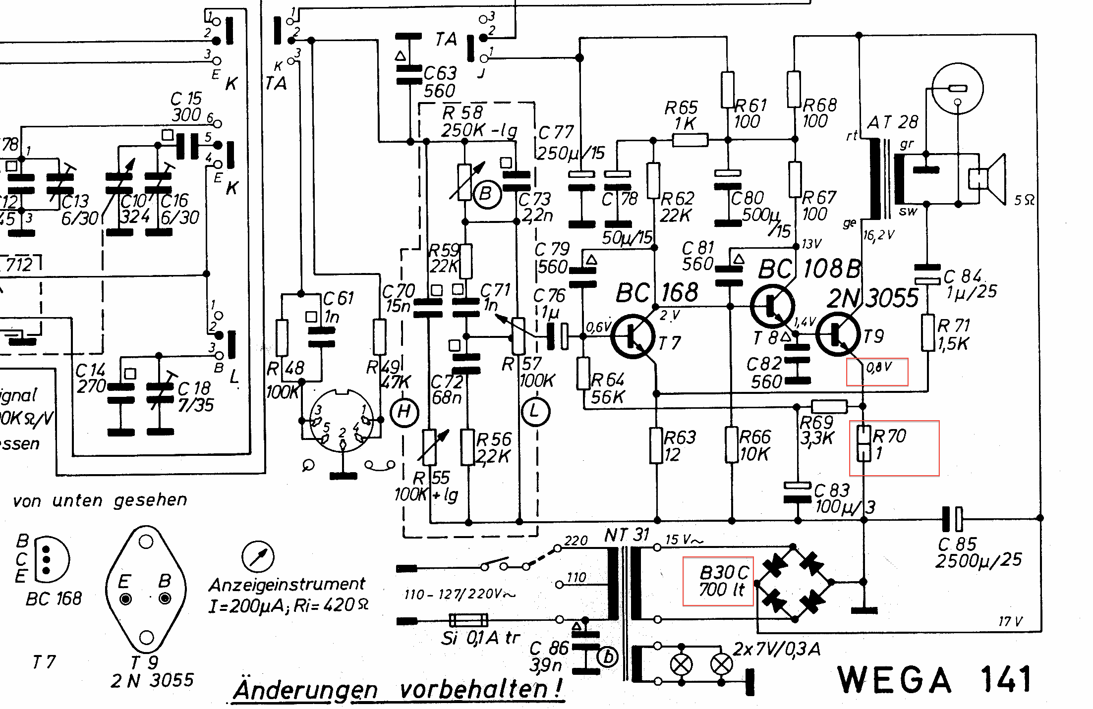

nach langer Suche habe ich endlich ein Wega141 Radio bekommen. Das hat
ein schönes Design und wurde nur in sehr geringen Stückzahlen
produziert.
Daher wohl auch diese ungewöhnliche Endstufe, immerhin gab es 1972 schon
die AD161/162 die man üblicherweise findet... das hier hat mich schlicht
überrascht...
Auf die Schaltung gehe ich später ein, erst einmal sage ich "Finde den
Fehler" ;) ... übrigens kein Druckfehler, Schaltbild und Bauteile
stimmen 1:1 überein. Hab es rot markiert, was mir seltsam vorkommt im
Schaltplan.
Bis später,
Serge
von Phasenschieber S. (Gast)
0,6V Basisspannung an T7?
von G. H. (schufti)

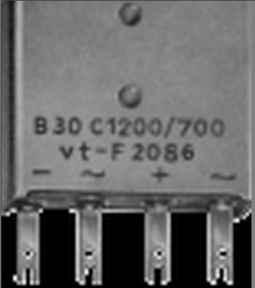

0,8V an 1Ohm -> 0,8A bei einem Gleichrichter für 700mA
von MaWin 2 (Gast)
Der C86 mit seinen 3,9nF sollte besser nach PE statt an die
Primärwicklung!
von Michael B. (laberkopp)
Er hat doch rot markiert, daß 1 Ohm an 0.8V zu 800mA und damit mehr als
die 700mA des Gleichrichters führt.
Tja, damals waren Bauteile halt robuster, da ist gar Strom für den Rest
der Schaltung übrig.

von Paul (Gast)
Die Spannungen werden meist ohne Ansteuerung gemessen. Damit am Emitter
von T9 0,8V anstehen, müsste ein Strom von 800mA über R70 fließen. T9
wäre voll leitend und am Kollektor können da keine 16V anstehen. Die
Spannungsangaben sind zweifelhaft.

von Elliot (Gast)
Paul schrieb:
> Damit am Emitter
Doch, natürlich. Über R64/R69 wird der DC-Arbeitspunkt von T9 auf 0,8A
geregelt. Man kann auch ablesen, daß der primäre Drahtwiderstand des
Trafos 1Ohm beträgt.
> Die Spannungsangaben sind zweifelhaft.
Nee, die Spannungen sind plausibel.
Paul schrieb:
> T9 wäre voll leitend
Diese Ausdrucksweise benutzt man normalerweise nur bei Transistoren im
Schalterbetrieb.
Die 16,2 V relativ zu 17 V auf der Versorgung bedeuten, dass der
Ausgangsübertrager 1 Ω Gleichstromwiderstand auf der Primärseite hat.
Das klingt durchaus plausibel.
Selbst ohne AD161/162: es wird ja ein Ausgangsübertrager verwendet. Da
war es zu der Zeit durchaus üblich, Gegentakt-B-Endstufen mit geteilter
Primärwicklung im Übertrager zu bauen statt so einer Wohnzimmerheizung
mit mehr als 10 W Ruheverlustleistung. Vielleicht hat der Designer ja
zuvor Röhrenschaltungen entwickelt, da liefen viele NF-Endstufen auch
nur Klasse A und produzierten entsprechend Ruheverluste (von der
Heizleistung ganz zu schweigen).
von Serge W. (Gast)
Das ist auch meine Vermutung. Immerhin entspricht die Endstufe nahezu
1:1 den damaligen Röhrenschaltungen. Aber 800mA Ruhestrom sind schon
eine Hausnummer, auch für den Übertrager.
> Exakt ;)
Der Verursacher hat sich vielleicht gedacht, daß man ja mehr Strom
ziehen kann, wenn man den Gleichrichter mit weniger Spannung als
zulässig betreibt. Daß sozusagen nur das Produkt aus max. Strom und max.
Spannung einzuhalten wäre, also halbe Spannung erlaubt doppelten Strom.
Mir ist jedenfalls schon mal ein Typ begegnet, der so dachte.

von Marek N. (Gast)
800 mA Ruhestrom Class A?
von N. H. (anybody)
eventuell ist R70 nicht 1 Ohm, sondern 10 Ohm.

von Ralph S. (jjflash)
... seit ihr sicher, dass R70 ein reiner ohmscher Widerstand ist?
Das Schaltsymbol für R70 ist etwas "besonderes"
seid ihr sicher (muß es heißen)
Mit solchen Markierungen wurden unterschiedliche Leistungsklassen der
Widerstände gekennzeichnet. Da dürfte es irgendwo eine Legende auf dem
Plan geben.
von korax (Gast)
Naja, 1W halt.
> Plan geben.
wieder etwas gelernt ... (das meine ich ernst). Bisher hatte ich da dann
nur bspw. gesehen gehabt: 4 Ohm / 1W
korax schrieb:
> Naja, 1W halt.
Wer weiß? Wenn für den Entwerfer ein 700-mA-Gleichrichter für 800 mA
Ruhestrom ausreichend war, dann vielleicht auch ein
Viertelwatt-Widerstand für 640 mW Ruheverlustleistung? ;-)

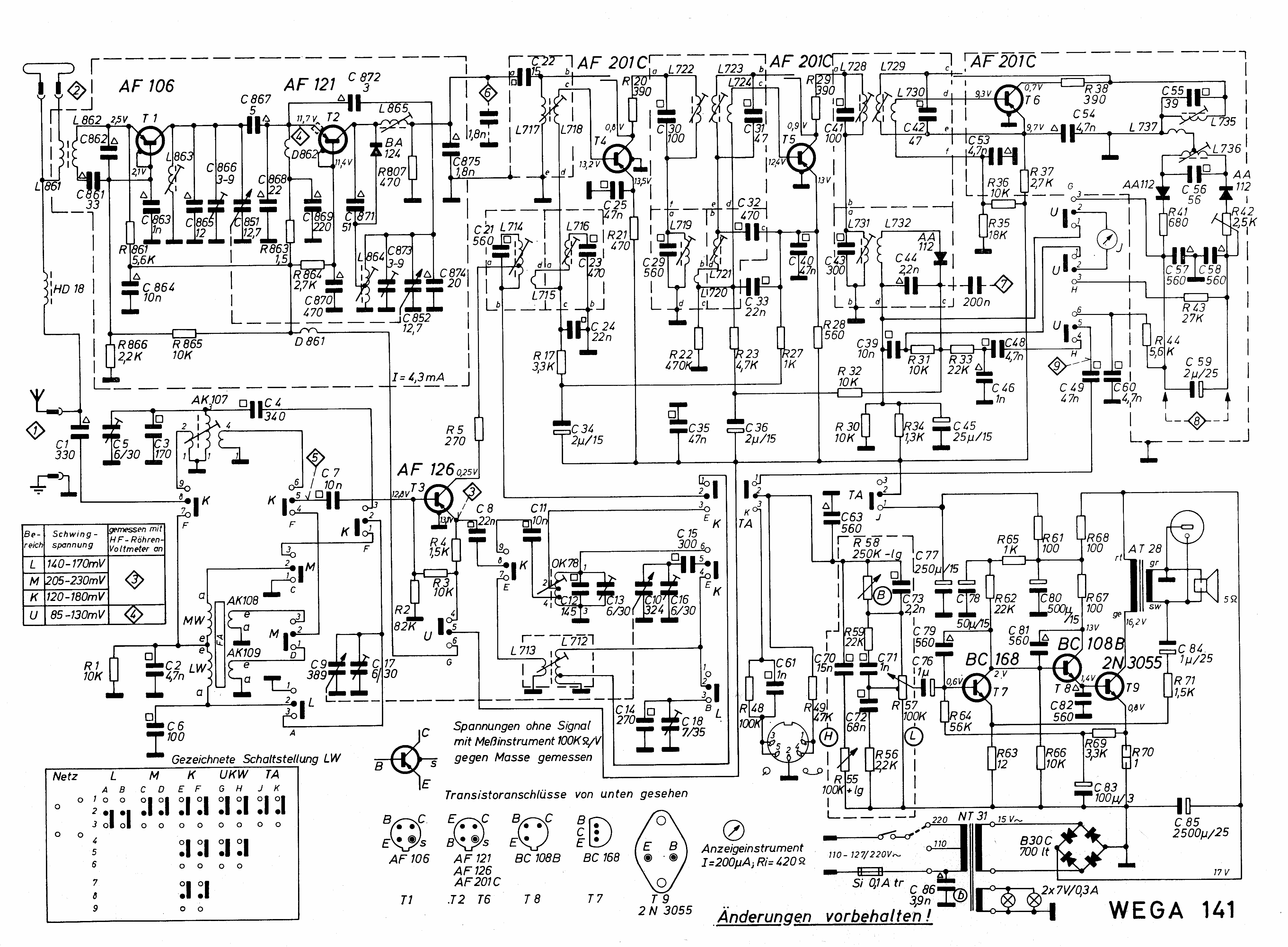

von Serge W. (Gast)
Ok wegen der Nachfragen: Hier der komplette Schaltplan :)

von Gerhard O. (gerhard_)
Für die niedrigere angegebene Spannung an T7 ist höchstwahrscheinlich
das 100kOhm/V Messinstrument verantwortlich dem die Schaltbildwerte
zugrunde liegen. Ein modernes Voltmeter mit 10MOhm wird da einen höheren
Wert anzeigen. Die Messung dürfte auch eine kleine
Arbeitspunktverschiebung verursacht haben.
Naja, 100kR/V Messinstrument ist bei so niederohmigen Schaltungen nicht
wirklich verfälschend. Die Schwellenspannung bei allen in der Endstufe
verbauten Transistoren wird mit 0,6V angegeben, das ist mir erstmal ins
Auge gesprungen, für mich etwas befremdlich, zumal der 2N3055 einen
Basisstrom von 20mA bekommt und damit einen Ruhestrom von 0,8A zieht.
von Pille (Gast)
6 µA Messstrom (im 1-V-Bereich) am 56-kΩ-Vorwiderstand verursachen
reichlich 300 mV Spannungsabfall. Bei gemessenen 0,6 V ist das schon
eine deutliche Verfälschung.
Bei einem möglichen 1.5V Messbereich (150K) komme ich auf 0.57V.

von Mohandes H. (Firma: مهندس) (mohandes)
Danke, wollte mich gerade auf die Suche machen ...
Klassischer Superhet. Man sieht, daß sich die Entwickler noch von den
Röhrengeräten 10 Jahre vorher haben inspirieren lassen. Im HF-Bereich
alles Germanium. AF106/121 im UKW-Tuner (statt ECC85), AF201 als
ZF-Verstärker (EF89), 2x AA112 als Demodulator (EABC80). Fehlt nur das
magische Auge (EM84).
Klassische Bestückung um 1959: ECC85 - ECH81 - EF89 - EABC80 - EL84 -
EM84 oder ähnlich.
Dazu ein schöner Schaltplan, mit allen wichtigen Angaben. Das waren
Zeiten wo ein Radiomechaniker noch einzelne Bauteile ausgetauscht hat,
20 Jahre später waren es nur noch Platinen, die getauscht wurden und die
Anzahl derer, die tatsächlich wußten was sie da machen wurde weniger.

von David P. (Gast)
Ein Trimmpoti mit 4 Beinen wurde noch nie gesichtet (R57)
Marek N. schrieb:
> Es sind heute noch genügend Werkstattradios im Betrieb, die mit der
> erstbestückten EL84 durchdudeln!
> Üblicherweise muss die ECC85 regelmäßig getauscht werden.
Die EL84 ist ja quasi der VW-Käfer der Endstufenröhren.
von HildeK (Gast)
Das ist kein Trimmpoti sondern der Lautstärkesteller. Und der vierte
Anschluss war durchaus üblich, damit machte man nämlich die
Loudness-Korrektur.
von Johannes R. (oa625)
Das ist ein normales Poti zur Lautstärkeeinstellung mit Anzapfungen für
die "gehörrichtige Lautstärke", also Bassanhebung bei niedrigen
Frequenzen und geringer Lautstärke.
Kenne ich mit bis zu 3(!) Anzapfungen.

von Roland S. (chromagraph)
Wird der Lautstärkesteller mit gehörrichtiger Lautstärkeregelung an der
Anzapfung sein. Trimmer werden anders gezeichnet.

von michael_ (Gast)
Damals wurden oft zwei Werte angegeben.
Einer ohne kühlung.
Und der Zweite mit Kühlung.
TO, ist der gekühlt?
Ist das Selen?

von rdp (Gast)
> Einer ohne kühlung.
Ja, das ist wohl der entscheidente Hinweis.
Auch lt. meiner Erinnerung ist ein B30C700 eine
Selen-Gleichrichterbrücke, genau Bezeichnung
B30C1200/700
ungekühlt: 30V/700mA
gekühlt:  30V/1200mA
Könnte man sich ja einmal "am Gerät real/per Foto"
ansehen, dann wäre der "Fehler" ggf. eben keiner...
von rdp (Gast)
PS:
Auf dem Chassis-Bild im www.radiomuseum.org:
https://www.radiomuseum.org/images/radio/wega/141_2386625.jpg
ist wohl rechts ein Alu-Kühlblech in Trafo-Nähe zu sehen...
von Thorsten S. (thosch)
Das ist erstens kein Trimmpoti, sondern der Lautstärkesteller.
Und zweitens war das früher gar nicht unüblich, daß Lautstärkepotis eine
Anzapfung für physiologisch korrekte Lautstärkeeinstellung (aka.
Loudness-Korrektur) aufwiesen.
Die sorgt bei geringer Lautstärke für eine Tiefton-Anhebung...
So eine Loudness-Schaltung über Poti-Anzapfung hat selbst einer meiner
HiFi-Verstärker aus den 1990er Jahren. In diesem Falle sogar schaltbar.
Nach dem Exkurs durch Röhren (die ich in Darlington Schaltung übrigens
nicht kenne - von wegen 1:1 aus Röhrenschaltung gekupfert):
Mich würde jetzt ja doch interessieren, was du im realen Gerät an Strom
und/oder Spannung an dem besagten Punkt misst.
Wäre auch meine Vermutung. Was sagt denn die Widerstandsmessung?
Matthias S. schrieb:
Nö, damit wäre der 2N3055 nicht im A-Betrieb. 80mA für einen solchen
Boliden wäre gerademal B-Betrieb und somit wäre der Klang, wenn mman
dann überhauptnoch von Klang sprechen könnte, gruselig.
Ganz abgesehen von der daraus resultierenden riesigen Gegenkopplung und
folgedessen geringen Verstärkung.
von David P. (Gast)
HildeK schrieb:
> Loudness-Korrektur.
Johannes R. schrieb:
Roland S. schrieb:
Thorsten S. schrieb:
Eine Menge schlaue Leute hier und vier nahezu identische Antworten.
Wie in der Schule vom Nebensitzer abgeschrieben ;-)
Diesmal so ganz ohne das übliche Hauen und Stechen ...

von Nichtverzweifelter (Gast)
Hehehe, schau Dir die Uhrzeiten an. Jeder schreibt an "seiner" Antwort,
formuliert um, fügt Absätze ein, prüft die Rechtschreibung, schickt
letztendlich ab. Der Zeitstempel ist da schon verjährt. Mehr oder minder
alle gleichzeitig.
Im Übrigen ist das nicht nur eine Anhebung der Bässe bei kleiner,
eingestellter Lautstärke - es ist eine Anhebung der Bässe und der Höhen.
Ganz angeberisch heisst das dann "physiologische Lautstärkeeinstellung".
Der Vorteil dieser direktgekoppelten Endstufenschaltung liegt
hauptsächlich in der automatisch geregelten Arbeitspunkteinstellung.
Weder muss in der Fertigung die Mittenspannung noch der Ruhestrom
eingestellt werden (Personalaufwand, Arbeitszeit), noch braucht der
Verstärker eine stabilisierte Betriebsspannung. Die Endstufe braucht
auch keinen extra zu montierenden Heissleiter auf dem Kühlblech, sie
kann nicht "thermisch weglaufen".
"Gepaarte Endtransistoren" braucht sie auch nicht, echt komplementäre
auch nicht.
Dass sie ordentlich heizt, mag man im zeitgenössischen Zusammenhang
sehen. Die damals noch gar nicht "sooo" veralteten Vollröhrengeräte
heizten insgesamt mehr. Hier sind die HF und ZF Stufen bereits alle
transistorisiert, insgesamt ist also die Leistungsaufnahme aus dem
Stromnetz "gesunken".
> Nö, etc. pp
Trotzdem kann es ja nicht stimmen, was da im Schaltplan steht. Da du
selber das Gerät nicht hast, ging die Frage auch an den TE und nicht an
dich.
Was soll da nicht stimmen?
> Da du selber das Gerät nicht hast, ging die Frage auch an den TE und nicht > an
dich.
Warum so greizt?
Wir besprechen alle gemeinsam den Schaltplan, jeder darf seine Meinung
dazu sagen.
Wenn du nur mit dem TO kommunizieren möchtst, dann schreib ihm eine
Mail.

von Serge W. (Gast)
> Mail.
Servus, Mail ist nicht nötig, bin ja hier.
Wie ich schrieb, die Spannungen und Bauteilwerte sind keine Druckfehler.
Es fließen 800mA dauerhaft über den Übertrager, Transistor und
Emitterwiderstand. Der Gleichrichter ist Selen, nicht gekühlt. Hab ich
aber durch Si ersetzt, bei der geringen Spannung macht das auch nichts.
Hab ich eben 19V statt 17V, kritisch ist sowas erst bei Röhrenradios
wenn es um 300V Anodenspannung geht. Da muss man schon einen
Lastwiderstand nach Gleichrichtertausch einbauen.
Sonst funtioniert das Radio wieder einwandfrei. Mit den vermuteten 10R
statt 1R hätte man nur 80mA und käme damit niemals auf die 5W
Ausgangsleistung. Außerdem hätte man sich den damals teuren 2N3055 dann
auch sparen können.
Trotzdem selten, ich habe noch ein Grundig RF411 aus dem gleichen Jahr
und das kommt ohne Übertrager aus, klassische AB Endstufe mit AC187/188.
Schönen Samstag,
Serge

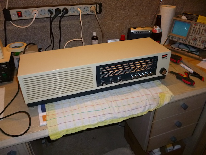

von Serge W. (Gast)
So, hier noch die Fotos. Einmal den Gleichrichter ohne Kühlung und
einmal das Gerät nach Restauration, war sehr dreckig innen wie außen,
aber hat sich gelohnt.
Grüße, Serge

von rdp (Gast)
Nun ja,
verbaut sind die ja nicht, ggf. reicht das ja dann schon,
etwas "Konvektion" sollte da ja da sein...
Dazu kommt wohl:
Selen-Gleichrichter sind ja Flächenhalbleiter, da gibt
es wohl schon den (geringen...) Effekt:
Weniger Nenn- als Max-Spannung erhöht den Max-Strom.
Wenn ich mich richtig erinnere sind das so 15% bei größeren
Spannungsunterschiede, hier wohl ggf. nur so etwas 5%.
Macht ca. 'nur' 70mA, die dann "weggekühlt" werden müßen,
zumal ja auch die Auslegungstemperatur der max. Werte bei
Selen wohl schon selbst bei 'hohen' 35°C lag...
Möglich auch, daß die Bezeichnung 'B30C700 lt' auf
irgend etwas 'ausgemessenes/selektierte' hindeutet.
Man müßte da ggf. eben ein Datenblatt des speziellen
'B30C700 lt' finden...

von michael_ (Gast)
Harmlos!
Du hast noch kein richtig verdrecktes Radio gesehen.
Werkstattradio, voll mit Spinnweben, toten Käfern und lebenden Spinnen.
Raucherradio.

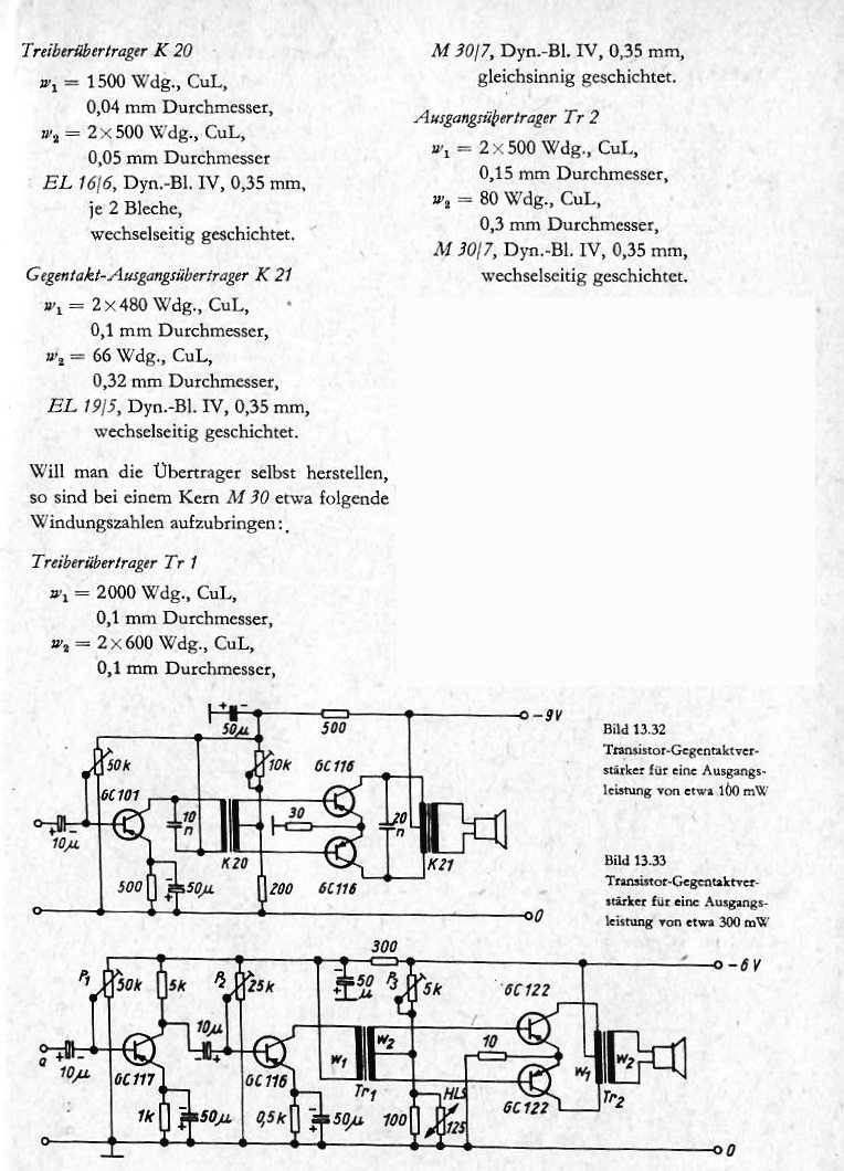

Herrmann schrieb:
> Die Primärimpedanz war doch nicht mehr sooo weit entfernt von üblichen
> Schwingspulenimpedanzen
Wenn du dir reale Übertrager aus der Zeit ansiehst, in der Regel schon.
Man konnte halt neben der Gegentakt-Einspeisung auch gleich überhaupt
eine Impdedanzanpassung vornehmen.
Hier mal eine Seite aus Karl-Heinz Schuberts "Radiobastelbuch" mit
typischen Übertragerdaten dieser Zeit.
von Herrmann (Gast)
Hallo Jörg,
ist ja witzig, genau dieses Radiobastelbuch habe ich auf meinem
Schreibtisch liegen :) Du hast ja als Beispiele leistungsmäßige
"Kopfhörer"-Endstufen mit Vorstufentransistoren gebracht.
Schauen wir uns doch mal aus diesem Radiobastelbuch eine richtige
Germaniumendstufe (10W) mit 2 x GD242b an:
Ausgangsübertrager:
Kern M74
primär 2 x 93 Wdg. CuL 1mm
sekundär 100 Wdg. CuL 1,3mm
Lautsprecher 6 Ohm
Das macht ein Spannungs-Übersetzungsverhältnis ÜU von 1,86 : 1 und
folglich ein Impedanz-Übersetzungsverhältnis ÜZ = ÜU² = 3,46 : 1 und
entspricht somit einem Primär-Lastwiderstand von (6 Ohm * 3,46 =) 20
Ohm.
Passen wir nun die Versorgung leicht an (Spannung leicht runter, Strom
leicht rauf) kann man die Schaltung locker auf eine ziemlich
gebräuchliche Schwingspulenimpedanz von 16 Ohm optimieren.
Die kleineren Schaltungen mit GC301 oder GD110 würden sich für
Schwingspulen von 30 bis 50 Ohm eignen welche es in der Germaniumzeit
auch schon gab und zwar als Lautsprecher-Mikrofone in
Gegensprechanlagen. Wobei ja auch immer noch Luft ist die Schaltungen zu
etwas niedrigeren Impedanzen hin zu optimieren.

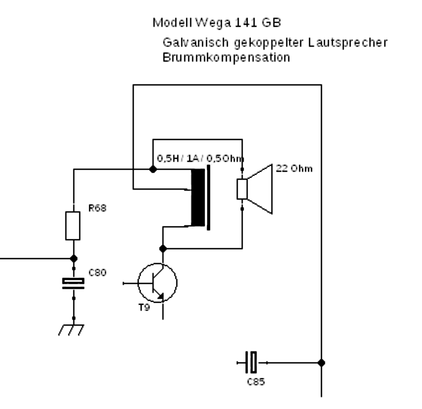

von Herrmann (Gast)
Ja, die Zeit war schnellebig in der Halbleiter-Schaltungstechnik.
Habe da mal einen spekulativen Erklärungsansatz: Die Lager waren voll
mit 4- und 6 Ohm-Lautsprechern (seit der Röhrenära üblich) und die
Produktionsanlagen wollte man im laufenden Betrieb nicht auf 16
Ohm-Schwingspulen umrüsten. Und technologisch waren schon eisenlose
Kompementärendstufen angekündigt, wo die Transistoren wechselstrommäßig
parallel arbeiten und man wusste dass man dann 4 bis 8 Ohm weiter
benötigen würde.
Folglich wäre die 16 bis 32 Ohm-Ära mit Gegentaktdrossel nur eine sehr
kurze gewesen. Allerdings wäre in der o.g. 10W-Endstufe ein Spartrafo
trotzdem sehr sinnvoll gewesen. (Klang, Wirkungsgrad)

von Rudi D. (rulixa)
> Schaltplan.
Ist doch eine A-Endstufe mit ca 5W Ausgangsleistung
Der 1 Ohm R70 ist mit Thermosicherung? als Schaltzeichen gezeichnet,
denke ich.
Naja, nachdem jetzt hier lang und breit schon alles darüber
ausdiskutiert worden ist, wäre es sinnvoller, erstmal den Thread zu
lesen, statt am Montag zum "Freitagsrätsel" mit Mutmaßungen aufzuwarten
von Peter D. (peda)
Ja, das sieht sehr danach aus.
Der R70 macht den 2N3055 sehr hochohmig am Ausgang, quasi zur Pentode.
Die Resonanzen des Lautsprechers werden dann durch die Gegenkopplung
über R71 auf den Vorstufenemmitter wieder bedämpft, quasi wie früher auf
die Kathode der EF86.
Der hochohmige 2N3055 sorgt dann auch für die Brummunterdrückung, an C85
werden bei 1A doch einige Volt 100Hz anliegen.
von michael_ (Gast)
Nein.
Dient zur Gleichstromstabilisierung.
Der Pfad wird mit den 100µ C83 für Wechselspannung tot gemacht.
michael_ schrieb:
> Nein.
Yep
Nicht für den 3055, der C83 macht die Basisvorspannung des T7 tot!

von Herrmann (Gast)
Um mal zum Eingangspost zurückzukpmmen: Hier mal das seltene Modell Wega
141 GB ;) (dargestellt nur als Schaltplanfragment der Änderungen)
von michael_ (Gast)
Typischer Abklatsch aus der Röhrentechnik.
Aber damals wußte man nicht, wo der Weg hingeht.
