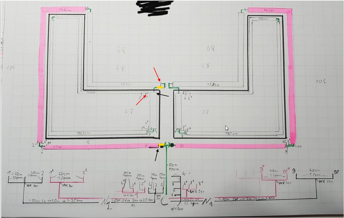

von Febru F. (Firma: google) (febru) Flattr this
Also sollte ich die Masse der beiden Streifen noch verbinden?
Ehrlich gesagt wollte ich es genau so machen, wie es das Bild bei dem
Link zeigt.
Ich will die Led Streifen in zwei Richtungen verlegen. Die Datenleitung
spalte ich auf. Die beiden Seiten sollen identisch lang sein und
identisch viele Leds haben, sonst bekomme ich dann ja auch Probleme.
Jede Seite soll von einem 150W 5V Netzteil betrieben werden. Jedes
Netzteil hat zwei DC Ausgänge.
Ich lade mal ein Bild hoch, das verdeutlicht es glaube ich besser, wie
ich es mir gedacht habe.
Ich hoffe das ist nicht komplett falsch und achtet bitte nicht auf
formale Punkte, was Schaltpläne oder ähnliches angeht. Das habe ich mir
so als Laie gedacht.
Zur Erklärung:
- die pinken Streifen sollen die ws2812b mit 60led/m (18W/m) darstellen
- die grauen Streifen sollen die ws2812b mit 30led/m (9W/m) darstellen
- die cm Angaben in den Streifen sind die optimalen Werte, je nachdem
wie
  sie dann liegen, wird auf volle 10cm auf- oder abgerundet
- die grüne Leitung soll die Datenleitung sein, und die schwachen grünen
  Pfeile die Datenrichtung zeigen
- Die Zahlen 1-10 stehen für die Anschlüsse mit -V (habe die
Verbindungen
  aufgrund der Übersichtlichkeit nicht eingezeichnet)
- Die Zahlen mit 1*-10* stehen für die Anschlüsse mit +V
- Der schwarze Kasten, am Anfnag der Datenleitung soll der Widerstand
sein
- WK... steht dafür, dass ich hier Wago-Klemmen nutzen will
- Die Verbindung vom ersten Netzteil (N1) zum Controller war schlecht
  gezeichnet, ich hoffe man erkennt, wie ich es verbinden will
- Die cm und Querschnittsangaben sind nur für mich, damit ich weiß wie
  viele Kabel und welche ich brauche
Nochmals vielen Dank für die ausführliche Erklärung und Hilfe!

von Markus M. (adrock)
Okay, also rechnen wir erstmal die ungefähre Summe der LEDs pro Seite:
(0,86+1,42)*60 = 137
(1,52+0,37+1,9+1,54)*30 = 160
Also ~300 LEDs/Seite, macht 18A (90W) pro Seite.
Um eine gleichmäßige Helligkeit zu bekommen, müsste man eigentlich am
Anfang der Streifen (also dort wo Du auch die Daten einspeist) GND
("Minus") einspeisen und bei "5*" Vcc ("Plus").
Nun ist allerdings zu befürchten, das bei max. 18A der Spannungsabfall
über die Gesamtlänge des Streifens zu groß wird. Ideal wäre es, wenn Du
Deine Anordnung erstmal testen könntest.
Also die Streifen auf die gewünschte Länge bringen und so
zusammenschalten wie es später sein soll und am Anfang GND und am Ende
+5V einspeisen. Dann alle LEDs auf max. Helligkeit bei weiß schalten und
die Spannung am Anfang und Ende messen (wenn Du ein Messgerät hast).
Das Datenblatt sagt das mindestens 3,5V benötigt werden, allerdings kann
dann schon Deine erste LED auf Dauer leiden wenn das Datensignal vom
Controller mit 5V kommt.
Ich würde in jedem Fall statt den 270 Ohm eher einen 470 Ohm Widerstand
nehmen (direkt in die Datenleitung vor der ersten LED) und damit den
obigen Aufbau mal testen. Wenn alles zur Zufriedenheit funktioniert
kannst Du es so lassen.
Falls der Spannungsabfall doch zu groß für eine fehlerfreie Funktion
wird, könnte es etwas tricky werden, hier der Vorschlag aus dem anderen
Thread:
"Noch ein Tipp zur Leitungsführung, falls es doch unbedingt ein
Streifen sein muss:
Du kannst die Leiterbahnen auf den Streifen verstärken, indem du dicke
Kabel parallel verlegst und alle 10cm mit dem Streifen verbindest. Achte
darauf, dass die Fläche zwischen den Leitungen so klein wie möglich ist,
denn das hat einen direkten Einfluss auf die Abstrahlung
elektromagnetischer Störungen.
Du wärst nicht der erste, der sich mit so einer schicken Beleuchtung
unabsichtlich sämtliche Funknetze blockiert hat."
Allerdings ist das wahrscheínlich nicht ganz einfach zu realisieren.
Wenn es garnicht anders geht, würde ich an folgenden Stellen einspeisen
(siehe Grafik, Schwarz=Minus, Rot=Plus), an den gelben Stellen einen
Widerstand 470 Ohm. Aber wahrscheinlich EMV technisch unschön (siehe
Zitat oben). In diesem Fall sind die Versorgungsleitungen zwischen den
Streifen an den Einspeisestellen NICHT zu verbinden.
