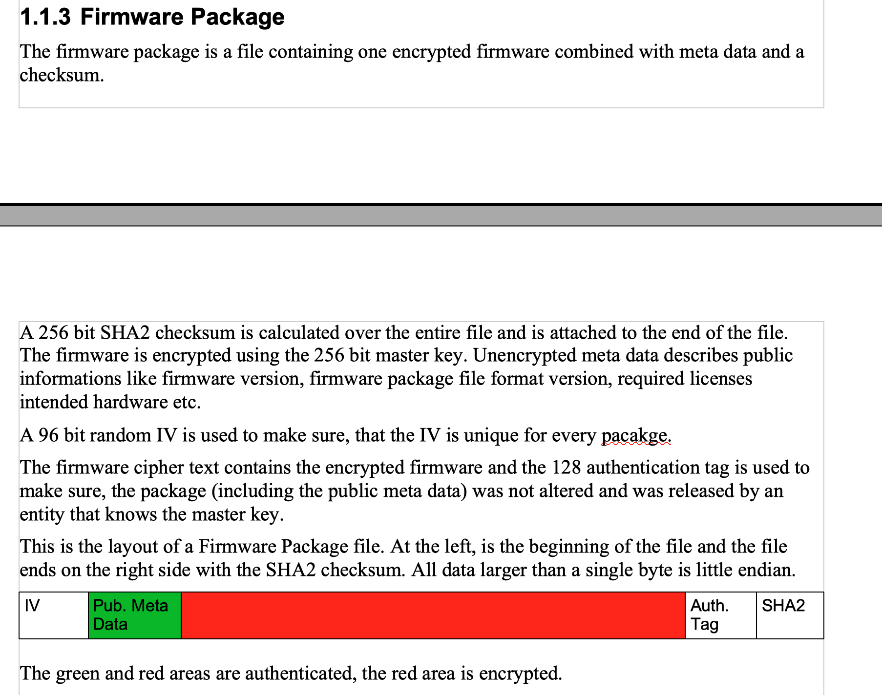

Man habe mehrere unterschiedliche Geräte mit z.B. STM32L412. Irgendwann
kommen per E-Mail zwei s19-Dateien mit Firmware-Updates. Dateinamen und
-Datum gehen auf dem Weg ja gerne verloren. Trotzdem möchte man sie
nicht verwechseln. Wie macht "man" das?
Mein halber Plan sieht z.Zt. so aus:

Bauform B. schrieb:
> Das Flash-Programm soll prüfen, ob die Firmware zur Hardware passt
Du ahnst nicht, wie erfinderisch Anwender sind.
Wenn der Anwender entdeckt, dass sich die firmware nicht mit den
speziellen flash-loader brennen lässt, oder er das spezielle
flash-loader Programm irgendwie verbummelt hat, dann nimmt er eben einen
anderen flash-loader der mehr taugt, mit dem das nicht so ein Krampf
ist, z.B. das Original vom Chiphersteller, das geht immer.

Gast #6605263
Nachtrag: Auf der Geräte Seite prüft man einfach mit ein Sicherheitscode
und wenns edel wird mit ein HASH ob die Daten i.o. sind. BEVOR man
anfängt sie zu flashen. Und selbstverständich ist DATUM Version etc
ebenfalls in der Firmware verschlüsselt.
Einige Gerätehersteller erlauben nämlich kein Downgrade. Was mich schon
zu mehren nicht sehr netten Wutausbrüchen kommen lies. Das schlimmste
war ein Bios-Update eines Asus-Laptop wo danach der Lüfter nur noch eins
kannte. VOLLGAS. Der Krach hat mich dazu gebracht ein neuen Laptop zu
kaufen aber nicht mehr von Asus.

#6605301
MeierKurt schrieb:
> Es geht eher darum, was kann ich auf Empfängerseite tun, um zu
> verhindern, dass irgendwer (z.B. sogenannte Schlaumaier) irgendwas als
> Update draufflasht, was da nicht hingehört
bootloader mit Usb/ UART oder was auch immer, der wie schon erwähnt den
Hash überprüft bevor er die neue Version flasht. Ohne Bootloader,
sondern mit Programmieradapter hast du da keine Chance, dann nimmt
"irgendwer" notfalls halt nen anderen. Am besten das normale
Programmierinterface mit Fuses/Lock Bytes oder was auch immer vorhanden
deaktivieren. Meist kann man diese durch Löschen des Controllers
zurücksetzen.
daher würde ich so vorgehen:
- Programmierinterface deaktivieren
- uC gegen Auslesen schützen
- Bootloader schreiben ( usb, uart ...)
- Update + Metadaten + Hash Verschlüsseln
- Bootlader entschlüsselt, prüft Metadaten und Hash, flasht erst wenn
alles stimmt
wurde aber auch fast alles erwähnt.

Gast #6605316
K. S. schrieb:
Du machst ergo genau das. Du verschlüsselst die Datei. Im Gerät wird der
erste Block entschlüsselt. Die Daten gelesen und danach entschieden was
Sache ist.
Somit verhinderst du das ein Schlaumeier (wie ich) einfach ein
HEX-Editor nimmt und das Datum  Version zurück  Hoch setzt. Und somit
das Gerät überredet alles zu fressen was es bekommt. (Hab ich sogar vor
20 Jahren mal so gemacht).
Falls du die eine einfach BIT-Verschlüsselung nicht zutraust ..... ;)
