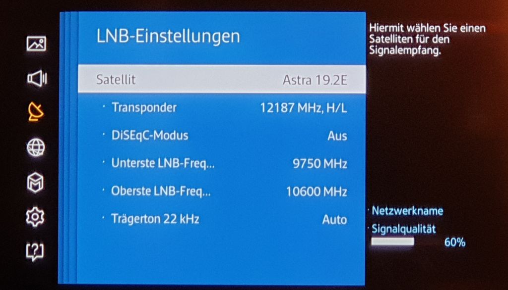

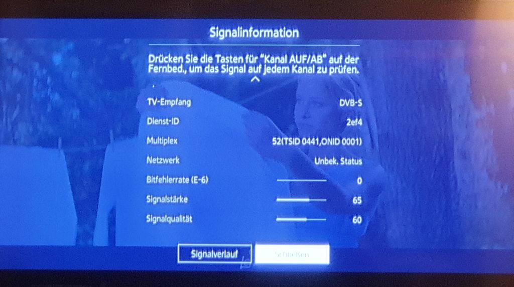

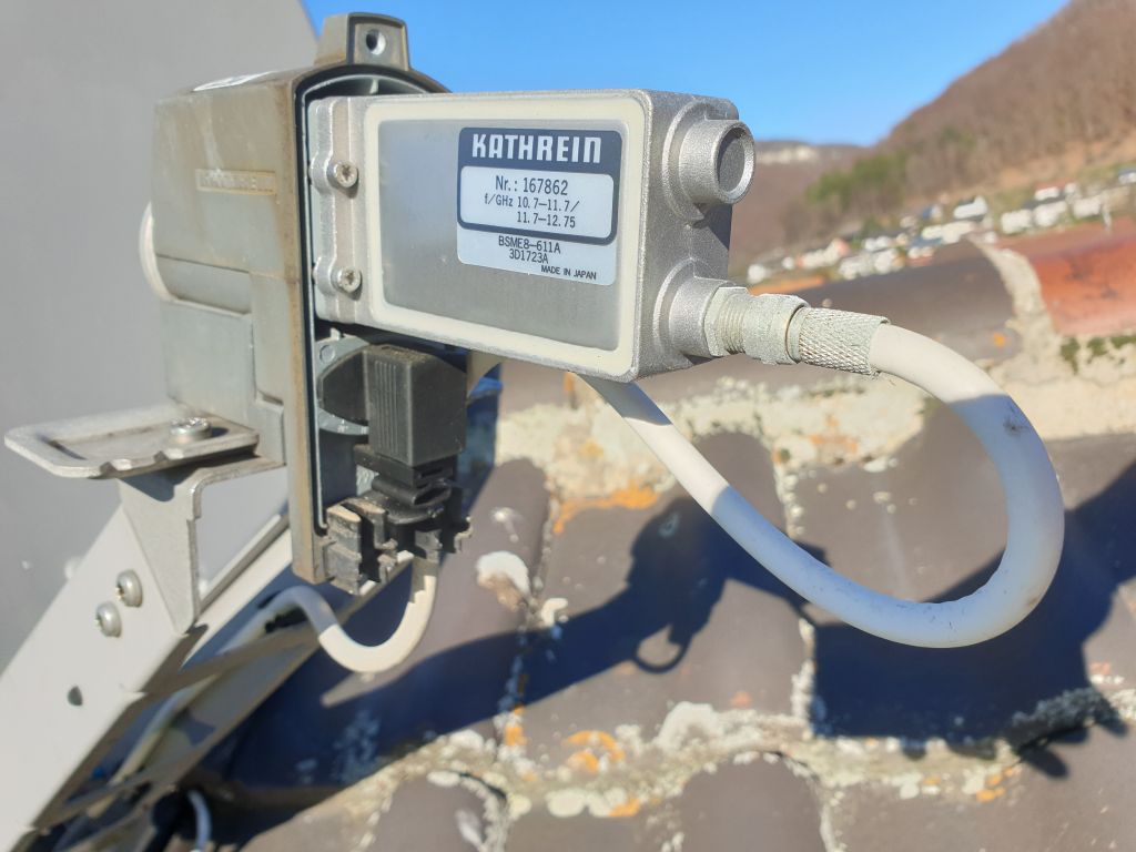

An meinem Samsung Fehrnseher bekomme ich 65% Signalstärke und 60%
Signalqualität. (Info Taste 10 Sekunden...)

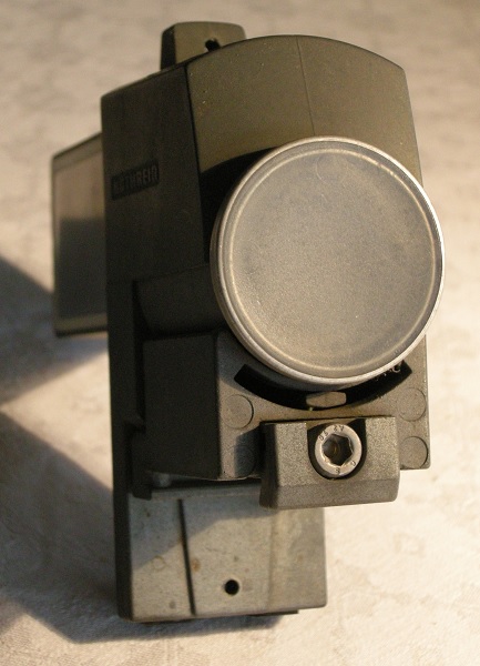

Installiertes LNB:
Kathrein Single LNB BSME8-611A
Die Schüssel ist auf Höhe des Firsts installiert. Das Kabel geht mit ca
1,5 in den Dachschlupf, und von da aus zum TV. Das SAT Kabel zum TV ist
neu und äußerst hochwertig.
1.
Das Kabel von dem LNB habe ich durch ein Kathrein LCD115 ersetzt und 2x
Cabelcon F-56-CX3 7.0 QM Stecker verwendet.
2.
Die Ausrichtung der Schüssel habe ich geprüft, ein horizontales sowie
vertikales verändern der Position ergibt nur schlechtere Werte.
Ich komme nicht über 60% raus.
Wenn ich die Schüssel mit der Hand abdecke geht das Signal rapide auf
<20% runter.
Das ist für meinen Geschmack auch ein bisschen zu sensibel.
Frage, woran kann es noch liegen, dass ich keine 100% Qulität bekomme,
und Quasi keine Schlechtwetterreseve habe?
Ich habe freie Sicht zum Himmel, keine Bäume Häuser etc...
Wie soll ich weiter vorgehen?
Kathrein 40mm LNB Adapter kaufen und es mit einem billigen 20€ LNB
probieren? Evtl. ist das LNB mau? Ist schon sehr alt...
Danke schon mal an alle die Helfen :-)

Wenn die Stecker und das Kabel neu sind, ist der LNB auf. Nass geworden
oder so.
Meine 23 Jahre alten Kaths an einer 90er Schüssel funktionieren 1a, jede
Menge Pegel, ohne Schutzhülle an den LNB-Steckern, mitten auf dem Dach,
nix mit Sonnen- oder Regenschutz.
Man kann also auch Glück haben.

vielleicht mal die Abdeck-Kappe vorne am LNB, sowie die Schüssel sauber
machen.
Am besten jedoch neue LNB kaufen.

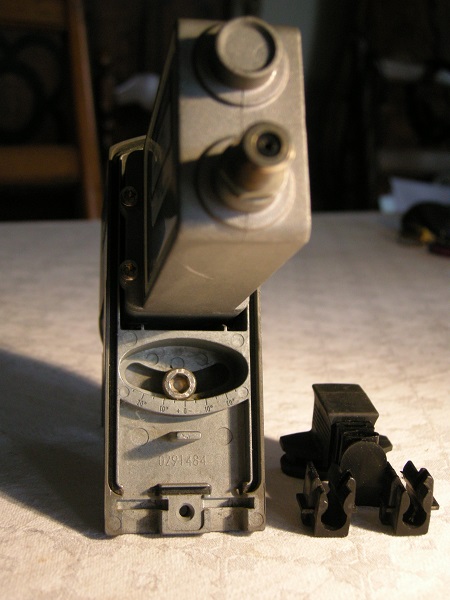

zusätzlich zu Azimut und Elevation kannst du noch an folgenden
geometrischen Parametern rumspielen:
:: Neigung des LNB selbst (nicht genau senkrecht, sondern ca. 5 Grad
geneigt soweit ich mich erinnere)
:: Brennpunkt des LNB (Verschiebung auf dem Feed-Halter)
Ob oder wieviel das was bringt weiss ich aber nicht.

Du bist hier im völlig falschen Forum - hier haben die wenigsten
überhaupt Ahnung von Sat-Technik, behaupte ich mal.
1.) Wie groß ist Deine Schüssel, welchen Satelliten bzw. welche
Programme willst Du empfangen?
2.) LNB würde ich in der Tat mal wechseln.
3.) Handelt es sich um vorkonfektioniertes Kabel oder DIY mit F-Stecker?

Wie sehen die F-Stecker aus? Gegebenenfalls erneuern.
Ein neues LNB kaufen, montieren und exakt ausrichten. Es sollte nicht
der letzte Schrott sein, für die genannten 20€ gibt es schon was
brauchbares. Wichtig ist eine möglichst niedrige Rauschzahl. Aktuell
sind 0,1dB, die älteren LNBs haben was über 1dB.
Ich lese nichts über die Schüsselgröße. Ab 90cm sollten keine
Schlechtwetterstörungen mehr auftreten, egal ob das Gewitter gerade im
ganzen runterkommt.
Ich betreibe hier eine 33cm-Offset-Schüssel mit 4-fach LNB auf dem
Balkon und habe nur bei richtig starkem Unwetter Empfangsstörungen.
Dabei ist die nicht mal super ausgerichtet. Da Balkon stößt auch
gelegentlich mal einer dran.
also DIY Kabel und Stecker im DIY mit Kompressionszange vercrimpt ...
gehen wir mal davon aus, daß Du keinen Fehler gemacht hast.
Zu 95% liegt es am LNB.

von MaWin (Gast)
> Signalqualität
Schlecht.
Kann ich gar nicht glauben.
So schlecht, wie deine Feldstärke ist, wurde sonst ein Defekt vorliegen.
Über 80% sollte immer drin sein.

von GerdS (Gast)
Den Stecker+Kabel habe ich ersetzt!!

GerdS schrieb:
Das ist ein älteres Qualitäts-LNB und setzt eigentlich nur aus, wenn es
innendrin gammelt. Allerdings ist ein ungeschützter F-Stecker richtig
schlecht und könnte der Weg von Wasser ins LNB sein.
Wenn es irgendwie möglich ist, ersetze deinen 60cm Spiegel gegen einen

Oskar K. schrieb:
> Hallo!
> Bei diesem eigentlich hochwertigem LNB von Kathrein hat es schon sehr
> oft Probleme gegeben.
> Ich würde dir raten das LNB mit einem handelsüblichen LNB (z.B. von
> Polytron Triax  o ähnl.)  auszutauschen, du brauchts dazu aber noch
> einen Adapter der allerdings fast gleich teuer ist wie der LNB--
den obigen Adapter bekommt er hinterher geworfen, ca. 15 Euro; dazu dann
noch ein 3,90 Euro Single lnb und dann läuft es voraussichtlich wieder.

Wahnsinn wie lange ihr an dem Problem rumdoktert...
Gut wir hatten immer ein Messgerät dabei und direkt am lnb gemessen aber
bei dem Typ und aussehen kann man das getrost tauschen.
Ebenso ist der Stecker nicht gerade der beste, ebenfalls austauschen.
Keinesfalls Klebeband oder ähnliches rumwickeln..das hatten meistens
Elektriker gemacht und nach ein paar Jahren war das Kabel abgesoffen.
Ein ordentlicher kompressionsstecker und gut ist

von Robert K. (Firma: Zombieland) (rko)
> innendrin gammelt.
Leider gibt's auch bei Qualitäts-LNBs einen Alterungsprozeß und die
jetzt 60% Empfangswerte auf Astra sprechen sehr dafür, daß das LNB
altersbedingt nachgelassen hat.
das hat er ja schon ersetzt und der Empfang hat sich nicht gebessert
bzw. hat er überhaupt vorher eine Messung gemacht? Weiß man nicht.
Das sind je nach Sender ein paar Prozentpunkte, die das Kabel ausmacht.
von Michael H. (mha1)

Optisch macht die Anlage tatsächlich noch einen sehr guten Eindruck (lt.
Foto) und gehört mit der Konstruktion bzgl. der Stabilität zu besten der
60cm Astraklasse.
Nur: einen (Sat-) Spiegelverzug oder Reflexionabnahme, der schon absolut
gravierend ist, kann man optisch i.d.R. nicht erkennen.
Und da spreche ich aus mehreren Jahrzehnten Erfahrung.

> mit einem 80cm Spiegel einfach mehr Schlechtwetterreserve. Der 60cm
> Spiegel setzt schon bei normalem starken Regen aus,
Ich habe seit ewigen Zeiten eine ovale 50/60cm Schüssel im Wohnwagen,
und nutze die auch tief im Süden. Bei freier Sicht gibts damit kaum
schlechteren Empfang als mit der 100er zu Hause. Bei Gewitter im Süden
geht mit beiden nix, ansonsten liefert die 100er zwar überall ein paar
Prozentpunkte mehr, aber auch die empfängt im Falle eines Falles nix.

von Ralf X. (ralf0815)
>> Da stimme ich nicht zu. Ich bin seit 30 Jahren am Astraempfang und habe
Mehr als "perfekten Empfang" gibt es nun einmal nicht.
Und "kaum" schlechterer Empfang IST schlechter!
Nebenbei muss das Astra-Satsignal im Süden einen bedeutend kürzeren Weg
durch die hier wichtige untere Atmosphäre zurücklegen, als im Norden.
Im "Fall des Falles" kommt eben tatsächlich kein verwertbares Signal
mehr durch die Atmosphäre und da nutzt ggf. auch keine 10m Schüssel
nichts mehr.
Im Übrigen ist die Schüssel ja auch nur ein Teil der gesamten Empfangs-
und Ausgabeeinheit.
Und was hast Du denn benutzt, um "Prozentpunkte" zu messen/schätzen?
Ich kann drei unterschiedliche Satreceiver/TV bei mir an einen
Satausgang anschliessen und bekomme drei gravierend unterschiedliche
Werte für Signalstärke und Signalqualität angezeigt.
Wie alt ist Deine 100er Schüssel?
Für Astra alleine hat die noch nie einen Sinn gehabt.
Und ist es eine Parabolantenne oder eine Offset?
Über 99% der Offsets über ~85cm sind eh Schrott ab Werk.

von Oliver S. (oliverso)
Ok, für dich nochmal im Klartext: Die große Antenne bringt keinen
spürbaren Vorteil. Bei Starkregen ist der Empfang mit beiden Antnennen
weg, ansonsten mit beiden Antennen störungsfrei da. Ein paar
Prozentpunkt mehr in irgend einer Anzeige sind da in der Praxis völlig
bedeutungslos.
Ähem, mit Süden meine ich nicht den Süden Deutschlands, sondern Europas.
Da wirds dann irgendwo mit dem Astra-Empfang schwieriger.
Oliver
von Helge (Gast)
Also hier, Tirol, häufig mehrere Wolkenschichten bei ungünstigem Wetter,
baue ich nur noch mindestens 70cm Schüsseln ein.
Dann scheints ältere Schüsseln zu geben, die selbst mit den neuestbesten
LNB's nicht mehr richtig wollen seit dem Umstieg auf DVB-2. DVB
Satelliten gehen aber noch - Arabsat Bild, Astra nix.
Dazu das bisher gesagte: Fokus, verdrehen versuchen, LNB kann
Wasserschaden haben.

von GerdS (Gast)
und Danke an alle!
Ich habe mir jetzt einen 10€ Adapter und ein 15€ QUAD-LNB (4 Receiver -
mit integriertem Multischalter, da weitere Zapfstellen dazu kommen...)
bestellt.
Dann wird der LNB eingebaut und ich teste, ob ich jenseits der 60%
komme.
Wenn nicht, kommt ne neue Schüssel her. Das würde dann sicherlich wieder
eine 60cm werden, wenn 80cm keinen großen Gewinn bringen.
Auf dem Satteldach sitze ich recht gut, unter mir sind die
Solarkollektoren, als Fußraste :-)

von michael_ (Gast)
> komme.
Häng dich nicht an den 60% auf.
Das sind alles Schätzometer.
Mit dem TV hast du 60, mit einem Receiver 85, mit einem anderen TV 100%.

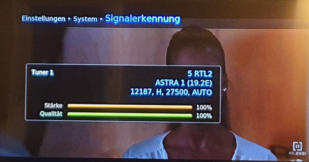

von Jens M. (schuchkleisser)
Nur Interessehalber: Wäre eine sinnvolle Angabe z.B. die BER oder das
SNR?
Meine Dreambox zeigt beides an.
BER ist bei mir 0, SNR je nach Wetter 11-8dB.
Pegel dementsprechend 100-75%, Qualität stabil auf 100.
Wenn wirklich Weltuntergang ist und man Angst hat das man das Ding
gleich aus Nachbars Garten suchen muss ist schlagartig Ende, BER fliegt
hoch, SNR ist winzig, Pegel klein, Qualität sackt steil ab, blaues Bild.
Hatte ich in den 20 Jahren seit es die Anlage gibt vielleicht 5 mal.
von GerdS (Gast)
Ja, das kann sein, ich möchte aber trotzdem gerne bei leichtem
Regen/Schneefall auch mal den Fernseher einschalten können, ohne die
Meldung - KEIN SIGNAL -
Also sind die 60% doch schon realisitisch...
von HildeK (Gast)
Schon, aber:
GerdS schrieb:
> Schlechter SAT Empfang, bei sehr
> leichtem Regen/Schneefall alle Sender weg.
Heißt einfach, die 60% (worauf sie sich auch immer beziehen) sind zu

von Reinhold E. (reinhold_by)
Eine Frage meinerseits: Welchen Zweck hat das extra Kabel im Foto
unterhalb des LNB?
Alle LNB die ich kenne (so ab Mitte 90er) haben nur die F-Buchsen zu den
Empfängern. Ist das eine extra Speisung oder Heizung oder was? geht ja
doch irgendwie ins LNB-Gehäuse mit rein.
Wenn jemand es weiß und antwortet wäre nett, schon mal Danke dafür.

von oszi40 (Gast)
> wäre nett
Schnee am LNB macht Freude. Es könnte eine Heizung sein?
Das ist das normale Antennenkabel.
Der LNB sitzt normalerweise in einer Wetterschutzbox, die fehlt auf dem
Bild.
Das Kabel wird unterhalb des Feeds in die Box gefädelt, so ist die
komplett geschlossen und hat nur vorne das Loch, das in den Halteflansch
passt.
Nur eine einfach geformte Dichtung und alles ist dicht.

von GerdS (Gast)
Ich lese auch gerne den OT gespannt mit, und finde die Anekdoten von vor
über 20 Jahren echt interessant.
Wie funktioniert das bei Kathrein mit dem Skew/Polarisationsebene/LNB
Drehung? Da kann ich ja nichts drehen.
Und natürlich arbeite ich nach dem Trial and Error Prinzip. Messmittel
sind schlichtweg zu Teuer (Schätze mal 500€ Klasse), um diese einmalig
zu kaufen und dann nie wieder zu benötigen.
Oder die Messgeräte sind nach 10 Jahren veraltet und untauglich.
Jeder Trottel bekommt das hin, sich eine Schüssel mit nem Erdspieß in
den Rasen zu rammen, und ein 0815 SAT Kabel bis zum Fenster zu spannen
um irgendwelche nicht Astra Satelliten zu empfangen. :-D
Da schlage ich bei sauberer Festinstallation nicht den akademischen Weg
ein - sofern nicht wirklich nötig.
Ich warte jetzt noch auf LNB und Adapter... Dann gibts villeicht ein
Trial and Success :-)

von HildeK (Gast)
Ich warte jedenfalls auf ein Ergebnis von dir, was tatsächlich die
Ursache war, denn nur das einfache Ausrichten kann es ja nicht sein. Du
schreibst ja selber:
Und nein, ein Messgerät kaufen, das war ja nicht mein Vorschlag,
bestenfalls leihen. Außer vielleicht einen einfachen Satfinder für
kleines Geld (Amazon ≈10€).
Meist reicht es sogar, nur zu schauen, wohin die Schüsseln der Nachbarn
zeigen ...
SATan schrieb:
> Ein LNB wird mit hoher Wahrscheinlichkeit nicht mit einem
> konstanten Gain arbeiten sondern mit einer AGC bzw. ALC.
Nö, tut er nicht. Die Signale sind so schwach, das eine AGC nicht
sinnvoll ist und nicht verwendet wird. Ihr seid mir ja Spezialisten.

von X2 (Gast)
https://www.mikrocontroller.net/attachment/495329/BSME8-611A.jpg
Ist das der gelbe Fels im Hintergrund? ;-)

von GerdS (Gast)
Mein Nachbar hat seine Schüssel gleich neben an.
Die grobe Richtung stimmt schon. Jedenfalls meine ich dass ich den Astra
anpeile...
Wenn ich die Schüssel leicht verdrehe, bekomme ich auch nur schlechtere
Werte, sodass ich der Meinung bin, dass die Ausrichtung schon ziemlich
gut stimmt.
Wenn ich also den LNB Arm um ca 3mm wegdrücke, geht die Qualität am TV
schon runter. Das ist schon ziemlich empfindlich und läuft auf der
letzten Rille.
Der Fernseher läuft seit 2 Jahren auch mit allen Programmen einwandfrei,
nur eben das Problem mit dem Regen... Das war seit den 2 Jahren schon
immer, dass beim leichtesten Niederschlag Ende ist.
X2, kennt sich aus ;-)

von X2 (Gast)
Ich wohne 2 Dörfer weiter ;-)
> letzten Rille.
Du könntest noch den LNB im Feed verdrehen.
denn WENN der da drin nicht 100%ig sitzt,
haut das mit der Polarisation nicht richtig hin.

von Mitleserin (a.b.) (Gast)
GerdS schrieb:
> Und bei Kathrein, kann ich doch nichts drehen!
Doch, das kann man: Siehe angefügtes Bild
Muss man auch schon lange nicht mehr, wie MaWin auch schrieb. Und selbst
wenn das bei Astra nicht ganz 100%ig für deinen Wohnort stimmen sollte,
bringt die Dreherei nichts. Wir mussten damals fürs SAT-DXen da dran
rumfummeln (teilweise mit magnetischem Polarizer, wer sowas noch kennt),
aber das sieht heute ganz anders aus, denn die LNB sind viel besser als
damals.
Schau dir die Ausleuchtzonen des Satelliten an:
http://www.satfinder.info/index.php?uebergabe=footprints
Nur wenn du ganz am Rand empfängst, kann eine Skewkorrektur das letzte
Quentchen Pegel rausholen, aber dann bist du mit einem grösseren Spiegel
immer noch besser dran als durch Drehen des LNB.
Sorry, zweites Bild fehlte.
Unter dem Gummistöpsel die Inbus-Schraube lösen und einstellen.

von GerdS (Gast)
LNB ist auf dem Postweg. Morgen habe ich es, und am WE soll das Dach ja
trocken sein...

da würde ich mal nach Korrosion an allen möglichen Verbindungen suchen.
Die innere Isolierung zieht sich gerne zurück und sowas.
Das LNB könnte rissiges Plastik haben
und darin längst alles feucht bis unter Wasser sein.
Bei michael_ ist doch alles o.k., hat er oben geschrieben. Es kann sogar
sein, das seine Balkonantenne im Trockenen steht und gar keinen Regen
und damit Wasserschäden abbekommt.
@michael_: Das Ding sieht schnuckelig aus, hast du eine Bezugsquelle?

Was ich schon mal hatte ist, dass Wasser in die Koax-Leitung
eingedrungen ist. Das ist nicht so lustig. "Unten" aufschrauben und
warten, ob etwas tropft :-/

Gibt es jetzt eigentlich noch mal ein Feedback von GerdS ?
Hat das neue LNB jetzt was gebracht an besseren Signalwerten oder nicht?
von GerdS (Gast)
Hallo Zusammen,
mir ist am Freitag zufällig ein Humax HD NANO in die Hände gefallen. Den
habe ich noch gleich am Freitag getestet, und siehe da, er zeigt 100%.
Jetzt würde ich das gerne mal bei Regen testen, bzw. mit dem nassen
Küchenkrepp.
Das mit dem Humax hat mich aber so frustriert, dass ich dieses WE nicht
mehr aufs Dach bin.
LNB wäre da, nur ergibt das für mich keinen Sinn das zu tauschen, wenn
vermutlich das Empfangsteils meines TV ne Mace hat?
Ist das beide Male der gleiche Transponder?
von GerdS (Gast)
Das weiß ich garnicht.
Wie finde ich das raus?
von GerdS (Gast)
Ist z.B. RTL2 mit der gleichen Schüsselausrichtung (ASTRA) auf
verschiedenen Transpondern verfügbar?
von GerdS (Gast)
Ja, scheint wohl gleicher Transponder zu sein.

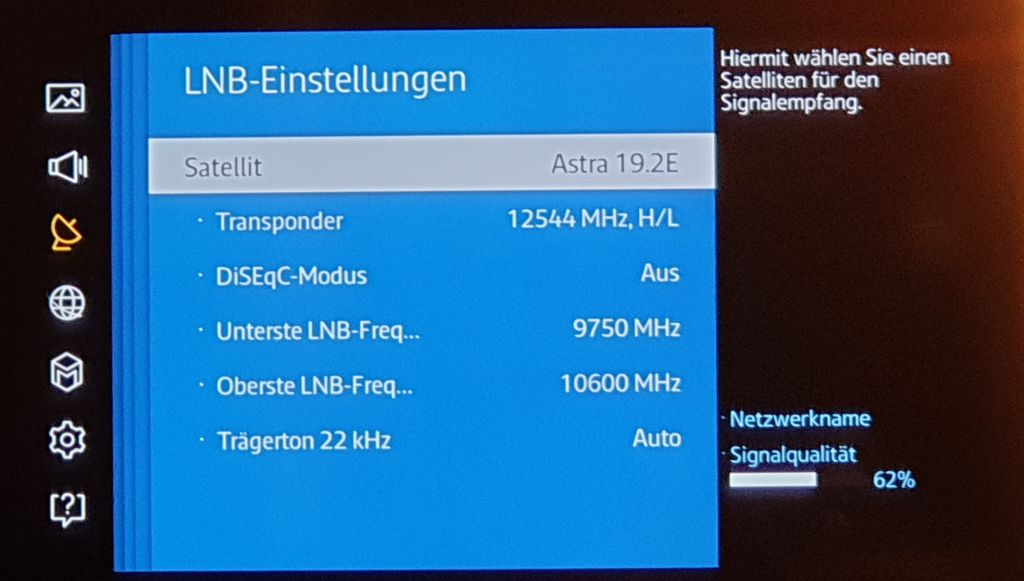

von oszi40 (Gast)
Wenn ich Bilder vergleiche, so sind die Transponderfrequenzen
verschieden!
Nicht jeder Transponder hat die gleiche Leistung und nicht jeder Sat
steht optimal. Erst wenn er 100km aus der Bahn ist, wird eine
Bahnkorrektur eingeleitet (wegen Treibstoffersparnis).
> verschieden!
Jo, ist ja einmal der 12544 Mhz und einmal der 12187 MHz Transponder.
Mich interessiert eher, wie der Humax und der Fernseher alleine das
gleiche Programm anzeigen.
Transponder und alles andere kann man hier nachgucken:

Zwischen den (meisten) Samsung triple-Tunern und Humax liegen i.d.R.
"Welten"!
Aber bei zu schwachen Signal gehen auch die in den Keller.

von GerdS (Gast)
Hallo, die bein RTL2 haben die gleichen Frequenzen 12187. Die andere
Frequenz war DMAX.
Den HUMAX und den TV Stecke ich einfach nur um. SAT Kabel raus und inden
den anderen rein.
GLeichzeitig ist da nichts ;-)
Aufm Dach kann ich per Webcam auf TV die Signalstärken sehen.
Habe kein Tool aufm Dach.
Also hat mein Triple Tuner wohl ne Leistungseinbußenmacke :-D
Alle "Balkenanzeigen" sind erstmal nahe an "schlecht", ebenso die oft
zusätzlich angezeigten Prozentwerte, die bei 100% eh dicht machen.
Reicht Deine (übertragene) Webcamauflösung aus, um minimale
Fehler/Aussetzer im Bild zu erkennen?
Es existieren diverse Sender, die auf (alters-)schwachen Astra-1
Transpondern senden und sich eher auch bei klarem Himmel mit minimierten
Messmöglichkeiten zur Einjustierung eignen.
WENN Du das neue LNB einsetzt.
Wenn Deine bisherigen Schilderungen stimmen, ist die Schüssel MIT dem
Alt-LNB ja perfekt ausgerichtet.
Bei Austausch von LNB und LNB-Halter sollte an sich auch nur der
Höhenwinkel kontrolliert werden müssen.
> Ich teste das noch...
JEDES Teil zwischen/hinter Sat > Atmosphäre > Spiegel > LNB > Tuner >
Empfänger hat eine Dämpfung und einen zusätzlichen Rauschanteil.
Dämpfung ist durch Verstärker zu kompensieren.
Aber dann wird auch das Rauschen verstärkt.
Und je nach Rauschen kann das Nutzsignal dann nicht mehr
selektiert/ausgewertet werden, was aber auch stark von der eingesetzten
Technik abhängt.
Da legt ein Hersteller wie z.B. Humax höhere Massstäbe an, als ein
Hersteller von Universal-TV-Empfängerbausteinen für 99 cent im EK...

Dann ist da noch was anderes faul. DMAX sendet auf dem Transponder
12480Mhz.
Auf 12544 Mhz sind so Sachen wie Sat.1, Pro7 usw.
Siehe den Link auf KingOfSat oben.
> Frequenz war DMAX
RTL und DMAX ist schon nicht vergleichbar. Bei ARD und DW wirst Du noch
mehr Signal haben weil es andere Transponder sind. Außerdem sind beide
Anzeigen nicht vom Eichamt geeicht und zeigen irgendeinen Wert an wie
Äpfel und Birnen. Ob das Eingangsteil taub ist der einer den Regler für
die Anzeige "schöner" eingestellt hat, weiß ich nicht.
Die 12187 MHz H existieren (schon lange) nicht mehr, das ist auf 12188
MHz H verschoben.
Damit kommt nicht jeder Empfänger ohne
Neuprogrammierung/"Feinabstimmung" klar.
Darüber werden folgende Programme empfangen:
https://www.satindex.de/frequenz/12188/
Aber ich denke, dass Dein bisheriges Empfangsproblem nicht nur die
dortigen Sender der RTL-Gruppe betraf?
Oder doch?
Auch die 12544 MHz stimmen nicht mehr, sondern liegen nach meinen Infos
auf 12545 MHz für eine Auswahl der Sat1/prosieben- Gruppe.
DMAX liegt aber nicht dort.
von michael_ (Gast)
GerdS schrieb:
> Hallo Zusammen,
Ich habe dir doch schon viel weiter oben geschrieben, dass es
Schätzometer sind.
Begreife das doch!
Oder wende dich an die "Experten" mit 5KEURO Geräten dir aufs Dach
steigen.
Wenn du genug Rubel hinlegst.
richtig.
