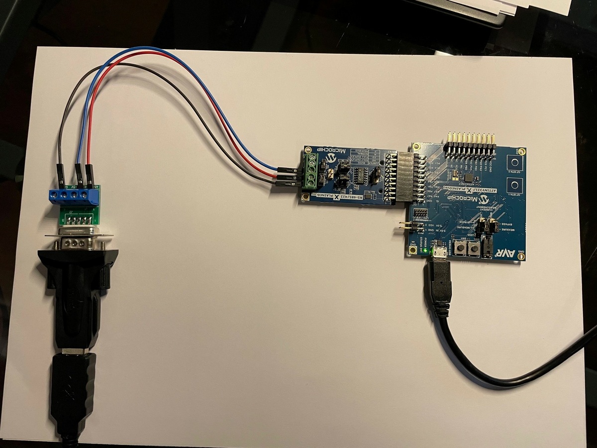

Weil es in dem ersten Thread um das Senden ging, und hier geht es nun um
das empfangen. Anbei meine neue Beschaltung. Unterschied zu vorher, A
und B vertauscht und Masse angeschlossen ;)

So und jetzt bitte noch die Dokumentation des kleinen Adapterchens am
USB-RS232-Converter. Meine leider nicht sehr ausgeprägten
hellseherischen Fähigkeiten sagen mir, dass der Transmitter über eines
der Handshakesignale der Rs232 aktiviert werden will. Leider sehe ich
aber nicht, welches -- und ich sehe auch nicht, ob Du das auch wirklich
machst...
Grüßle
Volker

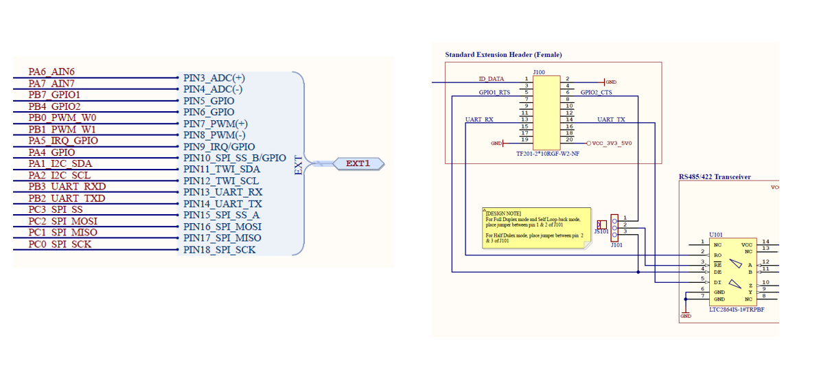

von Stefan F. (Gast)
Droid E. schrieb:
> Ich verstehe nicht was du damit meinst.
Du brauchst im Empfangs-Interrupt nicht darauf warten, dass etwas
empfangen wurde. Weil: genau das signalisiert der Interrupt doch
bereits!
> Bit USART_RS485_INT_gc  ...
Ach so. Ich kenne diesen µC nicht, deswegen dachte ich an einen externen
Transceiver an RxD und TxD, der einen DIR Eingang haben müsste.
> Wenn es ein Hardware-Problem wäre, dann würde das
> senden wohl nicht ohne Probleme funktionieren?
Bei einem externen Transceiver könnte das DIR Signal mangels Ansteuerung
immer auf "senden" stehen. Dann wäre logisch, dass du nichts empfängst.
Dirk schrieb:
> Der Typ steht doch im Programm.
Facepalm. Oder hast du das nachträglich ergänzt?
Das Foto vom Aufbau zeigt eindeutig einen externen Transceiver, und ich
sehe dass du es auf Half-Duplex gejumpert hast. Irgendwie musst du
dessen Übertragungsrichtung steuern, und auf PC Seite ebenso.
In der Doku von dem RS485 Board steht:
5 GPIO1_RTS Driver Enable to RS485 Transceiver
6 GPIO2_CTS Receiver Enable to RS485 Transceiver
Du musst diese Pins ansteuern. Offenbar hat der µC dazu einen XDIR
Ausgang, welcher den Transmitter einschaltet. Aber wer schaltet den
Receiver ein?
> Receiver ein?
Der ATtiny3217 Xplained Pro hat einen XDIR Pin (PB0), dieser ist aber
nicht mit dem DE/RE Pin von der RS485 Xplained Pro Platine verbunden,
sondern der gewöhnliche PB7.
Dann muss der PB7 immer auf 1 gesetzt werden, damit der AT3217 empfangen
kann, es sei denn ich möchte senden, dann muss ich diesen vorher auf 0
gesetzt werden.
Ich habe das Zusammenspiel von XDIR (PB0) und von den beiden RS485-Bits
in dem Register USART0.CTRLA wohl überhaupt nicht verstanden!
J101 gehört auf Position 2+3 (Half Duplex)
Du musst PB7 "zu Fuß" auf HIGH setzen, bevor du sendest.
Du musst PB7 "zu Fuß" danach wieder auf LOW setzen, um zu empfangen.
Setze ihn nicht zu früh auf LOW, denn das Senden dauert länger, als der
Schreibzugriff auf das Register USART0.TXDATAL.
> RS485-Bits in dem Register USART0.CTRLA wohl überhaupt nicht
> verstanden!
Offenbar kannst du diese XDIR Funktion nicht nutzen, weil diese Leitung
nicht mit dem RS485 Transceiver verbunden ist.
