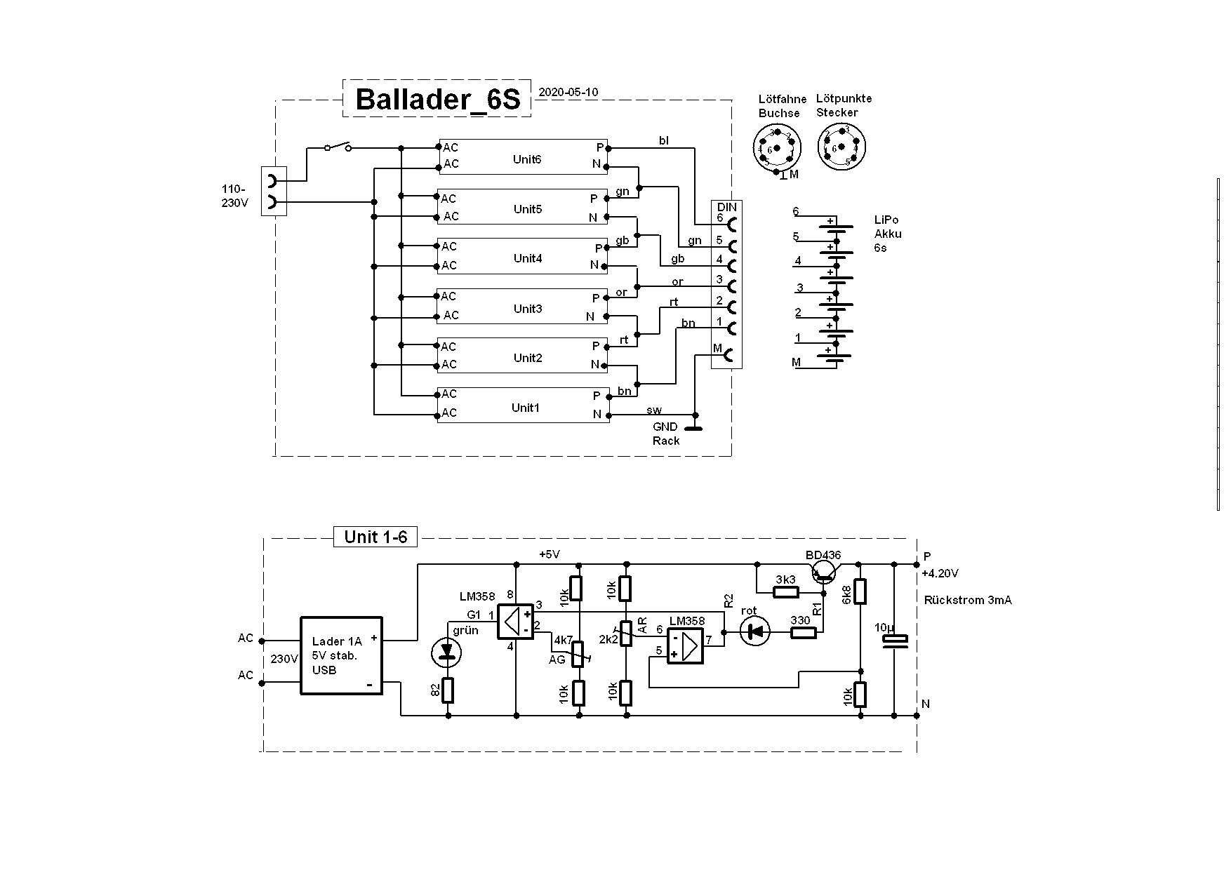

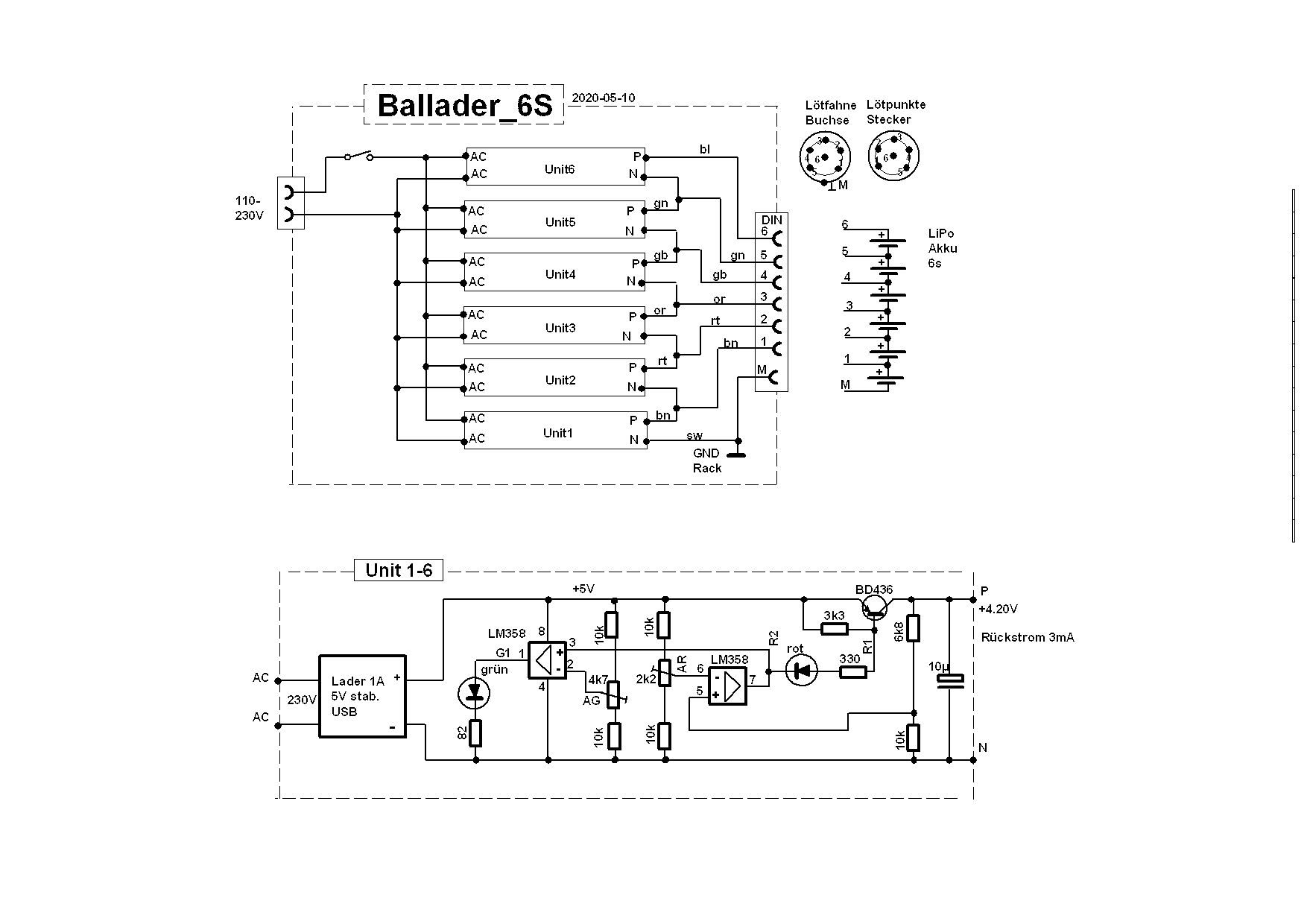

#6608895
Eine etwas andere Methode um balanced zu laden habe ich hier vorzustellen. Mehrere einzelne, preisgünstig zu bekommende USB Versorgungseinheiten mit 5V. Das funktioniert prima.
