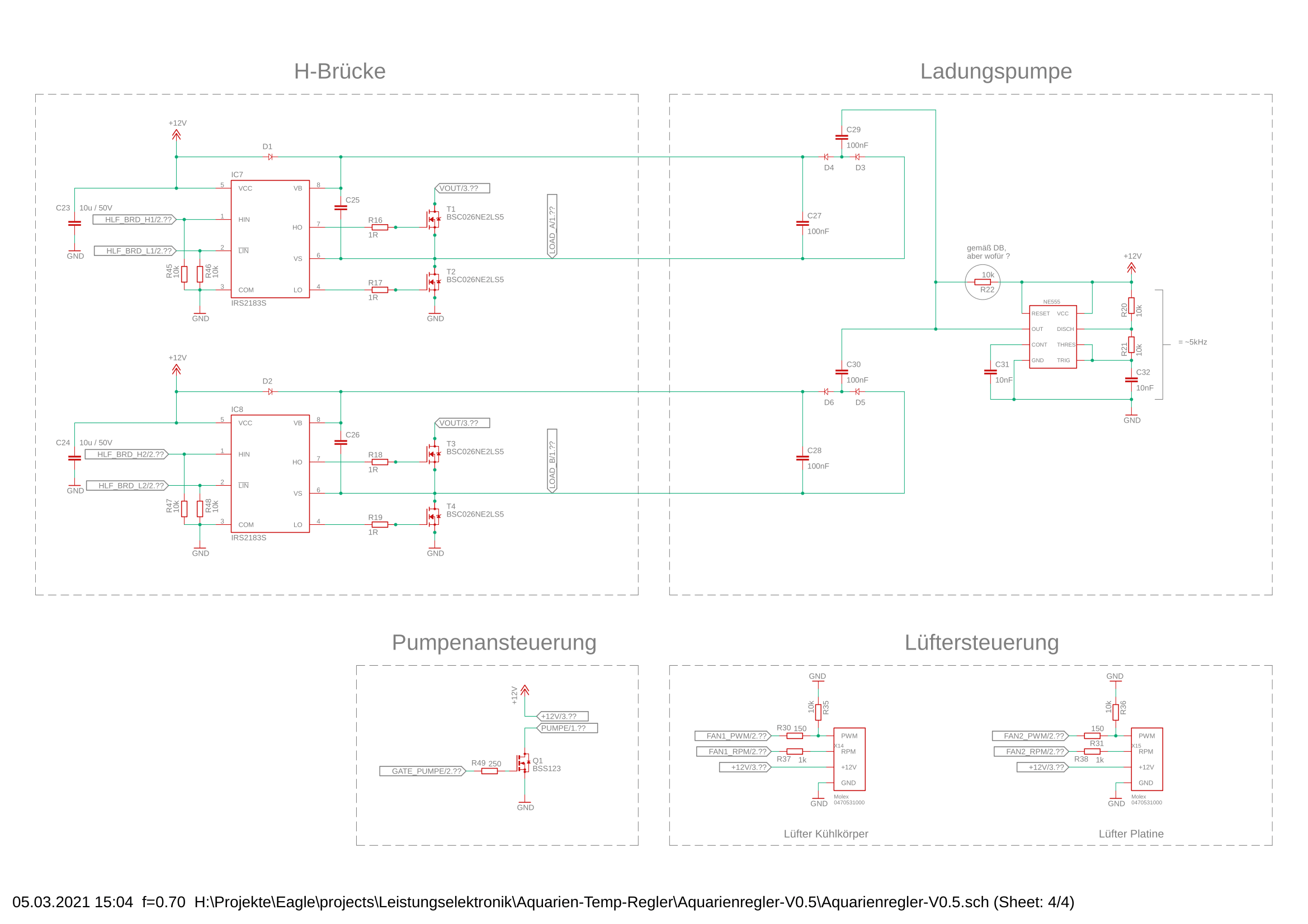

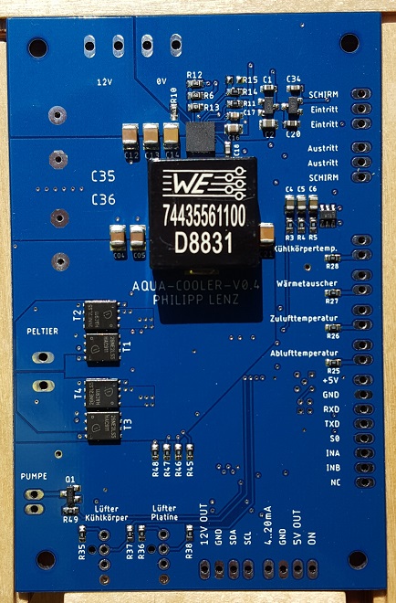

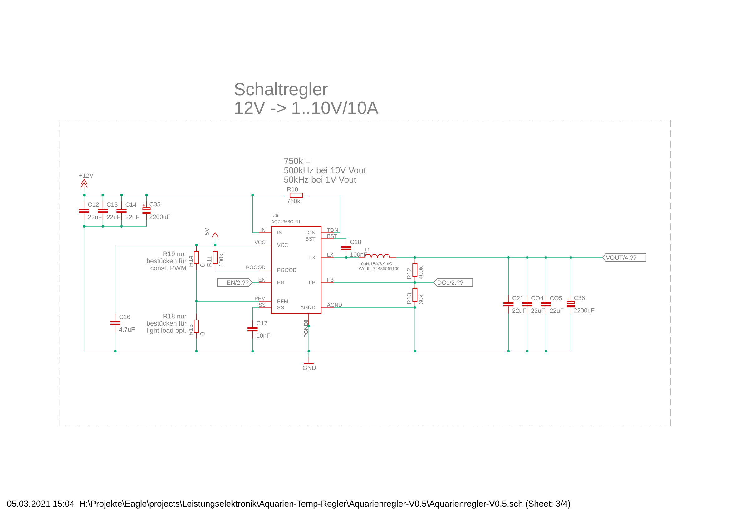

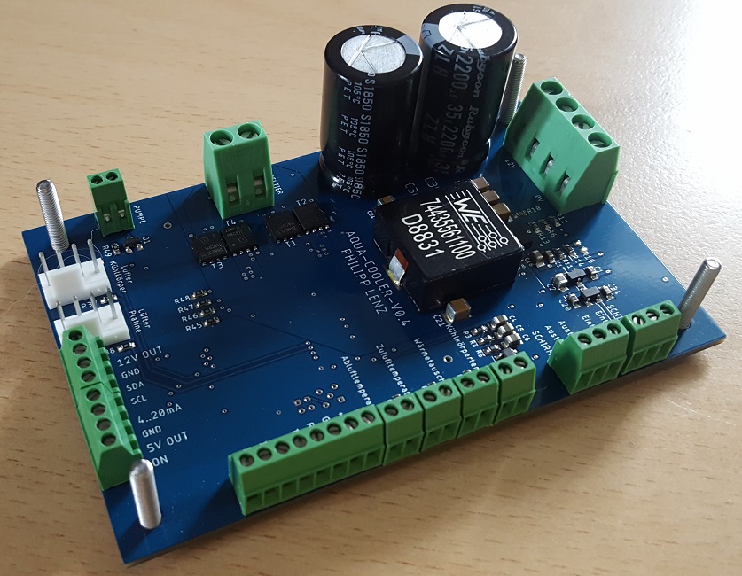

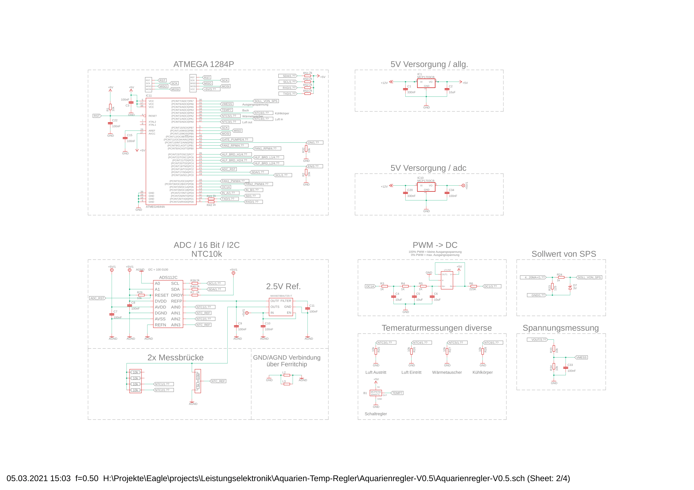

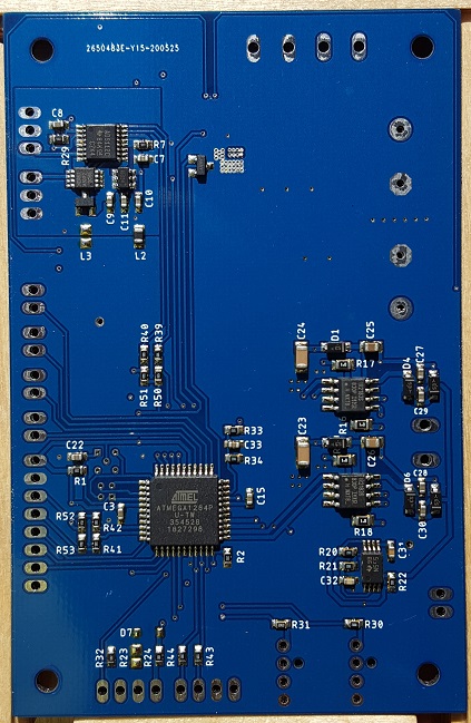

von Philipp L. (viech)
Gebe euch gern alle Infos, bin echt ratlos..

Auf jeden Fall hast du nur einen müden Abblock-Kondensator
an deinem 1284P, es gehört aber an jeden einzelnen Vcc Pin
(es gibt drei davon) und an den AVcc Pin jeweils ein dezidierter
Abblock-Kondensator zum nächsten Masse-Pin des Controllers.

Back to topic: da du das Problem ja schon auf die Initialisierung der
beiden ADCs eingekreist hast, solltest du dir diese nochmal genau
ansehen.
> ansehen.
ja, das habe ich.
Da wird kein MCUCR gesetzt (siehe Anhänge).

Ohne jetzt den Code im Detail untersucht zu haben, würde ich den Fehler
an der Ansteuerung Deiner beiden Halbbrücken vermuten, da alle 4 am Port
C hängen. Durch den Pull-Down sind die Low-Side-FETs aktiv, solange der
Port nicht initialisiert ist. Bist Du Dir sicher, dass bei der
Initialiserung der zugehörigen High-Side-Ausgänge kein
Brückenkurzschluss ("Heißer Zweig") entsteht?
Vermutung: Der Kurzzschluss könnte auch die Versorgung der MCU
beeinflussen, so dass der Brownout zuschlägt. Mir fehlt die Geduld in
Deinem Suchspiel, aka Schaltplan, nach der Versorgung der
MOSFET-Halbbrücken zu suchen.
Grüßle
Volke

Die Halbbrücken-Fets werden durch Treiber IRS2183S getrieben, welche
einen Kurzschluss schon selbst verhindern.
Wenn alle Ports 0 sind, steuern beide Treiber Masse durch.
Wie gesagt funktioniert es schon nicht, wenn ich die JTAG Abschaltung
hinter die Port Initialisierung und vor die ADC + UART Initialisierung
stelle.

von Volker B. (Firma: L-E-A) (vobs)
das ist mir klar. Aber welche Spannung hängt an den High-Side-Drains?
Vout/3 finde ich in Deinem "Suchspiel" nicht.
> stelle.
Ich würde schnell&einfach die Beschaltung der Port-C-Pins abklemmen und
schrittweise wieder zuschalten, bis es erneut hängt. Dann hast Du den
Schuldigen und die Ordnung des Rätsels würde sich drastisch reduzieren.
Grüßle
Volker
Das ist Vout auf Seite.3 auf welcher der Buck ist.
Also Vout vom Buck.
Du meinst hardwaremäßig ?
Schwierig auf der fertigen Platine :-)
Den SO8, der an Pin 23/24 klemmt, kannst du mit Heißluft mal ablöten.
Damit hättest du schon zwei der vier Leitungen verifiziert.

Ach wie blöd wir alle sind :-)
Bin zwar nicht mehr am PC, aber es ist bestimmt der ADC Reset Pin.
Aktuell setze ich diesen vor der adc_init noch nicht auf 1, wodurch der
ads112 bei deaktivieren des JTAG ausschaltet.
Somit hängt das Programm, da der ads112 nicht mehr antwortet.

Das war es, läuft jetzt.
