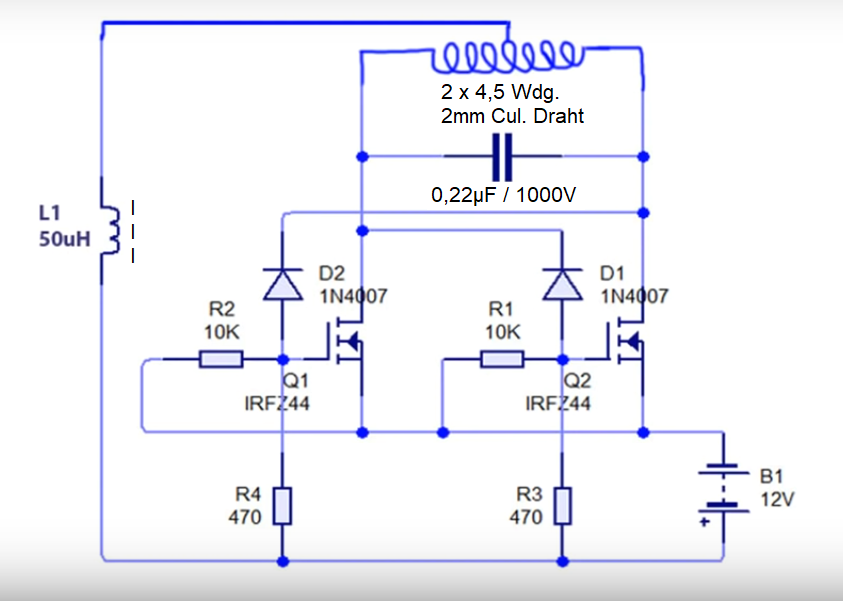

von Enrico Eichelhardt (Gast)
Benni B. schrieb:
> Dabei möchte ich den Draht durch eine Düse schieben und die Düse
> induktiv erwärmen.
Du könntest den Induktions-Heizer von unserem Luca L. nachbauen. Soweit
ich weiß, sind V2A Schweißelektroden aus magnetischem Chrom-Nickel
(Permanentmagnetprobe) und können somit induktiv erwärmt werden:
Beitrag "Induktions Heizer"
Als Arbeitsfläche kannst du feuerfeste Schamottesteine für Härteöfen
verwenden.
Achtung! Der Induktions-Heizer ist gleichzeitig auch ein Störsender!
