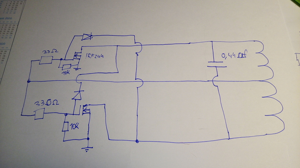

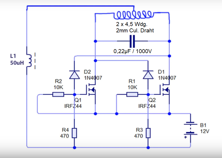

Hallo ich bin der Luca bin 15 und habe mal einen Induktions Heizer gebaut und wollte mal wissen was ich vielleicht nach verbessern könnte da ich dass ganze gerne für Physik mit zur Schule nehmen möchte und einen Vortrag halten ich habe die Schaltung einfach aufgebaut in der Luft und mir ist aufgefallen dass es im Leerlauf 1A bei 12V verbracht die Mosfets werden nicht warm nur die Spule und der Kondensator.
#6118431
Das alles ist ein Satz?
Ground sehe ich. Aber einen Anschluss für die positive Versorgungsspannung suche ich vergebens.
#6118435
Außerdem: In deiner Schaltung sind nirgends 12V, also müßte alles kalt bleiben. Der eine R hat 33 Ohm und der andere 330 Ohm. Absicht?
#6118438
Odo schrieb: > Das alles ist ein Satz? Das ist sein Erkennungsmerkmal :D Beitrag "Kurzwellensender"
#6118534
Erstmal würde ich 12v anlegen. ;-P Dann mit ner Fahradscheinwerfer - Glühbirne, die über 5 - 10 Wdg. angekoppelt ist, schauen, ob das Teil auch Leistung abgibt. Mich ein bissel belesen, gerade was die Ankoppelung des Arbeitsschwingkreises an sen Multivibrator betrifft. Denk daran, Du mußt die Bedämpfung des Multivibrators durch das zu erhitzende Material bedenken! Dann Alles fest und unverrückbar auf ne Platine oder ner Aluplatte mit Lötösenleisten bringen. Und dann ABSCHIRMEN UND VERDROSSELN, da Dein Gerät ja ein Multivibrator ist und ne Menge Oberwellen schmeißt! Dazu alles in ein Blechkästchen einbauen, nur die Arbeits Spule (!!) über Telefonbuchsen und Bananensteckern darf draußen sein! 12V über ein Siebglied (Ne Drossel und 2 Kondensatoren) zuführen, damit die HF nicht über die Plusleitung rauskann! mfg
Also es sind beides 330 Ohm und + ist in der Mitte von der Spule und da wo die beiden 330 Ohm Widerstände zusammen sind.
Ist mir gerade auch aufgefallen da habe ich es wohl vergessen ist aber ganz links auf dem Schaltplan
Luca L. schrieb: > mir ist aufgefallen dass es im Leerlauf 1A bei 12V verbracht > die Mosfets werden nicht warm nur die Spule und der Kondensator. > Ist das alles, was es kann?
Hp M. schrieb: > Luca L. schrieb: >> mir ist aufgefallen dass es im Leerlauf 1A bei 12V verbracht >> die Mosfets werden nicht warm nur die Spule und der Kondensator. >> > Ist das alles, was es kann? Wenn man eine Metallstange mit 5mm Durchmesser rein steckt steigt der Stromverbrauch auf 5A und es glüht in 5 Sekunden rot und der Stromverbrauch singt sofort

Jetzt muß der Multivibratorschwingkreis vom Arbeitsschwingkreis getrennt werden. Der Multivibratorschwingkreis muß ein Trafo werden, also mit Ferritkern und die "Arbeitsspule" mit 3 --5 Windungen angekoppelt werden, wenn Du ne 1 in Physik haben willst. ;-P Dann schwankt die Frequenz nicht mehr so und die Arbeitsspule kann mehr bedämpft werden. Denk' daran, Stabiler Aufbau ist jetzt angesagt... mfg

Stefan M. schrieb: > Die Zuleitungen zur Spule würde ich noch im Querschnitt erhöhen. > Mindestens so dick wie der Spulendraht. Muss aber nicht sein da der dünne Draht nicht mal warm wird
Hast Du mal was von Resonanz gehört? Wir haben hier "alte Hasen", auf die sollten wir hören! mfg

Prinzipiell kannst du auch einen IGBT nehmen, nur müssest du, gemäss dem Datenblatt, den Arbeitspunkt entsprechend neu berechnen und einstellen. Für solch einen simplen Multivibrator kann man im Prinzip jeden Halbleiter nehmen. Du musst nur dem Datenblatt entsprechend den Arbeitspunkt einstellen.

Nachtrag: Ich habe mir mal deine Versorgungsleitung etwas näher angesehen. Selbige stellt einen recht hohen Widerstand dar, ich schätze mal Minimum 1 Ohm. Wenn die Schaltung im Mittel 5A zieht, fallen alleine an deiner Versorgungsleitung schon 5V ab, d.h. die Fets arbeiten mit einer Strombegrenzung. Wahrscheinlich (über)leben sie deshalb noch. Also, Zuleitungsquerschnitt und gleichzeitig L erhöhen und du wirst mehr Freude an deinem Produkt haben.

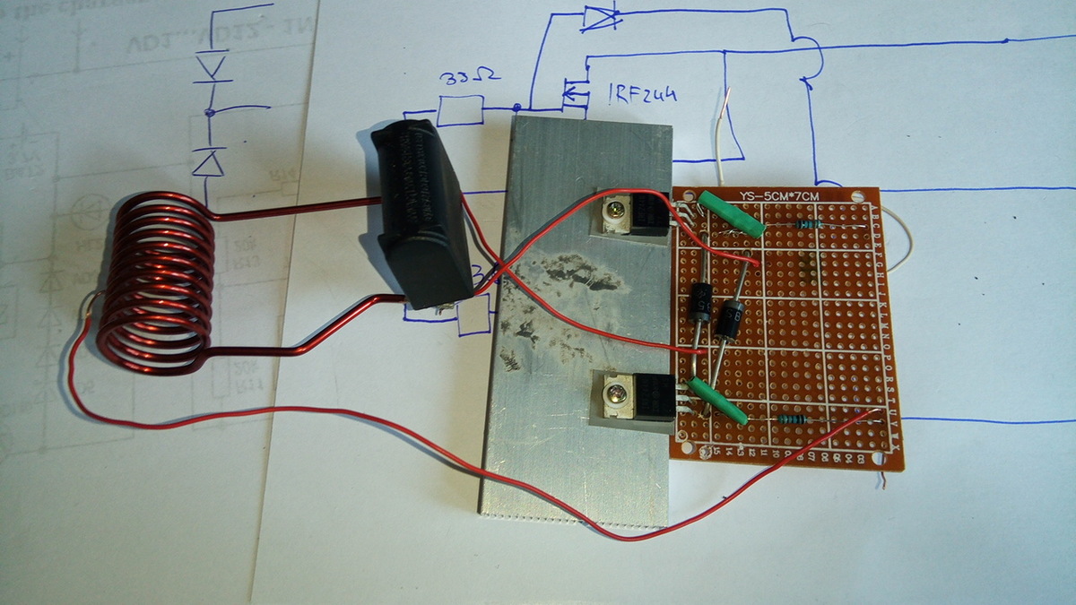

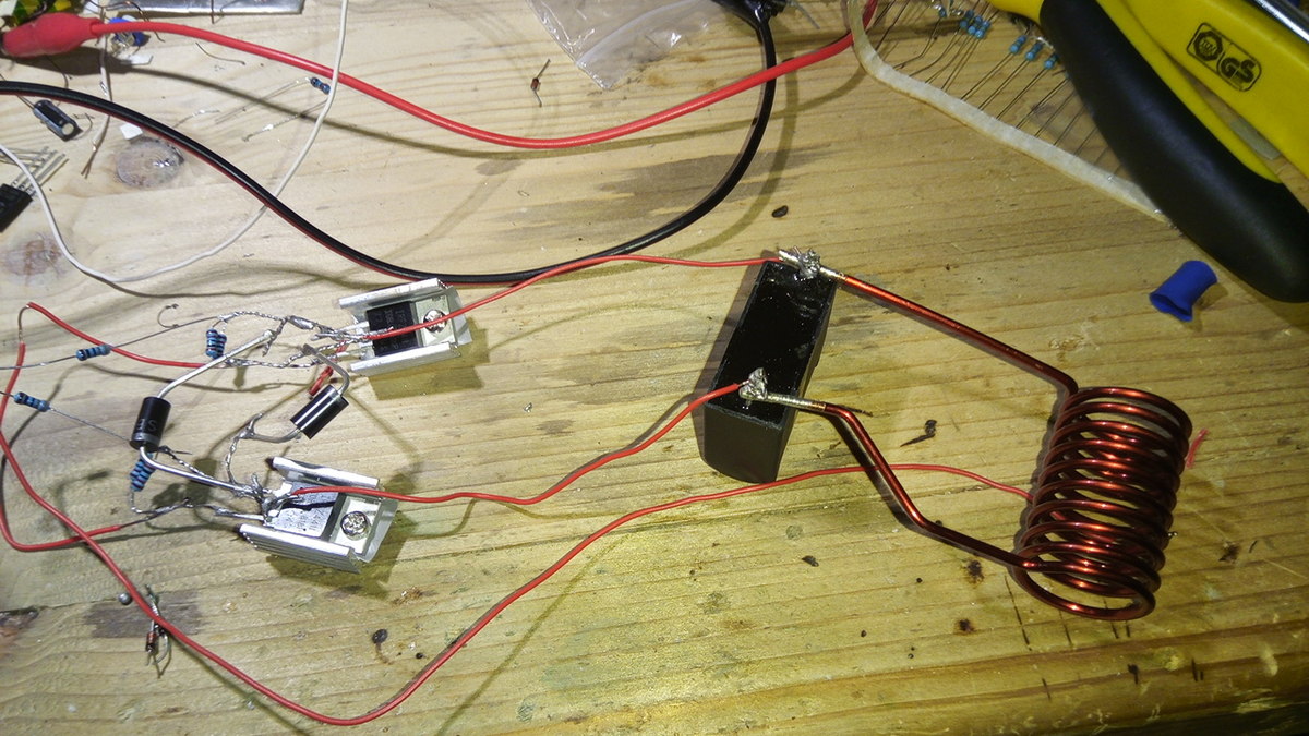

Hier ein Foto der Spule in der Mitte ist die Versorgungsspannung

Luca L. schrieb: > Das ist ein Kupferdraht aus massivem Kupfer welcher nicht warm wird der > Spannungsabfall ist sehr gering Ich kann natürlich nur schätzen, da ich den Draht nicht wirklich kenne, aber der sieht wie Klingeldraht aus. Im Verhältnis zum Spulendraht, sieht er jedoch erheblich dünner aus. Aus meiner Erfahrung wirkt diese Zuleitung wie eine Drossel, sie geht in das Resonazverhalten mit ein und wird auch erheblich zur Leistungsbegrenzung beitragen. Egal, du solltest dir aber bewusst sein, dass jedes einzelne Ohm für jedes Ampére Strom ein ganzes Volt Verlust bedeutet. Bei einer Betriebsspannung von nur 12V ist das eine nicht zu vernachlässigende Grösse.
Ja also eine Leistungsgrenze ist eher dass Netzteil mit 12V und 40A

Luca, setze mal am Spulenanzapfpunkt einen fetten Kondensator nach Ground, so 10µF oder mehr und messe dann an diesem C die Spannung, wenn dein Gerät unter Last arbeitet.
Phasenschieber S. schrieb: > Luca, setze mal am Spulenanzapfpunkt einen fetten Kondensator nach > Ground, so 10µF oder mehr und messe dann an diesem C die Spannung, wenn > dein Gerät unter Last arbeitet. Ja kann ich morgen mal machen ?

Luca L. schrieb: > Hier ein Foto der Spule in der Mitte ist die Versorgungsspannung Nein. Das ist nicht die Mitte! Die rechte Spule hat 4,5 Windungen und die linke Spule hat 5,5 Windungen. Die Mittelanzapfung müsste also auf die andere Seite, damit beide Spulen, wegen der Symmetrie, exakt 5 Windungen haben. Oder du nimmst insgesamt 11 Windungen dann hätten beide Spulen 5,5 Windungen. Wenn du irgendwann einmal eine neue Spule wickelst, dann kannst du auch gleich 15 Windungen CuAg Draht mit einem Durchmesser von 3mm nehmen. Dann wird das Verhältnis zwischen L und C auch etwas günstiger und die Spule erwärmt sich nicht mehr so stark.

Rübezahl schrieb: > Oder du nimmst insgesamt 11 Windungen dann hätten beide Spulen 5,5 > Windungen. Oder du nimmst eine gerade Anzahl von Windungen, dann sind die 3 Anschlüsse alle auf der gleichen Seite.
michael_ schrieb: > > Mach mal Video! > Ok hier dass ganze mal es geht auch super obwohl die Spule nicht exakt in der Mitte mit + verbunden ist

Rübezahl schrieb: > Nein. Das ist nicht die Mitte! Die rechte Spule hat 4,5 Windungen und > die linke Spule hat 5,5 Windungen. Die Mittelanzapfung müsste also auf > die andere Seite, damit beide Spulen, wegen der Symmetrie, exakt 5 > Windungen haben. Oder du nimmst insgesamt 11 Windungen dann hätten beide > Spulen 5,5 Windungen. Nö, sehe ich nicht so, die Anzapfung befindet sich genau in der Mitte, schau nochmal genauer hin!

Phasenschieber S. schrieb: > die Anzapfung befindet sich genau in der Mitte, schau nochmal genauer > hin! Ja, schau du auch nochmal genauer hin und zähle mal die Windungen!

michael_ schrieb: > Die Spule ist nicht Hand-gewickelt. > Die Abwinkelung ist zu korrekt. > Die ist irgendwo übriggeblieben. Nein, solche Spulen kann man recht einfach herstellen ( wie Luca schon sagte ). Den Draht ohne Lücken ( dicht an dicht ) auf ein Rohr wickeln. Die Anschlüsse mit einer Zange vorsichtig um 90 Grad abwinkeln. Das geht gut, solange die Spule noch auf dem Rohr ist. Dann die Spule recht weit auseinander ziehen ( auf dem Rohr ). Dann die Spule wieder maximal zusammendrücken, bis die Windungen sich berühren ( immernoch auf dem Rohr ). Loslassen und jetzt streben die Windungen von allein auseinander. Man hat sozusagen eine Spiralfeder gebaut. In diesem Zustand haben die Windungen alle den gleichen Abstand voneinander. Damit sieht das Teil aus, wie von einer Wickelmaschine. @ Luca L.: Hast Du die Möglichkeit die Frequenz im Betrieb zu messen? Ich frage mich, ob es eine ideale Frequenz für diese Anwendung gibt...

Stefan M. schrieb: > In diesem Zustand haben die Windungen alle den gleichen Abstand > voneinander. > Damit sieht das Teil aus, wie von einer Wickelmaschine. Schön! Aber ich habe von der Abwinkelung gesprochen. Die sind zu perfekt. Kriegst du per Hand nicht so hin. Außer der TO ist kein Bastler, sondern Experte. Mal sehen in ein paar Tagen. Ich erspare mir auch die Berechnung der Resonanzfrequenz der Luftspule zu den 0,5µF des Kondensators. Und sein IRF244 ist mit 14A u. 100V spezifiziert.

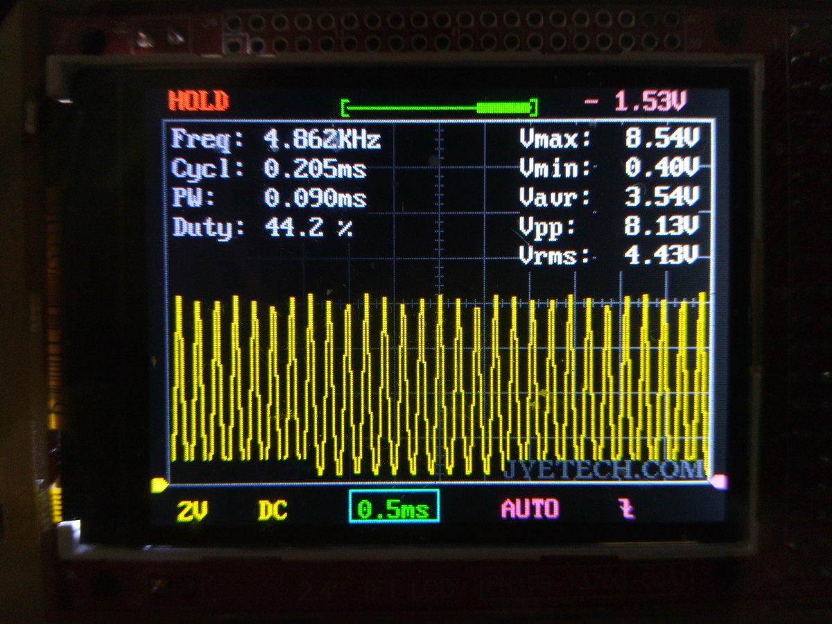

> @ Luca L.: Hast Du die Möglichkeit die Frequenz im Betrieb zu messen? > Ich frage mich, ob es eine ideale Frequenz für diese Anwendung gibt... Es sind 28KHz
Rübezahl schrieb: > > > Wenn das keine Zeitrafferaufnahme ist, dann ist das Video schon echt > krass ?? > > Wie hoch war deine höchste gemessene Stromaufnahme? Es ist in echt Zeit meine Kamera kann nicht mal Zeitraffer Bei 7A und 12V ist das mit dem teil eines Abbrechmesser in dieser Zeit am glühen wenn man eine 10mm Eisen Stange rein hält bracht das am Anfang 35A geht aber sehr schnell runter und in der gleichen Zeit glüht die Stange ?
Christian S. schrieb: > Danke für das Video. Das hineingehaltene Abbrechmesser ist in kürzester > Zeit rotglühend. Und ein 40A-Netzgerät hat auch nicht jeder parat. Ein > gut ausgestatteter Fundus ist wie immer "Gold" wert. > > >> Und sein IRF244 ist mit 14A u. 100V spezifiziert. > > Sollte das nicht IRFZ44 heißen? Ja sollte es ? > > MfG Ich habe ein Labornetzteil regelbar 0-30V 0-10A und für Sachen die ich dann getestet habe kann ich ein pc Netzteil benutzen das nur 12V macht ich habe gerade vergessen wie die herißen aber die sind billig und für Dauerbetrieb bei last gemacht und das kann 40A bei konstanten 12,2V

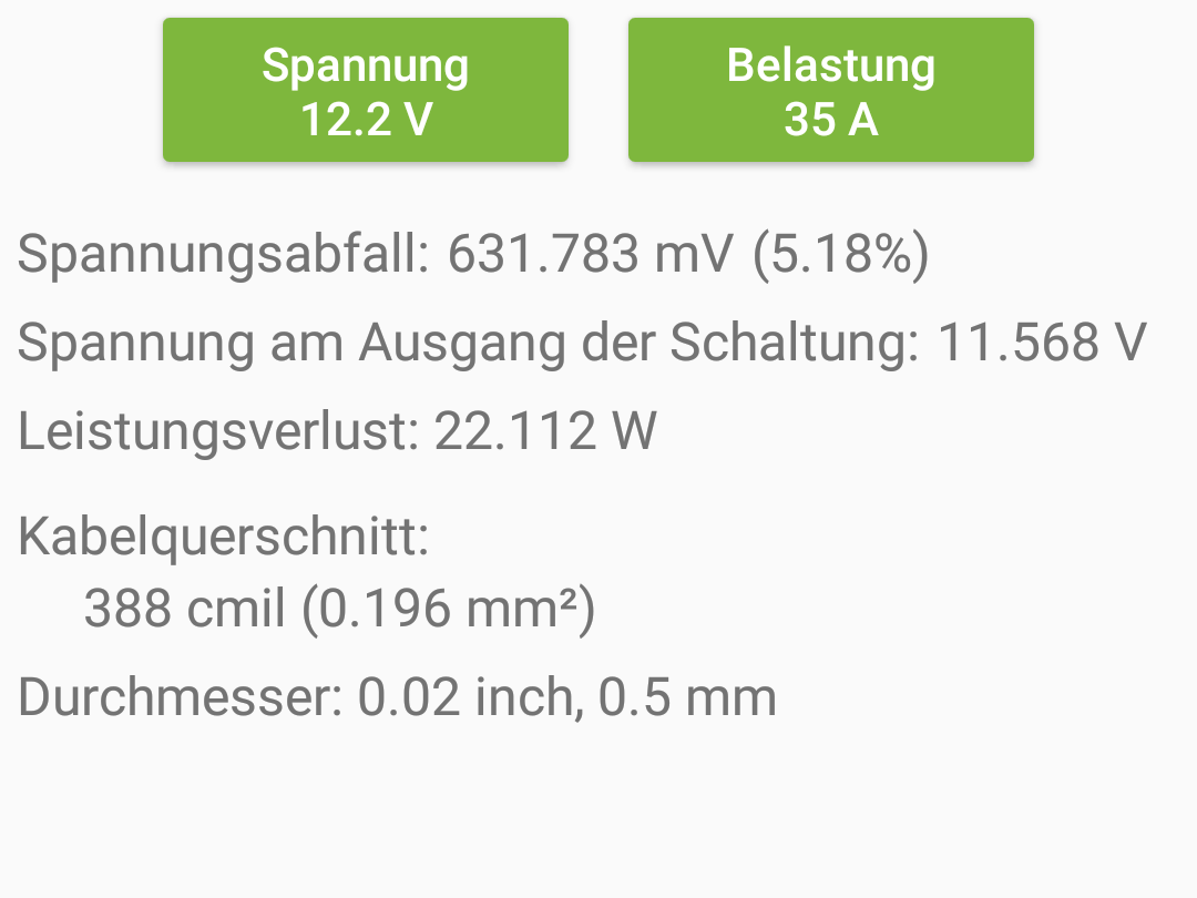

M. K. schrieb: > ber klar kann sie. > Selbst eine 0,254mm / 35µ Leiterbahn fused erst bei ca. 4A > Der Klingeldraht wird heiß werden, aber er ist einzelnd frei an Luft > verlegt und nicht in einem Kabelbündel thermisch isoliert. > Die Isolierung verliert durch die Hitze ihre Weichmacher und wird > mechanisch instabil. Irgendwann brennt die Isolierung, aber das Kupfer > wird 35A für ein Jahrzehnt halten können. Es geht mir nicht um das Durchbrennen oder heiss werden, sondern um den resultierenden Spannungsabfall. Selbiger würde so gross werden, dass die Fets kaum noch Leistung abgeben können. Zumal nichtnur die Speiseleitung, sondern auch die von der Spule zu den Fets führenden Leitungen aus diesem popeligen Klingeldraht bestehen. Die Rückleitung zum Minus des NT wird auch nicht dicker sein. Addiere mal alle diese Teilwiderstände zusammen und berechne den Spannungsabfall und ziehe selbigen von den 12V eines PC-Netzteiles ab. Ich habe hier ein 13,8V-Netzteil zum Betrieb meines TRX welcher ca. 10A zieht. Da musste ich die Zuleitung zum TRX mittels 2,5² Kupferleitung auslegen, damit beim TRX noch 13V ankommen.
Phasenschieber S. schrieb: > > Addiere mal alle diese Teilwiderstände zusammen und berechne den > Spannungsabfall und ziehe selbigen von den 12V eines PC-Netzteiles ab. > > Bei 35A ist es ein Spannungsabfall von 0,7V Ich denke das ist zu vernachlässigen? Gemessen nicht gerechnet MFG Luca
Gerechnet wären es nur 0,631V Spannungsabfall
#6119670
Phasenschieber S. schrieb: > Selbiger würde so gross werden, dass die > Fets kaum noch Leistung abgeben können. Und wie groß wäre das? Ab wann geht das nicht mehr? Geraten, geschätzt, niemand weiß es. Das sind keine 5m Leitungen und ob 0,1 oder 1V darüber abfallen ist für die Effizienz sicher dramatisch, aber das es soweit einbricht das die Oszillation stoppt glaube ich nicht. Wissen tue ich das nicht, aber ich glaube Luca das es läuft. Die Messmittel und Methodik eines alten Entwicklungsfrontschweines können wir nicht erwarten. Geb ihm ein paar Jahre, dann ist er derjenige der hier Tipps gibt und Anfänger durch übertriebene Skepsis demotiviert.
#6119693
Luca L. schrieb: > Bei 35A ist es ein Spannungsabfall von 0,7V Luca L. schrieb: > Gerechnet wären es nur 0,631V Spannungsabfall Das wäre ein Widerstand von 0,018 Ohm! Rechnen könntest du das nur, wenn du den R auch messen könntest und das bezweifele ich genauso wie dass der Klingeldraht diesen Wert aufweist und ich bezweifele jetzt auch deine ganzen Aussagen. Ich stand dir und deinem Vorhaben bisher sehr positiv gegenüber, aber jetzt hast du alle meine Zweifel bestätigt. Deshalb steige ich jetzt hier aus.

Durch den dünnen Klingeldraht zur Mittelanzapfung fließt im Idealfall sowieso nur Gleichstrom. Man könnte den Draht dicker machen und ein paar Windungen durch einen Ringkern wickeln (Drossel), dann kann sich ein Teil der HF-Energie nicht mehr auf der Plusleitung ausbreiten: 1. Keine HF- Verseuchung der Plusleitung mehr 2. Die Plusleitung kann dann nicht mehr als Sendeantenne wirken und einen Teil der HF ungewollt in den Äther abstrahlen.

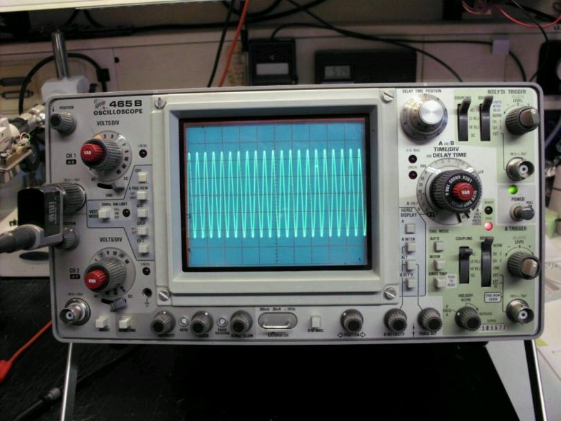

Hier das signal am Kondensator gemessen bitte alle Werte mal 10 rechnen der Messkopf ist so eingestellt das es Spannung durch 10 teilt.
#6119849
Luca L. schrieb: > das es Spannung durch 10 teilt Teilt dein Meßkopf auch die Frequenz durch 10? ;-) Vorhin hast du von 28kHz geschrieben.
W.Nickel schrieb: > Luca L. schrieb: >> das es Spannung durch 10 teilt > > Teilt dein Meßkopf auch die Frequenz durch 10? ;-) Vorhin hast du von > 28kHz geschrieben. Nein das Oszilloskop hat 12€ gekostet die Spannung stimmt nur die Frequenz stimmt nicht es sind 28KHz
#6119875
W.Nickel schrieb: > Vorhin hast du von 28kHz geschrieben. 28kHz im Leerlauf. Sobald ferromagnetisches Material in die Spule eingetaucht wird, geht die Frequenz runter (bei Aluminium rauf).
Rübezahl schrieb: > W.Nickel schrieb: >> Vorhin hast du von 28kHz geschrieben. > > 28kHz im Leerlauf. Sobald ferromagnetisches Material in die Spule > eingetaucht wird, geht die Frequenz runter (bei Aluminium rauf). Danke das die Frequenz bei Aluminium rauf geht wusste ich ach nicht ?
michael_ schrieb: > Schön! > Aber ich habe von der Abwinkelung gesprochen. > Die sind zu perfekt. Kriegst du per Hand nicht so hin. > Außer der TO ist kein Bastler, sondern Experte. Auch das ist kein Problem. Der Draht wird natürlich vor der Verarbeitung gerade gezogen. Ein Ende in den Schraubstock und am anderen Ende ziehen ( Wasserpumpenzange ). Wenn der Draht sehr dick ist, nimmt man einen Akkuschrauber, in den man das Drahtende einspannt. Dann schön kräftig stramm ziehen und den Akkuschrauber etwas drehen lassen. Der Draht ist nacher gerader als Schweißdraht. Du kennst wohl die ( Bastler ) Tricks nicht... ;-)

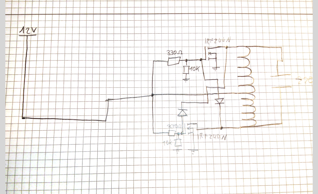

Wo genau kommt denn jetzt bei der Schaltung die Spannungsquelle ran? ich kann fast nicht glauben, dass das mit so einem einfachen Aufbau so gut funktioniert. Aber da ich etwas ähnliches brauchen könnte, würd ichs nachbauen. Zumindest die Schaltung selbst funktioniert sicher, es ist ein Push Pull Oszillator. Mit besseren Transistoren und Streifenleitern funktioniert das für viele GHz. Ich könnte sowas brauchen, da ich kontaktlos gern ein Blech auch 40°C erwärmen möchte.

Tobias P. schrieb: > Wo genau kommt denn jetzt bei der Schaltung die Spannungsquelle ran? > ich kann fast nicht glauben, dass das mit so einem einfachen Aufbau so > gut funktioniert. Aber da ich etwas ähnliches brauchen könnte, würd ichs > nachbauen. > Zumindest die Schaltung selbst funktioniert sicher, es ist ein Push Pull > Oszillator. Mit besseren Transistoren und Streifenleitern funktioniert > das für viele GHz. > > Ich könnte sowas brauchen, da ich kontaktlos gern ein Blech auch 40°C > erwärmen möchte. Möchtest du mal gucken ob du das jetzt besser sehen kannst und ich habe das jetzt aber eingezeichnet sonst werde ich das ganze noch mal einscannen und dann hochladen
Luca L. schrieb: > Hallo ich bin der Luca bin 15 und habe mal einen Induktions Heizer Luca L. schrieb: > Habe ich ist aber im Moment außer betrieb die Bildröhre ist kaputt Wenn du mir schlüssig nachweisen kannst, daß du 15 bist, dein Oszi defekt ist und die obige Schaltung funktioniert, schicke und schenke ich dir ein Oszi (Tektronix 465B).

Luca L. schrieb: > Möchtest du mal gucken ob du das jetzt besser sehen kannst und ich habe > das jetzt aber eingezeichnet sonst werde ich das ganze noch mal > einscannen und dann hochladen cool, werde ich mal testen. Du solltest dir übrigens angewöhnen, Punkte und Kommas zu verwenden. Im Gegensatz zu anderen hier im Forum finde ich Gross/Kleinschreibung dagegen eher unnötig, aber aufgrund des sonst resultierenden Shitstorms beuge ich mich dem und verwende gelegentlich die Shift Taste. Mich würde noch interessieren, wie nah man mindestens an die Spule muss, dass es noch funktioniert. Wie gesagt möchte ich kontaktlos ein Blech in einigen cm Abstand erwärmen. Glühen muss da nix.
Tobias P. schrieb: > > Mich würde noch interessieren, wie nah man mindestens an die Spule muss, > dass es noch funktioniert. Wie gesagt möchte ich kontaktlos ein Blech in > einigen cm Abstand erwärmen. Glühen muss da nix. Ich glaube dafür gibt es so flache Spulen wo du das Blech drüber halten kannst.?
#6120002
Tobias P. schrieb: > an die Spule muss Du musst IN die Spule.

Phasenschieber S. schrieb: > Prinzipiell kannst du auch einen IGBT nehmen, nur müssest du, gemäss dem > Datenblatt, den Arbeitspunkt entsprechend neu berechnen und einstellen. IGBT ist aber bei der geringen Versorgungsspannung kein Vorteil, sondern wird wegen des höheren Spannungsabfalls in jedem Fall heiss werden. Bei Netzspannung sieht das natürlich anders aus, denn bei Versorgungsspannungen von einigen hundert Volt, spielen die vllt 2V Restspannung des IGBT kaum noch eine Rolle.
Hp M. schrieb: > Phasenschieber S. schrieb: >> Prinzipiell kannst du auch einen IGBT nehmen, nur müssest du, gemäss dem >> Datenblatt, den Arbeitspunkt entsprechend neu berechnen und einstellen. > > IGBT ist aber bei der geringen Versorgungsspannung kein Vorteil, sondern > wird wegen des höheren Spannungsabfalls in jedem Fall heiss werden. > > Bei Netzspannung sieht das natürlich anders aus, denn bei > Versorgungsspannungen von einigen hundert Volt, spielen die vllt 2V > Restspannung des IGBT kaum noch eine Rolle. Ok danke dan werden es wohl stärkere Mosfets IRFP260N und keine IGBTs

Wenn ich eine Luftspule aus einem Draht mache und eine 24V 55W Lampe am Ausgang verbinde leuchtet diese mit ihrer vollen Helligkeit auf denen der Induktionsspule

Luca L. schrieb: > sonst werde ich das ganze noch mal > einscannen und dann hochladen Hier eine ähnliche Variante.
Rübezahl schrieb: > Luca L. schrieb: >> sonst werde ich das ganze noch mal >> einscannen und dann hochladen > > Hier eine ähnliche Variante. Könnte sein das es mit den Dioden nicht geht es müssen UF Dioden sein die sind zu langsam aber könnte man mal ausprobieren ?

@Luca! Echt feines Projekt!! ich lad jetzt hiermal noch meine Skizze nach! Ich dachte eigendlich durch bessere Anpassung mehr Grundwelle und weniger Oberwellen zu bekommen, deshalb meine Idee! mfg ------ Am Mittelpunkt der Spule gehts natürlich zum + Pol. Sorry, ich habs auf ner Kladde auf den Knien gemalt. ;-D
#6125832
~Mercedes~ . schrieb: > ich lad jetzt hiermal noch meine Skizze nach! Vielleicht sollte Luca vorher mal prüfen ob sich ein Ferritstab überhaupt reinschieben lässt. Wenn der schon beim reinschieben anfängt zu glühen, dann kann Luca sich den Umbau direkt sparen. Durch die Verwendung des richtigen Ferritmaterials darf aber eigentlich nur die Frequenz runter gehen. Die Leistungsübertragungsbereitschaft, abzüglich des Wirkungsgrades, sollte im Idealfall aufrecht gehalten werden. Auch wenn nur die Arbeitsspule aus dem Blechgehäuse hervorsteht, dadurch wird trotzdem noch genügend HF Strahlung an die Umgebung abgesondert!
