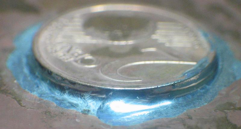

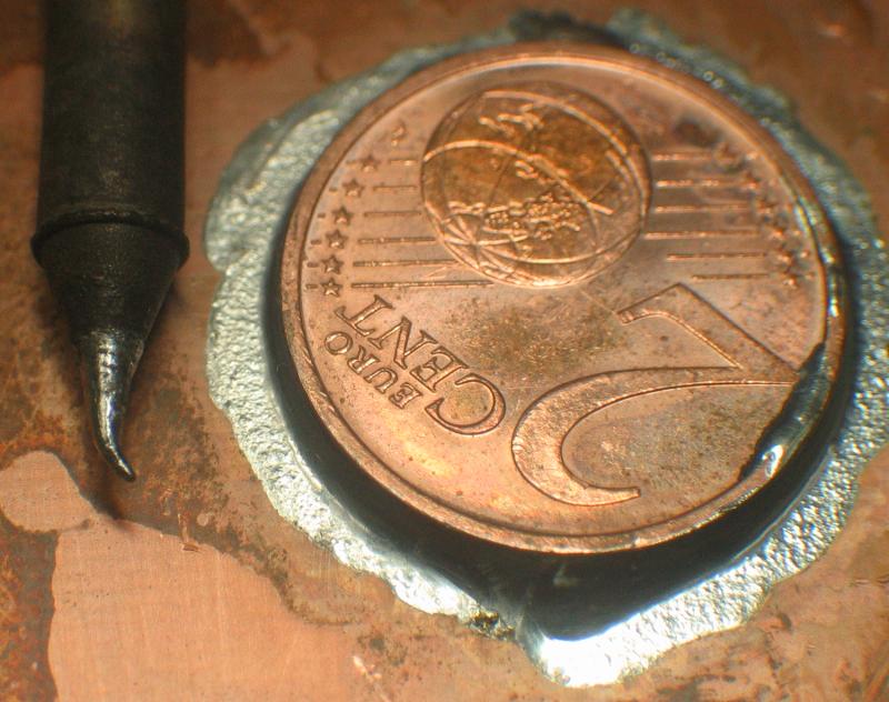

Entscheiden ist eigentlich nicht die Temperatur an sich, sondern wie
schnell halt das thermal-recovery passiert. Das Lot schmilzt ja nicht
plötzlich bei einer anderen Temperatur nur weil irgendwo mehr oder
weniger Kupferfläche im Spiel ist. Bei den Metcal's funktioniert das
halt hervorragend, weil hier ein physikalischer Effekt genutzt wird und
keine externe Regelung im Spiel ist. Anbei mal zwei Bilder. Man kann
problemlos ein 2-Cent Stück in unter einer Minute auf eine massive
Kupferfläche löten, und das bei Verwendung einer SMD Lötspitze (hier:
STTC-126).

Achja,
was ich vielleicht noch erwähnen sollte zu dem Beispiel mit der Münze.
Die älteren Metcal "Netzteile" haben ca. 30 Watt RF Leistung. Die 500er
hat, soweit ich weiss, 50 Watt, die neuere 5000er 80 Watt. Diese
Leistung ist aber an sich relativ unwichtig, solange man "normale"
Lötpatronen verwendet.
Es gibt eine bei Metcal eine Riesenauswahl an verschiedenen Patronen.
STTC sind die "normalen", in (fast) allen möglichen Varianten. Die SMTC
sind eher spezielle Patronen. So gibt es welche direkt für SOIC, QFP,
etc. Bei diesen macht das mehr an Leistung natürlich Sinn was die
Aufheizzeit angeht.
Das wichtigste ist aber das bei den normalen Spitzen die eigentliche
Masse sehr klein ist. Man hat quasi nur die eigentliche Spitze plus
einen "stub" aus Kupfer dahinter, um den das das Metall mit der
Curie-Eigenschaft gewickelt ist (und darum wiederum dann die Spule der
die HF Energie zugeführt wird).
Das ganze hat also recht kleine räumliche Ausmaße. Dadurch ist halt auch
