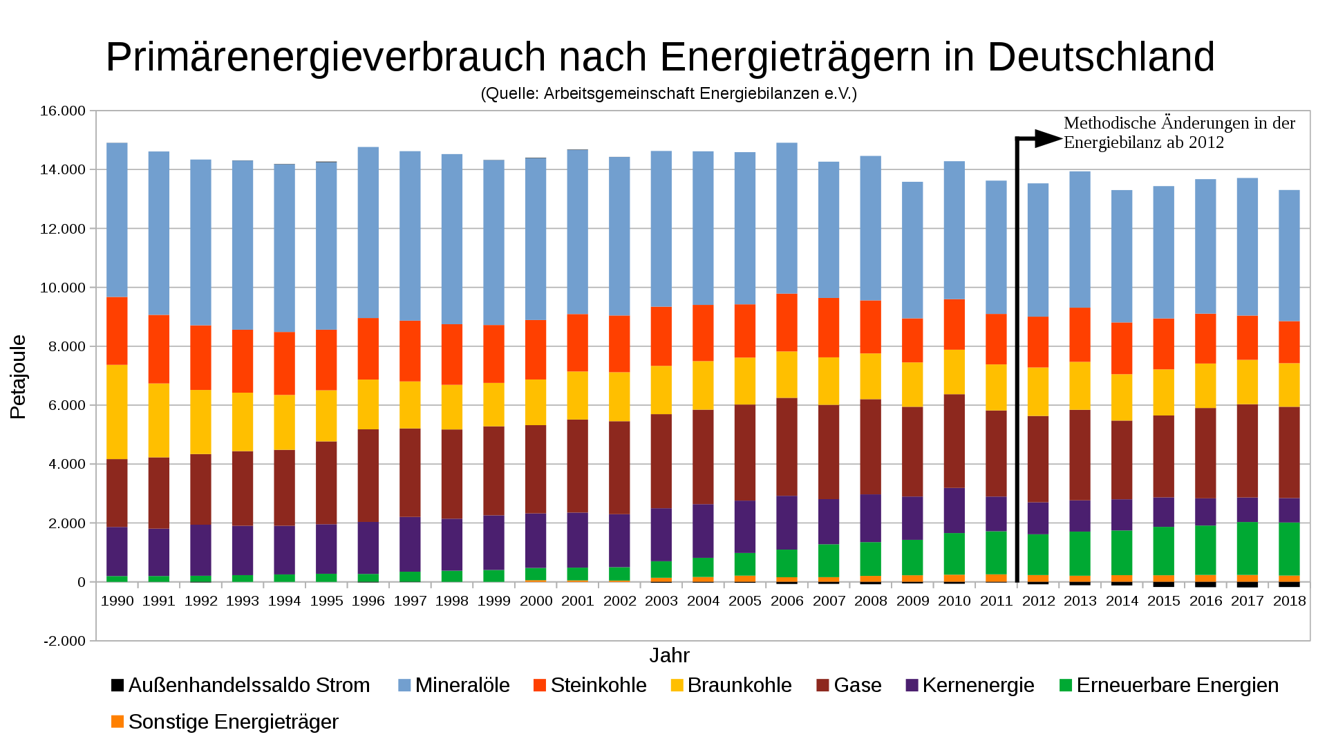

Anbei eine Grafik der heutigen Stromerzeugungslage, ein Trauerspiel. Vor
zwei Wochen habe ich einige Solarpanele für eine Inselanwendung gekauft.
Bis heute war keine Gelegenheit, deren Leistungsfähigkeit zu testen,
weil schlichtweg die Sonne fehlt. Ohne Worte.

von DANIEL D. (Gast)
(prx) A. K. schrieb:
> DANIEL D. schrieb:
>> Also ich nehme an das der Energiebedarf steigen wird
https://de.wikipedia.org/wiki/Energieverbrauch#/media/Datei:Primärenergieverbrauch_nach_Energieträgern_in_Deutschland.svg
Dazu muss man noch sagen das der Energiebedarf ein Spiegel der
Wirtschaft ist, deswegen kann man auch so gut das Jahr der Lehman
Brothers Pleite sehen. Ich nehme trotzdem an dass wenn der aufgeschobene
Breitbandausbau irgendwann stattfindent, dass wir mit einem erhöhtem
Energieaufkommen rechnen können.
Jetzt wegen Corona wird der Energie verbrauch vielleicht zurück gegangen
sein, weniger beleuchtung in Ladenlokalen? Oder erhöht da mehr Leute
daheim Strom verbrauchen.
Naja jedenfalls darf man den Stromverbrauch nicht getrennt von der
Wirtschafft betrachten, da sie elementar zusammenhängen.

Rangi J. schrieb:
> Wie soll ich da meinen Stromverbrauch senken? Das wird
> eher mehr, viel mehr.
Nicht beim Primärenergieverbrauch.
von Rangi J. (rangi)
Ja, aber was soll denn das? Primärenergie wird weniger ja, aber nur ein
bisschen. Wenn wir weniger Öl und Kohle verfeuern, muss es eben mehr
Strom werden. Und das ist eben fast das equivalent von allem Öl und
aller Kohle zusammen (Minus etwas Einsparung).
