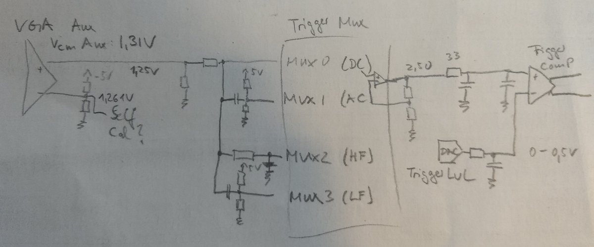

Der Triggerschaltkreis (siehe Skizze im Anhang, falls ich es nicht
vergesse) besteht im wesentlichen aus einem differentiellen
Signal-Aux-Ausgang des VGA (LMH6518, [2]), passiver
Signalfilterung/-Konditionierung, einem 4:1 Triggermux (LMH6574, [3]),
der aus der gefilterten Triggersignalen, das Eingestelle (AC, DC, HF,
LF) auswählt und einem Dual PECL Trigger Komparator (ADCMP562, [4]). Der
Komparator hat hat differentielle PECL-Ausgänge die direkt auf einen
differentiellen Eingang am FPGA gehen.
Die Commonmode-Spannung für den Aux-Ausgang am VGA ist auf 1,31V gesetzt
(die Gleiche wie für das normale Signal). Am VGA-Aux-+-Ausgang messe ich
das Rechteck von 1,26V - 1,36V auf dem Oszi. Die Commonmode-Spannung
habe ich auf dem Multimeter gemessen, vielleicht ruht der Unterschied
daher. Das Rechteck auf dem VGA-Aux-M-Ausgang geht von ~1,15V - 1,26V;
also zwischen den differentiellen Paaren ca 200mVpp.
Soweit ich sehe geht nur der positive Zweig vom VGA auf den Trigger-Mux,
und das mit einem Offset ~1,26V. Der Ausgangstreiber des Trigger-Mux ist
mit Verstärkung 2 konfiguriert, also hat das Signal am Ausgang des
Trigger-Mux einen DC-Pegel von 2,5V. Messung und Theorie stimmen hier
überein.
Der Triggerlevel wird über einen DAC BU2506FV gesetzt. Der DAC-Ausgang
geht über einen RC-Filter und dann direkt auf den Komparator-Eingang.
Einstellung des Triggerlevels am Scope verändern den DAC-Ausgang von
0-0,5V. Damit kann der Komparator natürlich nicht triggern.

Ich habe mich an den digitalen Eingang des DAC gehangen und verifiziert,
dass der DAC die Spannung ausgibt, die ihm vorgegeben wird.
Als Bypass-Test habe ich ebenfalls den Widerstand aus dem RC-Filter
zwischen DAC-Ausgang und Komparator ausgelötet und an der Stelle eine
Fremdspannung als Triggerlevel eingespeist. Eingestellt auf die richtige
Spannung wird nun der Komparator aktiv und das Rechtecksignal springt
nicht mehr auf dem Bildschirm hin und her, sondern steht still. Man kann
das stehenden Signal auch mit dem Trigger nach links und rechts
verschieben.
Daraus schließe ich, dass der Komparator, FPGA, und alles was in der
Signalverarbeitung aufwärts davon liegt ok ist.

Es fast so, als ob dem Triggerlevel-DAC 2,5V DC-Offset fehlen. Aber die
DAC-Ausgabe stimmt mit der Konfiguration der Ausgangsspannungen überein.
Vielleicht ist es wirklich ein Software-Problem?
Vielleicht hat jemand noch eine Idee was ich messen könnte oder wo ich
einen Fehler gemacht haben könnte? Oder hat jemand das gleiche bzw. ein
ähnliches Oszi, bei dem er oder sie Vergleichsmessungen machen würde?
Ich bin mit meinem Latein am Ende … Ich verstehe warum es nicht Triggert
(Komparator-Eingänge wechseln nicht die Polarität) aber ich weiß nicht
warum es nicht geht (Trigger-Level-DAC-Spannung zu niedrig oder Signal
aus dem Trigger-Mux zu hoch?).

Ok, ich spreche jetzt mal nur in der Einstellung von 1V/DIV und ändere
die auch nicht, da es sonst zu kompliziert wird. Aber soweit ich das
verstehe, passiert beim Einstellen der Ablenkung, was da passieren muss.
Als "Signal" verwende ich einen offenen Eingang, aber das AFE hat einen
schwachen Pulldown im Eingang. Vermutlich könnte ich den Eingang auch
einfach auf GND-Kopplung stellen …
Also das Signal hat an der Stelle ein DC-Offset, da beide Ausgänge des
VGA differentiell sind. Für den ADC spielt das keine Rolle, da dieser
differentielle Eingänge hat. Der Trigger-Mux aber nicht. Nun wird der
negative Zweig des differentiellen Signals einfach terminiert und der
positive geht auf den Trigger Mux. An dieser Stelle hat das Signal noch
den DC-Offset der Common Mode Voltage.
Also wenn der Nullpunkt des Signals in der vertikalen Bildschirmmitte
liegt, hat das Signal vor dem Trigger Mux ein DC-Offset von 1,25V und
hinter dem Trigger Mux 2,5V, da der Trigger Mux-Ausgang Verstärkung 2
hat.
Wenn ich den DC-Offset des Signals jetzt verstelle auf -5 Div (mein Oszi
hat 10 Div vertikal) ist die common mode voltage bei 1V, bei +5 Div bei
1.5V. Also bedeuten, in der Einstellung 1V/Div, +/-5V auf dem
Oszi-Schirm +/- 250mV (also 500mVpp) nach dem AFE, insbesondere am
Triggermux-Eingang.
In meiner idealen Welt, müsste der Trigger-DAC jetzt diese common
mode-voltage berücksichten (bzw die Firmware, die den DAC einstellt …).
Das passiert aber nicht. (Soweit, denke ich hattest du das Problem schon
verstanden.)
Also Signal zurück auf 0 Div und jetzt spielen wir mal am Trigger Level
rum: Auf der 0 Div (entspricht hier jetzt 0mV) Trigger-level gibt der
DAC auch 0V aus. Wenn ich den Triggerlevel auf +5 Div stelle, ist die
Ausgangsspannung 436mV, das Oszi sagt auf dem Bildschirm natürlich
Triggerlevel 5V. Der maximale Triggerlevel liegt bei 6V, laut
Bildschirm. An dieser Stelle gibt der DAC 525mV aus.
Dreht man den Triggerlevel auf -5 Div (-5V auf dem Display) gibt der DAC
3.665V). Der DAC hat die 4096mV Referenzspannung und 4096mV - 436mV =
3660mV; nah genug, oder? Dreht man den Triggerlevel maximal negativ,
also -6V laut Display gibt der DAC 3,577V aus.
Meiner Meinung nach, müsste der Triggerlevel DAC, wenn der Trigger auf
0V eingestellt ist und, 2,5V ausgeben. Das müsste sogar für alle
Ablenkungen stimmen, nicht nur 1V/Div, oder?

Als nächstes werde ich versuchen den DAC im Debugger anzusteuern. Das
hilft mir zwar nicht direkt, aber ich hoffe einiges an Verständnis zu
gewinnen, wie der SoC funktioniert. Auch kann ich probieren den DAC auf
quasi beliebige Werte einzustellen und schauen, ob das Triggering dann
funktioniert (sollte es, laut meinem Bypasstest).
Dann bliebe mir an dieser Stelle nichts übrig als den Codepfad von
"Drehencoder wird gedreht" bis "DAC wird geschrieben" zu verfolgen und
ggf zu disassemblieren, um rauszubekommen, wie aus dem Encoderwert das
DAC-Command generiert wird.
Holzhammermethode wäre noch einen kleinen Attiny an den Bus zu hängen,
der das DAC-Command mitliest und, um das Offset korrigiert, nochmal
sendet :)

Doch, eine kleine Knopfzelle ist drin. Der SoC hat intern eine RTC, dazu
würde auch der kleine Extraquarz auf der Platine passen. Ich habe die
Batterie auch schon abgeklemmt - da passiert nix.
Der RAM ist SDRAM, kein SRAM, da reicht eine Batterie nicht zum stützen,
selbst wenn der RAM Autorefresh macht, braucht er dabei zuviel Strom.
Uwe schrieb:
> Hi,
> so ganz einfach ist es wohl doch nicht, aber kann es sein das Pin 1&2
> verbunden sind?
Nein, wieso sollten sie?
> Dann könnte man mit AO3 RefL anheben allerdings auch nur
> 1,5V.
Nein, ich habe keine (direkte) Kontrolle über den DAC. Gut, könnte man
extern lösen, aber so richtig löst es das Problem nicht.
> Was mich bischen stört ist das abwärts nach $000, $3FF kommt.
Warum? Wenn der Zähler nach negativ überläuft, stimmt das doch.
> Bei mir ist da eine Begrenzung bei -6V drin.
Bei mir auch. Zumindest auf dem Display.
> Es springt ja auch nicht nach
> $FFFF, nein er bleibt schön in deinem Wertebereich.
Warum sollte es? Den 10-Bit DAC mit 16Bit Programmieren wird ja nicht
funktionnieren. Die 0x3ff sind direkt vom SPI-Bus, nicht aus dem RAM des
Rechners!
> Der Ausgabekanal bleibt doch oder?
Du meinst den Kanal des Oszis? Ja, ich bin immer auf Kanal 1. Kanal 2
ist genau so …
>>ich habe, wie gesagt, die Speicherstelle identifiziert, die
>>den "Drehencoderakkumulator" enthält. Da wird also beim weiterdrehen
>>jeweils +1 bzw -1 aufaddiert. Ich habe da mal einen anderen Wert
>>reingeschrieben und den Drehencoder gedreht: auf meinen geschriebenen
>>Wert wurde +1 aufaddiert und der Triggerlevel sprang auf dem Display und
>>am DAC.
> Ämm du hast den Triggerakku gefunden, was sagt der denn zu $271 = 2,5V?
2.5V wo? Anzeige auf dem Display? Dann ist der Akkumulator bei 0x3f
> Sollte das nicht auch der Wert sein der bei "0" gesetzt wird.
Nein, der Akkumulator sollte bei 0V auf 0 stehen, aber der DAC mit 0x271
programmiert werden. Jetzt ist der Akkumulator bei 0 auch wenn 0V auf
dem Display steht, d.h. Akkumulator und Displayanzeige sind gleich.
Ändere ich den Wert im Akkumulator, ändert sich auch die Displayanzeige.
> nun ja, alles sehr komisch viel Erfolg, Uwe
Ja, da hast du Recht :)
PS: Im EEVBlog-Forum hat sich jemand gefunden, der Messungen in seinem
Scope macht. Damit habe ich Verlgeichsmessungen und kann hoffentlich
definitiv sagen ob das Problem am Signal vom AFE oder am Triggerlevel
DAC liegt. Hoffentlich stimmen wenigstens die Werte eines Messpunnktes
mit meinen überein :)

Ok, es ist mir gelungen, herauszufinden, wie man den DAC über den FPGA
ansteuert. Ist eigentlich nicht so kompliziert, der FPGA ist als
DDR-Speicher an den SoC angeschlossen.
Der SoC kann so Samples vom FPGA lesen und anscheinend auch Geräte
steuern, die am FPGA hängen. Quasi MMIO von hinten durch die Brust in's
Auge. Das schwierige war die "magischen" Adressen herauszubekommen.
Die Werte reicht der FPGA 1:1 durch. D.h. ich habe mal die von dir
erwähnten 0x271 geschrieben (plus natürlich die 4 Bit die den
DAC-Ausgang auswählen. Schwupps, sind 2.5V am DAC-Ausgang. Cool.
Ich habe immer noch das 5V Rechteck dran. 50% sind 0x36 oder so, also
0x271 Bias + 0x36 = 0x2a7. Bumm. Das Ding triggert!
Ich werde noch ein wenig den Codepfad disassemblieren, um zu schauen,
wie der SoC aus dem Akkumulator für den Drehencoder den Wert
zusammenbastelt, der an den DAC geht. Da muss ja jetzt dann der Fehler
sein …

Ok, die Vergleichsmessungen sind da und bei der Person ist bei der
Triggereinstellung "0V" der DAC-Ausgang wie von uns vermutet bei 2,5V.
Damit bestätigt sich die Theorie, dass es definitiv nicht an der
Hardware bzw. dem AFE liegt, sondern ein Fehler in der Firmware ist, der
dafür sorgt, dass der DAC falsch programmiert wird.
