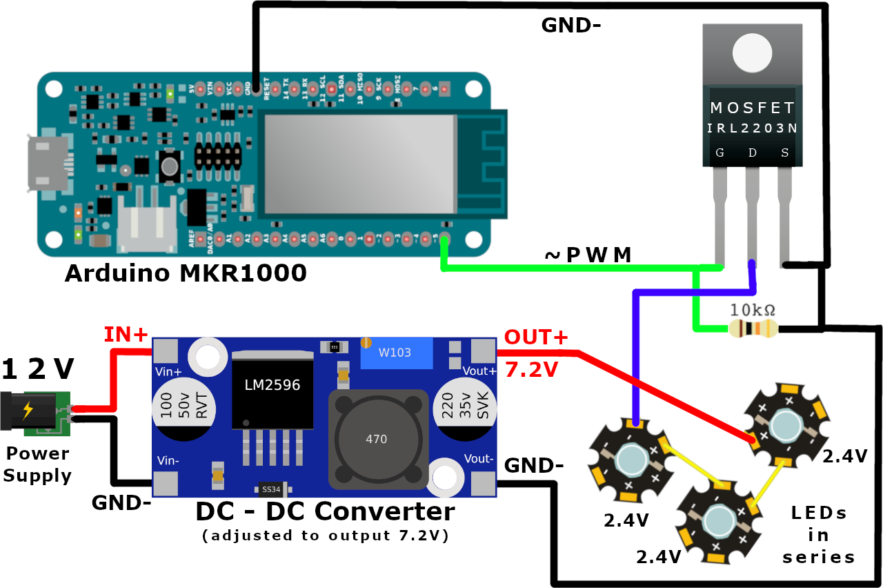

habe hier einen Arduino MKR 1010, welcher mit 3.3V arbeitet
Ich habe entsprechene dieser Schaltung:
https://create.arduino.cc/projecthub/dymonxd/diy-grow-led-light-designing-a-better-sun-1adec1
Einen IRL2203N (ich kann nur L2203N ablesen, aber einen IRL2203N
erworben) habe ich gekauft und entsprechend
an Gate den PIN 7 des Arduino MKR 1010
an Drain GND der "Last"
an Source GND der Schaltung
angeschlossen. Parallel zu Gate und Source einen 10K Widerstand.
Leider schaltet der Mosfet nicht. Ich war jetzt der Meinung, dass ich
eine Spannung dann über Drain messen könnte...
Wäre der Mosfet denn grds. für 3.3V geeignet?
Danke!
von Franko P. (sgssn)
Hallo
in der Schaltung sind die beiden Gnds verbunden und Drain ist mit den
LEDs verbunden, die von den 7,2 Volt gespeeist werden. Schau mal nochmal
deine Verdrahtung an.
gruß
gerhard

danke für die Antwort. Die "Last" sind 24V und davon hängt GND am Drain
zum Schalten. Source ist mit GND des Arduino als auch mit den 24V
verbunden.
Mach mal nen Verdrahtungsplan und zeig uns den hier.
Und was hast du für ne Last und was soll da Strom fliessen?
Gerhard
von hinz (Gast)
Ist doch unter dem von ihm geposteten Link zu finden.
Ich hängs mal an.

Ein vernünftig lesbarer Schaltplan wäre eher hilfreich, statt solchen
Mist auch noch weiter in die Welt zu tragen. :-(
von cc (Gast)
exakt die o. g. Verdrahtung. Da soll ein HUnter 24V DC Magnetventil für
die Gartenbewässerung dran. Das sollte vom Strom her passen.
Kann sonst jmd. eine Alternative für die 3.3V empfehlen?
Danke!
Und kommt noch eine Freilaufdiode mit rein?
mfG

von hinz (Gast)
Da reicht der IRL2203N auf jeden Fall.
Aber weils eine Spule ist, muss auf jeden Fall eine Freilaufdiode ran.

von HildeK (Gast)
Wenn er einschaltet, dann misst du 0V (idealerweise, real jedenfalls was
<<1V) an der Drain gegenüber Source, was bei dir ja auch GND ist. Nur
über der Magnetspule sollte man bei EIN die 24V finden.
Nur im AUS-Zustand kann man gegenüber GND die 24V messen.
Dass der FET nicht ideal geeignet ist für 3.3V Ansteuerung wurde gesagt.
Wenn du noch nennen kannst, wie viel Strom die Ventile benötigen, wie
viele du gemeinsam ansteuerst, dann kann man zu der FET-Wahl beschränkt
'ja' oder auch sicher 'nein' sagen.
Eine kurze Suche nach "HUnter 24V DC Magnetventil" bringt mir nur welche
mit 24VAC. Wie sind denn deine spezifiziert? Welchen Typ hast du
gekauft? Hast du mal den Gleichstromwiderstand der Spule gemessen? Kann
es sein, dass die mit DC gar nicht gehen?

von Manfred (Gast)
HildeK schrieb:
> Ja, dann brauchst du auch ein Ventil für DC.
Das von cc benannte Ventil ist für DC !
Das Arduino-Fritzing-Bild ist krank, der Idiot betreibt LEDs ohne
Vorwiderstand und setzt PWM ein. Zur Ansteuerung eines Magnetventils und
24 Volt passt da garnichts, weder der Buck-Wandler noch PWM.

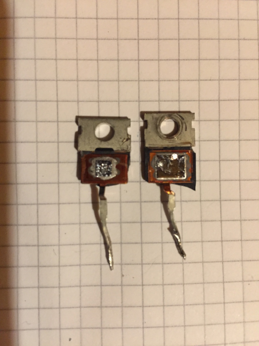

von Anton H. (Gast)
Woher hast du den Mosfet? Solltet du den über ebay in China gekauft
haben, kannst du zu 95% sicher sein, dass er nicht das ist was
draufsteht.

von Anton H. (Gast)
Teo schrieb:
> Quatsch!³
> Der RDSon liegt bei 1V!
> Bei 3,3V sind noch 10A drin, bevor Der nen KK braucht.
Das nun aber Quatsch!
VGs(th) 1V bei 250uA!

von Anton H. (Gast)
> draufsteht.
Links China-Teil, rechts Original-Teil,
 das China-Teil sollte ein IRF3205 sein, den hats bei 10A verknallt.
von Jens G. (jensig)
Kein Wunder - der war noch nie an einem Kühlkörper angeschraubt ... ;.)

von Anton K. (Gast)
Es ist zum Haare ausraufen, "Mikrocontroller.net" scheint nur noch von
Halbwissern bis Nichtswissern besucht zu werden.
Woher willst du wissen, dass der China-Mosfet nicht gekühlt wurde - ein
richtiger IRF3205 verträgt übrigens ungekühlt problemlos 10A.
< Die Vergleichsbilder sollen die Unterschiede der Substrate zeigen, das
Substrat des China-Mosfets ist etwa 5 Male kleiner.
Hier noch ein Video von der "Produktion" von chinesischen Bauteilen:
https://www.youtube.com/watch?v=j9nasajve1o
von Teo D. (teoderix)
Ja, das kenn ich, sitz im selben Glashaus.... ;D
Das hättest du mal erwähnen sollen! (Luftballons, bunte Bildchen.... Das
Spiel heilst "Hier ist Walter" und nicht "Wo ist...."!)

Zu deinem "Problem"
https://www.mikrocontroller.net/attachment/497447/uploads2ftmp2f7bc7659b-a3fa-4c7f-ae3b-6f79ae5e06a52fcircuit_diagram1_JPgbEO9wO4.png
Mach mal den Grünen Draht ab und halte ihn an den Roten. Geht das
Magnetventil dann an?
