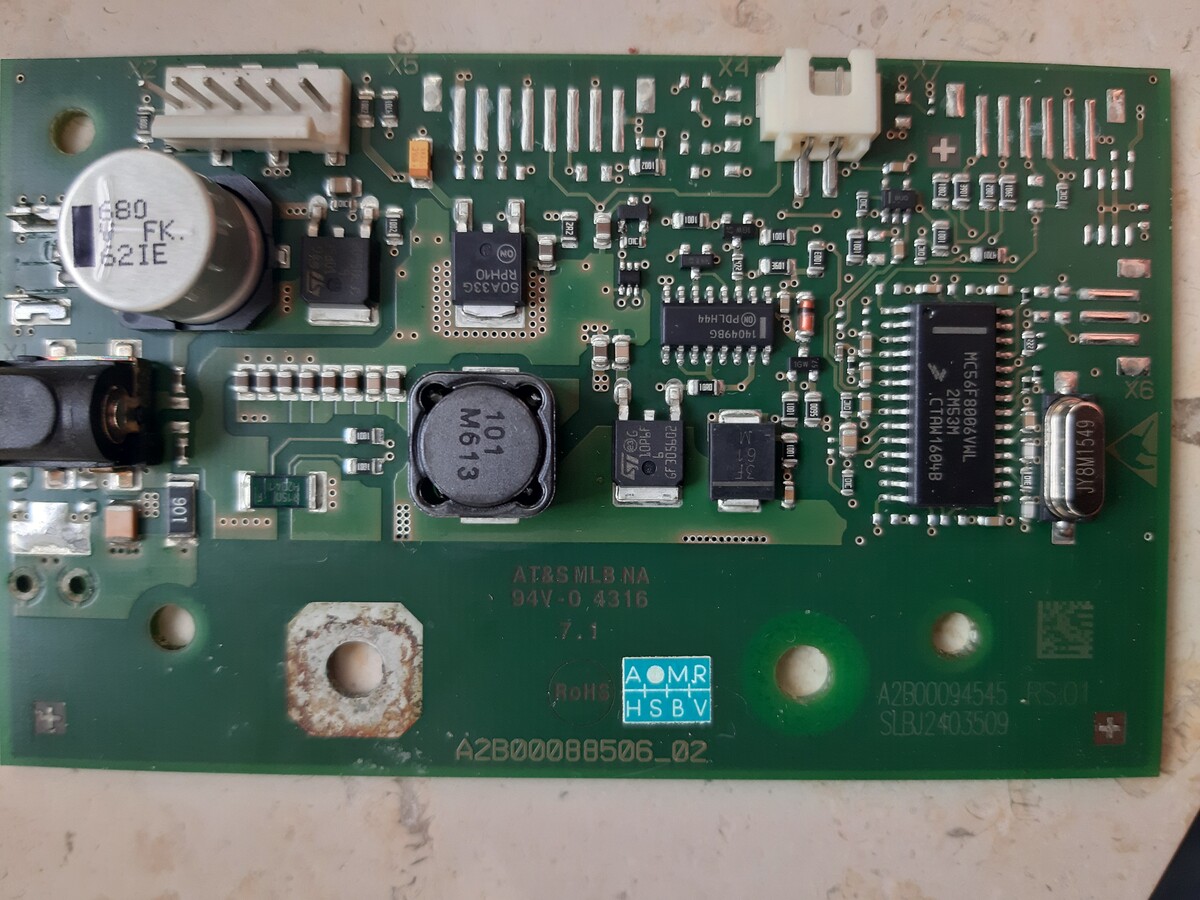

Hallo allerseits,
die Platine von meinem Kettler Ergometer C12 scheint einen Defekt zu
haben, siehe Bild
https://c.1und1.de/@519454496393270812/42YeFfcjTc6HL71i3ANG_w.
Für meinen laienhaften Blick sieht es so aus, als hätte der hellbraune
Kondensator einen Schaden, weil er einen komischen schwarzen Ring
ringsum hat.
Leider findet man nirgendwo eine Angabe zur Kapazität.
Hat jemand eine Idee, wie man die Platine repariert bekommt?
Der Computer dieses Fahrradergometers bootet zwar, aber es wird keine
Drehzahl angezeigt, und die Wirbelstrombremse funktioniert auch nicht
mehr. Deshalb hätte ich vermutet, dass es an dieser Steuerplatine
(Kettler-Artikelnummer 67001009) liegen muss. Dieser Ergometer ist vier
Jahre alt. Der Reparaturservice von Kettler hat mir leider gesagt, dass
die Firma Kettler zwischendurch Pleite war, und deshalb diese Platine
nicht mehr als Ersatzteil lieferbar ist. Ich möchte jetzt aber nicht
wegen einer defekten Platine 45 Kilo zum Wertstoffhof schleppen und mir
für einen Tausender das Nachfolgemodell Kettler Tour 800 kaufen. Wobei
die Bedienungsanleitung des Nachfolgemodells Kettler Tour 800 bis auf
das letzte Detail der Explosionszeichnung mit der vom C12 übereinstimmt,
nur dass sich die Artikelnummern geändert haben und der Preis vom 1.100
auf 1.300 Euro gestiegen ist. Deshalb könnte vielleicht sogar die
Platine vom Tour 800 in den C12 reinpassen, oder?

Ich sehe keinen hellbraunen Konensator mit Ring.
wendelsberg
von Bernd G. (Gast)
Er meint den Ta von AVX, Baugröße A zwischen den beiden Steckern.
Oder die MELF-Diode mitte rechts.
von Helge (Gast)
Auf diesem Foto ist nichts offensichtlich schlechtes zu erkennen, außer
dem bisschen Dreck oder Rost an dem verzinnten Loch. Woher bekommt diese
Platine ein Tachosignal?
von Uwe S. (uwe_kraichgau)
Die Platine hat vier Anschlüsse:
1. Oben rechts der Mitte ist ein zweipoliger Anschluss zum Magnetsensor
des Drehzahlmessers.
2. Oben links der Mitte ist ein sechspoliger Anschluss zum Display.
3. Auf der linken Seite ist links neben dem großen silbernen Elko ein
zweipoliger Anschluss zur Spule der Wirbelstrombremse
4. Die schwarze Buchse links führt zum Netzteil
Das Display funktioniert einwandfrei, aber es wird immer eine Drehzahl
von 0 angezeigt und die Wirbelstrombremse funktioniert auch nicht.

von mein Tipp (Gast)
> ringsum hat.
Um Nachfragen zu vermeiden, solltest du einfach das verdächtige Bauteil
markieren. Das einzige Bauteil mit einem schwarzen Ring ist eine Diode
und die sieht äußerlich wie frisch vom Hersteller aus. Der Ring ist die
Kennzeichnung für die Kathodenseite.

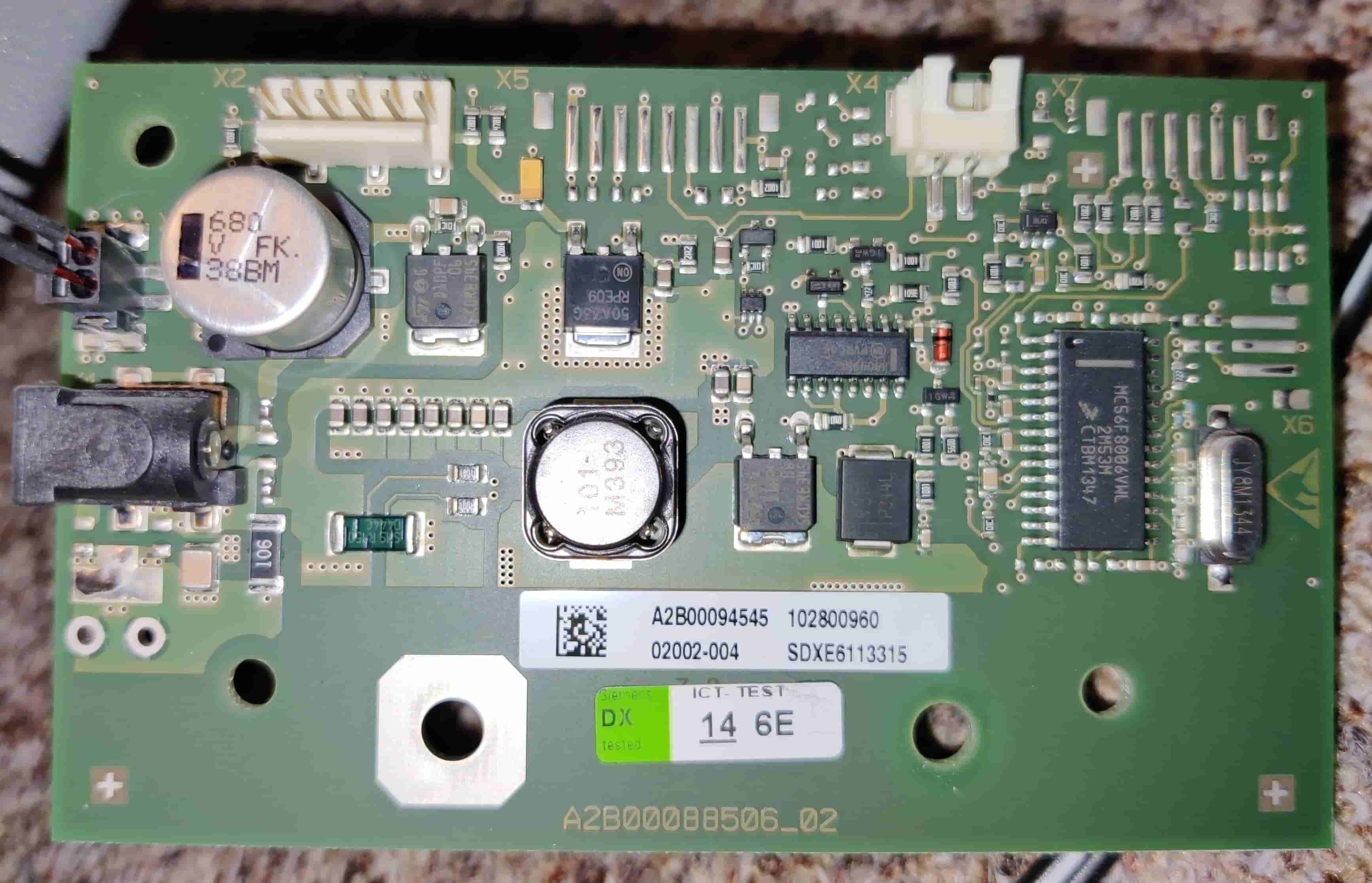

von Stefan P. (form)
Vielleicht hilft ja noch die Info, das das Ergometer "E1" eine
identische Platine verwendet - Siehe Bild.
von Hannes (Gast)
Klar, der Stromshunt sieht offensichtlich fraglich aus. Würde ggf auch
zum Fehlerbild passen.

von Thorsten S. (thosch)
Ich finde, der sieht unverdächtig aus.
Der ist für einen Shunt halt recht hochohmig (150 mΩ) und daher ist sein
Widerstandselement mäanderförmig ausgeführt.
Dafür ist der recht einfach mit einem guten Multimeter im
Widerstandsbereich zu überprüfen.
Falls der defekt sein sollte, wäre er hochohmig, bzw deutlich
hochohmiger als 150 mΩ.
Selbst ein einfaches Multimeter sollte im 200-Ω-Bereich noch den
Unterschied  zwischen 150 mΩ und Kurzschluß anzeigen.

Da jetzt schon ein paar Nachfragen kamen, beschreibe ich hier noch
abschließend, dass ich den Ergometer mittlerweile erfolgreich reparieren
konnte.
Die Reparatur erfolgte durch den Austausch der defekten Platine. Die
Originalplatine des 5 Jahren Ergometers von Kettler, der je nach
Lenkerform entweder als Kettler C8, C10 oder C12 verkauft wurde, ist
nicht mehr lieferbar. Statt dessen habe ich für ca. 50 Euro die Platine
des Nachfolgemodells Tour 800 (Ersatzteilnummer: 70001082) gekauft und
eingebaut.
Diese andere Platine sieht zwar etwas anders aus, hat aber die gleichen
Anschlüsse. Diese Platine des Nachfolgemodells funktioniert einwandfrei,
nur wird jetzt ca. der doppelte Wattwert angezeigt. Damit kann ich aber
leben, und das ist immerhin besser, als für 1.300 Euro das
Nachfolgemodell zu kaufen und dann noch drei Monate auf die Lieferung
warten zu müssen. Diese Abweichung könnte vielleicht daher kommen, dass
das Nachfolgemodell eine andere Wirbelstrombrense mit einer anderen
Windungszahl hat.
Beim Anschluss der Platine habe ich mich etwas doof angestellt. Die
beiden Kupferkabel zum Anschluss der Wirbelstrombremse musste ich
abkürzen und danach in die Lüsterklemmen der neuen Platine einstecken.
Dabei habe ich nicht gewusst, dass die Kupferkabel mit einer
unsichtbaren Klarlackschicht überzogen waren, weshalb die
Wirbelstrombremse einfach nicht funktionieren wollte. Erst später bin
ich drauf gekommen, dass man diese Klarlackschicht erst noch
abschmiergeln muss. Hätte ich zu Anfang gewusst dass sich mein
Reparaturversuch so lange hinzieht, hätte ich vielleicht gar nicht damit
angefangen. Aber man hatte wegen Corona eh genug Zeit.

ich habe ein ähnliches Problem und frage mich gerade ob ich nicht
einfach die Wirbelstrombremse manuell ansteuern kann. Mir würden z.B.
ein paar Stufen reichen. Geht sowas über ein Poti + Netzteil?
Bei mir ist vermutlich der PC defekt, startet ständig neu. Aber nun 300€
für neuen PC ausgeben lohnt sich nicht und dann ist man nicht mal sicher
ob es daran liegt. Deswegen dachte ich kann den Crosstrainer doch
einfach so weiter betreiben indem ich die Bremse manuell ansteuere?
Über Input würde ich mich freuen. Danke
ein PC? In einem Ergometer? Hast du vielleicht eine spezielle Abkürzung
mit "PC" gemeint?
Bei Neustarts von irgendwelchen prozessor-gesteuerten Dingen liegt
häufig einfach eine Störung der Spannungsversorgung vor. Diese Ergometer
werden häuftig über kleine Wand-Netzteile versorgt. Hast du mal
versucht, dieses zu tauschen, um den Fehler einzugrenzen bzw. eine
Fehler-Ursache auszuschließen?
von Nicolai (Gast)
Danke für die schnelle Antwort, ja wird tatächlich PC bei den
Ersatzteilen genannt ;-) Kettler halt.
Aber ja ist auch nur ein uC. Netzteil hatte ich getauscht hat aber nix
gebracht. Wenn ich das Bedienteil weglasse liegen 20V an der
Magnetsteuerungsplatine an (Platine für Magnetbremse/Wirbelstrombremse).
Netzteil hat 24V.
Wenn ich das Bedienteil wieder dranmache dann bricht die Spannung immer
wieder ein ...jede Sekunde kurz (je nachdem ob das Bedienteil/PC/uC
startet oder nicht....falls nicht bricht die komplett auf 0-1V dauerhaft
ein. Falls er startet kommt ERR1 und es sind 20V. Scheint also was
defekt zu sein. Nun würde mir eigentlich ein Poti reichen mit welchem
ich die Magnetbremse schalte....hier fehlt mir aber jegliche Information
wie ich das lösen könnte. Vermutlich KSQ aber was wäre hier zu
empfehlen?
