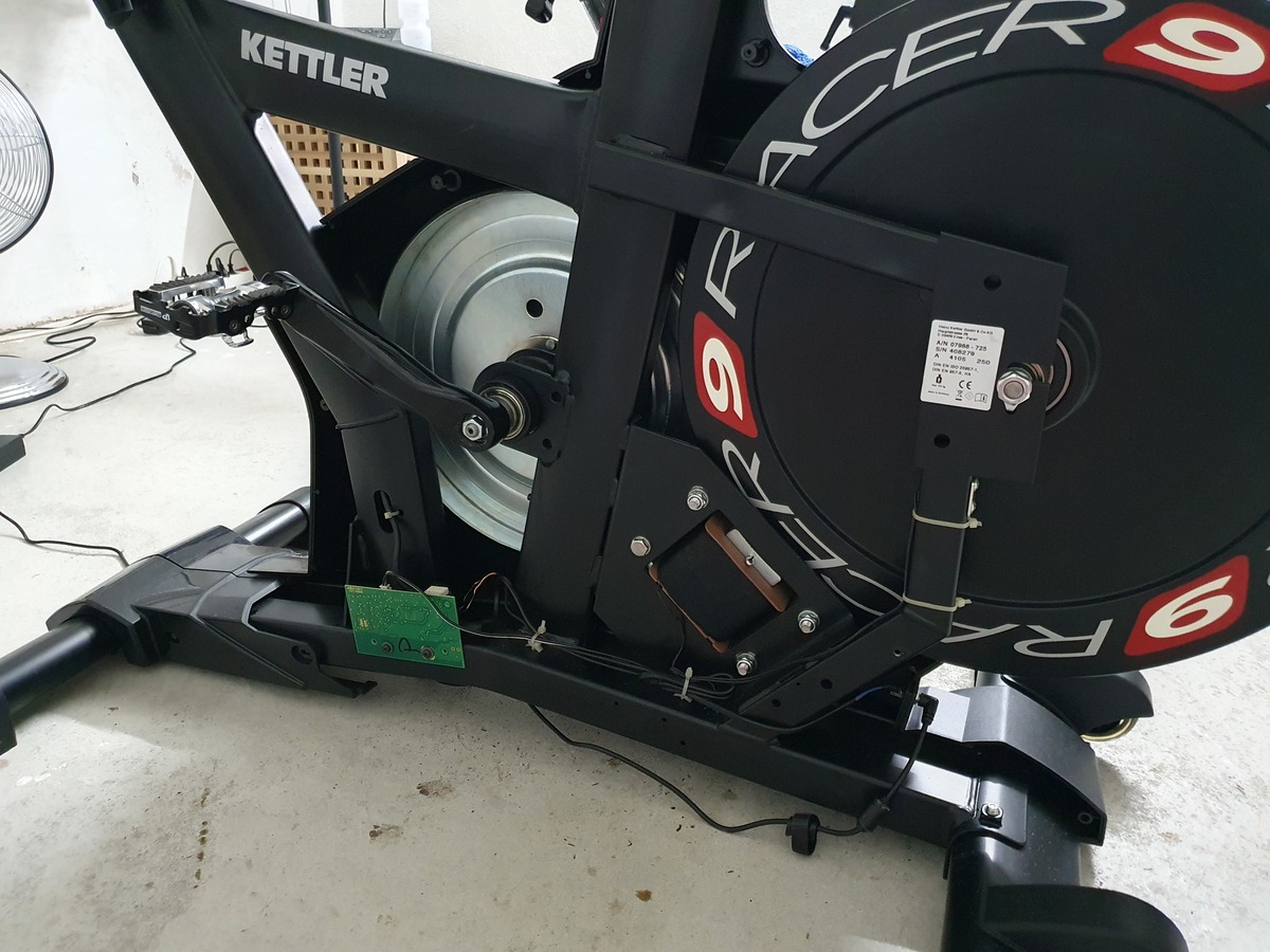

Die Bremssteuerungsplatine ist defekt. Kettler ist seit ein paar Jahren
pleite und man bekommt dieses Ersatzteil nicht mehr. Was so aber nicht
ganz richtig ist. Es gibt diese Platinen zwar noch, aber die sind nicht
programmiert, bzw. nicht auf das jeweilige Modell angepasst, da diese
Platine in verschiedensten Geräten verbaut wurde. Somit kann z.b. eine
falsche Geschwindigkeit und somit Leistung erzeugt werden.

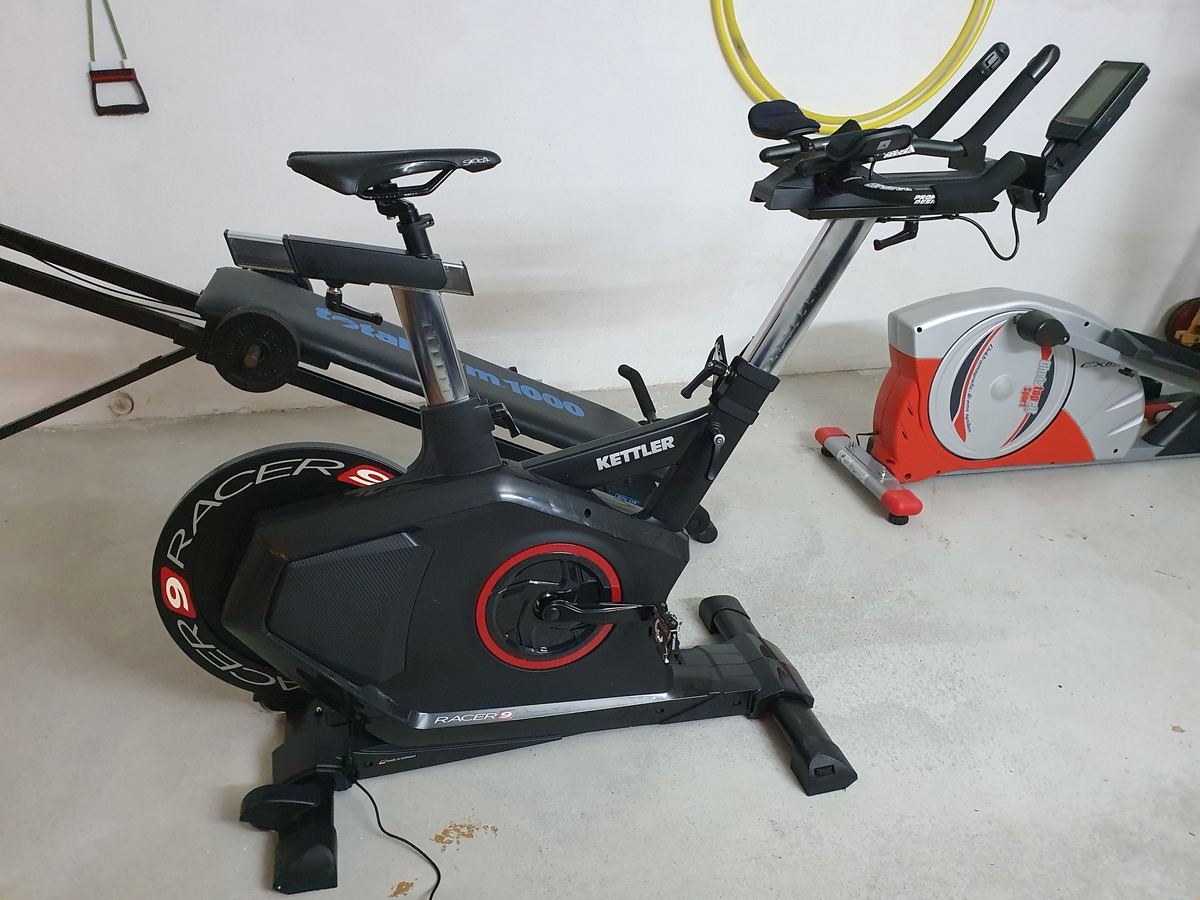

Bilder im Anhang zeigt den Kettler Racer 9 und die Lage der
Bremssteuerungsplatine mit der dahinter liegenden Spule, die den
Widerstand/Bremsung erzeugt.
Da die Racer Serie ein Baukastensystem ist, sind Racer 8, 9, S, RS, auch
alle baugleich und unterscheiden sich nur vom Display und anderer
Ausstattung, wie z.b Lenker, Schaltung.
Wo diese Platine sonst noch verbaut wurde, weiss ich nicht (Laufband,
Rudergerät, Crosstrainer, usw.).

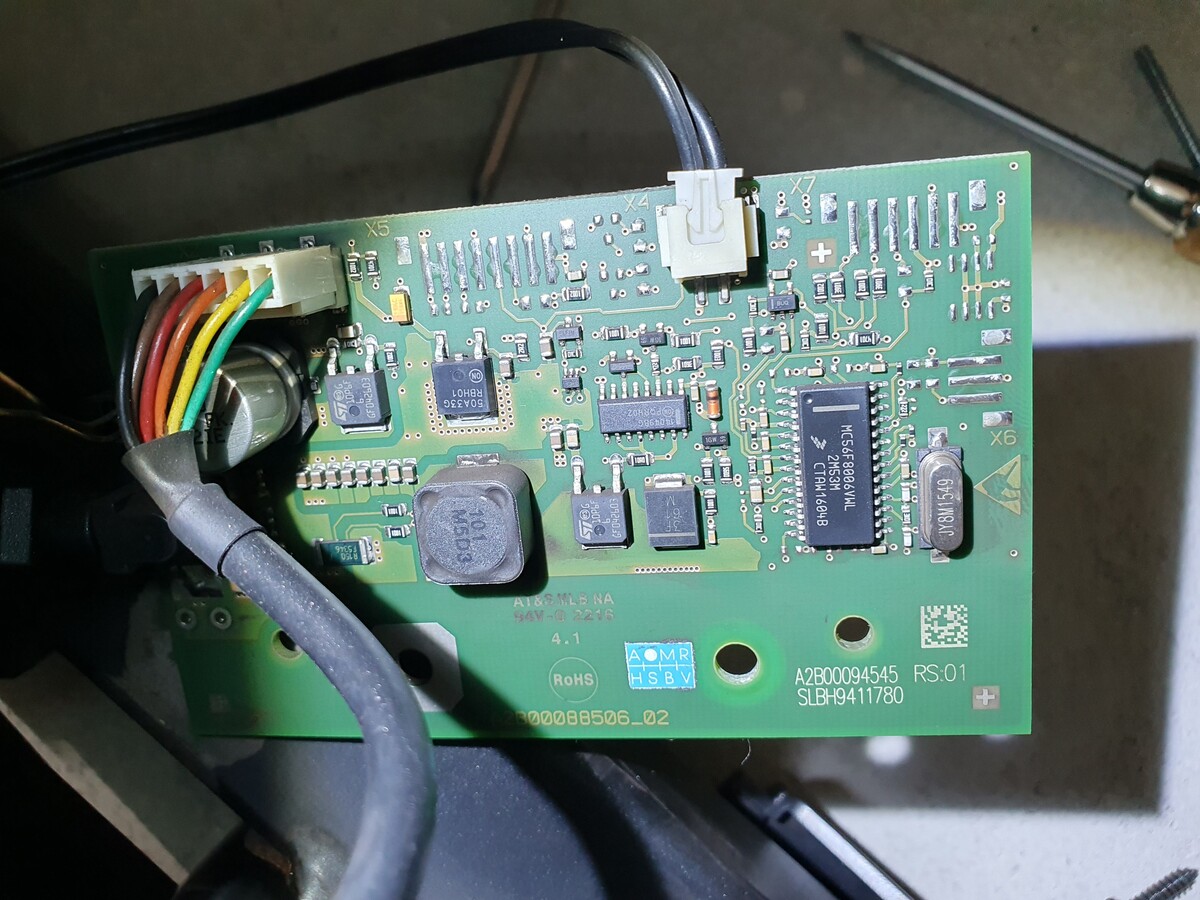

von Dieter S. (ds1)
Ich könnte mir vorstellen dass die Testpads in der Ecke oben rechts auf
der Platine für JTAG sind (das müsste man Ausmessen um sicher zu sein).
Damit sollte man relativ schnell herausfinden können ob der MC56F8006
gelockt ist.
Der MC56F8006 ist allerdings etwas exotisch, es scheint dass den nur die
Tools von NXP unterstützen (beim TRACE32 habe ich auf die schnelle keine
Unterstützung dafür gefunden).
BTW, der MC56F8006 war auf der DEFCON 17 Badge, allerdings habe die den
scheinbar auch nur mit CodeWarrior und USBTAP programmiert.
