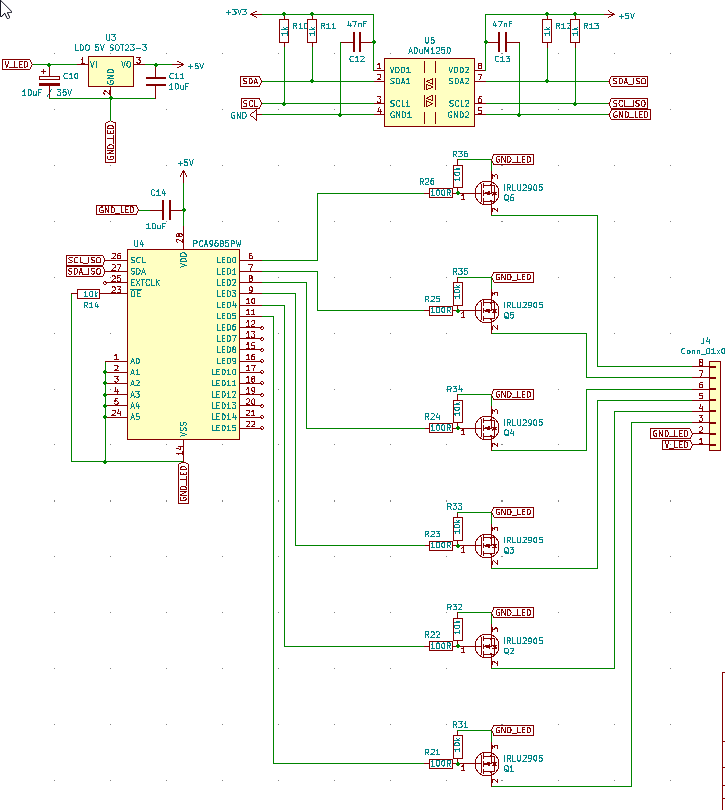

Ich bastle an einem LED-Dimmer mit 6 Kanälen. Galvanische Trennung
zwischen MCU und LED ist Pflicht, es reicht aber eine
Funktionsisolierung, da beide Seiten SELV bzw PELV sind.
Aktuell hab ich einen PCA9685 PWM I2C und einen Adum1250 vorgesehen. Die
5V für den PCA und Adum mache ich mir mit einem LDO aus der
LED-Versorgung.
Der PCA9685 treibt auch problemlos meine LogicLevel FETS.
IRLU2905Z ist angedacht, oder auch ein NTD4808N.
Das ist eine absolut funktionierene Lösung, aber weil ich grundsätzlich
genug IOs an der MCU habe (3v3) frag ich mich halt ob das wirklich auch
eine wirtschaftliche Lösung ist. Gut, PCA9685 und Adum kostet je ca. 2€,
das ist nicht die Welt. Und die Lösung ist ziemlich Idiotensicher.
Fertige, isolierte Gate-Treiber sind für ganze andere Leistungeklassen
vorgesehen wie ich feststellen musste, sind auch in relativ großen
Gehäuse und nicht günstig.
PWM-Freuenz liegt bei 1kHz, mit 12bit sind das ca. 250ns als kürzeste
Einschaltzeit.
Macht es Sinn sich hier mit diskreten Schaltungen über Optokoppler o.ä.
zu beschäftigen, oder kommt dabei eh nicht raus was günstiger, genauso
gut und nicht größer ist (SOIC-8 und TSSOP28. ca. 3cm²)
Gast #6631583
Mir erschließen sich die möglichen Gründe für diese
Deine Bauteilwahl ehrlich gesagt auch absolut nicht,
und das ist ja noch nicht alles.
Nun, ich hätte beinahe schon (ohne auf hinz' Post zu
achten) praktisch das gleiche geschrieben wie er.
Insgesamt frage ich mich nicht nur, wieso Du (ohne
so viele PWM-Ch zu benötigen) den PCA aussuchtest
(war "LED-(µ-)Controller"=einziges Suchkriterium?),
und auch nicht nur, wieso Du I²C miteinbeziehst,
sondern schon auch, was diese LL Fets da machen
sollen. (Sind die nur da, um zu zeigen "so nicht"?)
Worum geht es Dir (sonst) noch - hier scheinen
Infos zu fehlen oder etwas schwer bzw. miß- verstdl.
dargelegt zu sein?
OP (Firma: OpenKNX) #6631599
war in der Krabbelkiste
weil sich 2 Leitungen leichter isolieren als 6 ?
warum sind LL Fets hier falsch? Oder was konkret "so nicht?"
> dargelegt zu sein?
Ich hab mich eigentlich bemüht meine Itention klar zu machen.
Ich hab zum Thema MOSFET per OK druchaus auch gelesen, aber ganz so easy
scheint es am Ende doch nicht zu sein, zB.
Beitrag "Mosfet per Optokoppler"
OP (Firma: OpenKNX) #6631895
da die LEDs mit 24V betrieben würde, und mit etwas Sicherheitsmarge,
bräuchte ich einen MOSFET mit Vgs max von sagen wir 30V.
Oder? Hab ich jetzt auf Anhieb erstmal keinen passenden gefunden.
Weiterhin - damit auch die fallende Flanke einigermaßen steil wird, muss
ich das Gate über einen realtiv kleinen Widerstand entladen.
Das verbraucht unnötig Energie im AUS-Zustand und belastet den OK bei
Laden auch stärker als es sein müsste.
Der PCA9685 mit TotemPole ist da schon praktisch..
Gast #6631958
> Oder?
Nein. Die Gate-Source Strecke wird bei dir vom PC9685 angesteuert. V_GS
kann damit nie größer werden als 5V. Du brauchst einen FET, der ein
V_DS_max von mehr als 30V kann. Davon gibt es massenhaft.
der liefert dir auch nur ca. 20mA. Natürlich deutlich besser, als wenn
du das Gate nur über einen hochohmigen Pulldown entlädst, und für die
1kHz-PWM noch ok. Aber an eine minimale Einschaltdauer von 250ns
brauchst du damit nicht zu denken.
OP (Firma: OpenKNX) #6631972
Achim S. schrieb:
>> Oder?
Da hast du mich falsch verstanden.
Das war bezogen auf die von "Einer" vorgeschlagene Lösung, die MOSFETs
mit einem PC817 zu treiben. Ohne LDO, ohne PCA9685.
Eine andere Spannung als die 24V hab ich ja nicht auf der LED-Seite,
ohne LDO.
In TotemPole Konfiguration sogar 25mA sink capability. Source aber nur
10mA.
Sorry, hab mich vertan, ich hab 500Hz, damit sind es 500ns. Ich hab die
Schaltung schonmal so ähnlich gebaut, bei 500Hz PWM mit einem
Tastverhältnis von 1:2^12 haben die LEDs tatsächlich geglimmt.
Mangels Oszi konnte ich das damals aber nicht Messen, jetzt hab ich
eines, muss ich nachholen.
Andererseits ist die Dimmstufe mit 1:2^12 auch irgendwie unnötig. Beim
"andimmen" ist es halt ganz nett, es wirkt nicht so abrupt.
