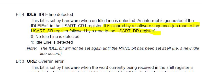

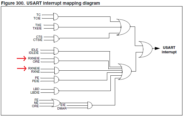

Nee, sieht grad wüst aus auf dem Schreibtisch. u-center für die GPS
Konfig und den F103 am Debugger in der IDE. Ich habe testweise mal das
UART_IT_ORE Flag (Overrun) auf ne LED gelegt. Ist schon so, dass der
UART Int den Timer 3 voll platt macht, da kommen 3 NMEA Sätze a 82 Bytes
in einem Rutsch. Habe in jedem Int halt ne LED angesteuert, da sieht man
das ganz gut.
Gefühlt kann es natürlich sein, dass der UART int deutlich öfter gefired
wird als ich es sehe. Das Teil hat ja ne Menge Bits im NVIC.

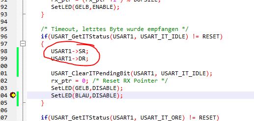

void Init_UART1() {
    USART_InitTypeDef usart1_init_struct;
    GPIO_InitTypeDef gpioa_init_struct;
    NVIC_InitTypeDef NVIC_InitStructure;
     RCC_APB2PeriphClockCmd(RCC_APB2Periph_USART1 | RCC_APB2Periph_AFIO |
                           RCC_APB2Periph_GPIOA, ENABLE);
    /* GPIOA PA9(TX) / PA10(RX) alternative function */
    gpioa_init_struct.GPIO_Pin = GPIO_Pin_9;
    gpioa_init_struct.GPIO_Speed = GPIO_Speed_50MHz;
    gpioa_init_struct.GPIO_Mode = GPIO_Mode_AF_PP;
    GPIO_Init(GPIOA, &gpioa_init_struct);
    gpioa_init_struct.GPIO_Pin = GPIO_Pin_10;
    gpioa_init_struct.GPIO_Mode = GPIO_Mode_IN_FLOATING;
    /* Baud rate 9600, 8-bit data, One stop bit
22
     * No parity, Tx, No HW flow control */
23
24
    usart1_init_struct.USART_BaudRate   = 9600;
25
    usart1_init_struct.USART_WordLength = USART_WordLength_8b;
26
    usart1_init_struct.USART_StopBits   = USART_StopBits_1;
27
    usart1_init_struct.USART_Parity     = USART_Parity_No ;
28
    usart1_init_struct.USART_Mode       = USART_Mode_Rx | USART_Mode_Tx;
29
    usart1_init_struct.USART_HardwareFlowControl = USART_HardwareFlowControl_None;
30
    USART_Init(USART1, &usart1_init_struct);
31
32
    /* Interruptanbindung an den NVIC */
33
    NVIC_InitStructure.NVIC_IRQChannel = USART1_IRQn;
34
    NVIC_InitStructure.NVIC_IRQChannelPreemptionPriority = 0;
35
    NVIC_InitStructure.NVIC_IRQChannelSubPriority = 0;
36
    NVIC_InitStructure.NVIC_IRQChannelCmd = ENABLE;
37
    NVIC_Init(&NVIC_InitStructure);
38
39
    /* Pending Ints löschen */
40
    USART_ClearITPendingBit(USART1,USART_IT_IDLE);
41
    USART_ClearITPendingBit(USART1,USART_IT_RXNE);
42
43
    /* Ints aktivieren */
44
    USART_ITConfig(USART1, USART_IT_RXNE, ENABLE);       /* RXNE Interrupt */
45
    USART_ITConfig(USART1, USART_IT_IDLE, ENABLE);       /* RX Idle Interrupt */
46
    USART_ITConfig(USART1, USART_IT_ORE, ENABLE);       /* RX Idle Interrupt */
47
48
    USART_Cmd(USART1, ENABLE);
49
    NVIC_EnableIRQ(USART1_IRQn);
50
    //NVIC_DisableIRQ(USART1_IRQn);
51
und
/* UART1 Interrupt Service Routine */
void USART1_IRQHandler() {
    /* Neues Byte wurde empfangen vom GPS Modul */
    if(USART_GetITStatus(USART1, USART_IT_RXNE) != RESET)
       gpsbuf[rx_ptr] = USART_ReceiveData(USART1);
       rx_ptr = (rx_ptr +1 ) % BUFSIZE;
       SetLED(GELB,ENABLE);
       USART_ClearITPendingBit(USART1, USART_IT_RXNE);
    /* Timeout, letztes Byte wurde empfangen */
    if(USART_GetITStatus(USART1, USART_IT_IDLE) != RESET)
       rx_ptr = 0; /* Reset RX Pointer */
       SetLED(GELB,DISABLE);
       SetLED(BLAU,DISABLE);
22
23

    if(USART_GetITStatus(USART1, USART_IT_ORE) != RESET)
27
28
        SetLED(BLAU,ENABLE);
29
        USART_ClearITPendingBit(USART1, USART_IT_ORE);

Ok, das Problem dürfte gefunden sein:
Keine 2s Sekunden nach Start zeigte ein volatile Zähler 32 Bit im UART
ISR diesen Wert an, der schoss nur so hoch.
Ok, haben wir was zu suchen.... kein Wunder dass die CPU für nichts
anderes mehr Zeit hat.
PS: Übeltäter ist die Sektion für UART_RX_IDLE, die wird dauernd
angesprungen, RX und ORE normal, bzw. letzteress gar nicht. Kaum enabled
geht es schon los und bleibt auch auf Dauerfeuer.
https://community.st.com/s/question/0D50X00009XkfxzSAB/idle-interrupt-on-stm32f0-fires-when-enabling-it
Gibt noch sehr viel mehr über dieses Problem.
Ok, erledigt, alles klappt jetzt. Für die Nachwelt.. sind wohl schon
etliche drauf reingefallen.
Da fast alle anderen Bits dieses Registers auch so gelöscht werden
klappt es auch mit den beiden Readout am Ende der Routine. Lässt man die
restlichen 3 Zeilen weg klappt es immer noch. Denn ClearPendingBit hat
nur wenige zulässige Flags und die sind es nicht. Mein Fehler, wieder
was im Netz abgeschrieben ohne es geprüft zu haben :-(
    USART1->SR;
    USART1->DR;
    USART_ClearITPendingBit(USART1, USART_IT_IDLE);
    USART_ClearITPendingBit(USART1, USART_IT_ORE_RX);
