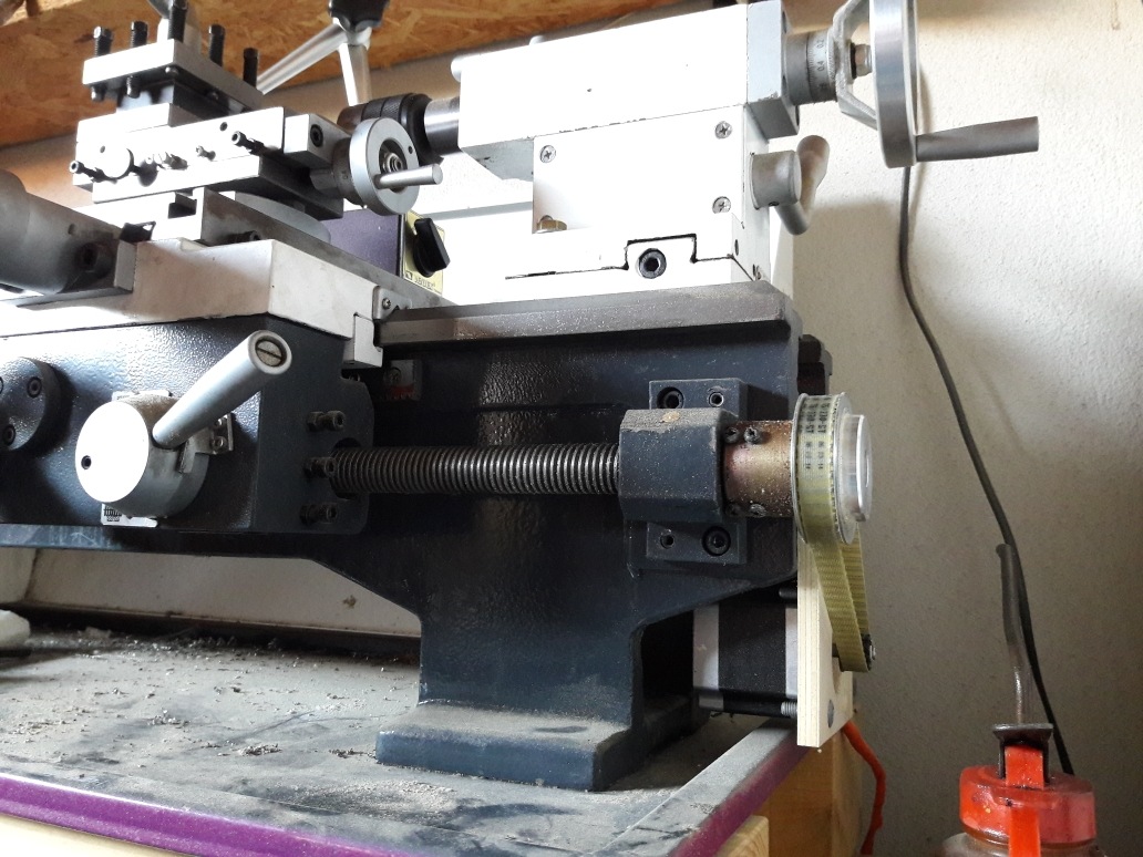

von Walter T. (nicolas)
Thomas F. schrieb:
> Da ich nicht weiß warum meine Konfiguration so laut ist
Aber ich. Auf der Reitstockseite gibt es nur zwei Axiallager, die durch
den Zahnriemen übel gequält werden. Die Spindelseite ist für
Radialkräfte vorbereitet, weil sie von den Wechselrädern ja auch so
belastet wird. Deswegen sitzt das bei mir auf der Spindelseite (siehe
Bilder).

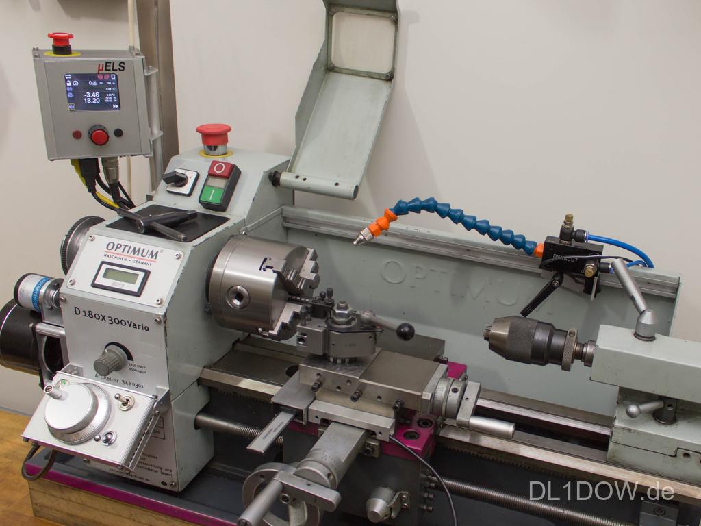

MaWin schrieb:
> Ganz schöner Klopfer von Motor aber kein Stepper am Support.
Der Motor war zu einem guten Preis zu bekommen. Ich wollte keine CNC,
sondern eine Halbautomatik.

von Thomas F. (igel)
Ich bin bisher nur dazu gekommen die Zeichnung in der
Bedienungsanleitung anzusehen: Die Trapezspindel meiner 2506 ist auf der
rechten Seite tatsächlich nur mit zwei Axiallagern gelagert.
Vielleicht besorge ich mir gleich einen Nema34-Motor und treibe dann die
Spindel direkt an. Mit der jetzigen Übersetzung und dem Nema23 ist das
Fahren im Eilgang schon eher gemächlich und erfordert Geduld.
Die Endstufe sollte dafür noch ausreichen.
