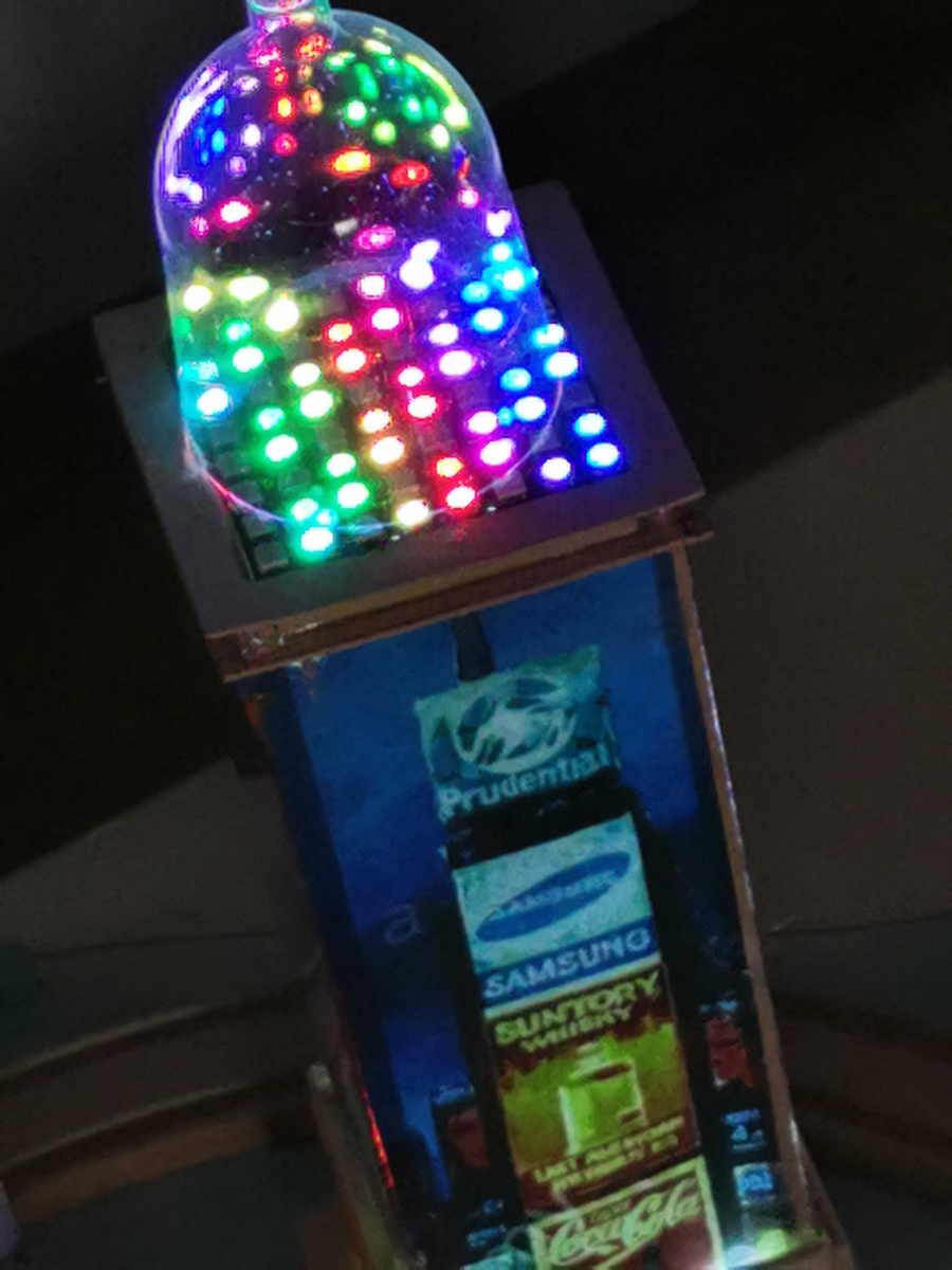

Guten Morgen,
Beim Versuch ein einen Arduino Nano V3 Clone an eine Spannungsquelle
anzuschließen ist der Spannungsregler abgeraucht, LEDs leuchten nicht,
der Nano funktioniert aber über den USB-Anschluss. Nun hätte ich gern
gewusst ob das wegen meinem unprofessionellem Hantieren beim Anschluss
passiert ist (was könnte ich falsch gemacht haben) oder liegt es eher an
der Hardware Konstellation: Spannungsquelle Netzteil output 12V, 1.5 A,
Arduino Nano3 Clone angeschlossen über VIN und GND und WS2812 LED Matrix
(+5V und jede LED kann maximal bis zu 60 mA ziehen). Die LED Matrix hat
aber gar nicht geleuchtet, daher glaube ich nicht das die
Gesamtbelastung die rechnerisch bei maximal 3,8A bei den meisten
Anwendungen aber bei 1-2A liegt, die Ursache sein könnte.
Gibt es Maßnahmen die vor dem Abrauchen schützen könnten? Der Einbau
einer Spannungsquelle für den USB Anschluss ist aus Gründen der Größe
nicht erwünscht, kann ich die 12V mit einem Widerstand auf 5V reduzieren
und an einen anderen Anschluss anlöten?
Vielen Dank für Euren Rat.

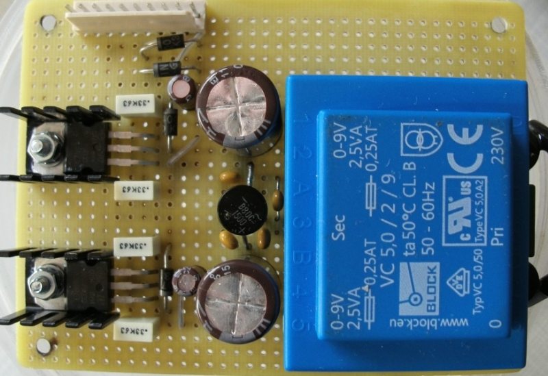

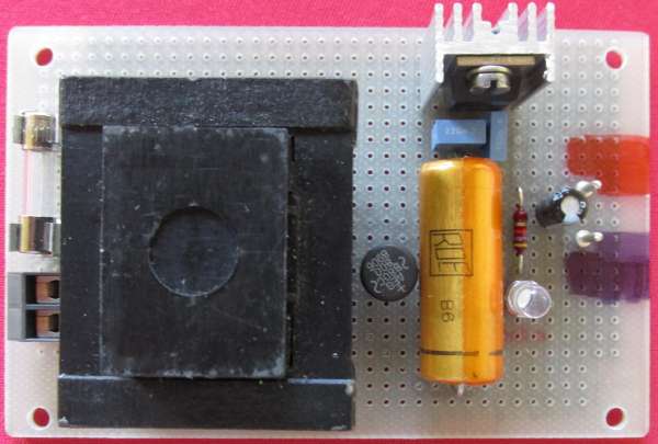

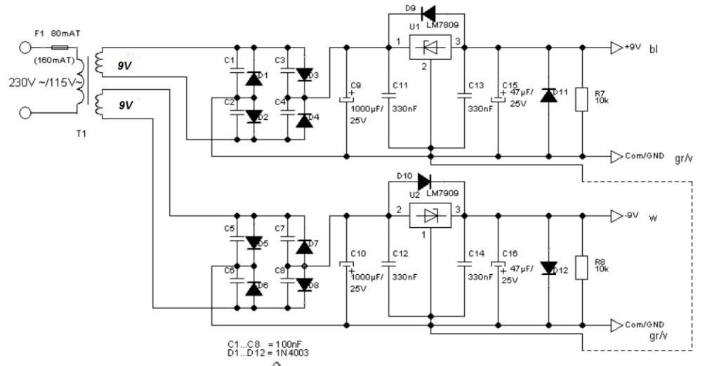

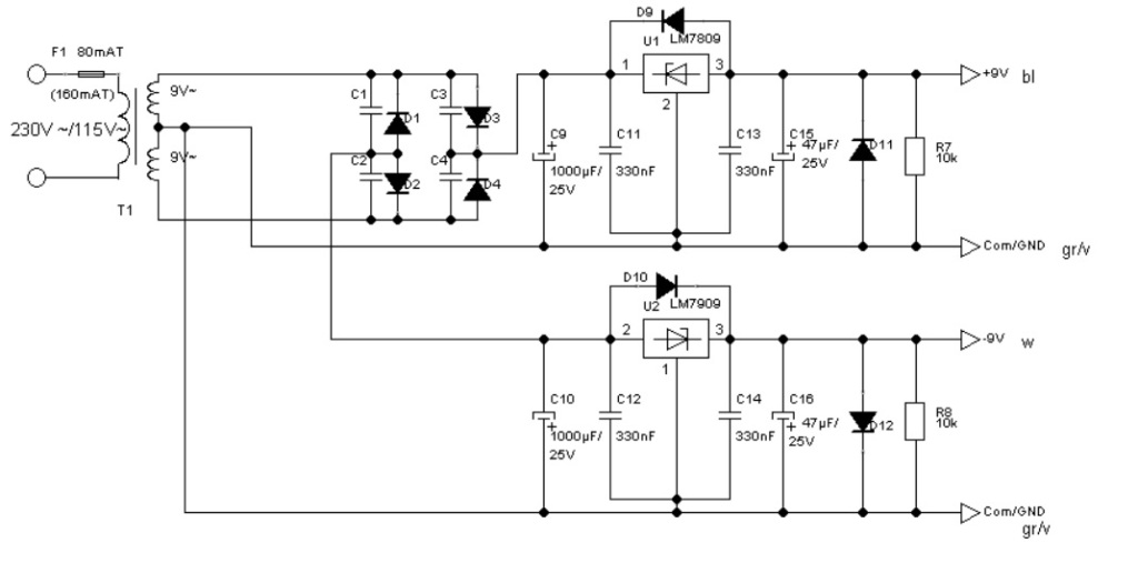

hätte nie geglaubt, dass Mittelpunktsschaltung im Bild so funktioniert.
OK. Ist hier nicht 5V sondern  plus minus 9V.
Bei 9V Trafo Sekundärspannung? Nie im Leben.
Die Belastung bleibt allerdings im Bereich um die 100 mA.
Die Spannung am UIn der ICs LM7809/7909 beträgt ca. 14,5V (Ladeelko)
Bei Belastung ca. 12V.
Dann bleibt noch haarscharf der "Drop" noch übrig.
Das doofe ist, für die 9V Stabi ist es nicht so leicht, einen passenden
Trafo so der Art von der Stange zu bekommen. Der Nächsthöhere hat 12V
Sekundärspannung. Habe ausprobiert. Die Kühlkörper im Bild sind dann zu
mickrig.
Die große Unbekannte ist und bleibt der Trafo, vor allem mit seiner
Leerlaufspannungsüberhöhung.
OK. in dse-faq steht mehr als ausreichend genug Info drin. Hab ich auch
gelesen.
Trotzdem mal probiert, ob es auch so im Experiment klappt.
Der Knüller, nur ein Gleichrichter, das bringt weniger Spannungsfall
über die andernfalls sonst noch vorhandenen Diodenstrecken.
Also, wie gesagt, nicht unbedingt zum Nachbau empfohlen.
Wenn man jetzt noch potenzielle Netzspannungsschwankungen nach unten
betrachtet, wird das so Mumpitz.
Die Netzteile mit einstellbarer Ausgangsspannung haben auch nicht
umsonst Sekundärwicklungen mit mehreren Anzapfungen, damit einerseits
der sichere Betrieb noch möglich ist, andereseits nicht zu viel an
Energie am Regler-IC verbraten wird.

von Peter R. (pnu)
1. vier Schottky-Dioden als Brücke schaffen das besser.
2. Brücke anstatt Einweg  belastet den Trafo weniger und gleichmäßiger,
denn sie ist ein zweipulsiger Gleichrichter, als so muss der Ladeelko
nur 10ms speichern aanstatt 10ms lang

von Peter R. (pnu)
Zweiwegschaltung hat eigentlich nur dann Vorteile, wenn symmetrische
Speisespannung gebraucht wird, evtl auch bei niedrigen Spannungen, unter
5V.
Einweg ist nahezu unbrauchbar, weil da der Trafo übermäßig belastet
wird, (auch durch eine DC-Komponente).
Es gibt aber auch sogenannte low-drop-Spannungsregler. Die kommen mit
weniger als 1V Längsspannung aus.
von Karl B. (gustav)
guter Tip, LM 2940 T-9.0 für positive 9V gefunden.
Für Minus leider noch nicht.
Und das waren die Unterschiede in der Beschaltung.(Bilder)
ciao
Sie funktioniert, ist aber nur dann sinnvoll, wenn der Trafo
entsprechend ausgelegt ist. In Deinem Fall gehe ich davon aus, dass Du
mit gutem Gewissen nur die halbe Leistung ziehen darfst.

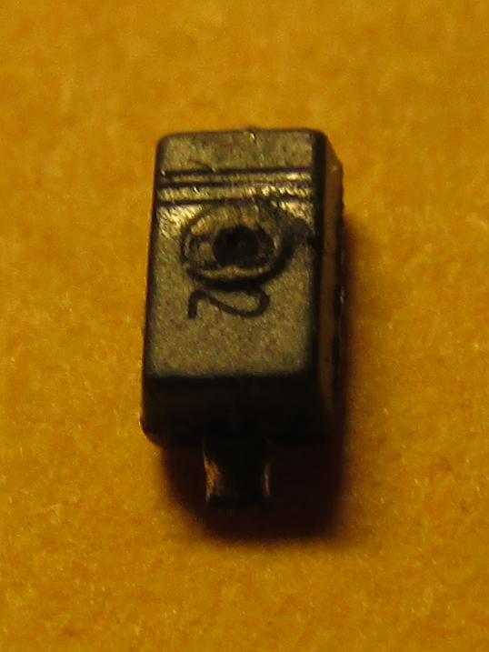

Eine durchgebrannte Diode (MBR0520) auf dem Chinano hatte ich einmal,
als ich beim Messen die 5V kurzgeschlossen hatte. Ich bedanke mich bei
der Diode für ihre Aufopferung, sie hat den PC vor Schaden bewahrt.
