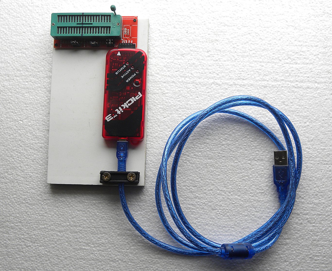

von Hans ". (hannes99)
Hallo!
Heute hab ich den PIC Kit3 mit 40Pol  Programmiersockel und
Verbindungskabel bekommen.
Vorne steht MICROCHIP drauf.
Bei 20€ kann ich mir aber nicht vorstellen, dass der von Microchip ist,
denn im Microchip Shop verlangen die stolze 97.- Dollar.
Da ich den aber von einem Ami -Unternehmen AMAZON gekauft habe,
ist es mir erst mal Wurscht wenn es ein China Clone ist, Hauptsache
er funzt.
Nach einigen suchen findet man heraus, wie man den Programmiersockel
mit dem PICKit3 verbindet.
Will man den 40 pol. PIC16F877A programmieren, müssen auch noch die
Jumper entsprechend gesteckt werden.
=>  J1 =A / J2=2-3 / J3=2-3 .
Man schickt uns nicht nur die Chinesen- Pest!
Nach dem Verbinden PicKit3 mit dem dem 40poligen Programmiersockel .....
=> sind Rauchwölkchen aufgestiegen.
Meine USB- SS ist zum Glück noch ok.
URSACHE:
Am Sockel sind fast alle Pins miteinander verbunden!
Sehr kleine Lötspritzer zwischen den Kontakten und zwei ganz Dicke
Lötklumpen einmal zwischen VCC mit GND und
am J1- Jumper ist A mit B verbunden.
Montag geht alles wieder zurück an Amazon.
Gruß Hans

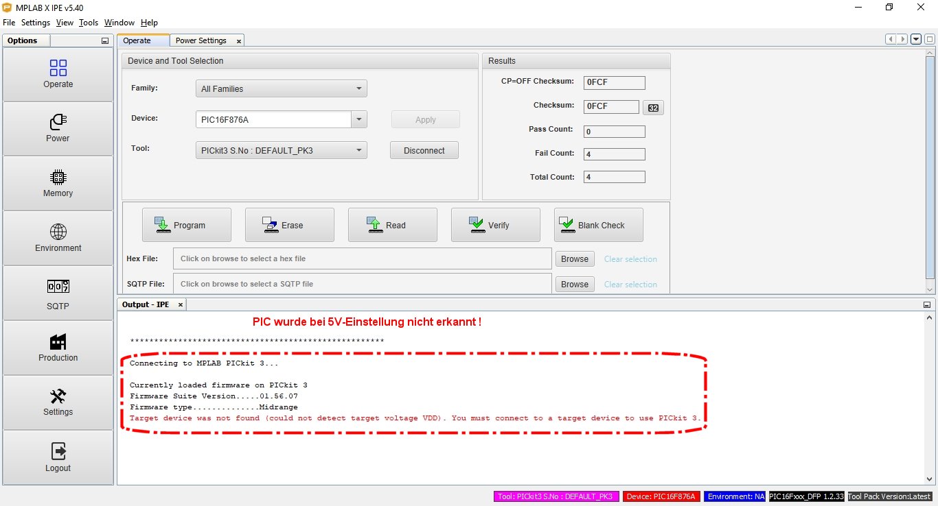

von Toxic (Gast)
Hans ". schrieb:
> Man merkt das erst beim durchklingeln dass da was nicht stimmt.
> Und wer klingelt denn bei einem nagelneuen Gerät alle Verbindungen
> durch?
Aslo zum Trost sei dir gesagt:Die Kombination "PicKit Clone" und Adapter
funktioniert.Ich hab eben einen Pic16F876A getestet (aus der gleichen
Familie wie der Pic16F877A).
Zum Test habe ich aber nicht MPLAX IDE gestartet sondern das
mitginstallierte "MPLABX IPE".[Integrated Programming Environment]
Diese IPE gestattet dir fertigen Code in Pics zu programmieren ohne das
man aufwendige das MPLAB IDE aufrufen muss.
Ich kann damit auch leicht einen x-beliebigen Pic "testen".Das IPE
Programm versucht den Pic vor dem Programmieren zu identifizieren und
wenn das nicht klappt,geht gar nix....

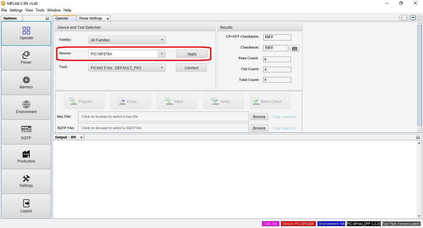

1.IPE starten und bei "Operate" den eingesetzten Pic auswaehlen und
"Apply" anklicken.

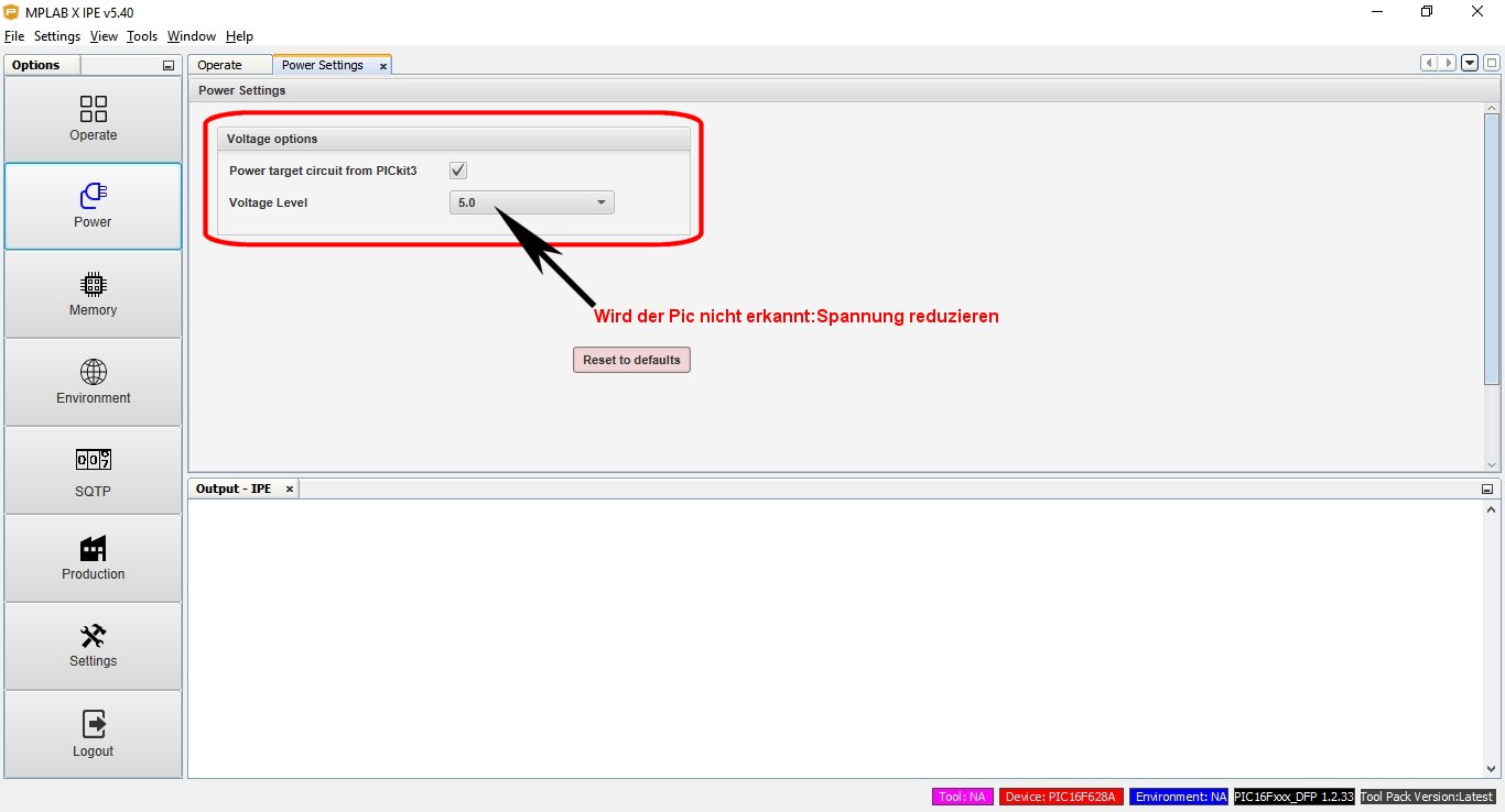

2.Unter der Option "Power" unbedingt das Haekchen setzen wenn der Pic
von der USB-Schnittstelle aus programmiert werden soll:die USBspannung
ist dann die Versorgungsspannung fuer den Pic....
3.Zurueck zur Option "Operate" und "connect" anklicken.
4.Sich freuen wenn ploetzlich in ROT dasteht:"Target device was not

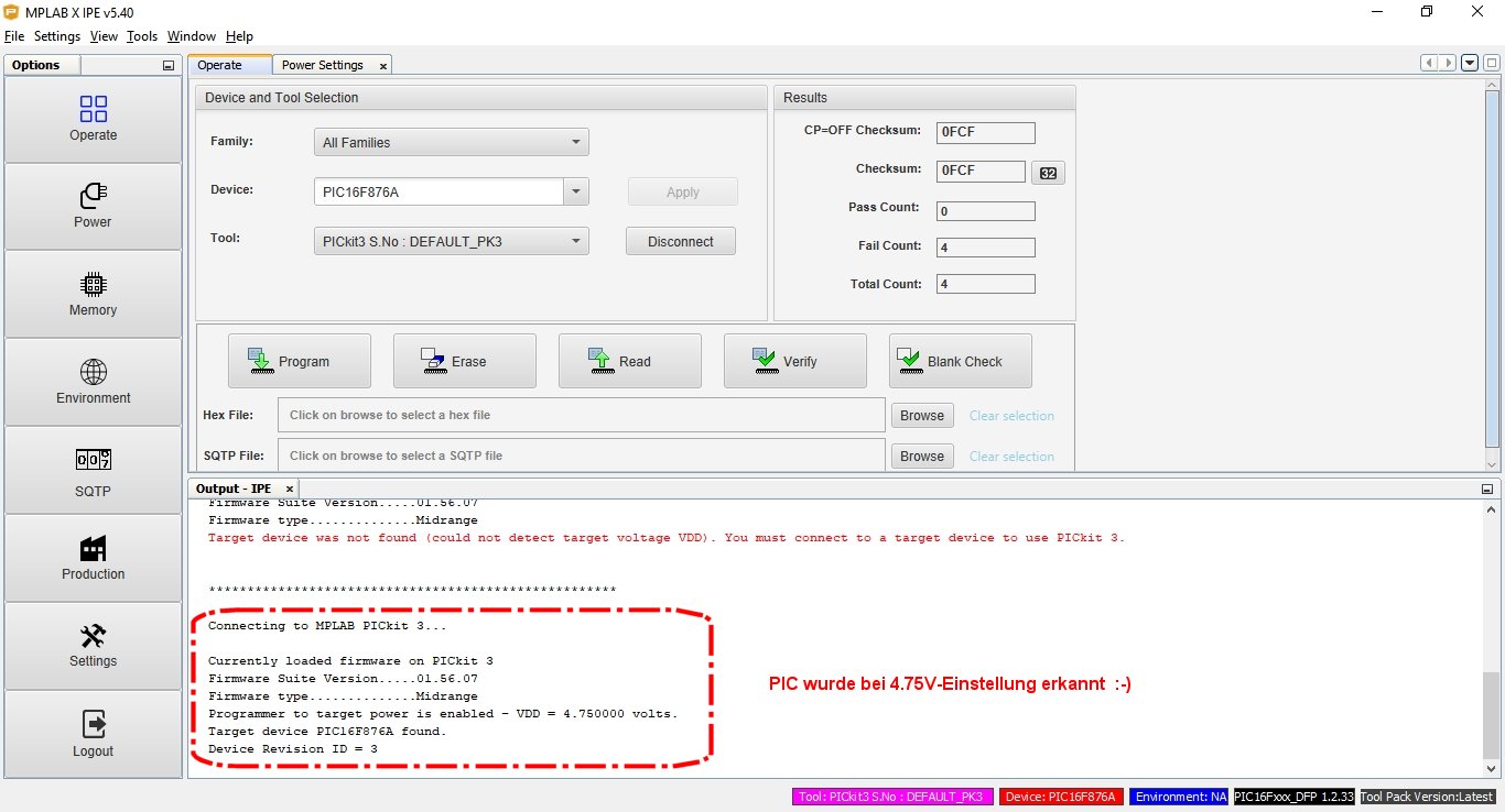

found"
5.Zurueck zu den Poweroptionen und statt der vorgegebenen 5V z.B. 4.75V
auswaehlen UND sicherstellen,dass das Haekchen fuer die USBpower noch
aktiviert ist.Das wird immer wieder zurueckgesetzt !!!!
6.Daumen druecken und bei "Operate" noch mal connect anklicken.
7.Das sollte funktionieren.
Hintergrund:Wenn 5V gewaehlt sind ,dann will der PiKit auch 5V
sehen.Weicht diese Spannung allerdings nur geringfuegig ab gibt es halt
eine Fehlermeldung.Fuer den original Microchip gibt es deswegen eine
simple Modifikation.Koennte man beim Clone bestimmt auch machen aber das
