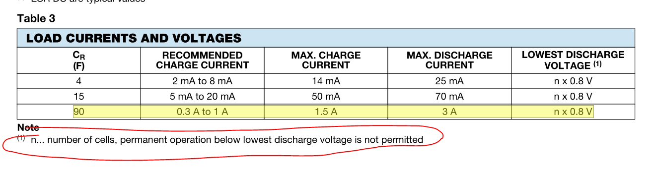

Ich bin erstaunt wieviel Kapazität heutzutage sogenannte Supercaps
(siehe MAL219690118E3)  haben.
https://www.vishay.com/docs/28409/196hvc.pdf
Im Datenblatt von vishay steht das eine Mindesspannung dauerhaft nicht
zu unterschreiten ist. Was passiert wenn man diese unterscheitet. Gilt
das für alle Supercaps oder nur die von vishay, weil sie einen
besonderen Aufbau haben?
Gast #6634743
Das sind keine Supercaps, wie man sie allgemein kennt, sondern eher
Lithium-Accus. Die Entladekurve ist nicht wie bei
Supercaps/Kondensatoren (linear bis auf 0V bei konstantem Entladestrom),
sondern ähnlich flach wie bei einem Accu (bis zur
Entladeschluss-Spannung, hier 0,8V). Dementsprechend darf man die nicht
tiefentladen, sonst gehen sie kaputt.
