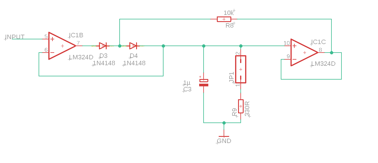

Matthias S. schrieb: > Eher nennt man das 'Peak Detector': > https://www.youtube.com/watch?v=jllsqRWhjGM Das finde ich ziemlich gut. Habe anhand davon die Schaltung im Anhang gezeichnet. Werde damit morgen mal rumprobieren dafür habe ich nämlich alle Teile da. Das einzige Problem das ich sehe ist die Haltedauer bis zum Reset aber ich sehe keine Möglichkeit eine Schaltung aufzubauen die nicht komplett den Rahmen sprengt.

Helge schrieb: > Der 1. OPV braucht immer auch eine (kleine) Gegenkopplung auf seinen > eigenen Ausgang, sonst arbeitet der als Komparator. Das gibt Spitzen, > Überschwinger. was heißt kleine Gegenkopplung? Von welchen Widerstandswert reden wir hoch oder niederohmig? Helge schrieb: > - Der Kondensator muß eine kleine Selbstentladung haben, also keramisch > oder Folie. Jedenfalls kein Elko. Ich hab verschiedene Keramikkondensatoren hier und probier gleich mal mit verschiedenen Größen rum. Helge schrieb: > - Der 2. Operationsverstärker soll möglichst wenig Strom aus dem > Kondensator entladen. Also kein bipolarer, sondern einer mit > FET-Eingang. Beispiel AD549 oder TL081. Ich hab hier noch einen TL084 rumliegen kann ich den 1. OPV damit auch ersetzen oder gibt es dann andere Probleme? Fpgakuechle K. schrieb: > Oder man wühlt sich > mal durch Historie der Multimeter-IC ob da was passendes gibt Klingt prinzipiell nicht schlecht aber ich denke es sprengt sehr den Rahmen dieser Aufgabe Helge schrieb: > Das war vielleicht mißverständlich. Ich meinte, wie lange hat die > Schaltung Zeit, den Maximalwert zu speichern? 1 Mikrosekunde, 1 > Millisekunde, 1 Sekunde? Achso ok, kann ich leider nicht genauz sagen da ich kein Oszi habe aber auf keinen Fall eine Sekunde eher eine Millisekunde
Ersetze Keramik durch Folien, dann kann es was werden. Vor wildem Schaltungsexperimentieren ist es empfehlenswert, sich mal an den OpV-Grundschaltungen zu orientieren. Da werden alle Schaltungen der Vor-Digitalzeit behandelt. Eine weitere gute Quelle sind auch die Datenblätter ALTER OpV, die von Applikationen nur so wimmeln. Um 1975 gab es ein Spektrometer mit einem analogen Nullwertspeicher, der den Wert über einen ganzen Tag (bei 0,1% Abfall) beibehielt. Das war ein Integrator mit 4x 10µF Folienkondensator parallel und einem auf kleinstem Reststrom ausgesuchten µA709 (!). Nur als Beispiel für das, was auch ohne Fet-OpV schon möglich war.

TL084 ist zum Experimentieren gut geeignet. Elko ist schlecht, Keramik geht, Folie ist (fast immer) noch besser. Die Frage der Impulslänge ist interessant, um den Strom zum aufladen des Speicherkondensators herauszufinden. Bei einer Millisekunde kann das vielleicht noch ein Operationsverstärker über Dioden, bei Mikrosekunden müßte noch ein Transistor spendiert werden. immer closed loop, immer ein wenig Gegenkopplung beim 1. OPV, damit meine ich sowas wie im Bild: 100k:10k oder 1MOhm:10k, das reduziert Überschwinger und "Schaltbetrieb" und erhöht damit die Genauigkeit. Vielleicht ist auch ein Kompensationskondensator sinnvoll, ausprobieren.
Helge schrieb: > TL084 ist zum Experimentieren gut geeignet. Elko ist schlecht, Keramik > geht, Folie ist (fast immer) noch besser. > > Die Frage der Impulslänge ist interessant, um den Strom zum aufladen des > Speicherkondensators herauszufinden. Bei einer Millisekunde kann das > vielleicht noch ein Operationsverstärker über Dioden, bei Mikrosekunden > müßte noch ein Transistor spendiert werden. > > immer closed loop, immer ein wenig Gegenkopplung beim 1. OPV, damit > meine ich sowas wie im Bild: 100k:10k oder 1MOhm:10k, das reduziert > Überschwinger und "Schaltbetrieb" und erhöht damit die Genauigkeit. > Vielleicht ist auch ein Kompensationskondensator sinnvoll, ausprobieren. C2 in deinem Bild ist der Kompensationskondensator? Und welche Funktion hat R1 und welcher empfiehlt sich da? Folie hab ich leider keinen da

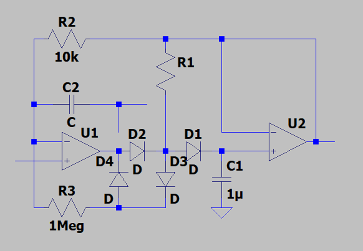

R1 sorgt dafür, daß an der Diode nach dem aufladen fast keine Spannung ist. Dadurch fließt da auch fast kein Strom ab, selbst wenn die nicht ideal sperrt. 100k..1MOhm dürfte passen. C2 soll Kompensation sein, entweder vor oder hinter D2. Ich schätze, die Größe dürfte zwischen einigen pF und ein paar nF sein, wenn die überhaupt notwendig ist. Das hängt vom OPV ab und von der Steilheit des Eingangssignals.

Helge schrieb: > TL084 ist zum Experimentieren gut geeignet. Elko ist schlecht, Keramik > geht, Folie ist (fast immer) noch besser. Also ich hab jetzt rum probiert. Ich habe mich vertan und nur einen TL074 hier liegen gehabt mit dem ging das aber nicht. Ich hab jetzt als Test erstmal einen LM324 genommen damit lief alles wie gedacht.

Die TL074 haben weniger Ausgangsstrom als der 324, für ganz kurze Impulse im Kondensator zu speichern evtl. einen Transistor spendieren. Dafür kann dir der 324 bei 15 Minuten Speicherzeit merklich an der Ladung im Speicherkondensator knabbern. Mit Glück fast nix (super Chip erwischt), mit Pech bis zu 0,15uA. Bleibt die Ausgangsspannung stabil: alles gut. :D
