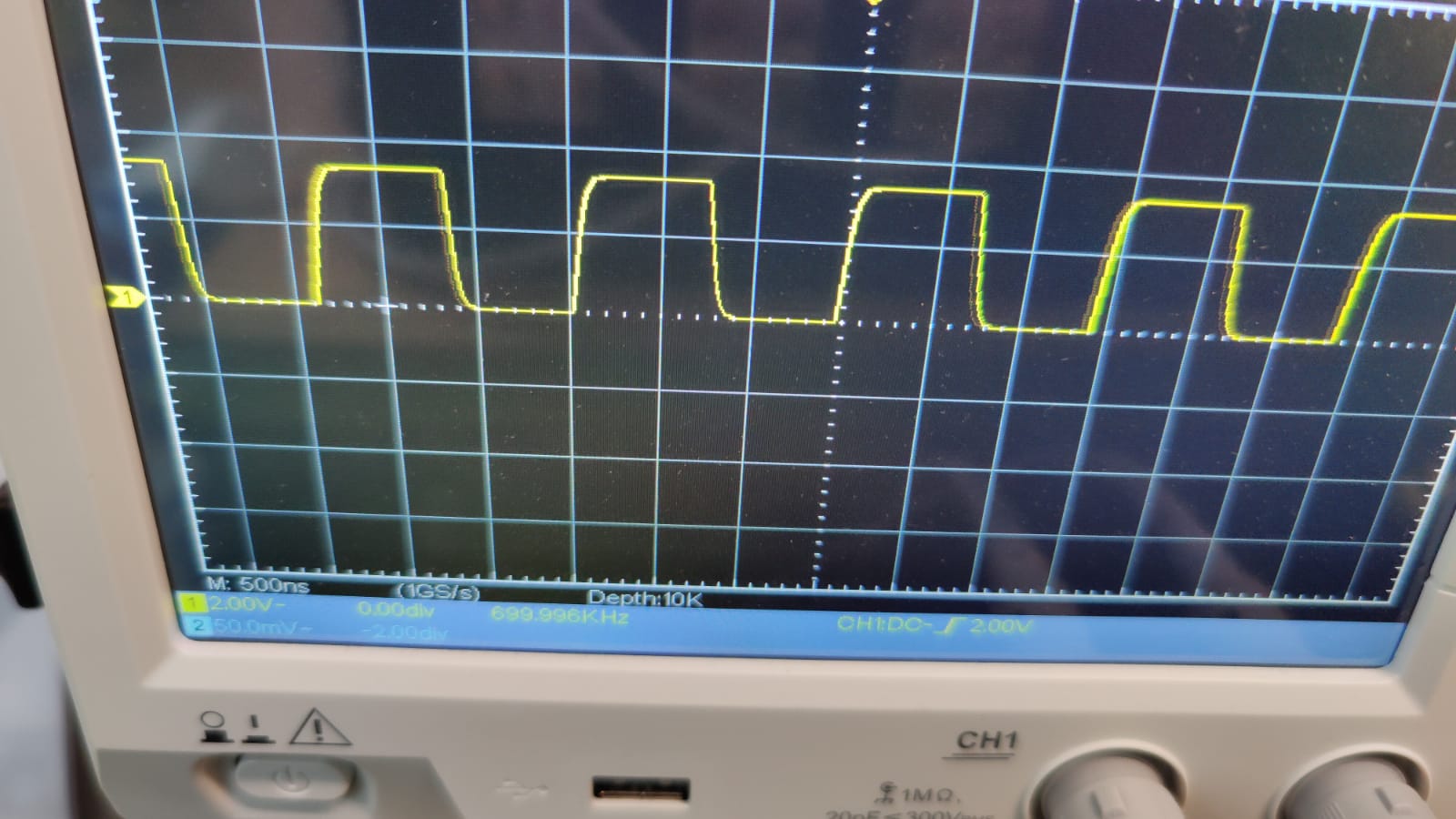

Als Endstufen dienen drei TDA8954 von NXP. Der 700kHz Takt wird extern
durch einen AD9833 beigesteuert, so wie es das Datenblatt empfiehlt.

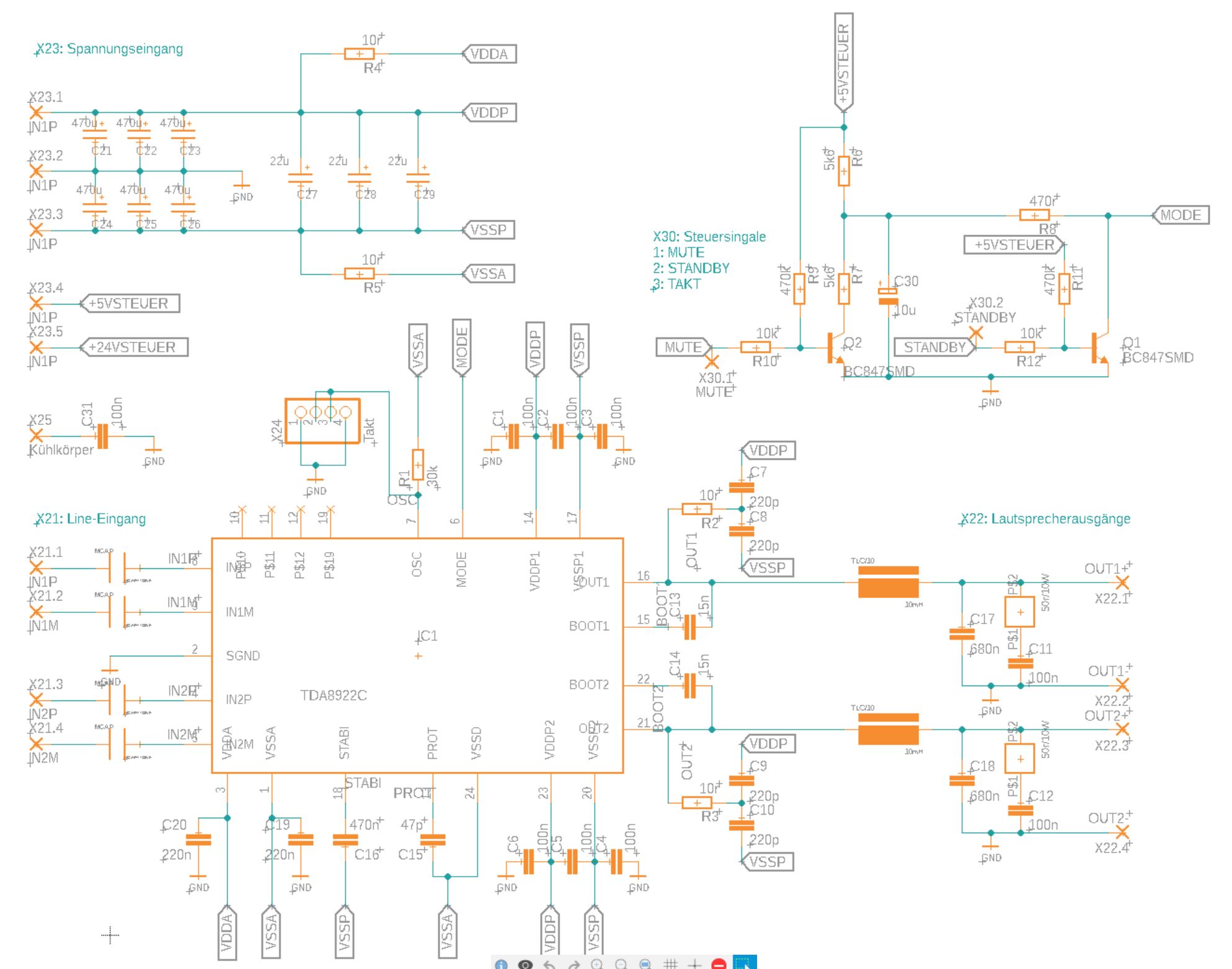

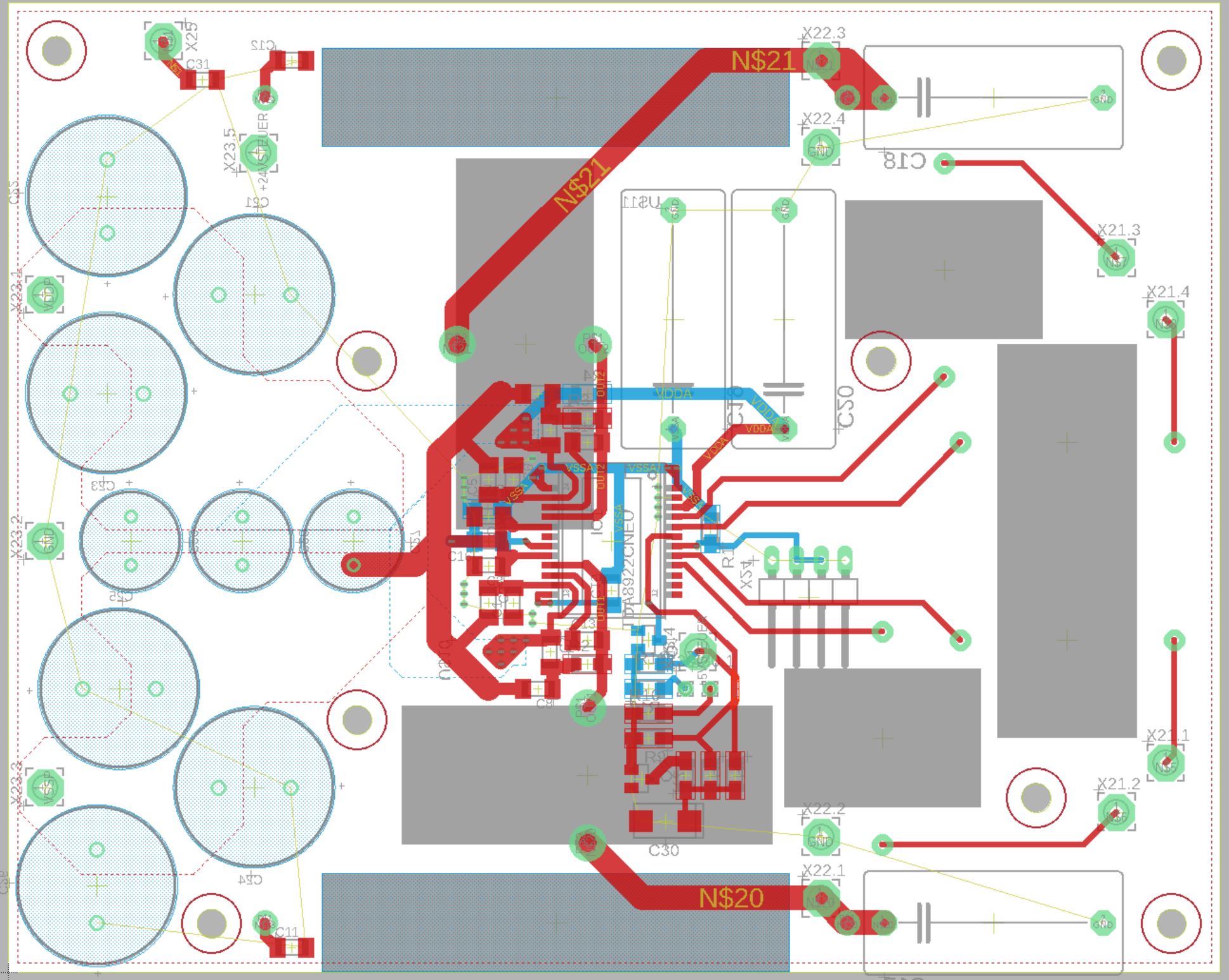

Gast #6636706
Von den Symmetriewandlern habe ich leider keinen Schaltplan. Diese
Platinen habe ich wie gesagt fertig aufgebaut gekauft. Selbiges gilt für
den DSP.
Die Platinen der Endstufen habe ich selbst designt und bei MCB fertigen
lassen. Im Anhang der Schaltplan und ein paar Bilder. Im Ausgangfilter
werden wie im Datenblatt gefordert 22 Ohm Widerstände eingesetzt. Warum
ich da einen Haufen mehr Elkos vorgesehen habe, fragt mich nicht. Da war
ich im "Puffern-was-das-Zeug-hält" Wahn. Warum ich für die
Eingangskondensatoren so viel Platz gelassen habe weiß ich auch nicht.
Ursprünglich waren dort Kondensatoren von Mundorf geplant - die
vermutlich zusammen mehr kosten als der gesamte Rest.
Die 3d Modelle sind natürlich nur grob, zeigen aber schon ganz gut wie
es in echt aussieht.

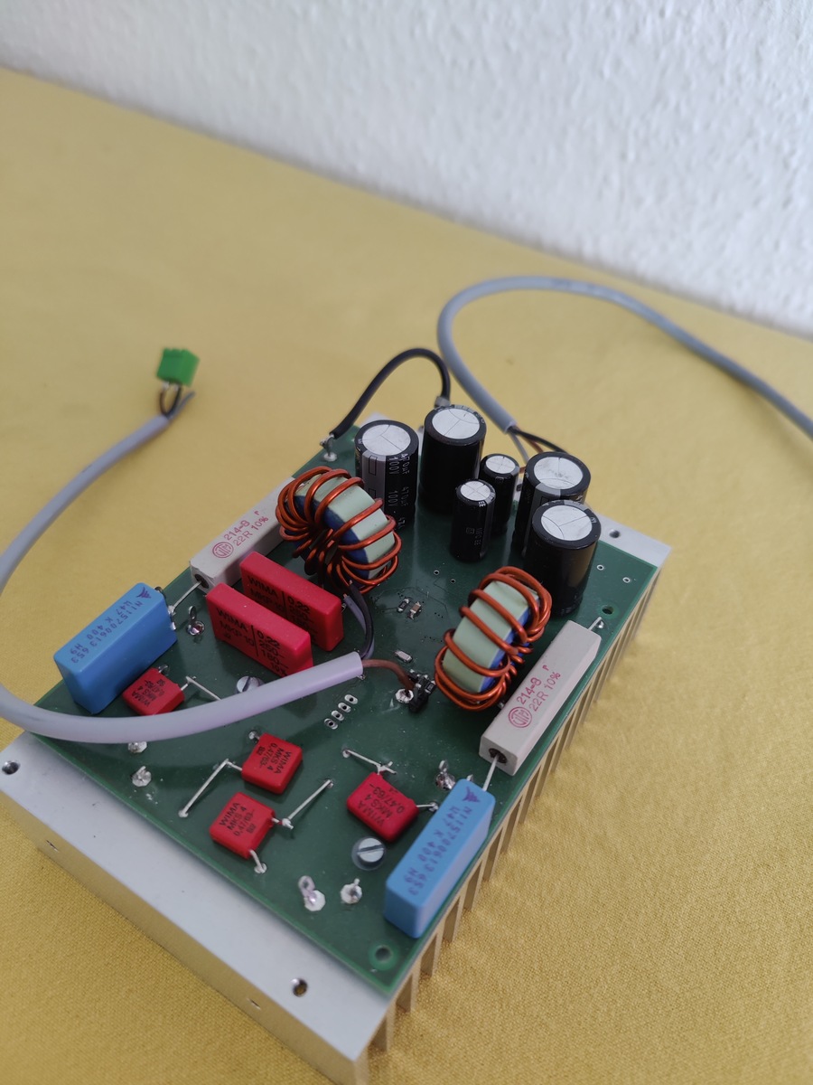

Das Foto von der echten Platine zeigt den ersten Prototypen, die anderen
drei Module sehen aber bis auf die schicken grauen Kabel recht ähnlich
aus.

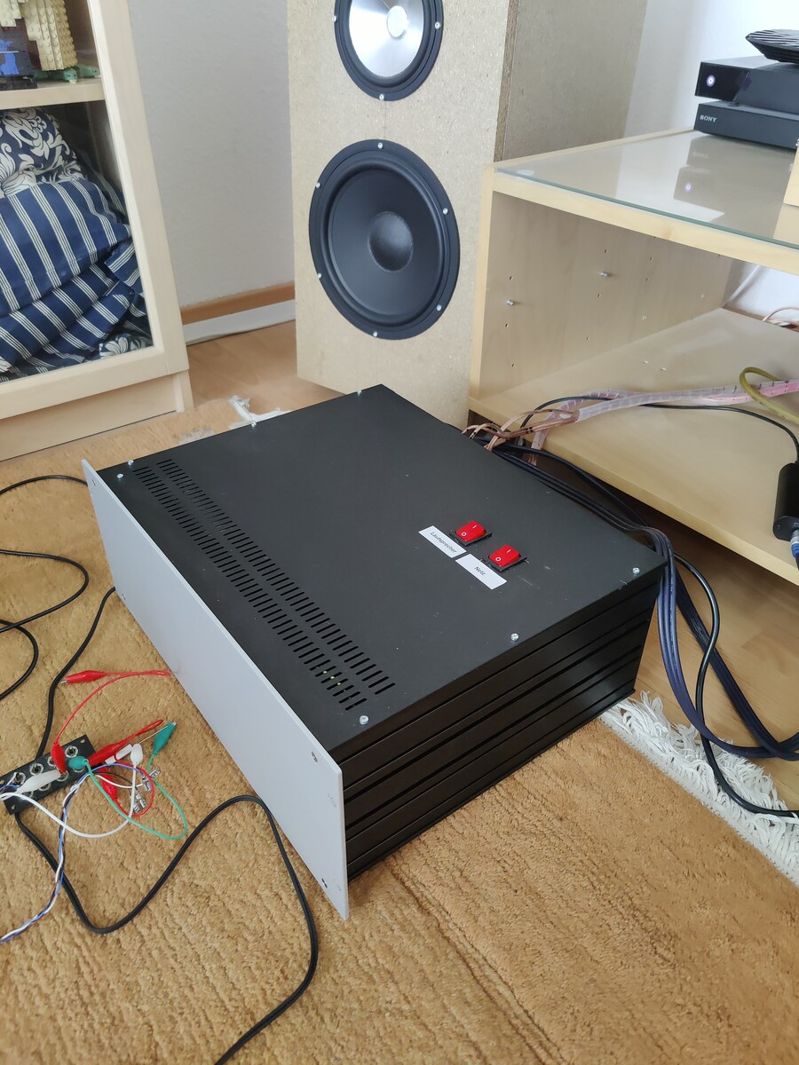

Dann haben wir ein mal ein Foto vom geschlossenen Gehäuse wie es derzeit
da rumsteht.

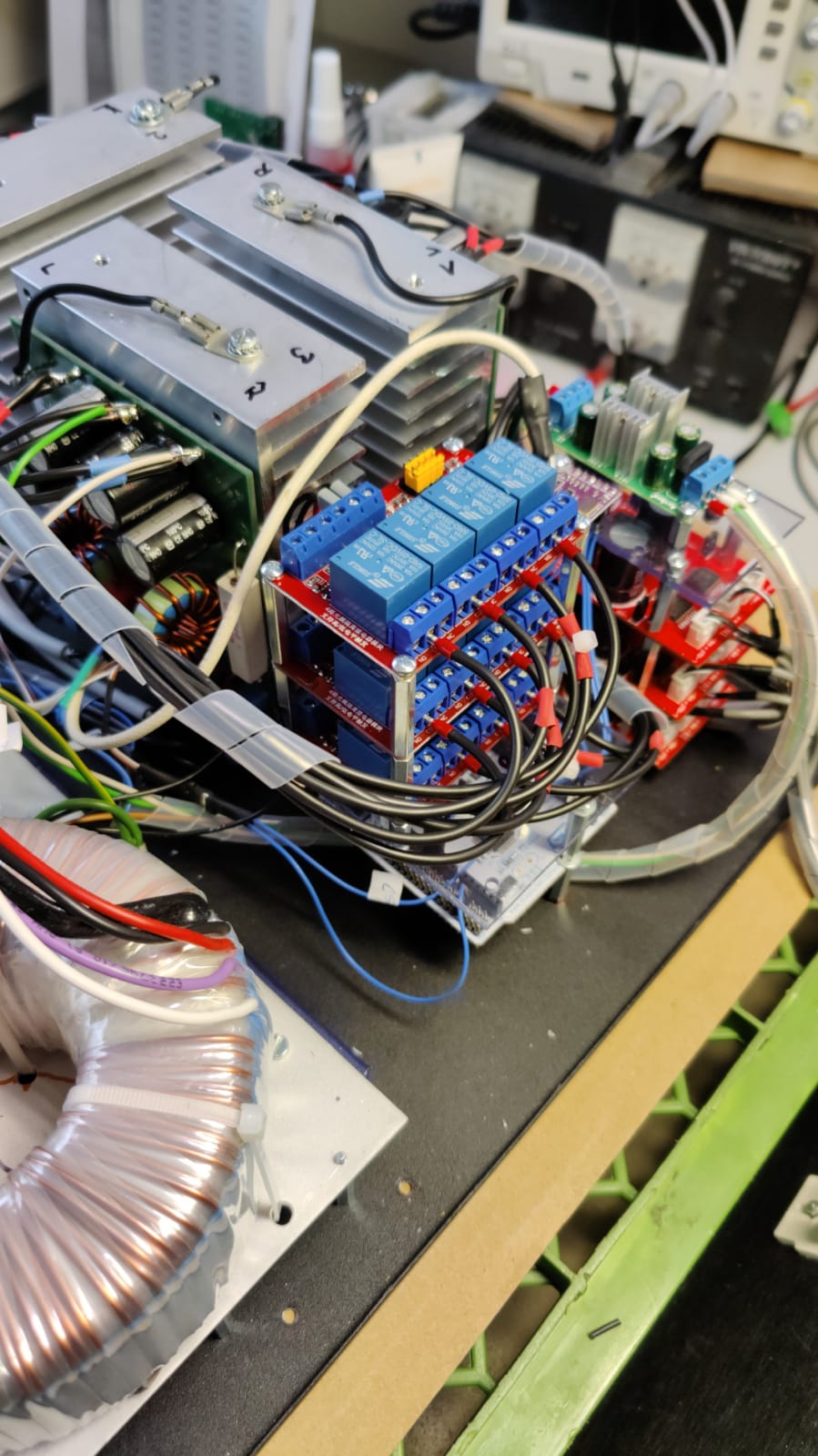

Dann gibt es noch zwei Fotos von verschiedenen Bauschritten. Auf dem
einen (...006) sieht man den Aufbau im Gehäuse. Ist alle recht knapp vom
Platz her. Teilweise habe ich die Kabel auch noch schöner verlegt oder
anders "angebunden". Im Vordergrund sieht man das Netzteil. Da habe ich
3 Aluplatten mit PVC Platten verbunden und so als Basis für das Netzteil
genommen - das Material war halt so im Schrank. Die vier kleinen
Kühlkörper sind für die Gleichrichterdioden, das Relais darüber
überbrückt den NTC, der Einschaltstrom begrenzt. 40mF für positive und

Das bild ...001 zeigt ein Türmchen mit Relais, die die
Lautsprecherausgänge trennen, weil ich es nicht gebacken bekommen habe
die Endstufen über Mute/Standby plöppfrei ein- und auszuschalten.
Dahinter kann man das Türmchen mit den Symmetriewandlern erahnen, auf
dem eine Spannungsstellerplatine tront, die +-15V für selbige
bereitstellt.
Was sicherlich ungünstig ist, dass die Paare des Eingangs auf dem auf
der Platine zu weit auseinander liegen. So dürfte die symmetrische
Übertragung kaum ihren Zweck erfüllen, befürchte ich.
Was ganz sicher auch ungünstig ist, ist das Chaos im Gehäuse. Würde ich
die Geschichte heute von vorn beginnen, würde ich vermutlich so ziemlich
alles anders planen. Aber hätte wäre wenn... hilft jetzt nicht mehr ;-)

(Firma: matzetronics) #6636809
Gerade bei PWM Endstufen ist eine strikte Trennung von Ein- und
Ausgängen zwingend. Auf den Lautsprecherleitungen liegt trotz Filterung
immer noch die PWM Frequenz. Es hilft, die Leitungen so symmetrisch wie
möglich zu führen und die Eingänge so weit wie möglich von den Ausgängen
fernzuhalten.
Ausserdem ist die Masseführung und die Erdung des Gehäuses wichtig. Am
sinnvollsten bildet man am Netzteil einen Sternpunkt und führt von da
aus die Versorgung zu den Baugruppen.
Die Erdung des Gehäuses erfolgt am besten am empfindlichsten Eingang des
Verstärkers (und sonst nirgends wg. Masseschleifen).

#6637751
Im Datenblatt vom Class-D steht noch beschrieben, man sölle den
OSC-Eingang, sofern er mit externem Clock betrieben wird,
Gleichspannungsmäßig 'anheben'
When using an external
oscillator, it is necessary to force pin OSC to a DC level above SGND. This disables the
internal oscillator and causes the PWM to switch at half the external clock frequency.
ich denke mal, R1 mit seinen 30K soll das machen?
Du sollst den Pegel aber "above SGND" halten, nicht "below". Sonst teilt
der Class-D seine interne Taktfrequenz nicht durch zwei für 50%50
Taktverhältnis. Wie ist den das DDS-Board da nun angeschlossen? Über n
Koppel-C? Du wirst das DDS-bord ja sicher nicht nicht mit dem STM32, den
man da sieht, initialisieren? Oder doch? Na, egal. Kann man ja machen.
Aber deinen R1 vom TDA an VSSA? leg den an 5Volt...
Deshalb wirds trotzdem rauschen, davon mal abgesehen.
Verbinde mal deine + und - vom Eingang mit 560R oder 680R als Abschluss
(X21.1 mit X21.2) (X21.3 mit X21.4).
Gast #6638037
Der 30k Ohm Widerstand wird benötigt, wenn der interne Taktgenerator
verwendet wird. Steuert man den Takt extern bei, so wird der Widerstand
entfernt und man muss den Takt "above SGND" bringen. Was genau das
heißen soll, steht da leider nicht. Da aber Musik raus kommt, gehe ich
davon aus, dass das mit dem Takt soweit funktioniert. Und ja, das STM32
Board initialisiert (u.A.) das DDS-Board. Im Anhang ist ein Foto, auf
dem der Takt zu sehen ist. Sieht für mich auch ganz ok aus.
Der STM32 war quasi über, also habe ich den verwendet. Wollte mir auch
offenhalten evtl. noch ein paar Spielereien einzubauen. Ein Display oder
Temperatursensoren... Steht aber aktuell nicht mehr so ganz weit oben
auf der to-do Liste ;-)
Mein Schaltplan oben ist quasi 1:1 aus dem Datenblatt vom TDA8922
übernommen. Dies unterscheidet sich exakt an diesem R1. Der TDA8954 hat
einen OSCREF-Pin und eben den OSC-Pin, und dazwischen liegt R1. (siehe
Anhang)
R1 ist aber natürlich entfernt, das hatte ich vergessen zu erwähnen.
Sonst könnte der Taktgenerator doch gar nicht arbeiten, oder?
Den Tipp mit den Widerständen werde ich probieren.

#6638407
Ich hab bislang keine class-D 'gekoppelt', würde mich da aber dann doch
ans Datenblatt halten und den 30K  an 5Volt legen, nicht an -30V. Gut
auch in dem Zusammenhang, den Takt eben nicht an Null
herankommenzulassen, damit die Bedingung "above GND" immer eingehalten
wird. Takt verdoppeln, weil er intern 1zu2 runterteilt, wenn das mit dem
30k dann so passt. Den Takt würde ich kapazitiv mit 1Vss einkoppeln.

Gast #6638564
Im Anhang ist der relevante Teil aus dem Datenblatt des 8954. Dort
steht, dass Rosc entfernt werden muss, wenn ein externer takt angelegt
wird. Das "above gnd" ist allerdings tatsächlich nicht weiter
beschrieben. Ich habe es halt so interpretiert, dass der Puls eine
positive Spannung sein muss, weil vorher ja die negative
Versorgungsspannung anlegen sollte (laut Schaltplan im Datenblatt). Ich
kann mir auch nicht vorstellen, dass Philipps das noch weiter
verkomplizieren möchte, denn den Takt noch zusätzlich ein V zu
verschieben ist ja auch nur wieder eine Fehlerquelle mehr.

#6638850
"external low-noise oscillator is recommended"...
haste jetzt auch nicht wirklich, oder?
Na, evtl. hilft es ja schon, die Eingänge jeweils niederohmig
abzuschliessen.
TDA8922
Symbol Parameter Conditions Min Typ Max Unit
Internal oscillator
fosc typical internal oscillator
frequency
ROSC = 30.0 kΩ 290 317 344 kHz
fosc(int) internal oscillator
frequency range
210 - 600 kHz
External oscillator or frequency tracking
VOSC high-level voltage on pin
OSC
SGND + 4.5 SGND + 5 SGND + 6 V
VOSC(trip) trip level for tracking on
pin OSC
- SGND + 2.5 - V
ftrack frequency range for
tracking
210 - 600 kHz
TDA8954
OSC-Pin an 5Volt, nicht über R an VSSA! sonst wird der externe Takt
garnicht verwendet. ( 150µA sind gefordert)
Table 10. Dynamic characteristics
VDD = 41 V; VSS = −41 V; Tamb = 25 °C; unless otherwise specified.
Internal oscillator
fosc(typ) typical oscillator frequency ROSC = 30.0 kΩ 290 335 365 kHz
fosc oscillator frequency            250           -           450      kHz
External oscillator input or frequency tracking; pin OSC
VOSC voltage on pin OSC HIGH-level   SGND + 4.5   SGND + 5   SGND + 6 V
Vtrip trip voltage - SGND                         + 2.5 - V
ftrack tracking frequency [1]        500           -            1000    kHz
Zi input impedance                     1           -              -     MΩ
Ci input capacitance                   -           -               15   pF
tr(i) input rise time from SGND + 0 V to
SGND + 5 V
[2]                                    -            -             100    ns
Schaltflanken kleiner 100nSekunden!
[2] When tr(i) > 100 ns, the output noise floor will increase.

der 30K hängt am OSCREF, OSCREF liegt intern mit 2ohm an VSSA. Du hast
in deiner Schaltung den 30K vom PIN OSCREF entfernt und "ZU FUß" wieder
an VSSA gelötet. Hmmm ...

Erstes: Nein, habe ich nicht. Ich habe den Widerstand entfernt und auf
der IC-Seite den externen Takt beigebracht. Ob "ich" jetzt die 100ns
schaffe oder nicht, kann ich dir ehrlich gesagt nicht sagen, dafür
müsste ich den Takt noch etwas genauer aufzeichnen. Aber in dem Bild
oben... naja, wird knapp. Ob es jetzt Zufall ist, dass es funktioniert,
obwohl ich nicht auf SGND+5V mit dem Takt gehe, keine Ahnung. Ob das
Thema aber überhaupt erklärt, dass die Kiste mit dem Handy quasi nicht
rauscht und mit dem DSP deutlich mehr, das kannst du mir aber vielleicht
erklären.
